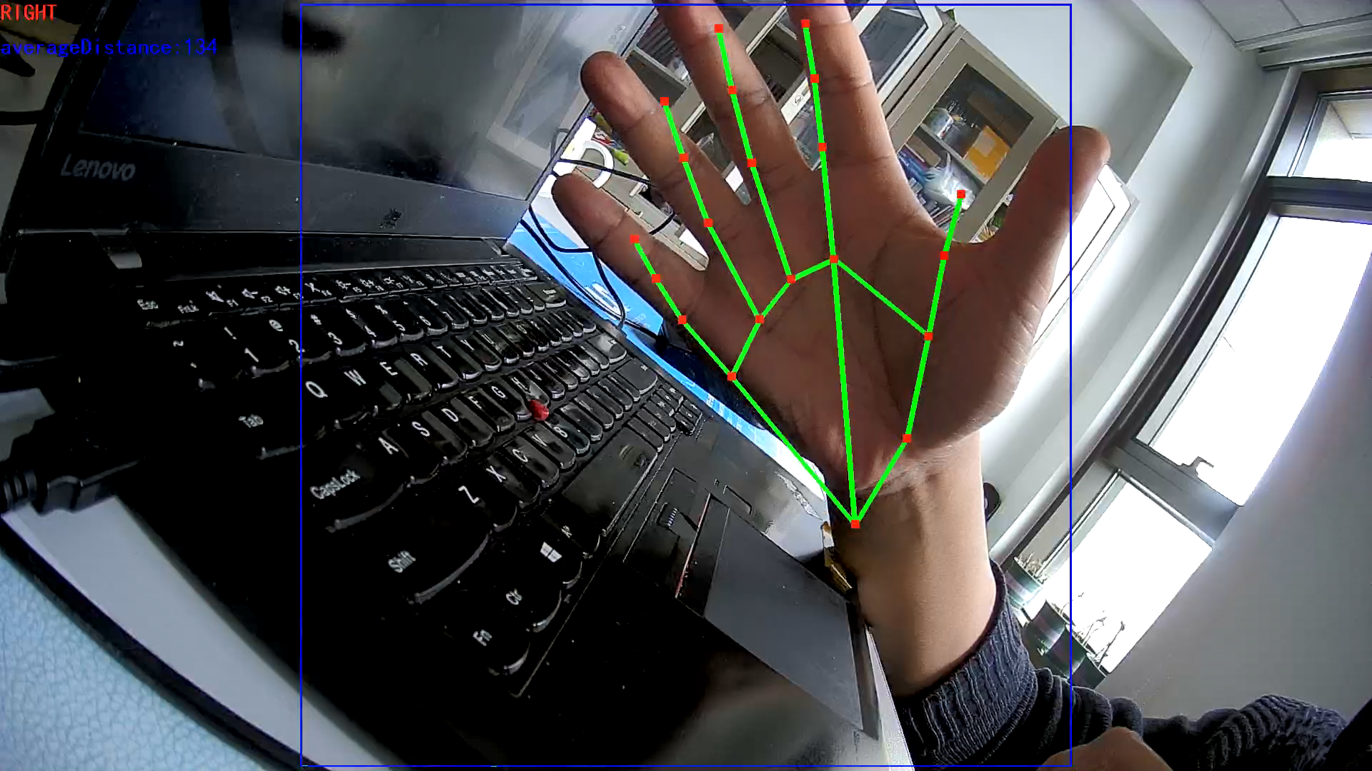

运行效果
1、左手非握拳
屏幕显示:LEFT,平均值大于90
2、左手握拳
屏幕显示:LEFT,FIST,平均值小于90
3、右手非握拳
屏幕显示:RIGHT,平均值大于90
4、右手握拳
屏幕显示:RIGHT,FIST,平均值小于90
棒~
