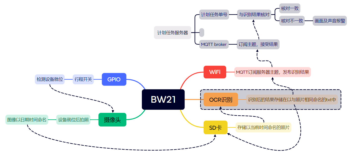

项目的主要用途是对现场钢板或钢卷的喷码进行视觉识别,识别后将结果通过mqtt传送给服务器,服务器中计划号与识别结果进行核对,核对一致继续执行后续工序,核对不一致,在服务器端给出声光报警提醒,需要操作人员进一步核实。(该项目在测试过程中,由于OCR部分未能找到有效解决方案,暂未实施完成,也恳请大神指点)
流程设计
流程中OCR识别部分,期望使用例程中yolo v7 tiny模型,经过字符训练后替换预装模型,从而实现OCR识别流程,但没有这方面经验,待进一步研究测试......
