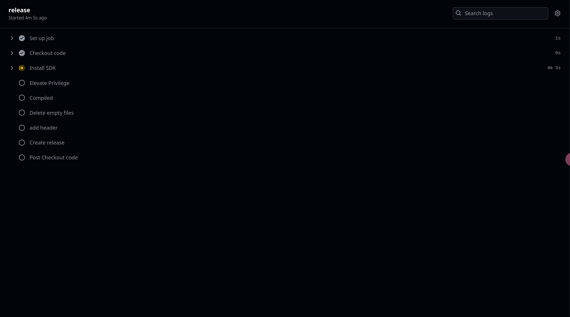

AI-Thinker-WB2云编译
步骤
借助github action云编译ai-Thinker-wb2,发布生成的二进制bin文件。无需消耗自己电脑资源,只需要有个能联网的终端就能工作啦。

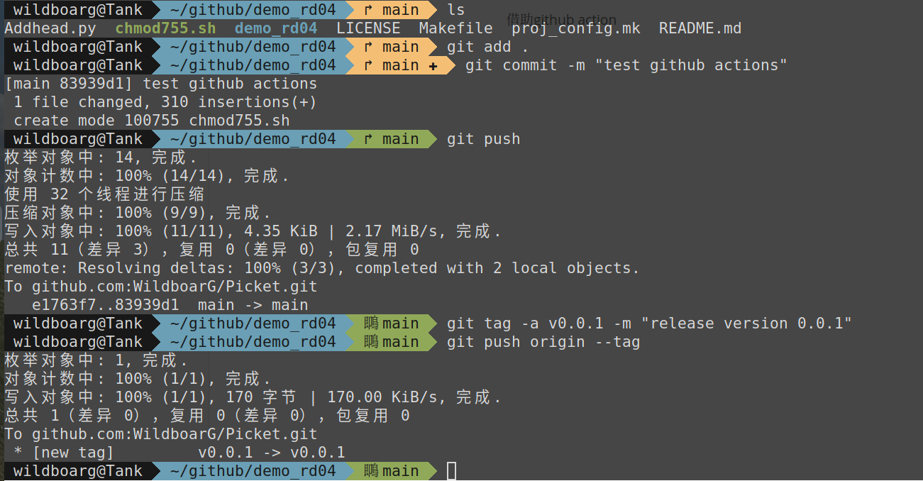

  • 本地写好代码

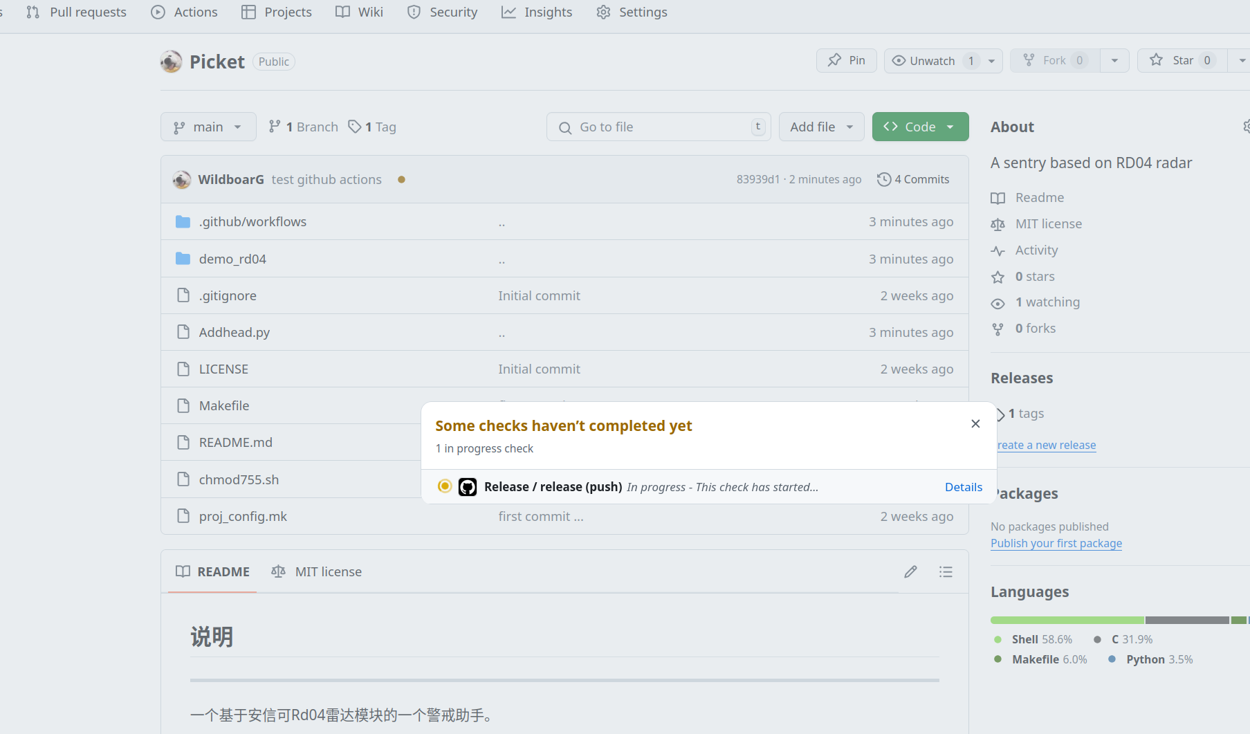

  • 上传本地的工程到github 这里以之前的雷达哨兵作为演示
  • tag的方式触发工作流去编译而不是push上传就编译。
  • 提交完成发现已经工作流已经触发了

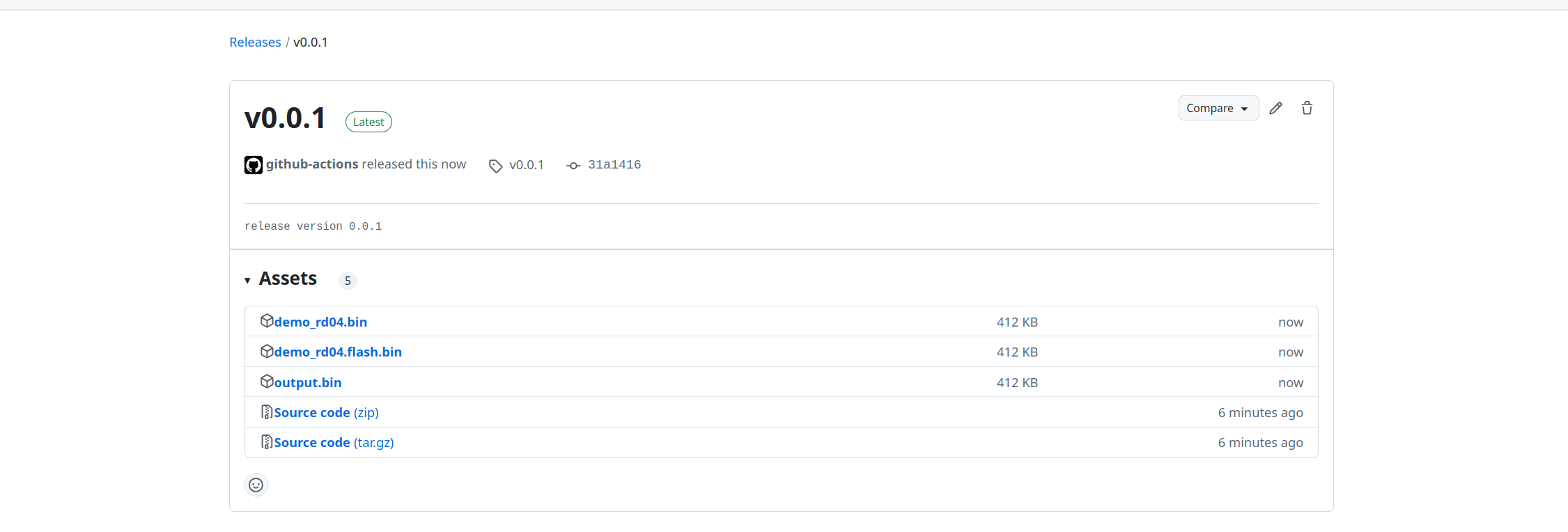

  • 从拉取下载sdk,到编译完成并发布花费大概5分钟时间。
  • 在侧边栏已经可以看到发布了V0.0.1版本的编译好的bin文件,打开详情
下载这个bin文件了,然后烧录到自己单片机上。
