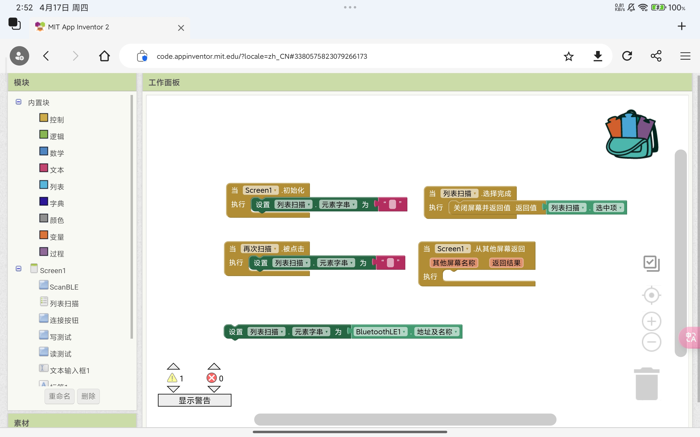

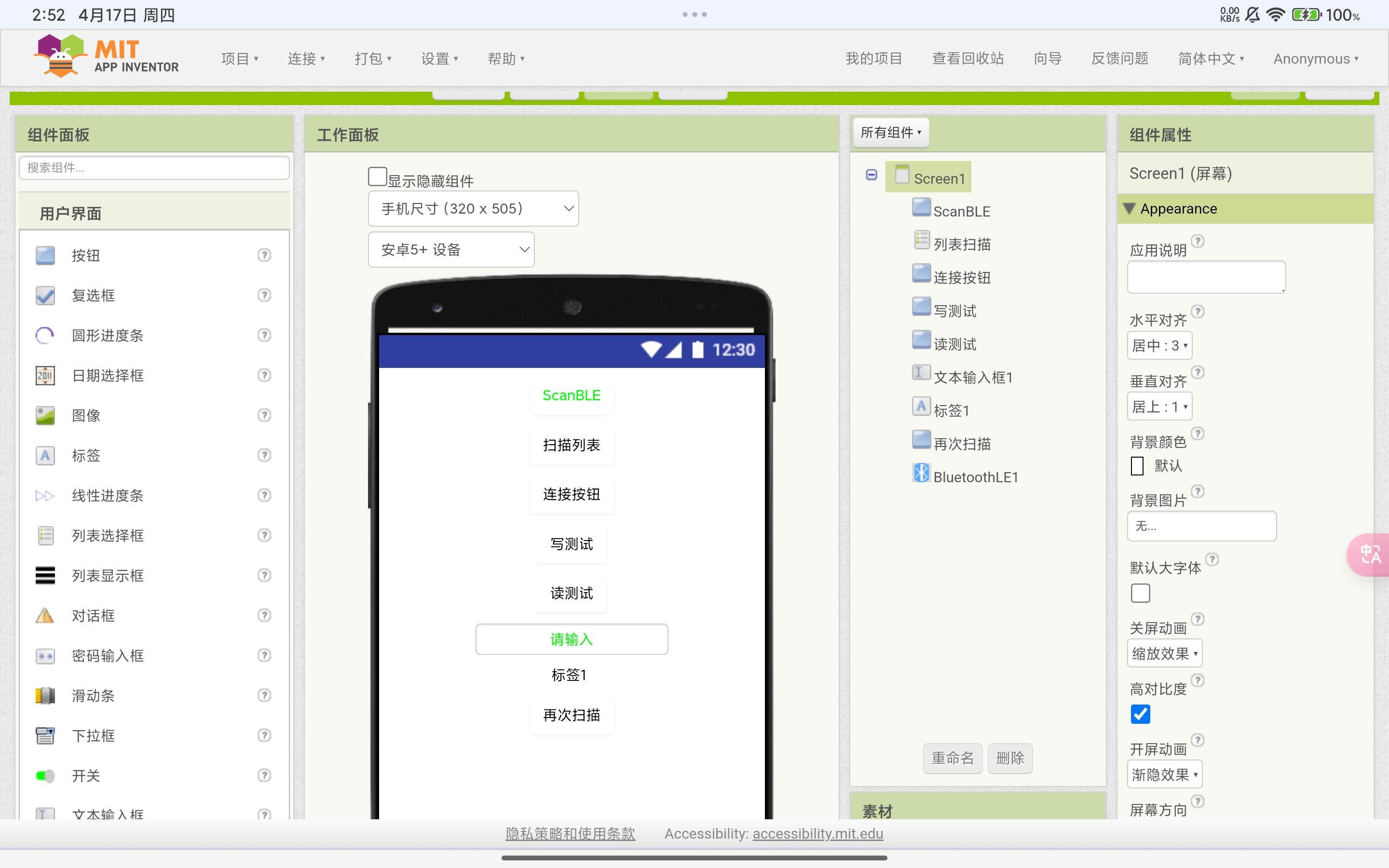

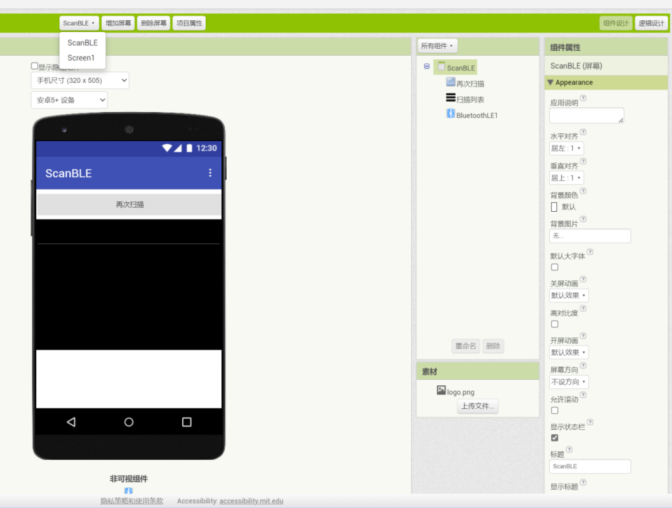

步骤三:编写手机APP(app inventor 2)
代码如下:
步骤四:打包生成APP,扫二维码下载安装
