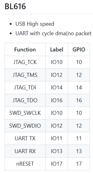

Rd-01板载的bl602芯片支持jtag调试,下面用openocd+cmsis-dap调试bl602
jtag调试需要4个IO,还好Rd-01留了5个IO,不然没办法用jtag调试
一、设置jtag引脚
bl602默认jtag引脚为GPIO11,GPIO12,GPIO14,GPIO17
Rd-01只有GPIO1,GPIO2,GPIO4,GPIO5,GPIO17,所以需要修改jtag引脚。根据数据手册,最终选择这4个引脚GPIO1,GPIO2,GPIO4,GPIO17
最终接线为
