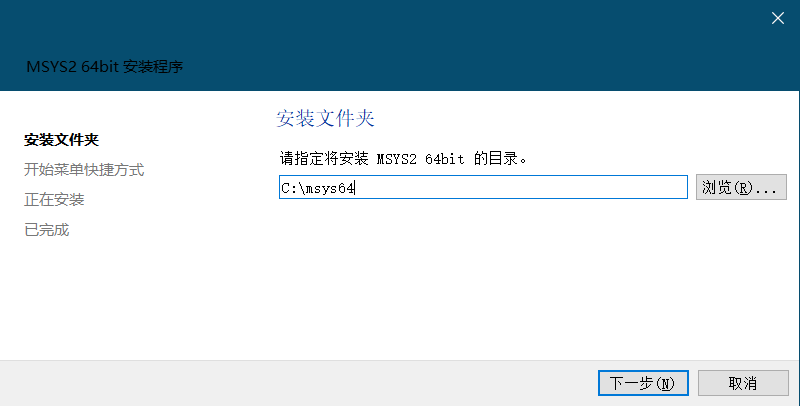

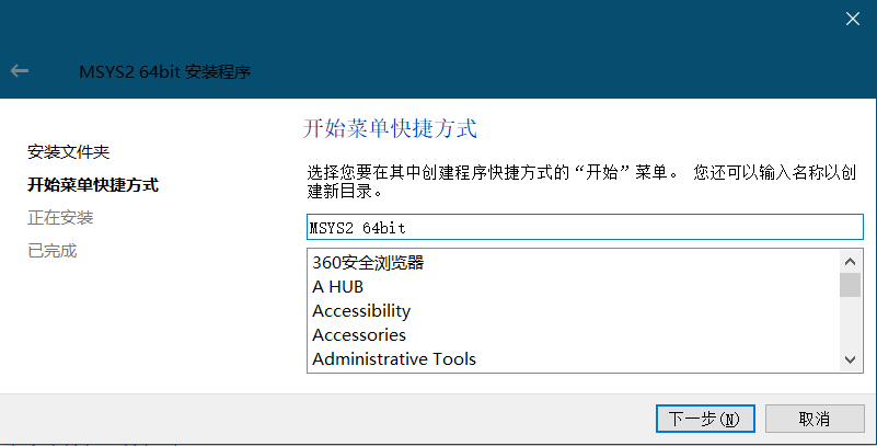

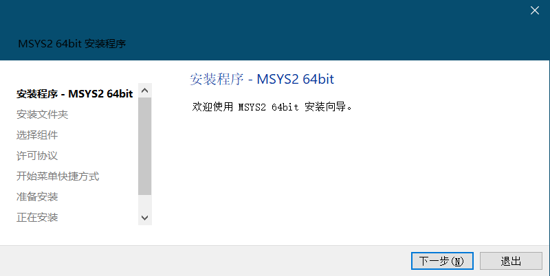

1.msys2软件安装
1.1 双击安装软件msys2-x86_64-20220603.exe 后按照如下顺序进行:
此处可以修改安装文件夹,请确认。
等待安装完成

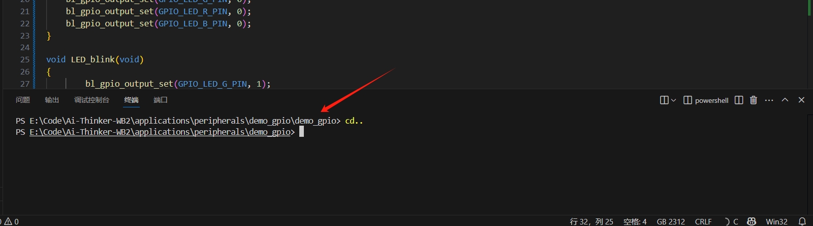

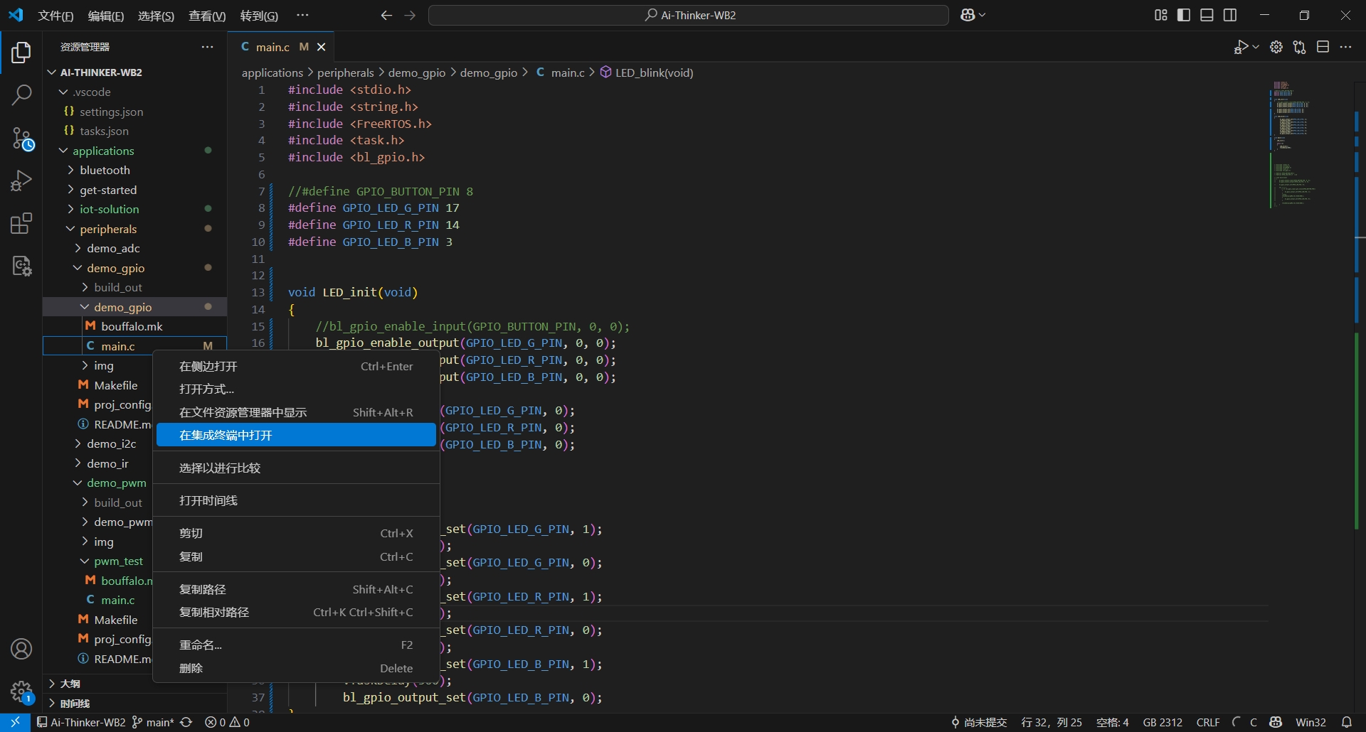

1.6拷贝完成并保存后,鼠标右键main.c并点击在集成终端中打开,
1.7在此目录下时需输入cd..这里是cd后面跟着两个点,返回上一级,

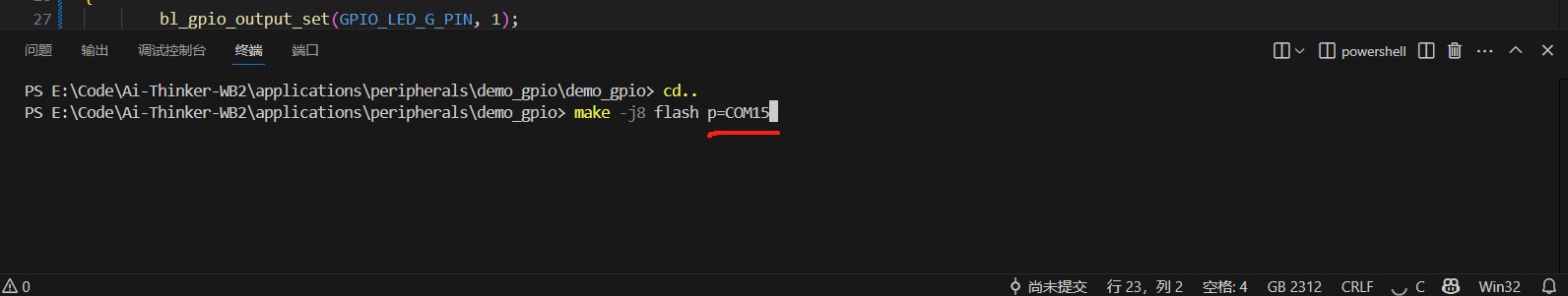

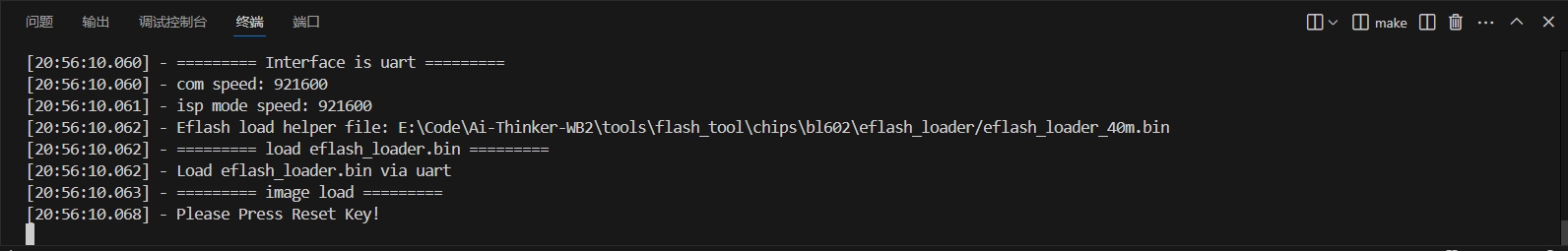

1.8 输入make -j8 flash p=COM15,此COM15即我当前所使用串口,具体可在管理器中查看自己所使用的串口,并修改如COM8等。
1.9回车后请等待,出现Please Press Reset Key!提示时按下主板上的RST按键。

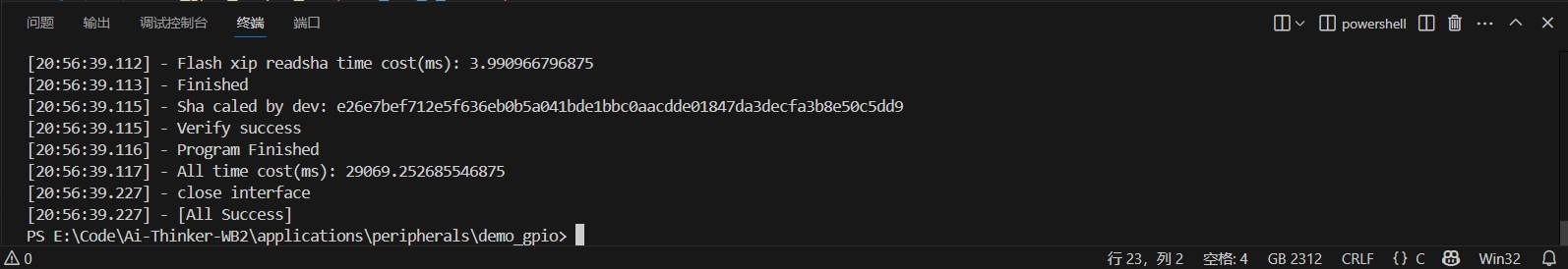

1.10 最后烧录成功如下图

2025-4-21 18:17:02
明天我增加烧录截图上来
2025-4-30 21:07:24
不好意思,上传晚了
