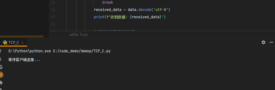

1、创建PC TCP服务端
这里使用Python创建TCP客户端
    运行效果如下

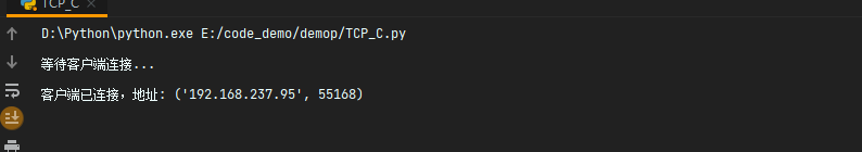

AT+SOCKET=4,192.168.237.133,8888//连接到服务端  具体IP根据实际更改
3、此时客户端显示

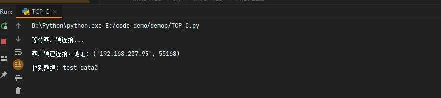

AT+SOCKETSENDLINE=1,10,test_data
客户端
数据发送成功
