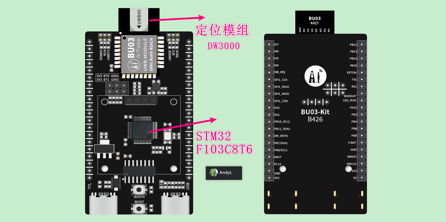

一、开发板硬件介绍
1、关于BU03-Kit
BU03-Kit 是一款 UWB 开发板。 该开发板是基于 BU03 (DW3000) 收发模组, 搭载一颗 ST 主控 (STM32F103C8T6) 设计而成的一款测试评估板。 其上的 BU03 模组集成了板载天线, RF 电路, 电源管理
BU03-Kit 可以用于 双向测距TDOA 定位系统中, 定位精度可达到 10 厘米, 并支持高达 6.8 Mbps 的数据速率。 可广泛应用于物联网(IoT)、 移动设备、 可穿戴电子设备、 智能家居等领域。

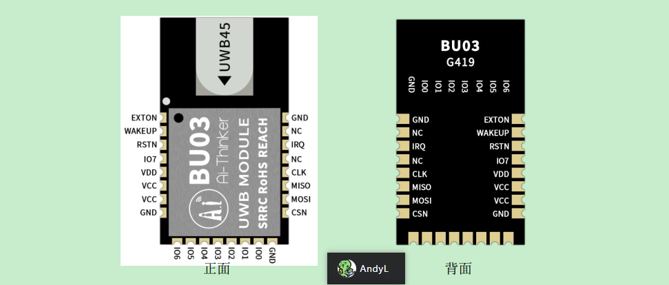

2、BU03主要特性 / 性能
 采用 SMD-40 插针封装
 符合 IEEE 802.15.4-2015 UWB 标准
 符合 IEEE802.15.4z(BPRF mode)
 支持信道 5、 信道 9
 集成简单, 无需 RF 设计
 集成 MAC 支持功能
 使用 RTLS 的基础架构, 扩展了通信范围
 数据速率 850 Kbps, 6.8 Mbps
支持双向测距和 TDOA 和 PDOA 定位方案
 提供精确定位和数据传输
 定位精度 10 厘米
 支持高标签密度
 集成 HW AES 256
 支持 SPI 接口
 模组支持 9 个可配 GPIO
 可编程调节发射功率大小
 BU03 模组睡眠模式下功耗<1uA
适用于纽扣电池方案
基于 3.3V 的电源, 25° C 的环境温度,功耗表:
模式 最小值 平均值 最大值 单位
CH5 发射, 速率 0.85Mbps - 17.03 - mA
CH5 发射, 速率 6.81Mbps - 15.06 - mA
CH9 发射, 速率 0.85Mbps - 24.85 - mA
CH9 发射, 速率 6.81Mbps - 22.6 - mA
CH5 接收, 速率 0.85Mbps - 39.81 - mA
CH5 接收, 速率 6.81Mbps - 40.01 - mA
CH9 接收, 速率 0.85Mbps - 49.23 - mA
CH9 接收, 速率 6.81Mbps - 48.05 - mA
开机瞬间电流 - 174 - mA
深度睡眠 deep sleep - 179 - nA
管脚功能定义表:
脚序 名称 功能说明
1 EXTON 外部设备启用。在唤醒过程中生效, 并保持活动状态直到设备进入睡 眠模式。 可用于控制设备处于睡眠模式时不需要的外部 DC-DC转换器或其他电路, 以最大限度地减少功耗
2 WAKEUP 当生效为激活高状态时, WAKEUP 引脚将 DW3000 从睡眠或 DEEPSLEEP 状态带入操作模式。 如果不使用, 应将其接地
3 RSTN 芯片复位管脚, 低电平有效。 可由外部开漏驱动器拉低以重置 DW3000。 不得被外部电源拉高。 生效 RSTn 引脚将完全重置设备, 相当于一次电源循环
4 IO7 GPIO7/SYNC,SYNC 输入引脚用于外部同步。 当不使用 SYNC 输入功 能时, 此引脚可以重新配置为通用 I/O 引脚, 在内部被拉下
5 VDD 电源供电, 1.8V~ 3.6V, 外部供电电源输出电流建议在 200mA 以上
6 VCC 电源供电, 2.5V~ 3.6V, 外部供电电源输出电流建议在 200mA 以上
7 VCC 电源供电, 2.5V~ 3.6V, 外部供电电源输出电流建议在 200mA 以上
8 GND 接地
9 IO6 GPIO6/EXTRXE/SPIPHA, 通用 I/O 引脚。 通电时, 它充当 SPIPHA (SPI 相位选择) 引脚, 用于配置 SPI 操作模式。 它可以配置为用作 EXTRXE(外部接收器启用) 。 当 DW3000 处于接收模式时, 此引脚变高。通电后, 引脚将默认为通用 I/O 引脚
10 IO5 GPIO5/EXTTXE/SPIPOL, 通用 I/O 引脚。 上电时,它充当 SPIPOL (SPI 极性选择)引脚, 用于配置 SPI 操作模式。 通电后, 引脚将默认为通用 I/O 引脚。 它可以配置为用作 EXTTXE(外部传输启用) 。 当 DW3000 处于传输模式时, 此引脚变高
11 IO4 GPIO4/EXTPA, 通用 I/O 引脚。 它可以配置为用作 EXTPA(外部功率放大器) 。此引脚可以启用外部功率放大器
12 IO3 GPIO3/TXLED, 通用 I/O 引脚。 它可以配置为用作 TXLED 驱动引脚, 可用于在传输后点亮 LED。
13 IO2 GPIO2/TXLED, 通用 I/O 引脚。 它可以被配置为用作 RXLED 驱动引 脚, 该驱动引脚可以用于在接收模式期间点亮 LED
14 IO1 GPIO1/SFDLED, 通用 I/O 引脚。 它可以被配置为用作 SFDLED 驱动 引脚, 当接收器找到 SFD(帧起始分隔符) 时, 该驱动引脚可以用于点亮 LED
15 IO0 GPIO0/RXOKLED, 通用 I/O 引脚。 它可以被配置为用作 RXOKLED 驱动引脚, 该驱动引脚可以用于在接收到良好帧时点亮 LED
16 GND 接地
17 CSN SPICSn, SPI 芯片选择。 SPICSn 上的高到低转换用信号表示新 SPI 事务的开始。 SPICSn 也可以作为唤醒信号, 使 DW3000 脱离 SLEEP 或 DEEPSLEEP 状态
18 MOSI SPI 数据输入
19 MISO SPI 数据输出
20 CLK SPI 时钟输入
21 NC 悬空管脚
22 IRQ GPIO8/IRQ,通用 I/O 引脚。 从 DW3000 到主机处理器的中断请求输出。 默认情况下,IRQ 是有效高输出, 但如果需要, 可以配置为低有效。为了在 SLEEP 和 DEEPSLEEP 模式下正确操作,应将其配置为 主动高有效。该引脚将在 SLEEP 和 DEEPSLEEP 状态下浮动, 除非外部拉低(建议 100kΩ ) ,否则可能会在主机上造成虚假中断。 当不使用 IRQ 功能时, 引脚可以重新配置为通用 I/O 线路
23 NC 悬空管脚
24 GND 接地

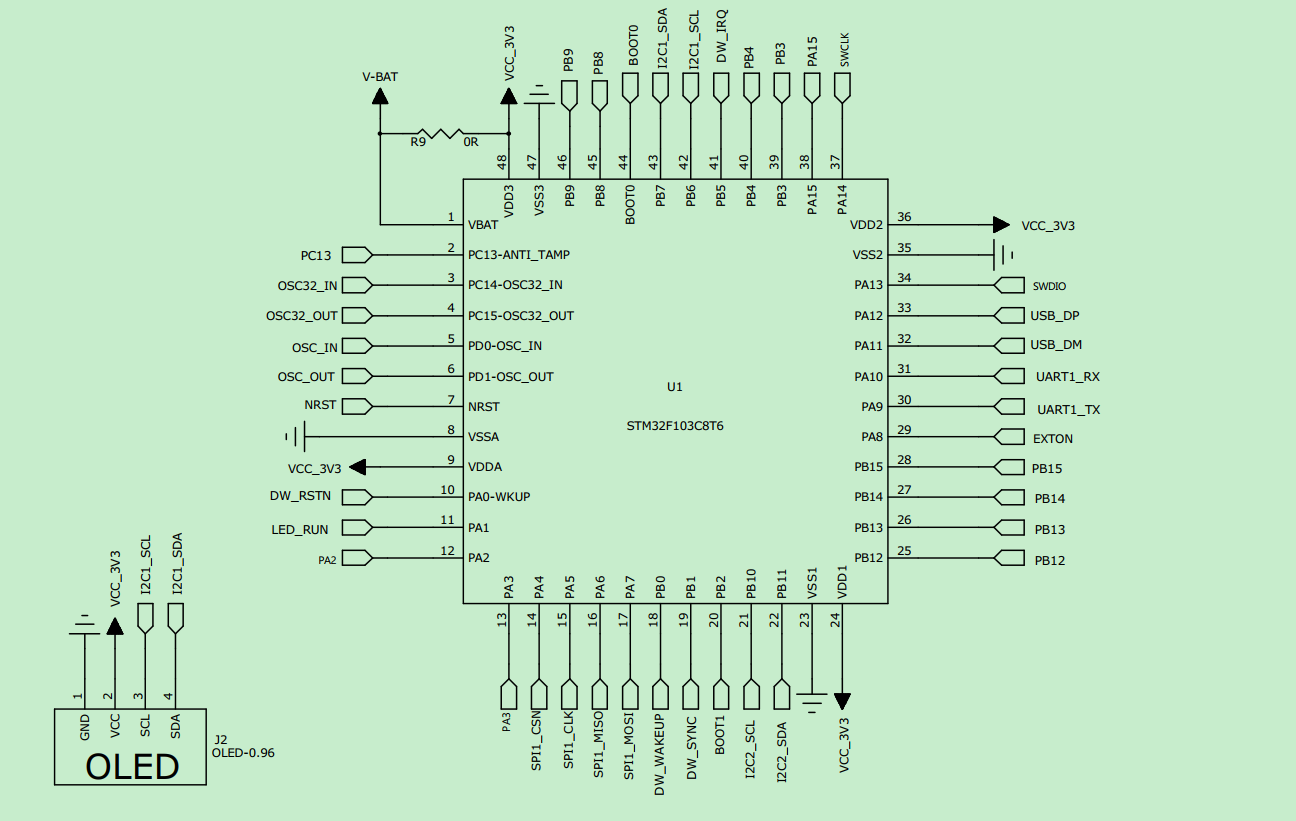

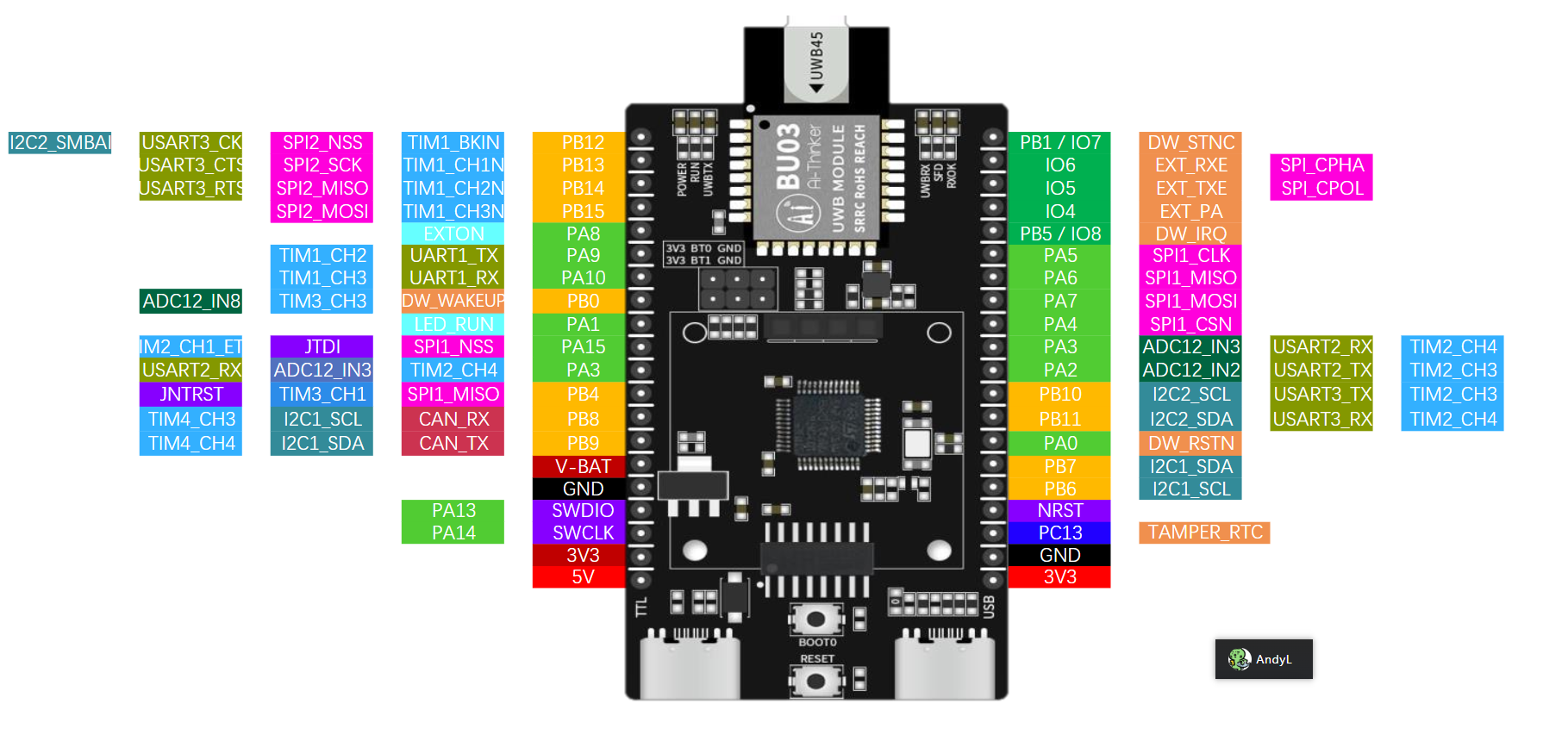

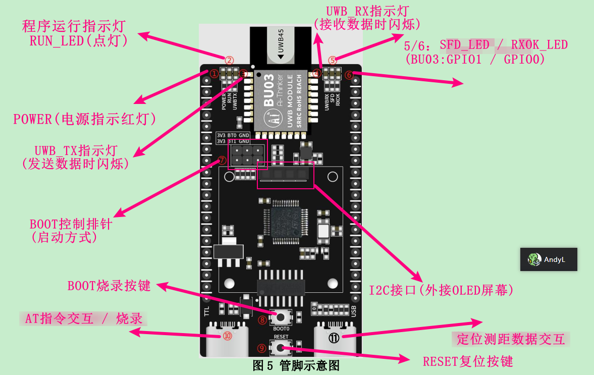

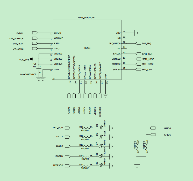

3、按键及指示灯说明 / 引脚示意图 / 原理图
按键及指示灯说明图:
引脚定义示意图:
相关部分原理图:

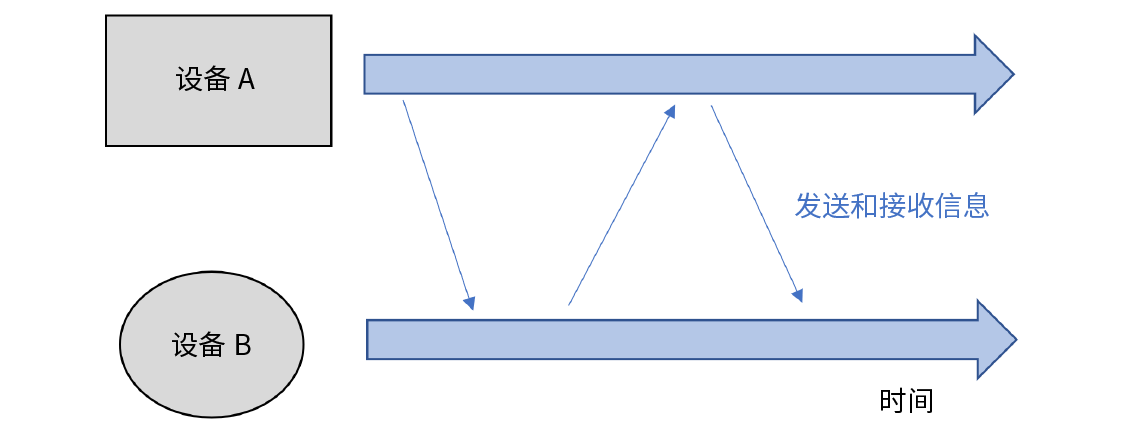

(2) TWR(Two-Way Ranging,双向测距)
  • 子类
    • SS-TWR(单边):依赖一端时钟,响应时间固定。
      (SS-TWR是一种仅由一方的设备测量往返时间的方法。在这种手法中,设备A向设备B发送信号,设备B收到该信号后,向设备A发送回复信号。设备A测量从发送到接收所花费的时间并计算往返时间。此方法仅使用设备A就能进行测量,但需要两个设备的时钟同步)
    • DS-TWR(双边):两次测距抵消时钟偏差,精度更高(±2cm)。
      (DS-TWR是一种用两台设备测量往返时间并共享结果的方法。在这种手法中,设备A向设备B发送信号,设备B收到该信号后,向设备A发送回复信号。设备 A和设备B分别测量各自从发送到接收所需要的时间,并使用这些结果计算往返时间。这种方法不需要时钟同步,因此测量更容易,精度更高)
  • 特点:无需严格同步,但功耗较高。

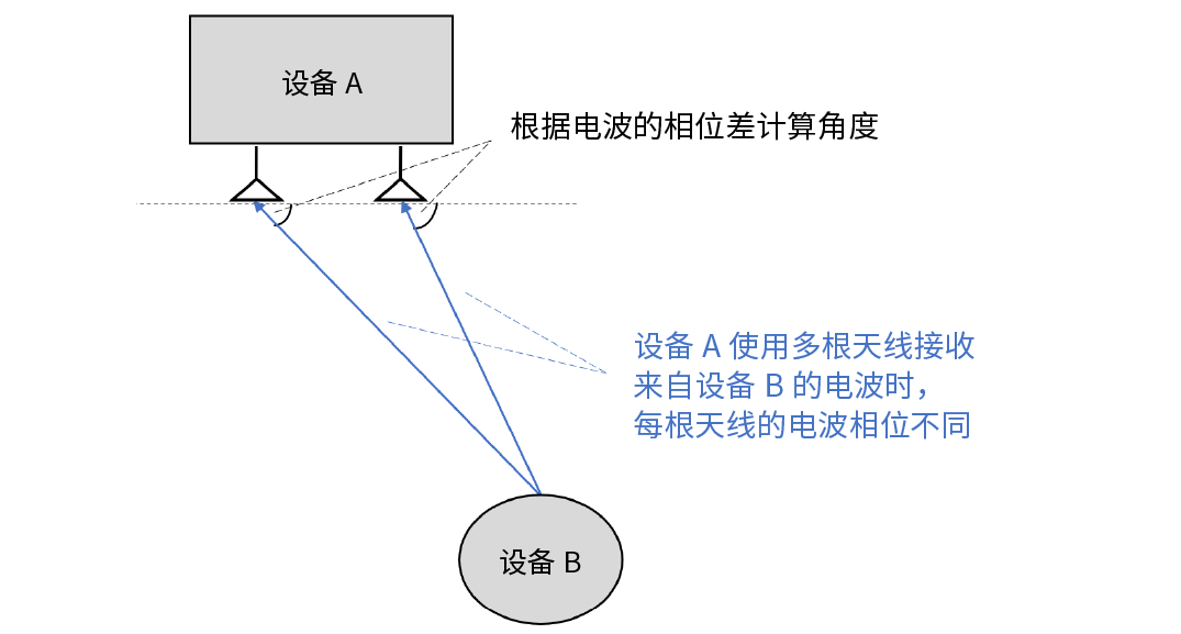

AoA是一种计算从设备A看到的设备B放置方向的角度的方法。如图所示,UWB无线中通过AoA进行的角度测量的原理。
设备B发射的电波被设备A的多根天线接收,并且根据接收的电波的相位差计算角度。使用这种方法,能通过用2根天线进行的角度测量(2D AoA)进行平面定位,以及通过用3根天线进行的角度测量(3D AoA)进行三维定位。

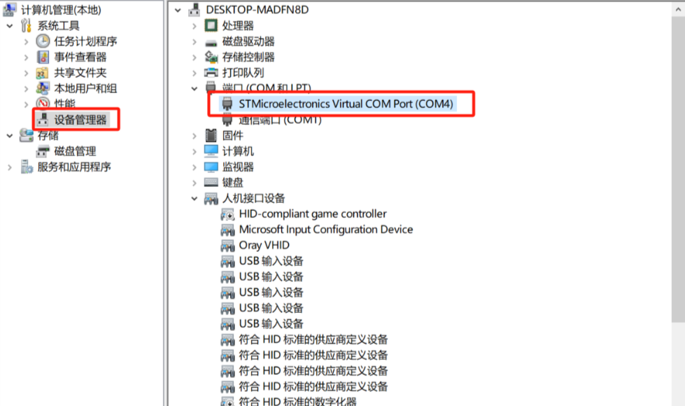

UART1
UART1是BU03-Kit上标有TTL丝印字样的type-C接口,主要用来收发AT指令,进行模式配置的UART口,此UART口使用的是CH340的串口驱动。
(1)接入type-C数据线接到电脑上,打开串口调试助手,并且按下复位按键,调试助手打印如图信息所示,即说明复位按键正常;
(2)发送指令AT,返回OK,则说明收发测试成功;

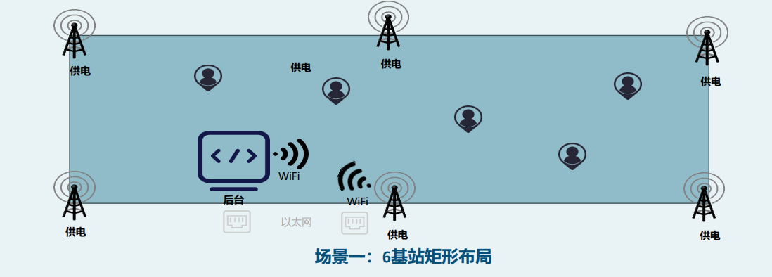

使用3个基站多个标签可实现最小2维定位系统。此系统缺点存在是,当出现某个基站有遮挡、干扰时,因为没有多的基站数据用于冗余计算会影响标签定位效果。使用时要注意基站标签之间要互相可视。 3基站系统,只需其中任意一个模块(基站/标签都可以输出定位数据)通过USB/UART/WIFI/以太网链接电脑上传定位数据即可,其余基站供电(其余基站会通过UWB无线通讯,将定位数据汇总到自身)
使用4个基站多个标签的2维定位系统。此系统优点是,当出现某个基站有遮挡、干扰时,因为有多的基站数据用于冗余计算,所以定位精度会有一定保障不受干扰。使用时要注意基站标签之间要互相可视。 4基站系统,只需其中任意一个模块(基站/标签都可以输出定位数据)通过USB/UART/WIFI/以太网链接电脑上传定位数据即可,其余基站供电(其余基站会通过UWB无线通讯,将定位数据汇总到自身)
三维定位系统

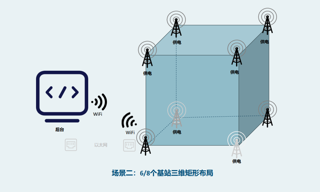

使用6个以上基站多个标签可实现更大面积的2维定位或3维定位。此系统优点是,定位区域更大,当出现多个基站有遮挡、干扰时,因为有多的基站数据用于冗余计算,所以定位精度会有一定保障不受干扰。使用时要注意基站标签之间要互相可视。 6基站系统,只需其中任意一个模块(基站/标签都可以输出定位数据)通过USB/UART/WIFI/以太网链接电脑上传定位数据即可,其余基站供电(其余基站会通过UWB无线通讯,将定位数据汇总到自身)

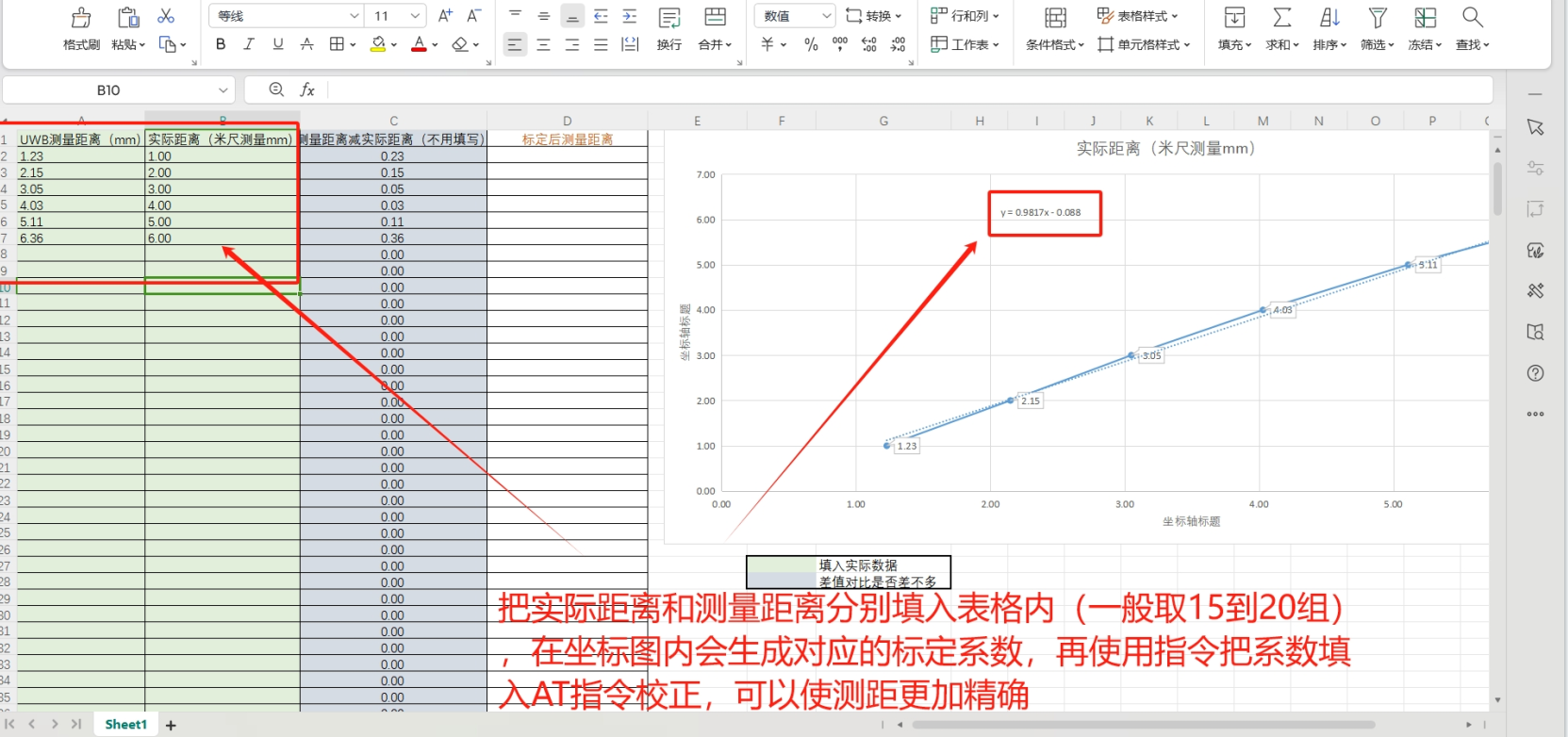

(3)上述两点点确认后仍需要提高精度时可以使用矫正指令来提高精度

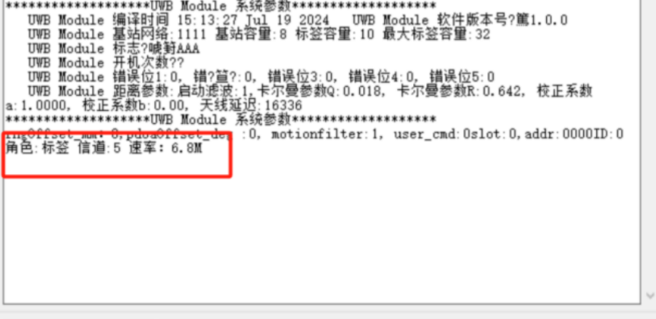

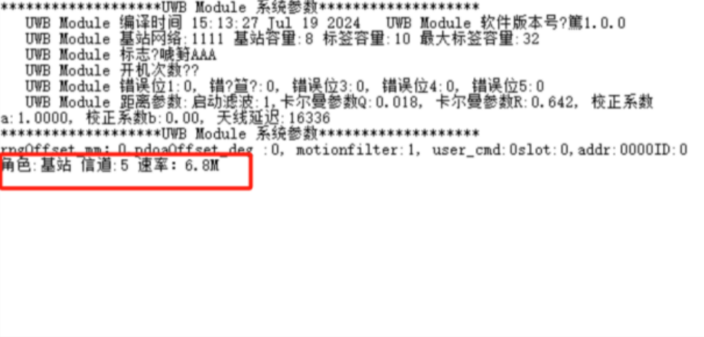

1、连接TTL口,通过AT指令来配置,一个设置为基站(A设备),另一个设置为标签(B设备)
在A设备上使用 AT+SETUWBMODE=0 AT+SETCFG=0,1,1,1 以及 AT+SAVE
在B设备上使用 AT+SETUWBMODE=0 AT+SETCFG=0,0,1,1 以及 AT+SAVE

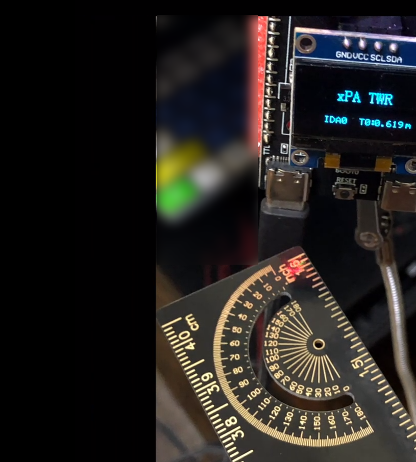

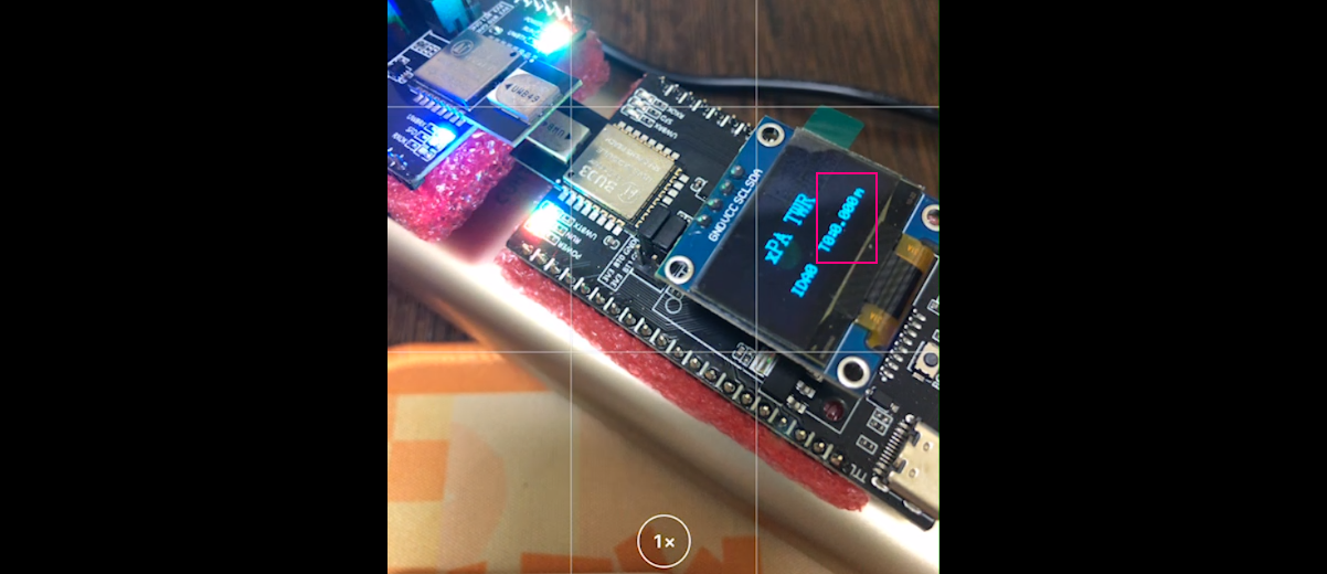

2、A设备(基站) OLED屏显示当前与 B设备的距离信息
升高开发板后测得的数据
未矫正前,实测多次 发现误差大约在20cm左右波动

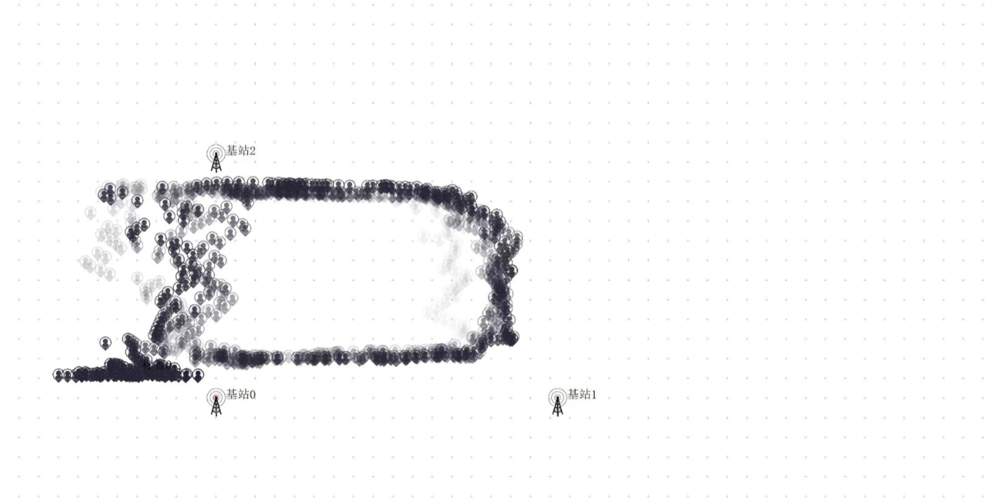

采用二维平面的的坐标测试,使用三基站一标签搭建的室内定位需求。
效果:电脑上位机上显示20米区域范围内定位导航,轨迹显示。

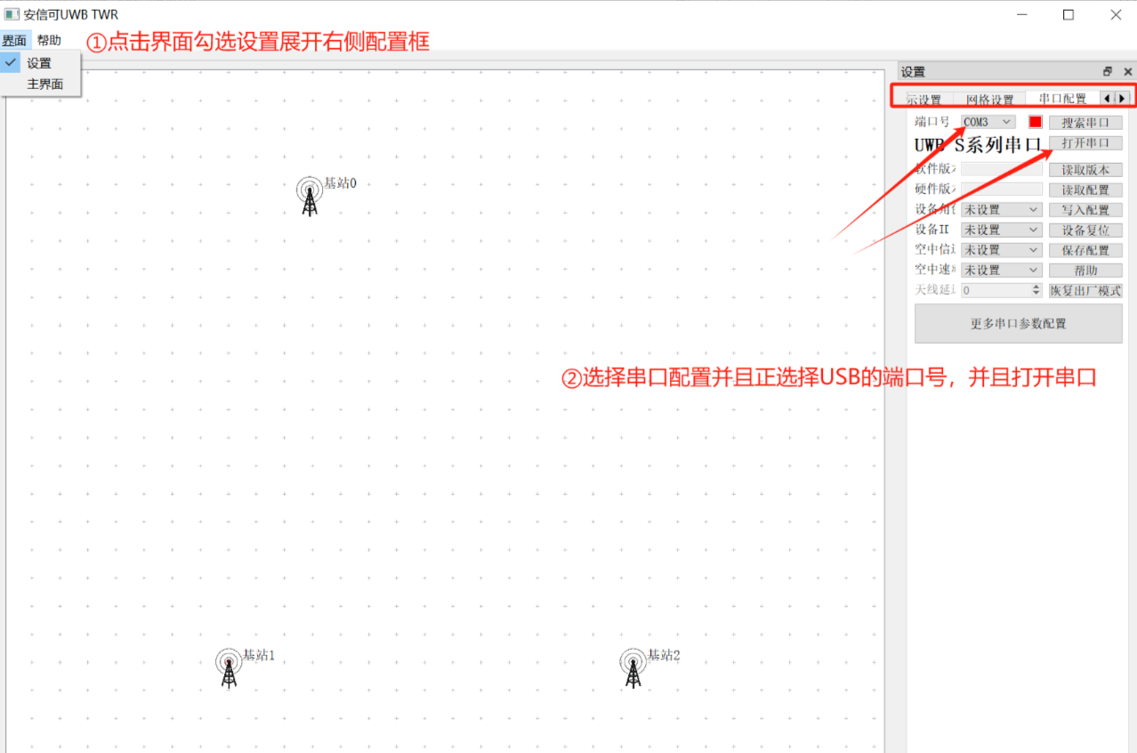

(1)连接TTL****端口使用AT指令逐一配置,使用串口调试助手配置时我们需要配置3个基站1个标签
指令配置完毕后三个基站的OLED屏幕上都将显示与0号标签的实时测距信息(多基站同理)
(2)上述角色配置成功以后,并且打开TWR上位机进入如图示界面,此过程需要连接上0号基站的USB口,并且其他基站和标签保持持续上电。
可能会遇到以下情况:
  1. 上位机软件无法识别USB口,此时需要先关闭软件,再插拔USB口,再次打开上位机操作;
  2. 测试所找空地要求空旷无遮挡,并且基站需要离地1.5M以上竖直放置,用三脚架固定等;

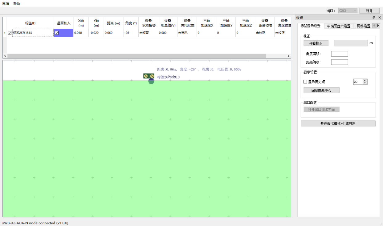

2、连接A设备的USB口,并打开PDOA上位机
(1)点击加入标签以后,上位机将识别到标签出现在区域内,随着移动标签,上位机上实时显示标签的角度A和距离D
(基站的 OLED 屏幕也会显示距离D和角度A)

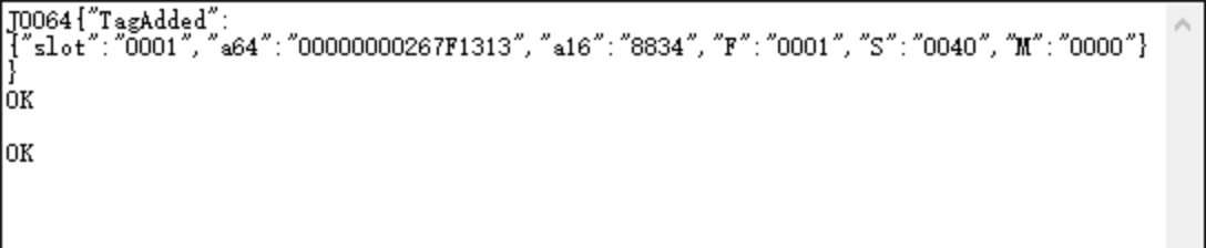

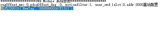

此时继续观察基站TTL口,将会打印出一串标签 ID,需要填写进AT指令进行绑定。
上述指令设置有后我们从基站的TTL口得到了标签 ID,我们将此ID绑定到基站上,使用如下指令
AT+ADDTAG=267F1313,8834,1,64,0
AT+SAVE
267F1313 为标签 ID,其他参数不变默认填写
此时,基站OLED屏幕显示与标签的距离D和角度A

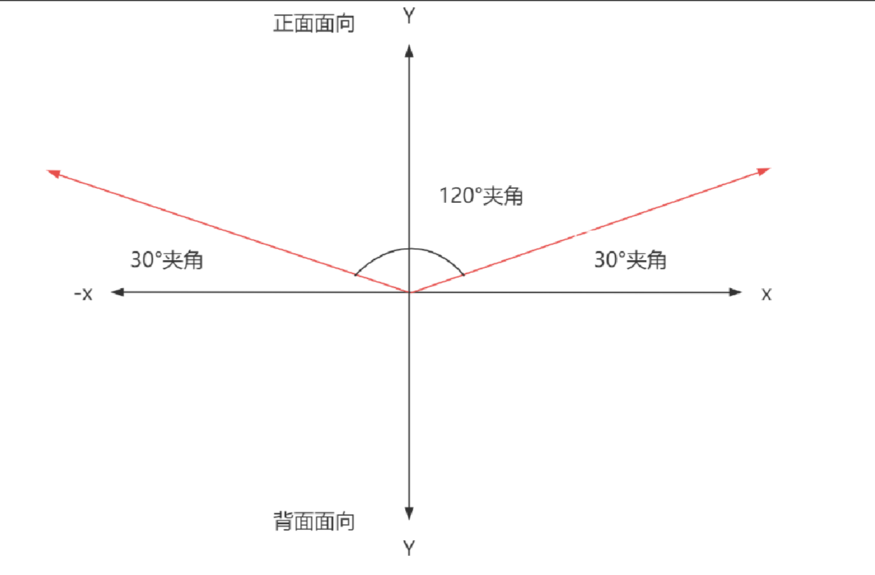

角度范围(-60° ~ 60°)

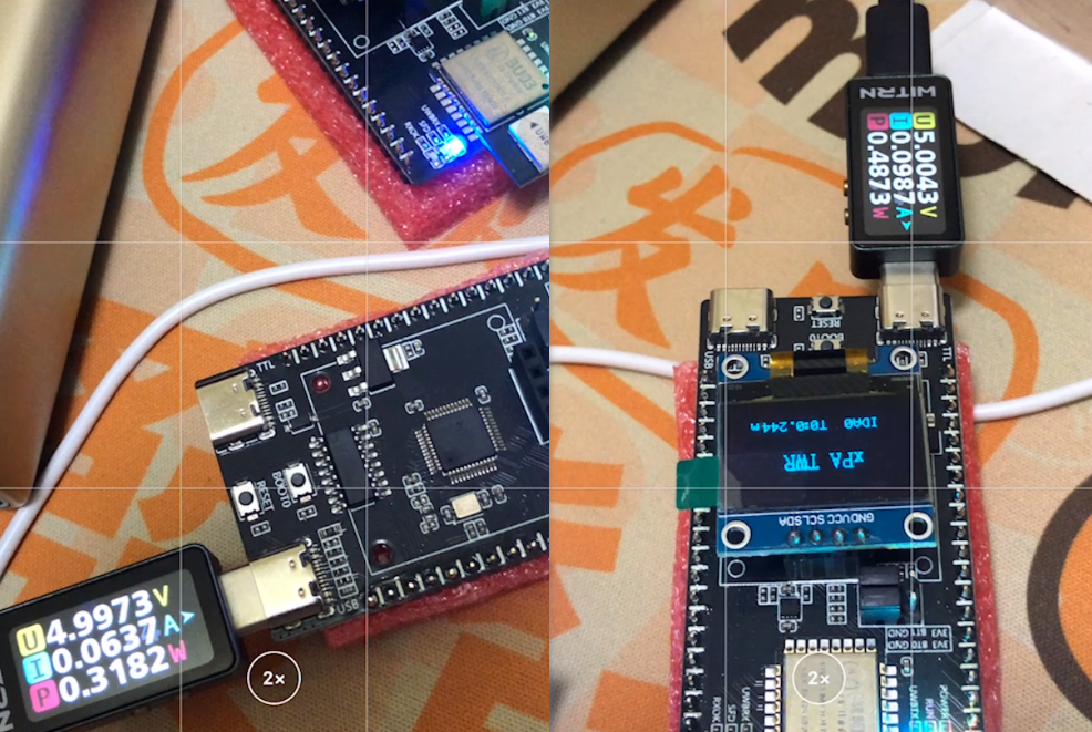

3、功耗测试
在功耗测试设备有限的情况下,固件为出厂固件,TWR算法下:一个为基站,一个为标签
所测得的大致功耗如下:
标签:318.2mW
基站:487.3mW

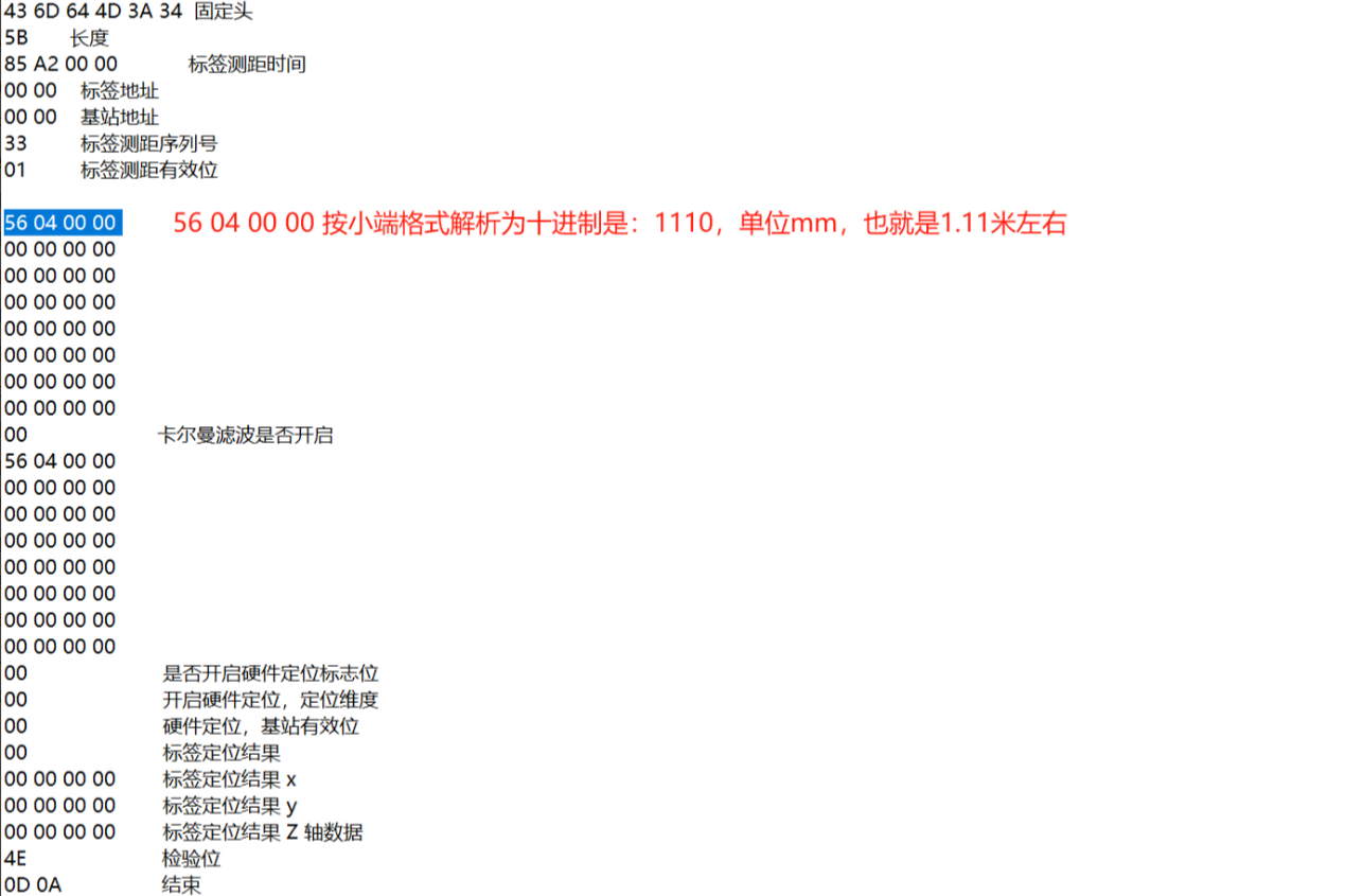

(1) 连接至基站的USB口,在串口助手上,将收到以下的Hex数据格式
字段 字节数 含义(低位在前)
head 6Byte 固定”CmdM:4”
len 1Byte <timer-Pos_TagZ>的长度
Timer 4Byte 标签测距时间
Tagid 2Byte 标签地址
Ancid 2Byte 基站地址
Seq 1Byte 标签测距序列号
Mask 1Byte 标签测距有效位
Rawrange0-7 32Byte 标签测距原始数据(标签-基站 0) 4 字节 标签测距原始数据(标签-基站 1) 4 字节 标签测距原始数据(标签-基站 2) 4 字节 标签测距原始数据(标签-基站 3) 4 字节 标签测距原始数据(标签-基站 4) 4 字节标签测距原始数据(标签-基站 5) 4 字节 标签测距原始数据(标签-基站 6) 4 字节 标签测距原始数据(标签-基站 7) 4 字节
Kal man_enable 1Byte 是否开启距离滤波标志位
Kal manange0-7 32Byte 标签测距滤波数据(标签-基站0)4字节 标签测距滤波数据(标签-基站1)4字节 标签测距滤波数据(标签-基站2)4字节 标签测距滤波数据(标签-基站3)4字节 标签测距滤波数据(标签-基站4)4字节 标签测距滤波数据(标签-基站5)4字节 标签测距滤波数据(标签-基站6)4字节 标签测距滤波数据(标签-基站7)4字节
Pos_enable 1Byte 是否开启硬件定位标志位,请谨慎开启该功能(非常耗时),建议开启条件 1.标签端开启 2.基站端开启(标签数量不超过 1 个)
Pos_dimen 1Btype 开启硬件定位 定位维度 二维:1 三维:2
Pos_Ancmask 1Byte 硬件定位 基站有效位
Pos_Tag_Res 1Byte 标签定位结果
Pos_TagX 4Btye 标签定位结果 X 轴数据(注:目前定位算法做在上位机上)
Pos_TagY 4Byte 标签定位结果 Y 轴数据
Pos_TagZ 4Byte 标签定位结果 Z 轴数据
Check 1Byte 校验位(Xor)
Foot 1Byte 固定”\r\n”
例帧说明:

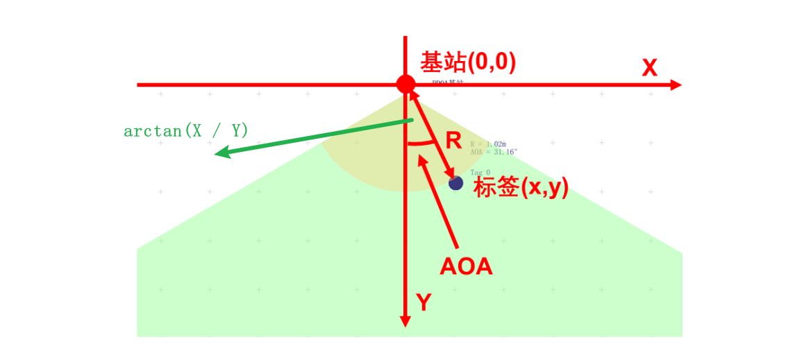

JS006D{"TWR": {"a16":"8834","R":128,"T":1490981,"D":37,"P":56,"Xcm":14,"Ycm":32,"O":0,"V":49152,"X":0,"Y":0,"Z":0}}
关键的值是 Xcm 和 Ycm,用它们来计算角度。
角度的计算公式:
\text{angle} = \arctan\left(\frac{X_{cm}}{Y_{cm}}\right) \times \frac{180}{\pi}
angle = arctan(14/32)×180/𝜋 = arctan(0.4375)×57.2958 ≈ 23.62°

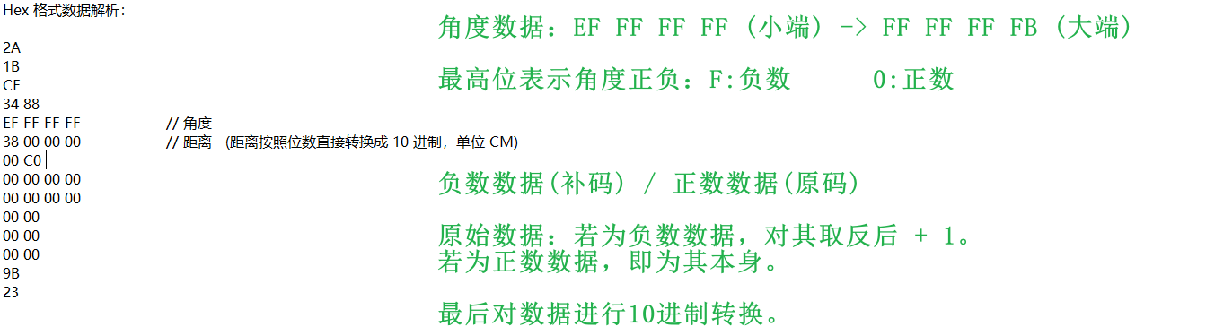

HEX 协议文本
字段 字节数 含义(低位在前)
head 1 Byte 固定 0x2A
len 1 Byte <sn-Acc_Z> 的长度
sn 1 Byte 序号
Addr 2 Byte 标签地址
Angual 4 Byte 角度
Distance 4 Byte 距离

2、测距精度矫正
若测距过程中发现偏差过大,那么需要执行相关校准
(1)下载自动计算标定系数的表格Excel【下载地址
(2)以TWR算法为例,打开Excel,根据OLED屏幕 / USB串口 / 上位机输出的数据,计算系数
在测试环境中已经搭建好设备,利用测量工具(如卷尺或者皮尺)依次按照间隔1米刻度,将标签分别放在刻度上,根据OLED屏幕 / USB串口输出数据 / 上位机 读数,分别填写在表格中,表格中会得出一个系数值,如下图;
(3)使用矫正AT指令
上述的系数我们将使用这条AT指令来矫正,指令中我们将参数进行替换,并且发送保存指令即可,如下图所示(其他参数保持不变,仅改变图示框选参数值)
y=0.9924x-317.68
指令:
AT+SETDEV=10,16336,1,0.018,0.642,0.9924,-317.68,0,0
AT+SAVE

使用一基站 / 一标签,在默认的AT固件下,很容易上手开发使用,未矫正前,实际距离与测试距离会有误差,但在经过精度矫正后,可以实现不错的距离 / 角度 测量。
当然通过屏幕OLED读数,会因为屏幕尺寸以及数据变化过快,读数起来会相对不易,但可以使用上位机来获取读数,上位机的参数配置、使用起来也很容易。
