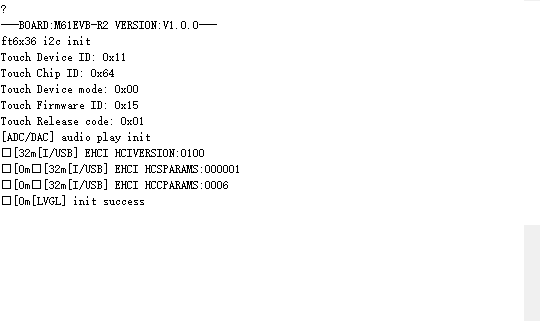

然后就可以尝试用烧录命令对R2进行烧录了,运行结果:
(编译之前先用下面的环境变量设置方法运行一下脚本设置环境变量)
屏幕上也正常显示了出厂固件相同的界面,R2的windows开发环境配置成功
