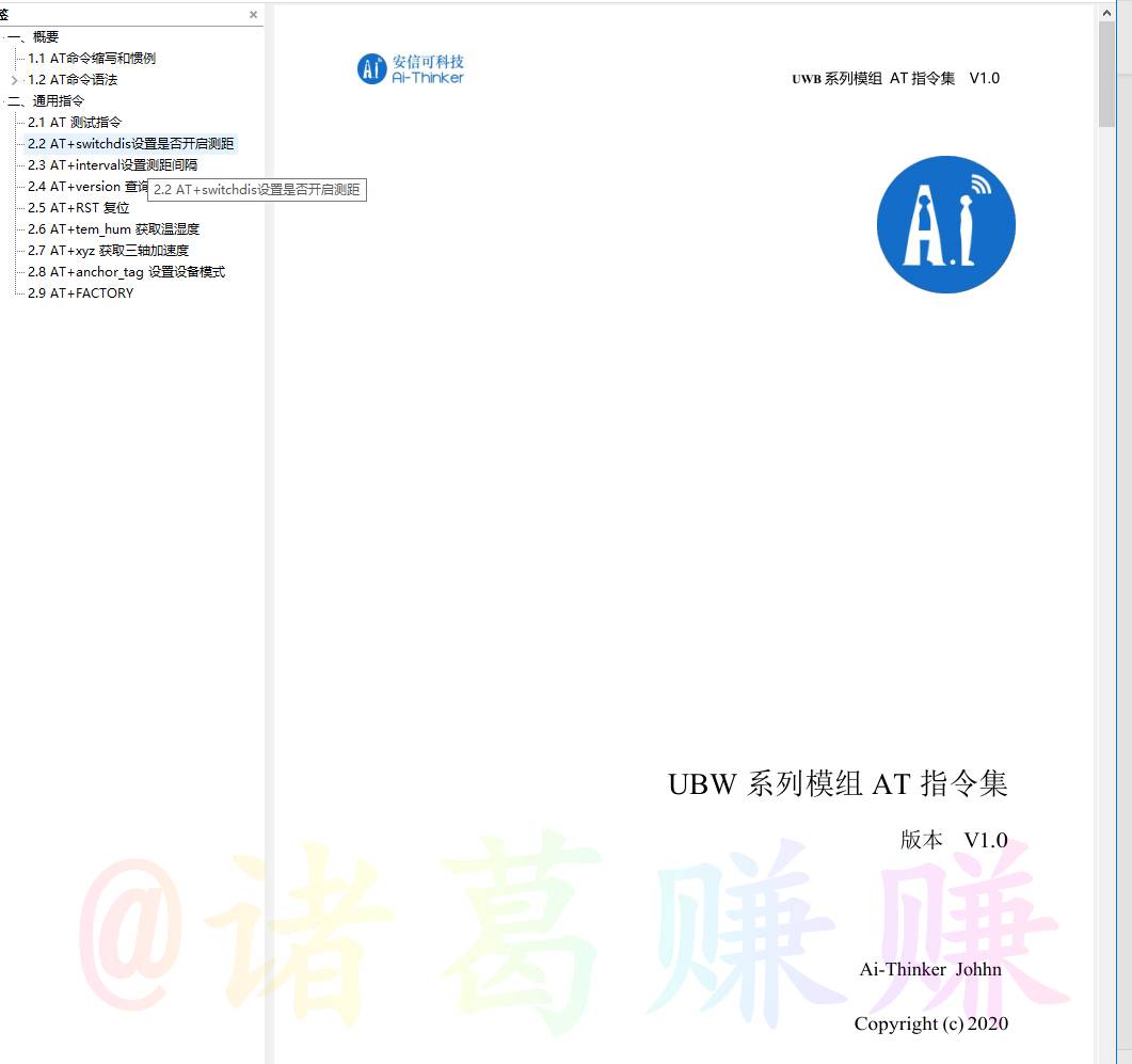

安信可这个模块把这个过程全部透明话了,就仅仅需要配置下就可以,配置命令参考AT指令
配置角色:
基站设置完成!
再设置个标签:
Ok,再输入AT+SAVE,不然断电又白忙啦!
基站配置:AT+SETCFG=0,1,1,1(设备 ID 0,基站角色,信道 5,速率 6.8Mbps)
标签配置:AT+SETCFG=0,0,1,1(设备 ID 1,标签角色,信道 5,速率 6.8Mbps)
