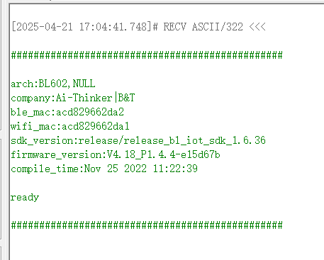

按下开发板上的复位键,看到了开机信息。嗯没坏。就这样的。
二、从AT命令测试到固件升级再到丢到AT指令手册。。。

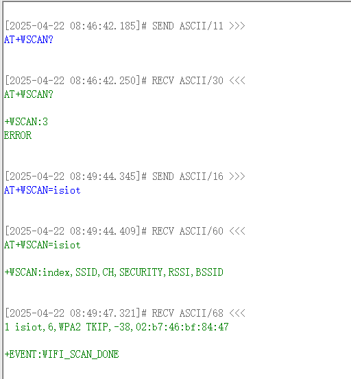

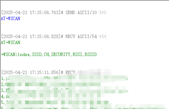

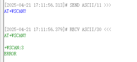

既然板子没问题,那就开始测一测AT命令吧,从官网上下载了AT命令手册。简单的AT,没问题。扫描WIFI列表?Emmm奇怪为什么ERROR?
把“?”删掉,再试一试,欸,出来了。。为什么和手册上的对不上呢?(这时的我还没有意识到问题的严重性)

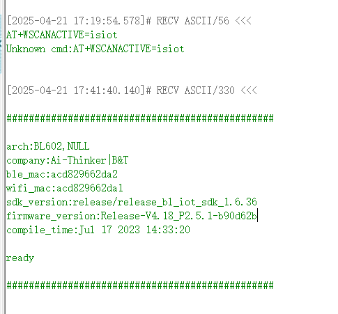

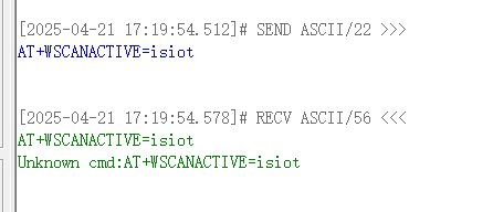

继续测试下条命令把。主动模式扫描指定SSID,这个好,直接扫描我们公司的WiFi
这下好了直接是未知命令了!突然才意识到我去,发来的东西固件不是最新的?!赶紧翻看之前的开机信息,
好么和手册里的3.6.0差了好几代了。。好吧需要看看怎么升级固件了。

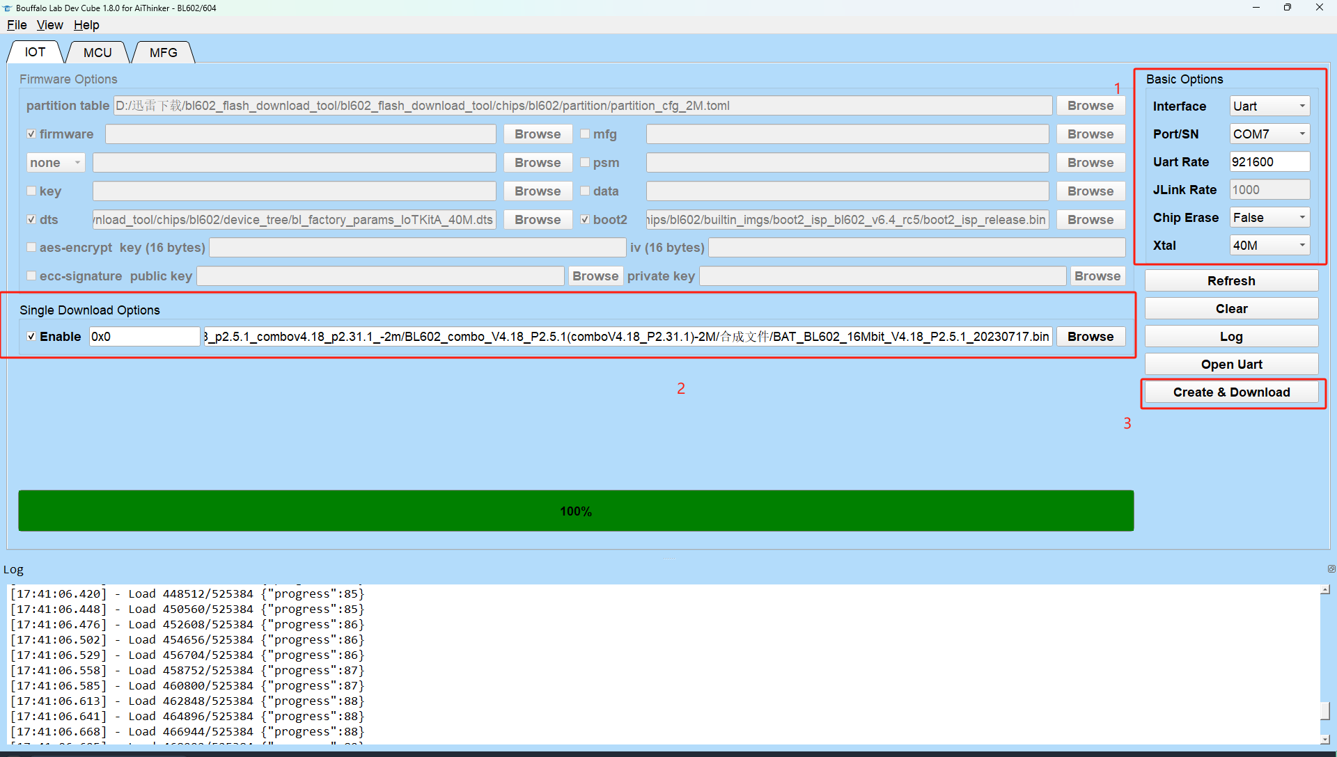

下载固件升级软件,下载固件包,打开固件烧录教程视频(我去什么鬼,愣是没看懂,好像中间一段还剪辑反了,后期扣钱),看完了视频,回头一看下载的文件(我去,网页下载的速度齁慢,还是请上迅雷吧)。
打开软件根据网页教程软件如下配置
  1. 串口参数选择,基本上只需要更改对应的COM口就行,其他保持默认。
  2. 勾选Single Download Options 下 Enable前的复选框,再点击Browse后选择 合成文件里的.bin文件,这个就是新的固件,虽然好像和手册里的版本还是对不上,但是应该是最新的了。

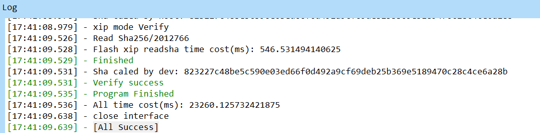

  3. 注意这里点击Create&Download之前,一定不要手贱 点了Open Uart,这里不需要提前打开串口。看主板的原理图,应该是利用了CH340上RST和DTR来对单片机进行复位和进入升级模式的选择。image.png当出现了Please Press Reset Key! 提示时,就按下主板上的复位按键,然后要做的就是等待,直到最后出现[All Success] ,很好我这里并没有出现什么差错,一遍过。
回到我的串口调试助手,再按下复位键。欸嘿,升级成功了。

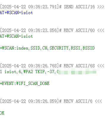

  2. 扫描WIFI列表,这里使用带有过滤的扫描WIFI列表的命令
    AT+WSCAN=isiot
  3. 连接AP热点,连上无线路由器
    AT+WJAP=isiot,xxxxxxxxx

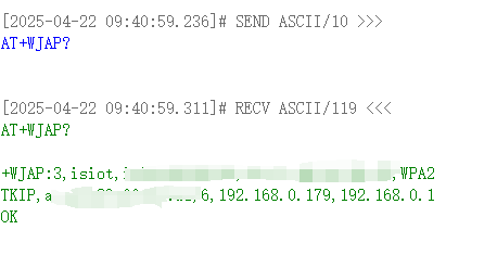

  4. 查询连接信息(可选)
AT+WJAP?

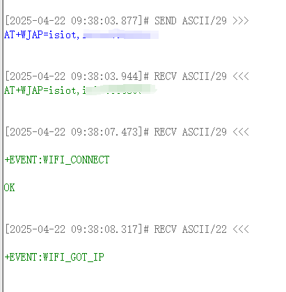

开始实践,复位模块,显示开机信息之后发送查询工作模式命令,查看一下模块的工作模式,,应该到手之后默认的都是STA模式。。
然后搜索一下公司WIFI的SSID,嗯 不出意外的搜索到了。
连接无线路由器,出现WIFI_GOT_IP表示已经连上了WIFI
完事之后可以回过头查询一下模块分配的IP,看图分配了地址 192.168.0.179

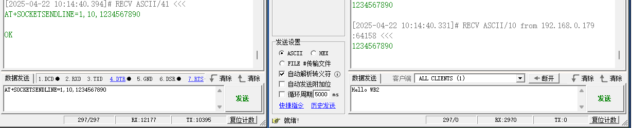

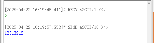

2.TCP连接测试
用到的命令有:

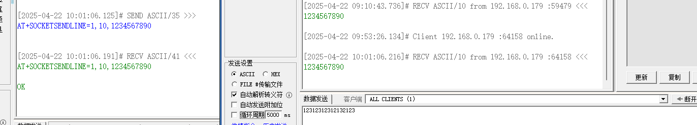

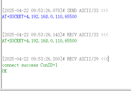

  1. 创建SOCKET连接,这里我使用的一个网络调试助手的软件作为TCP服务端,所以模块这里选择TCP客户端模式来创建连接。我的服务端使用的IP和端口是192.168.0.110:65500
    AT+SOCKET=4,192.168.0.110,65500
  2. 发送数据,这里简单使用单行模式发送数据。需要先创建连接之后才能获得ConID
    AT+SOCKETSENDLINE=1,10,1234567890

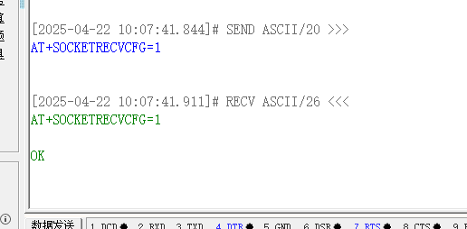

  3. 设置接收模式,这里常用的设置为主动模式,接收到服务端的数据之后,直接输出数据。
    AT+SOCKETRECVCFG=1
开始实践,创建TCP连接,发送命令之后要读取ConID,这个是后续通讯的关键。
测试发送。很好上报已经有了
修改接收模式

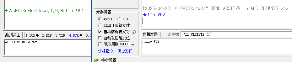

测试数据接收,从网络调试助手向模块发送数据
至此简单的上下通讯已经完成。下面整一段连续的压力测试,使用100ms间隔发送数据到服务器。
妈耶本来向上传一段视频,,结果一直上传失败,,罢了。
最后小发了300包数据,网络调试助手也成功的接收了300包。

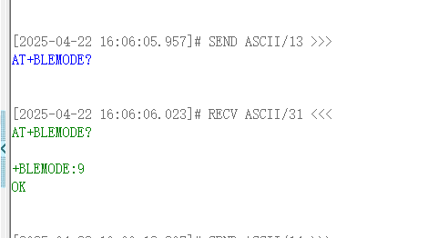

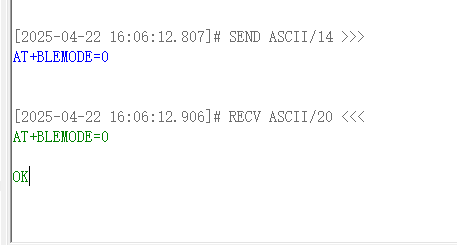

先查询一下模块蓝牙的工作模式
返回的9 表示蓝牙已关闭,我们这里让模块的蓝牙作为从机,PC的蓝牙作为主机。所以发送命令让模块工作在从机模式。

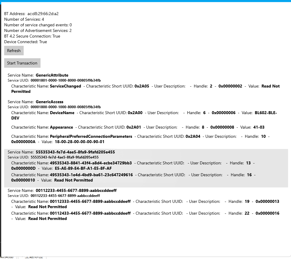

此时用蓝牙调试软件搜索蓝牙设备 就可以发现一个名字叫做ai-thinker的设备,这个就是我们的Ai-WB2的蓝牙。
配对之后就能看到一吨的ID,云里雾里不知所措,,

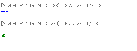

此时的模块也进入了一种透传模式,再此模式下,发送除了+++的任何命令均会被蓝牙发送上去,我们先发送+++ 进入AT命令模式,

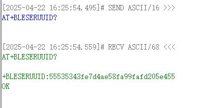

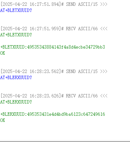

查询一下模块的服务UUID,
哦 是不是很眼熟,,没错,软件连上蓝牙后也有这个UUID,
那么这个服务UUID下的两个UUID 哪个是发送 ,哪个是接收呢?
查询一下Tx特征UUID,顺便把Rx特征UUID也一块查了
很好,这个样就直到软件里面哪个是模块的发送 ,哪个是模块的接收。。

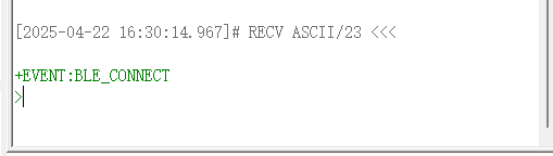

让我们通过软件再次连上模块的蓝牙,,
显示这个表示 软件和模块已经连接。

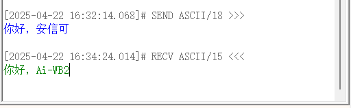

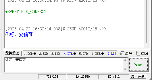

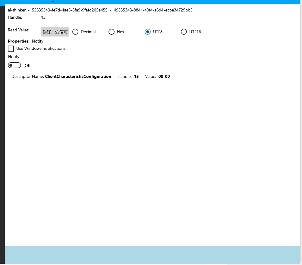

找到模块透传服务Tx特征UUID,点击进入,然后从串口调试助手发送一些信息,比如说:你好,安信可。
回头就可以看到软件里面已经接收到了来自模块的信息,

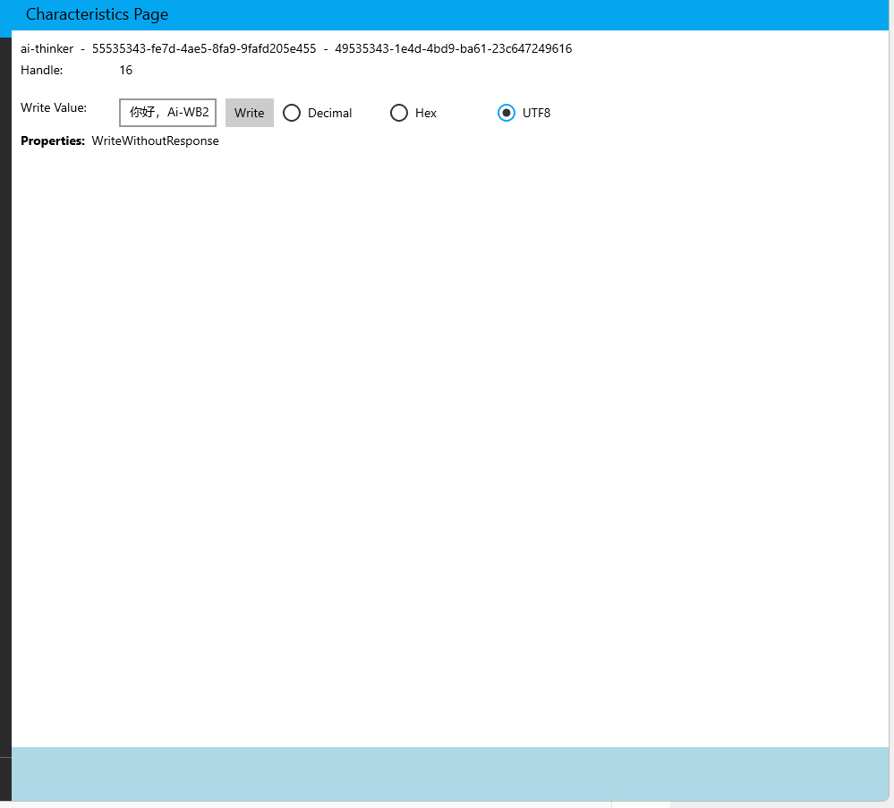

那么我们再次选择模块的透传服务Rx特征UUID,,表示我们可以下发信息到模块,比如发送:你好,Ai-WB2.
点击 Write之后就可以从串口调试助手这里看到 软件下发的信息。
