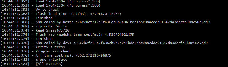

make flash p=COM5 b=921600
直接清除 编译 烧录一步到位。
