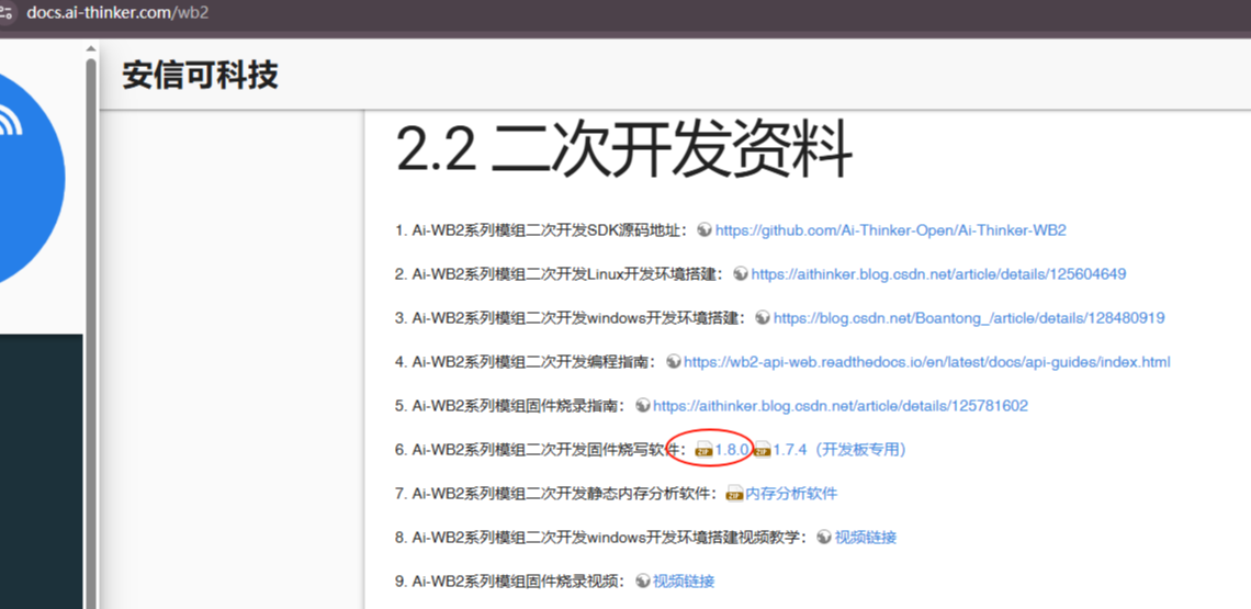

烧写工具 -- 1.8.0 -- 不推荐
在 Linux 平台开发代码,在 Windows 平台使用烧写工具烧写程序。
下载工具网页: https://docs.ai-thinker.com/wb2
选择 v1.8.0 版本。
下载到本地并解压,双击 BLDevCube.exe 打卡
