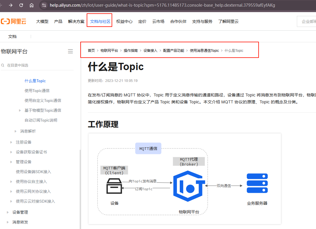

物模型对应的Topic
往下翻,找到 物模型通信 Topic-->属性上报
找到 Alink JSON 下的请求 Topic
/sys/${productKey}/${deviceName}/thing/event/property/post 对应的消息类型就是右侧的 JSON 文本格式。

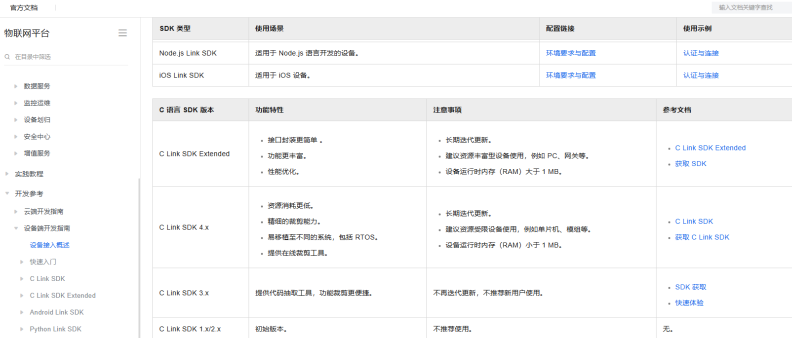

  1. 物联网平台设备端开发
芯片或者模组,原本需要自己适配物联网平台设备端SDK,如下是官网 C Link SDK ,可以下载并进行移植适配。
https://help.aliyun.com/zh/iot/developer-reference/link-sdks?spm=5176.11485173.console-base_help.dexternal.1c1d70d85aX25M
但是 Ai-WB2-32S-Kit SDK 已经移植好了,拿来修改下就能用,参见 Ai-Thinker-WB2/applications/iot-solution/ali_iot 工程。
