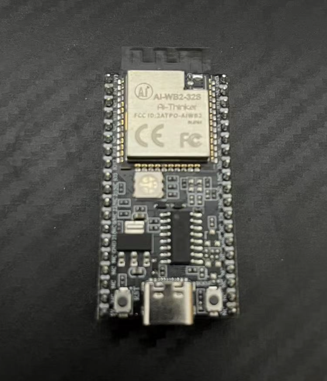

开发板虽然外形小巧,但要素齐全:包含了 usb 转串口、5v 转 3.3 的 ldo、两个按键和一个 RGB 彩灯,足以对模组的各个功能做测试。

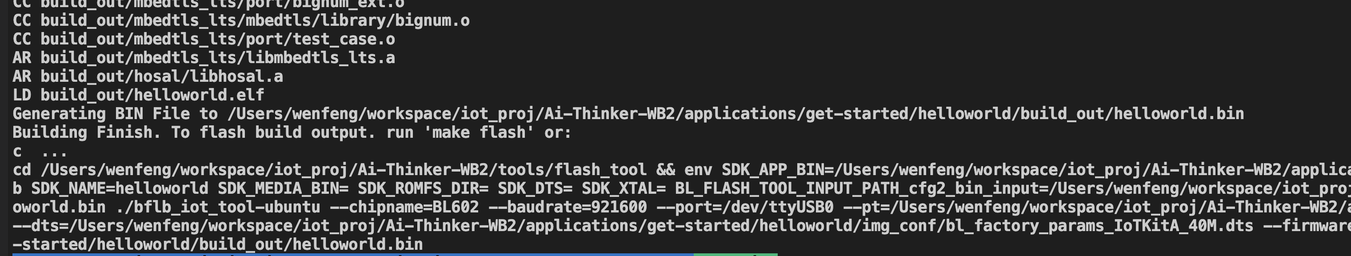

然后就可以编译 helloworld 并下载
cd Ai-Thinker-WB2/applications/get-started/helloworld && make -j 10
复制代码

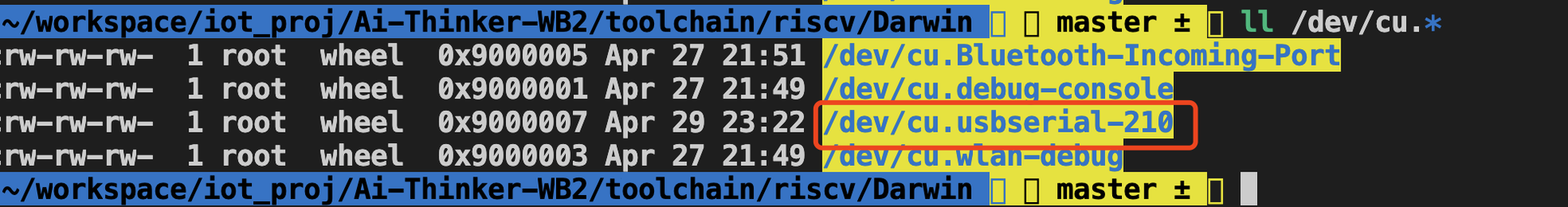

使用命令 ll /dev/cu.* 找到串口设备的全称
然后执行下载
make flash p=/dev/cu.usbserial-210 b=115200
复制代码

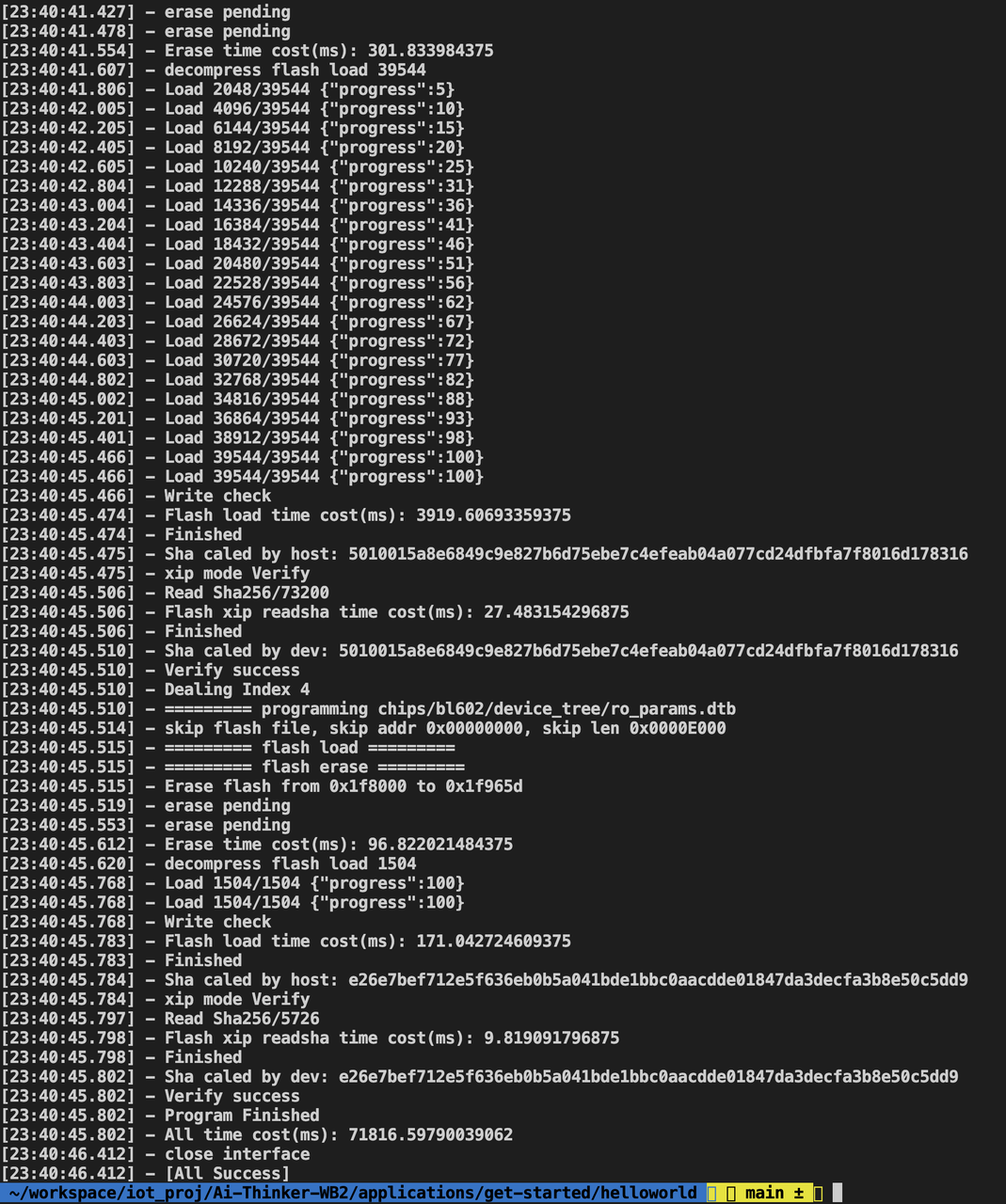

执行结果如下图:

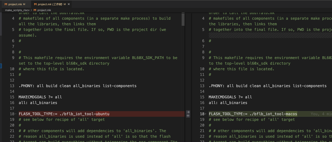

遇到报错,说明下载工具设置有问题,按照下图找到 project.mk 调整 FLASH_TOOL_TYPE 的名字后,继续执行。
等下载工具提示按 RST 按键时,短按一下松开,等待更新 flash 后提示下载成功。

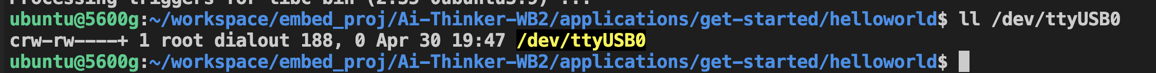

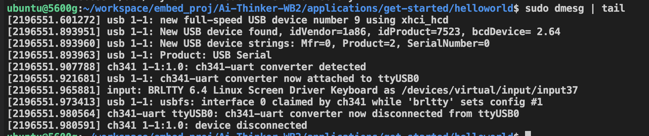

因为在 macos 中下载固件不是很顺畅,后来在 ubuntu 系统中重新安装了工具,但检测不到 usb 串口,查看 dmesg 发现是冲突了。
问题在于盲文显示器与 ch340 驱动冲突,简单地停止brltty.service 并不能解决问题,需要删除:
执行完毕后就能看到 usb 串口了:
sudo systemctl stop brltty.service
sudo systemctl disable brltty.service
sudo apt remove brltty
sudo apt autoremove
# 重新插拔 usb 转串口
ll /dev/ttyUSB0
复制代码

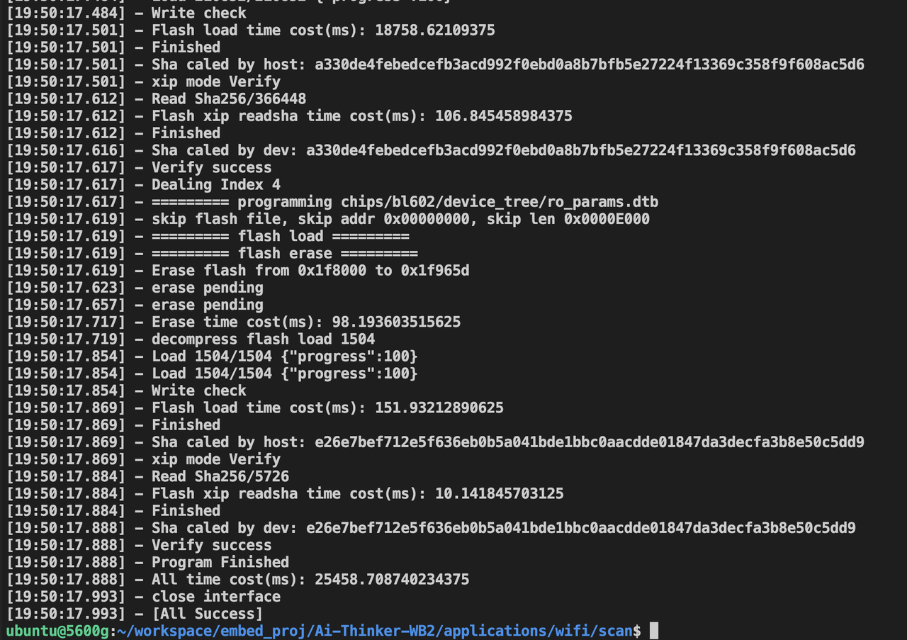

成功下载 wifi scan

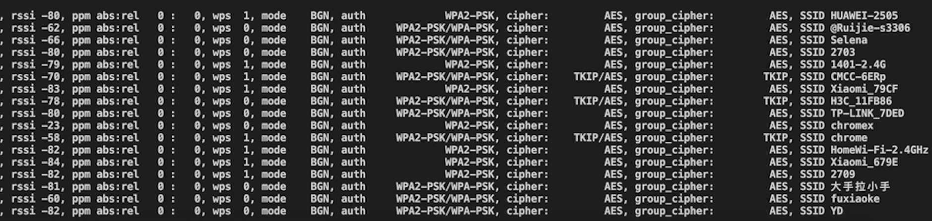

成功扫描到周围的 wifi 信号(截去了 MAC 地址)

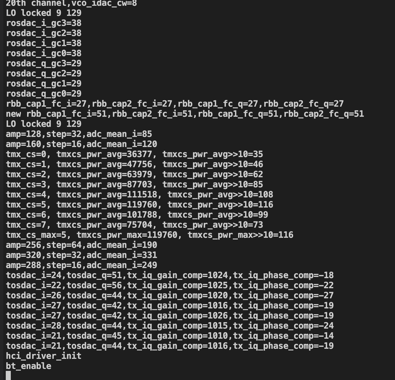

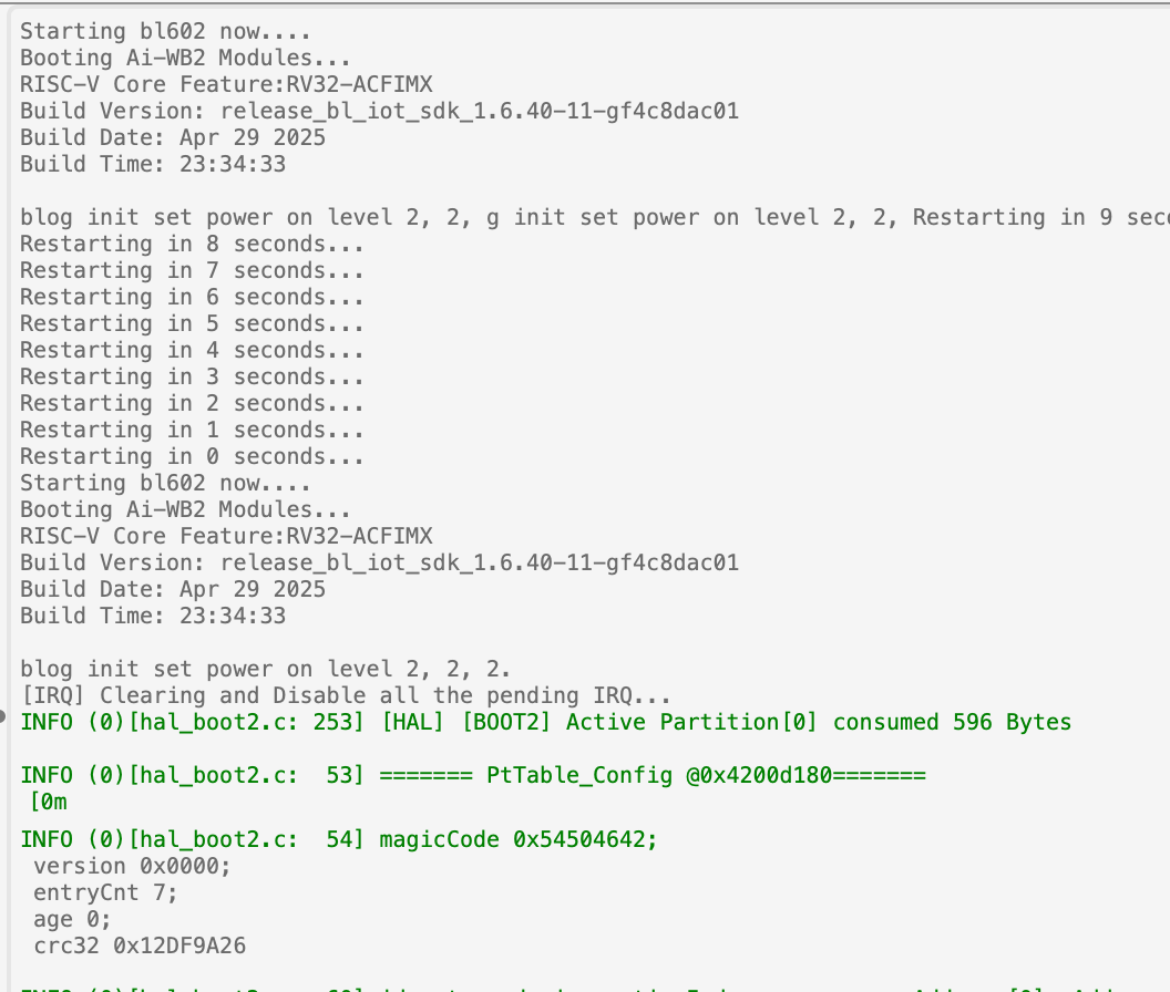

ble_ibeacon 项目烧写后的串口输出

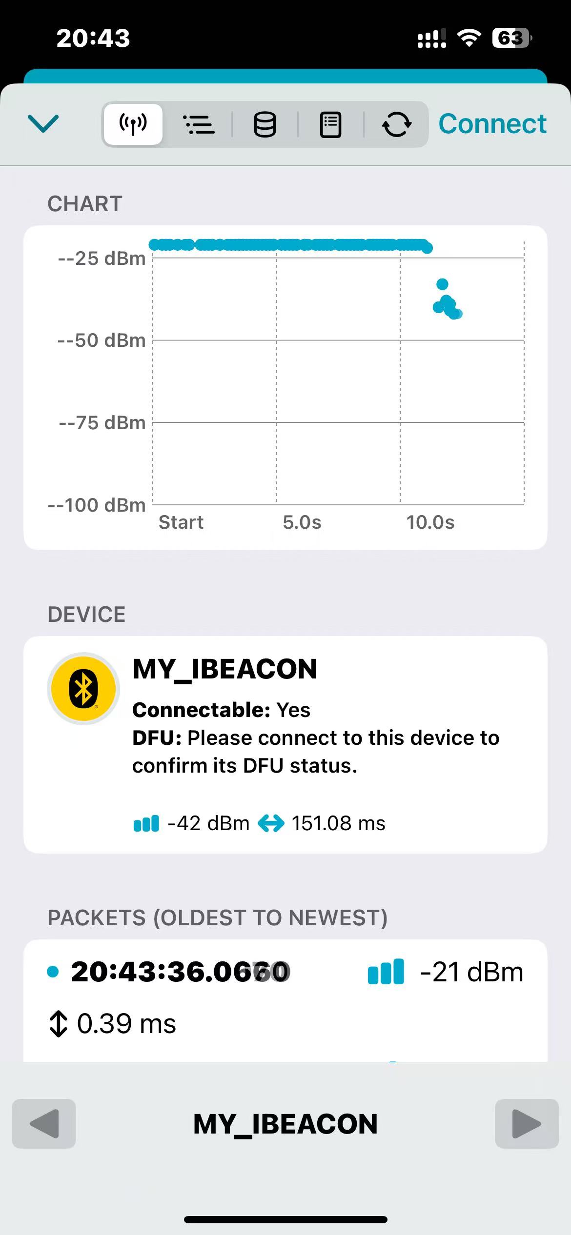

手机上安装 nRF Connect 软件,扫描周边的蓝牙信标,可以搜到 MY_IBEACON
