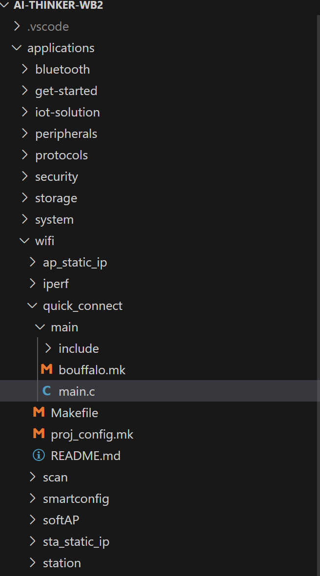

①打开applications中的quick_connect项目,并打开其中的main.c文件
②修改ssid以及password

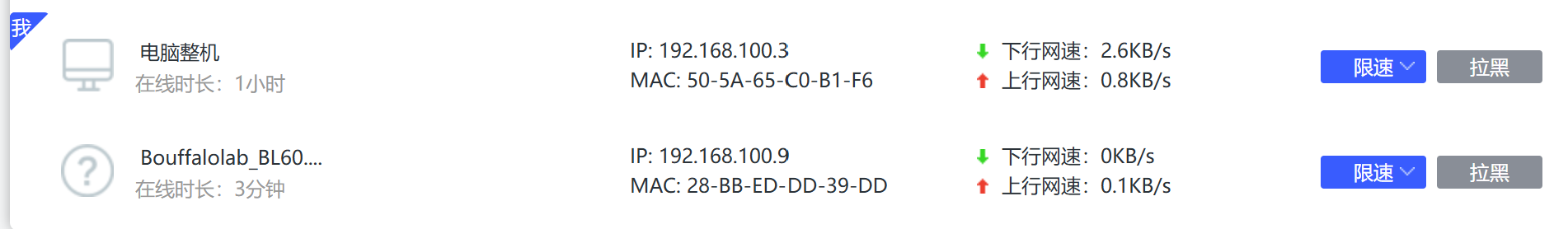

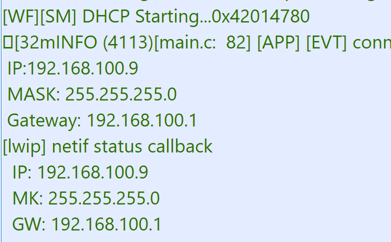

④烧录完成后,打开串口助手,然后按下复位键,在打印的信息中可以看出已经获取到了ip地址,在路由器后台也能看到连接情况

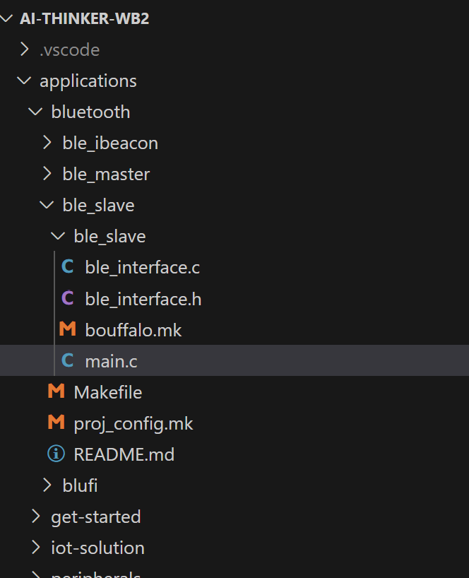

①打开applications中的ble_slave项目,并打开其中的main.c文件

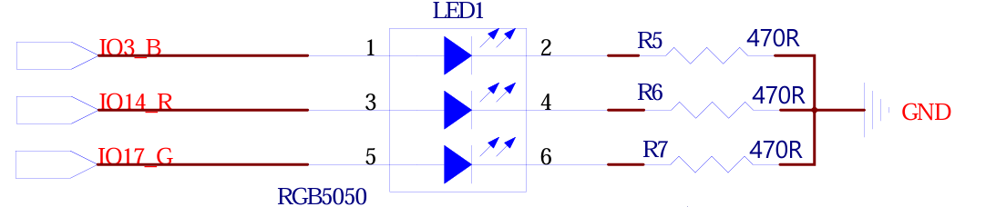

②参考板子的电路图定义三色灯的引脚
#define LED_RED 14
#define LED_GREEN 17
#define LED_BLUE 3

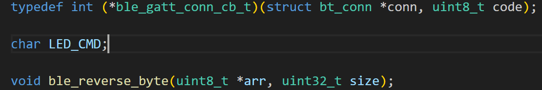

③在ble_interface.h中定义一个变量,用于将蓝牙接收到的数据传出
char LED_CMD;

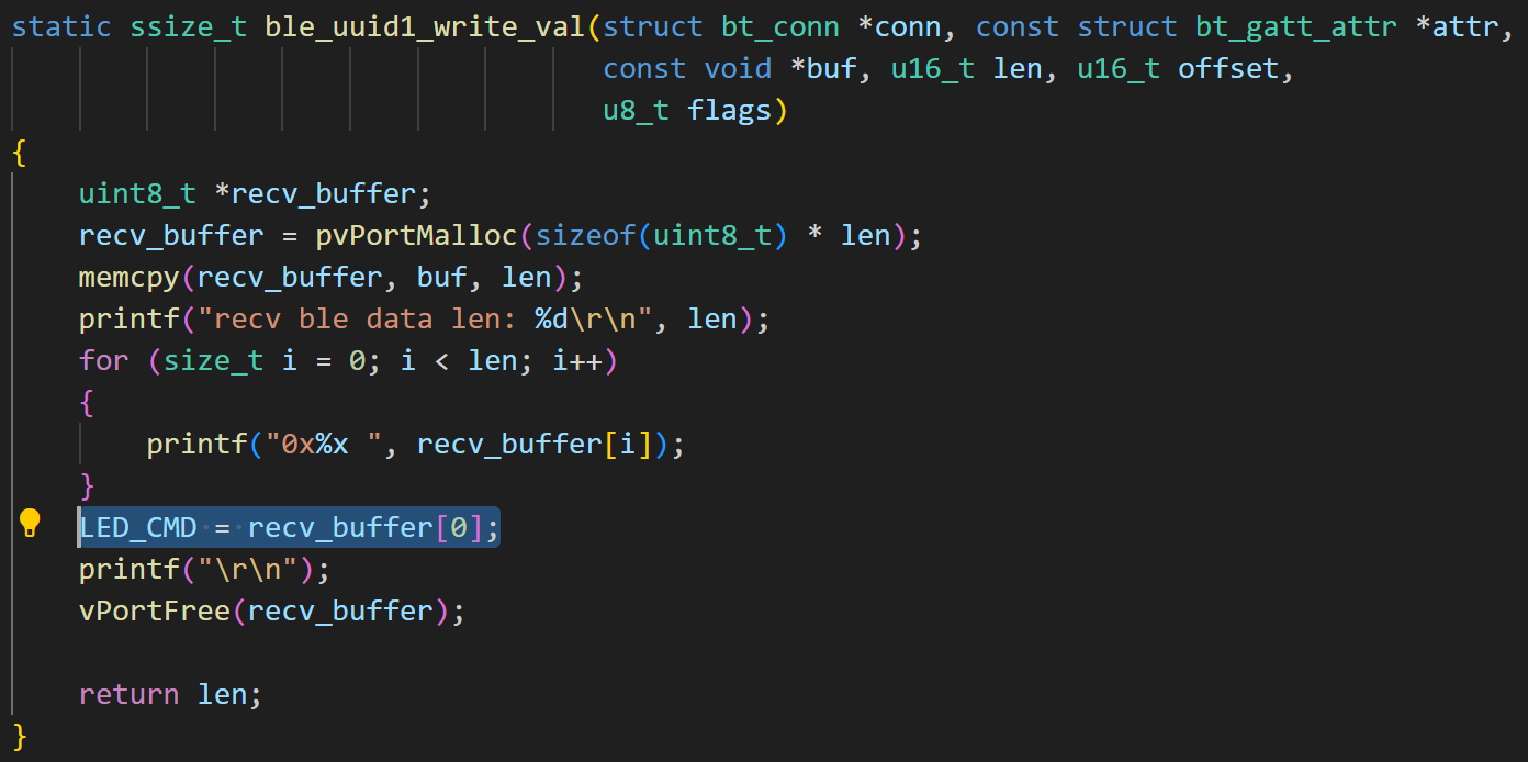

④在ble_interface.c中找到函数ble_uuid1_write_val,在函数中添加如下代码
LED_CMD = recv_buffer[0];

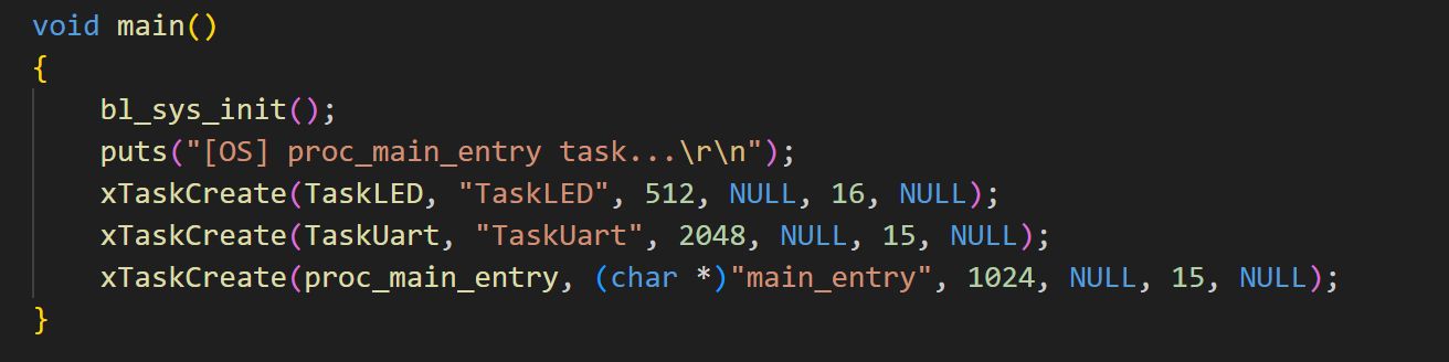

⑤编写Task程序,并在主函数中创建任务

xTaskCreate(TaskLED, "TaskLED", 512, NULL, 16, NULL);

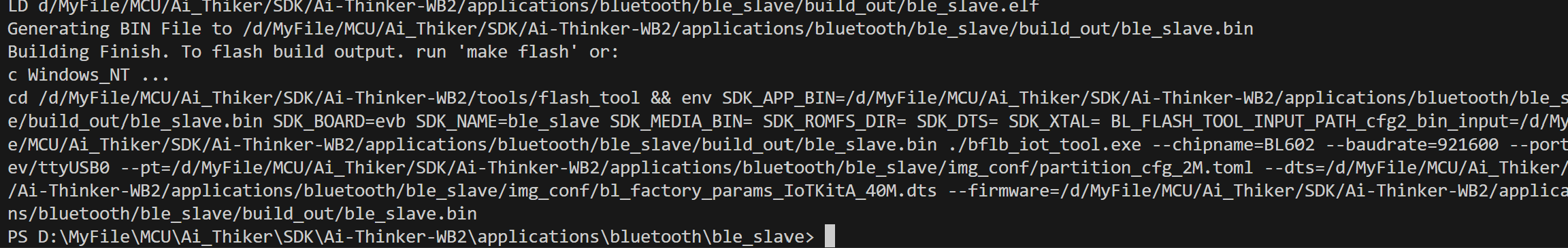

⑥新建终端,依次输入如下命令
cd .\applications\bluetooth\ble_slave\
make

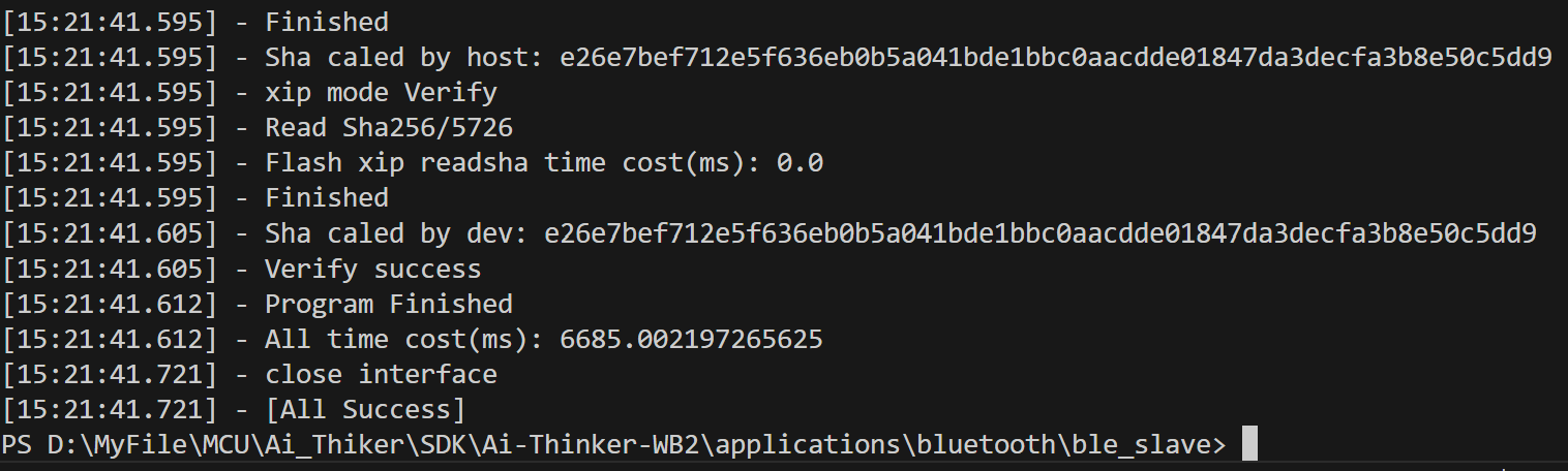

⑦连接开发板,然后输入如下命令烧录程序
make -j8 flash p=CPM7
⑧按下复位键

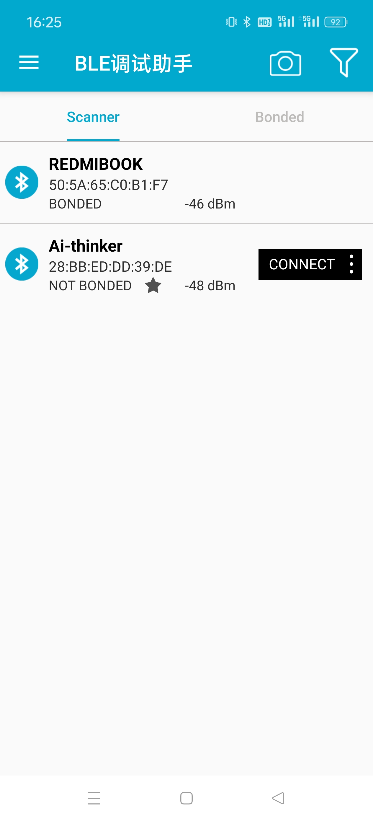

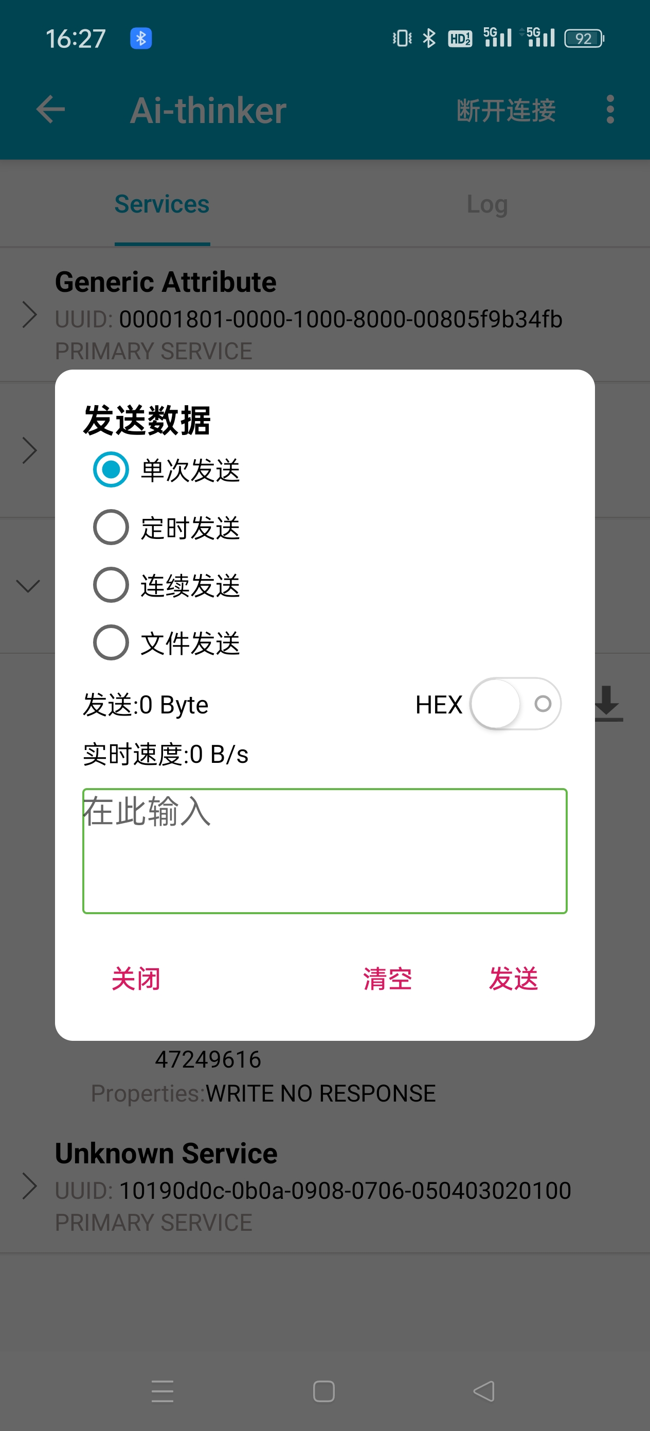

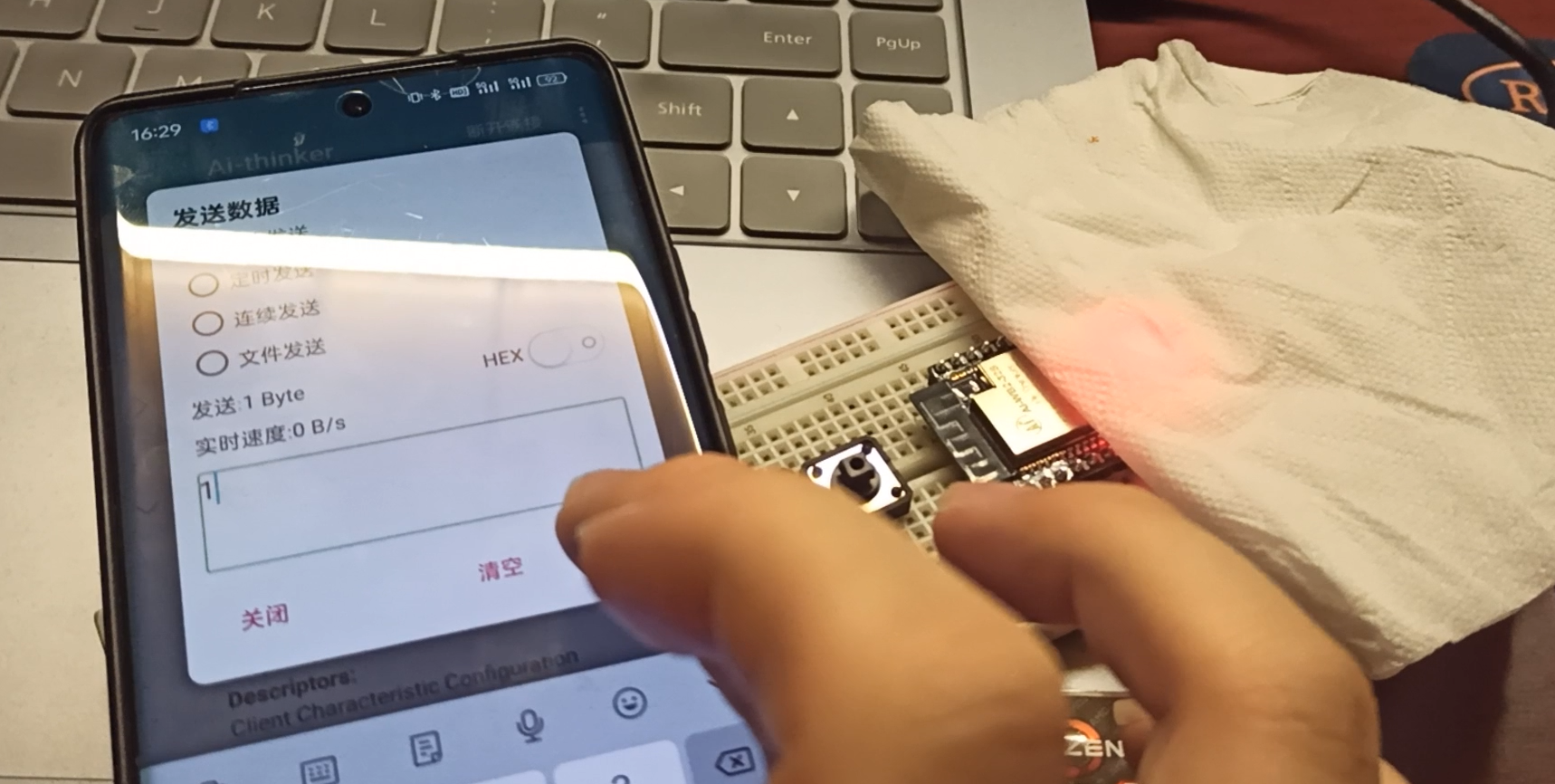

⑩使用BLE调试助手进行测试
效果如图:
