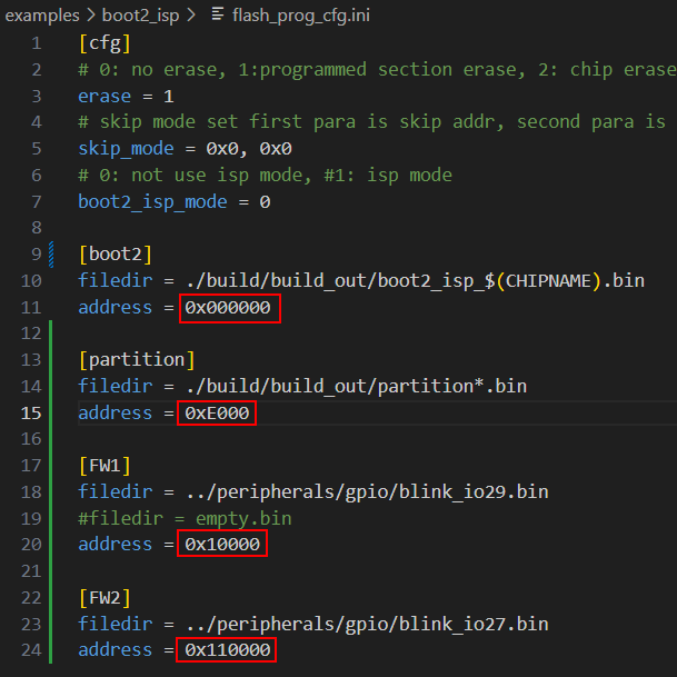

准备两个固件FW1,FW2,这里以 blink_io29.binblink_io27.bin作为例子
将两个固件分别烧录到0x10000,0x110000,地址可以根据固件大小进行调整

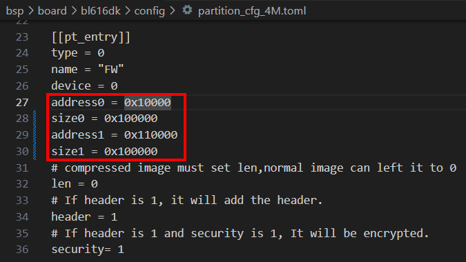

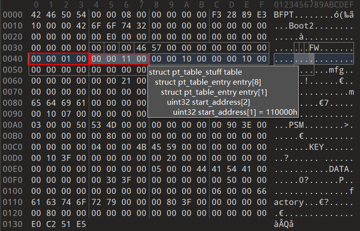

修改分区表
address0 = 0x10000
size0 = 0x100000
address1 = 0x110000
size1 = 0x100000
生成的分区文件 partition.bin

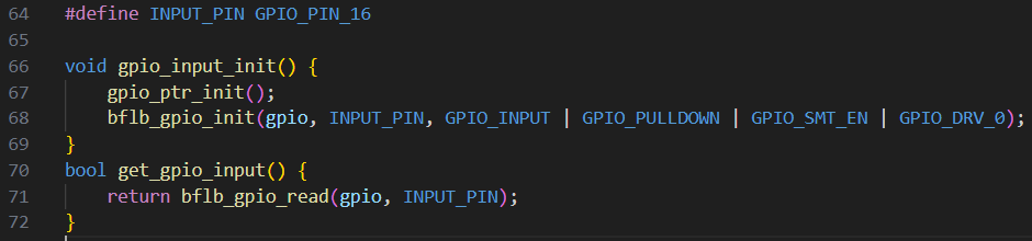

boot2_isp启动时检测GPIO_PIN_16电平,选择对应的固件启动
烧录设置

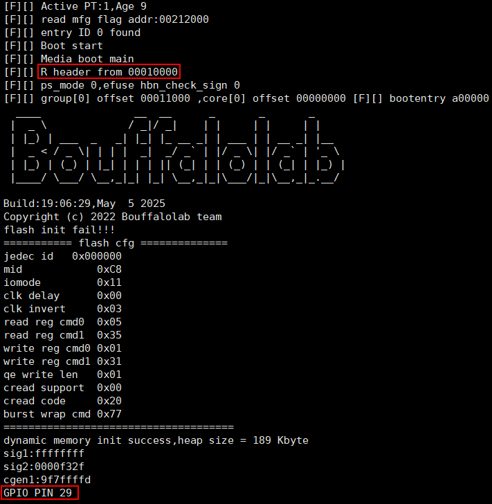

GPIO_PIN_16悬空时启动日志

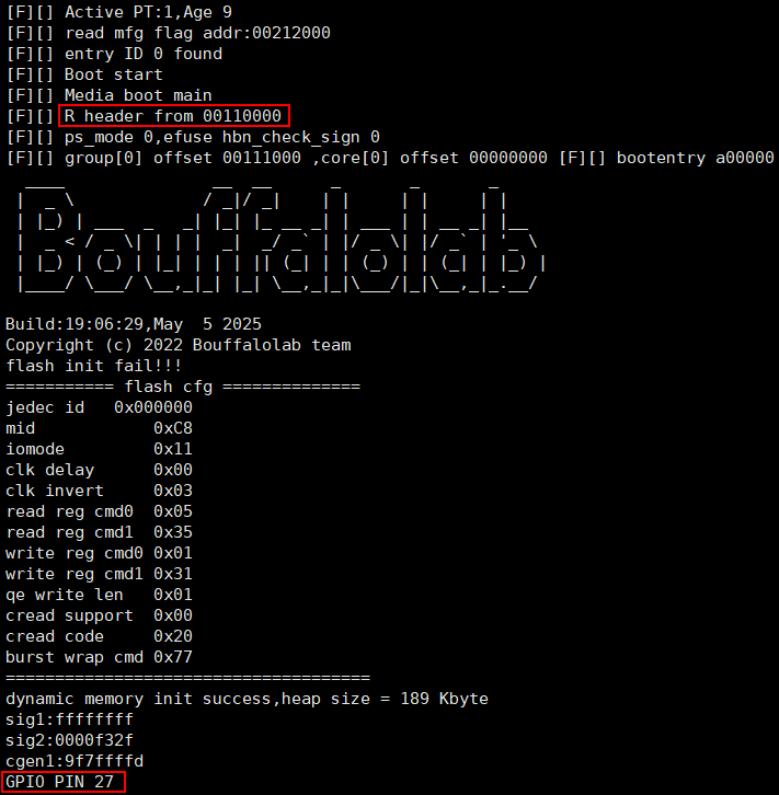

GPIO_PIN_16接3V3时启动日志

FW1和FW2中不要使用GPIO_PIN_16作为输出
