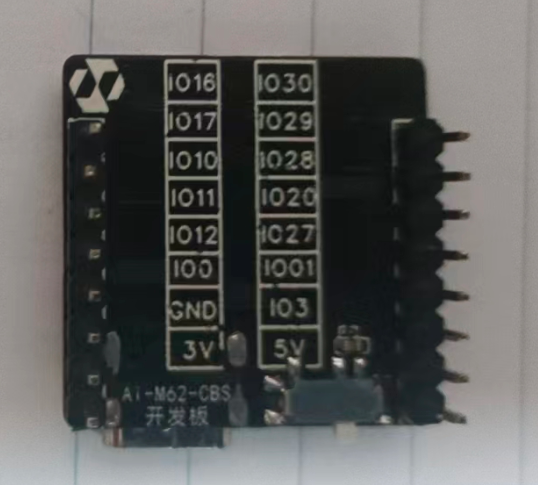

🤞2.1 主控板

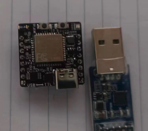

本项目采用的主控是Ai-M62-CBS开发板,这个超级迷你的板子是莫工在2024年设计的。大小非常的迷你,大概和一个usb-ttl的大小还要短一点点。外形如下图。
这款模组的资料可在如下链接中找到:Ai-M62系列模组专题 | 安信可科技

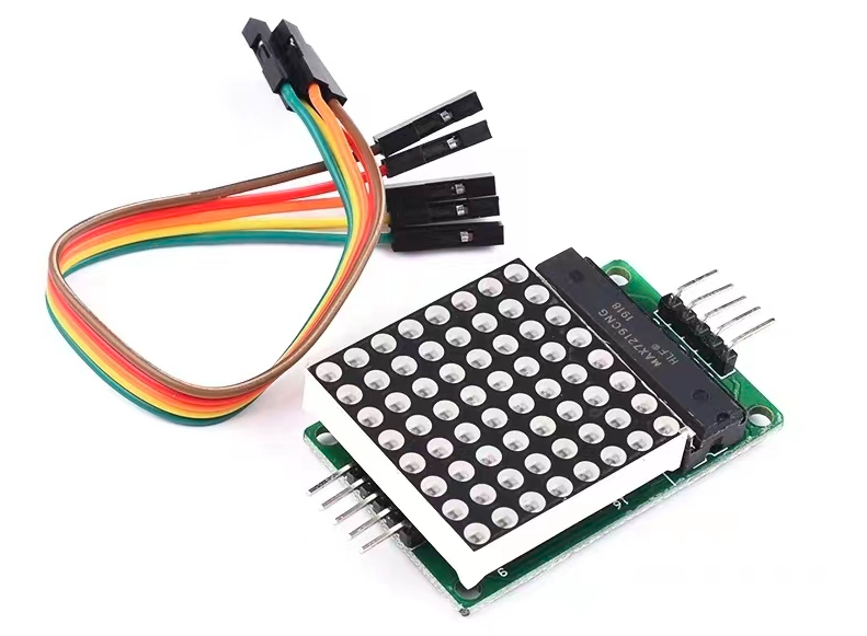

💖2.2 MAX7219 8*8点阵
MAX7219 片内包括 BCD 译码器、多路扫描控制器、字和位驱动器和 8×8 静态 RAM。外部只需要一个电阻设置所有 LED 显示器字段电流。MAX7219 和微处理器只需三根导线连接,每位显示数字有一个地址由微处理器写入。允许使用者选择每位是 BCD 译码或不译码。使用者还可选择停机模式、数字亮度控制、从 1~8 选择扫描位数和对所有 LED 显示器的测试模式。
MAX7219点阵模块的外观如图:
MAX7219模块原理图如下:

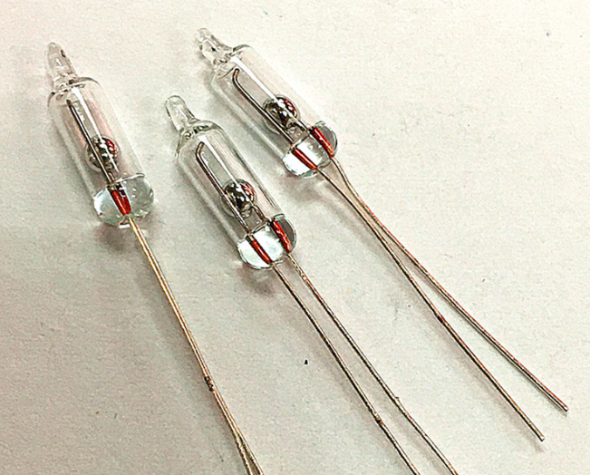

😜 2.3 水银开关
水银开关,又称倾侧开关,是电路开关的一种,以一接着电极的小巧容器储存着一小滴水银,容器中多数为真空或注入惰性气体。可能是由于各种加速度传感器价格的降低,这种元器件见到的并不多了。
本项目中使用水银开关主要是检测沙漏的上下朝向,从而决定沙砾的流动方向。

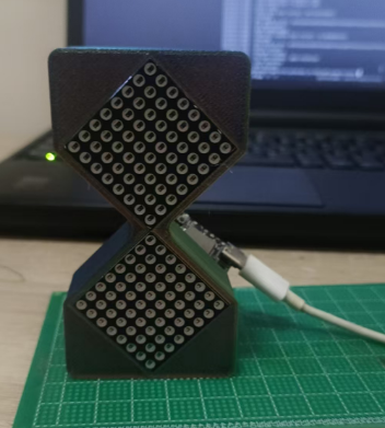

打印组装后的效果如图

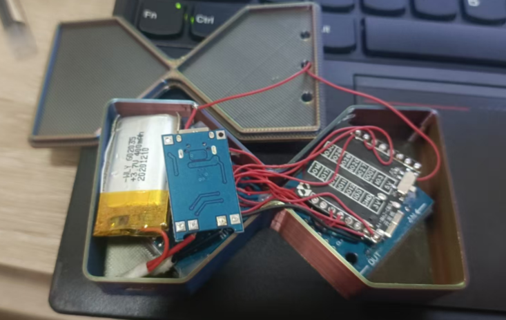

内部构造如下:

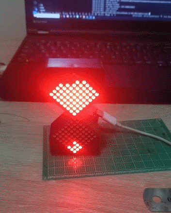

好了,来看看效果吧:
