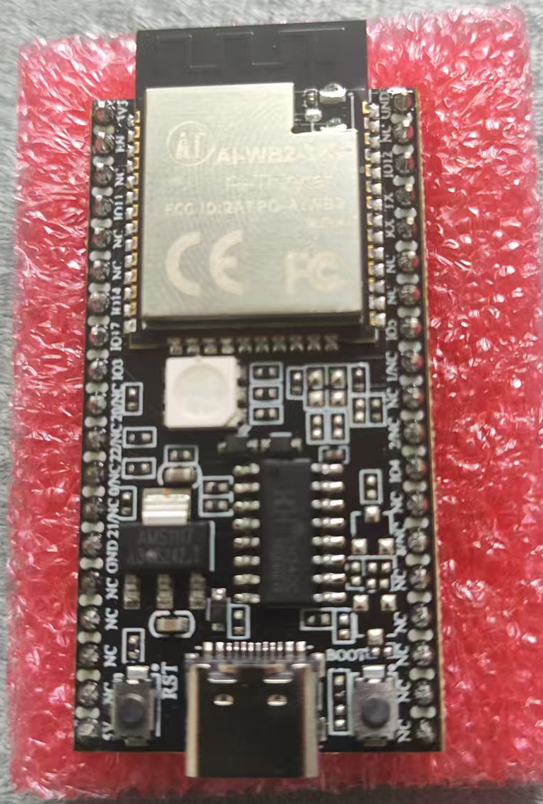

开箱
芯片为bl602,板载天线

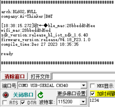

出厂固件
sscom连接串口,波特率115200

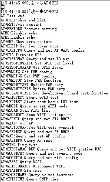

查看AT指令帮助 AT+HELP
开启回显 ATE1,关闭回显 ATE0

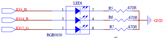

GPIO指令

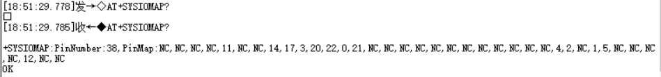

查询IO映射表 AT+SYSIOMAP?
+SYSIOMAP:PinNumber:38,PinMap:NC,NC,NC,NC,11,NC,NC,14,17,3,20,22,0,21,NC,NC,NC,NC,NC,NC,NC,NC,NC,NC,NC,NC,4,2,NC,1,5,NC,NC,NC,NC,12,NC,NC
                               1           5        8  9   11 12   14                                    27     30               36
上面为GPIO编号,下面为对应的引脚序号,AT指令控制GPIO时需要用到引脚序号
设置 GPIO 输出电平 AT+SYSGPIOWRITE=<pin>,<level>
点灯
AT+SYSGPIOWRITE=8,1
AT+SYSGPIOWRITE=9,1
AT+SYSGPIOWRITE=10,1

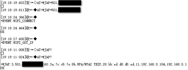

Wi-Fi指令
设置Wi-Fi工作模式 AT+WMODE=<MODE>,<save_flash>
查询Wi-Fi工作模式 AT+WMODE?

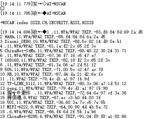

扫描Wi-Fi列表 AT+WSCAN
连接WIFI AT+WJAP=<ssid>,<pwd>[,<bssid>]
查询WIFI信息 AT+WJAP?

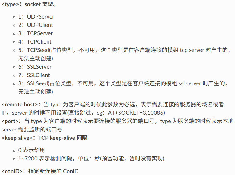

TCP指令

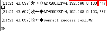

创建socket连接 AT+SOCKET=<type>[,<remote host>],<port>[,<keep alive>,<conID>]

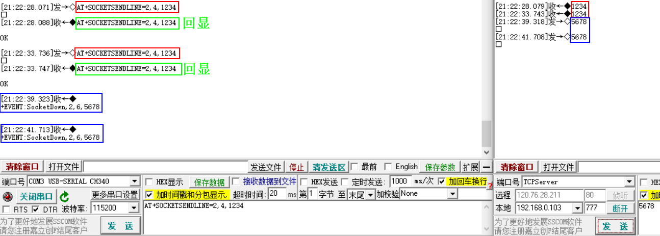

先在电脑端开启TCPServer,另开一个sscom窗口开启TCPServer
串口窗口发送 AT+SOCKET=4,192.168.0.103,777连接TCPServer
通过socket发送数据 AT+SOCKETSENDLINE=<ConID>,<length>,<data>

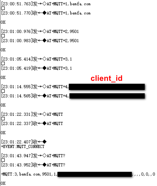

MQTT指令

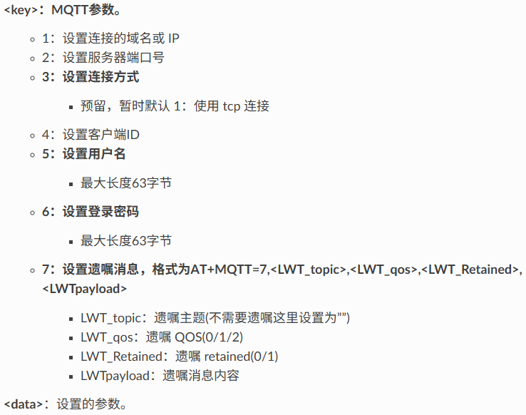

MQTT配置 AT+MQTT=<key>,<data>
依次发送下面的指令,连接巴法云MQTT
AT+MQTT=1,bemfa.com
AT+MQTT=2,9501
AT+MQTT=3,1
AT+MQTT=4,<client_id>
AT+MQTT
AT+MQTT?

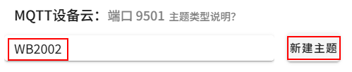

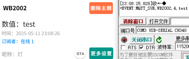

巴法云网页端添加主题 WB2002
订阅MQTT主题 AT+MQTTSUB=<topic>,<qos>
查询MQTT订阅的主题 AT+MQTTSUB?

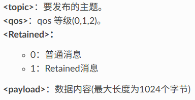

发布MQTT消息 AT+MQTTPUB=<topic>,<qos>,<Retained>,<payload>

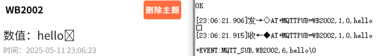

发布后,网页端收到消息,wb2也收到消息
网页端发布消息,wb2收到消息
