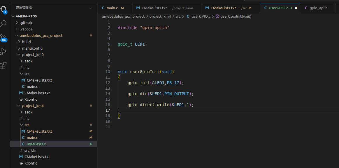

2、创建.c文件(可直接在main.c中创建函数)
因为我这边看创建的文件不会自动导入路径,我这边也不太懂怎么自动导入只会手动添加,我后面简单描述一下方法
.c文件代码如下
#include "gpio_api.h"
gpio_t LED1;
void userGpioInit(void)
    gpio_init(&LED1,PB_17);
    gpio_dir(&LED1,PIN_OUTPUT);
    gpio_direct_write(&LED1,1);

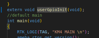

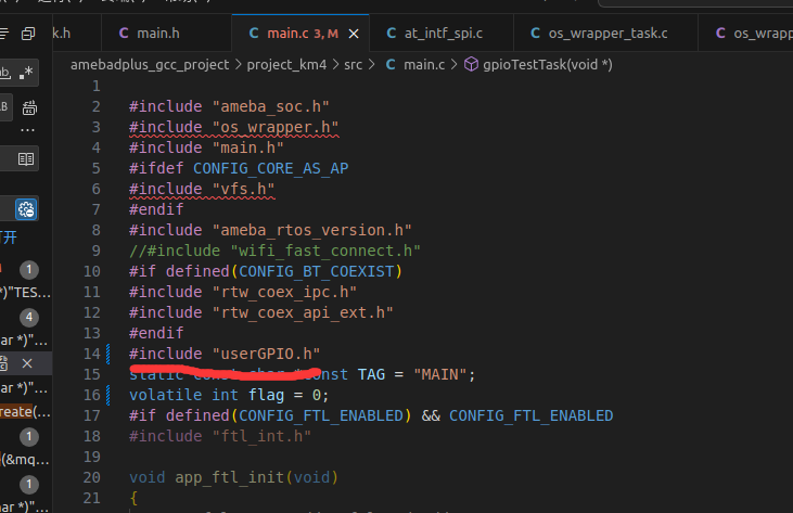

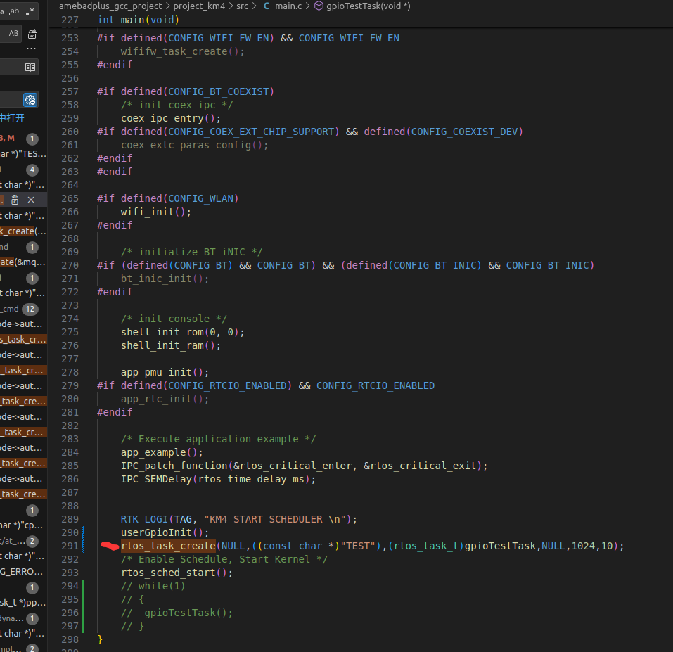

3、导入至主函数
因为是简单做测试,所以我就不搞.h文件了

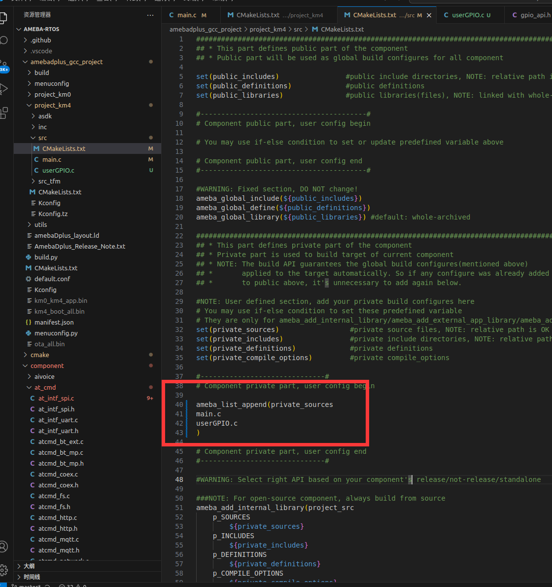

4、添加.c文件至构建系统
ameba-rtos/amebadplus_gcc_project/project_km4/src/CMakeLists.txt
修改该文件
添加新创建的.c文件后编译,

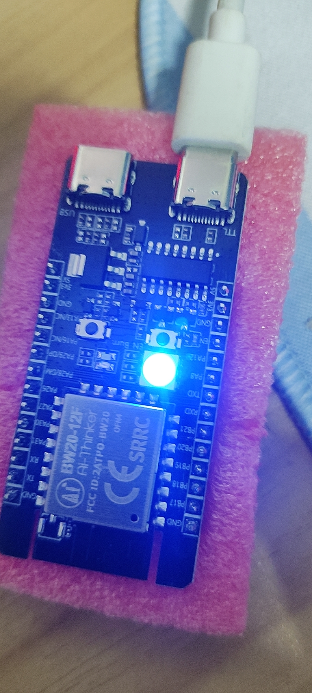

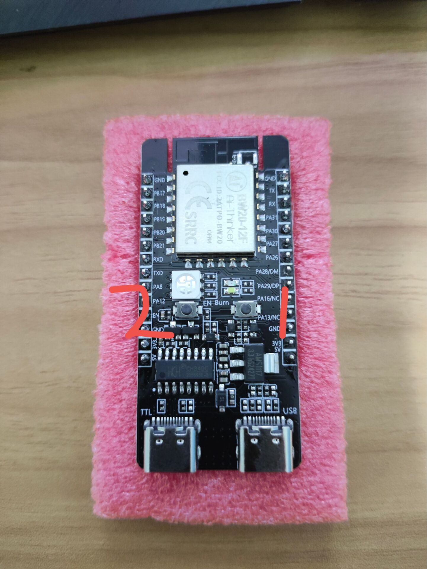

5、下载固件
下载方式和效果展示如下(只能上传5M视频,所以我从130M压缩了,会很糊.)
很好,上传失败了(
下载前优先按住1,然后按下2,再松开2,此时串口会一直发数据,间隔约50毫秒,此时可以下载
代码效果

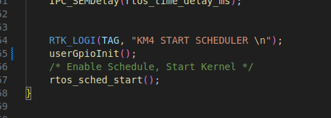

在main.c中创建任务(懒得在GPIO中引用rtos库)
void gpioTestTask(void * pvParameters)
	(void)pvParameters;
	while(1)
		if(1 == KEY1Test())
			LED1Test(1);
		else
			LED1Test(0);
		if(1 == KEY2Test())
			LED2Test(1);
		else
			LED2Test(0);
		if(0 == KEY3Test())
			LED3Test(1);
		else
			LED3Test(0);
		rtos_time_delay_ms(1000);
	//记得杀死自己,库被封装了我没怎么看
引用GPIO,并且创建任务
实际现象就是,上电后蓝色灯与绿色灯亮起,将KEY接低电平,蓝色灯熄灭,将KEY2接高电平,红色灯亮起,将KEY3接高电平,绿色灯熄灭,自此,GPIO的简单应用完成
