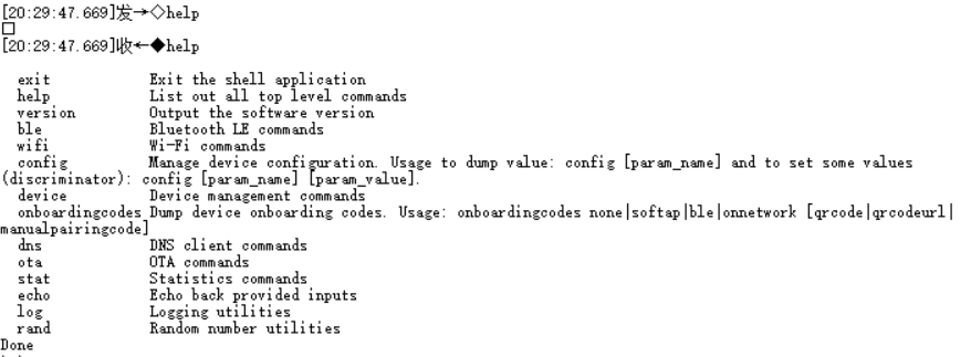

串口发送 help命令
其中有些命令没有实现,比如 wifi connect

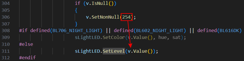

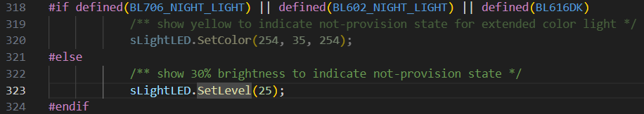

初始状态,蓝灯(IO3)微亮
BOOT键可以开关灯,按住不放时,灯闪烁

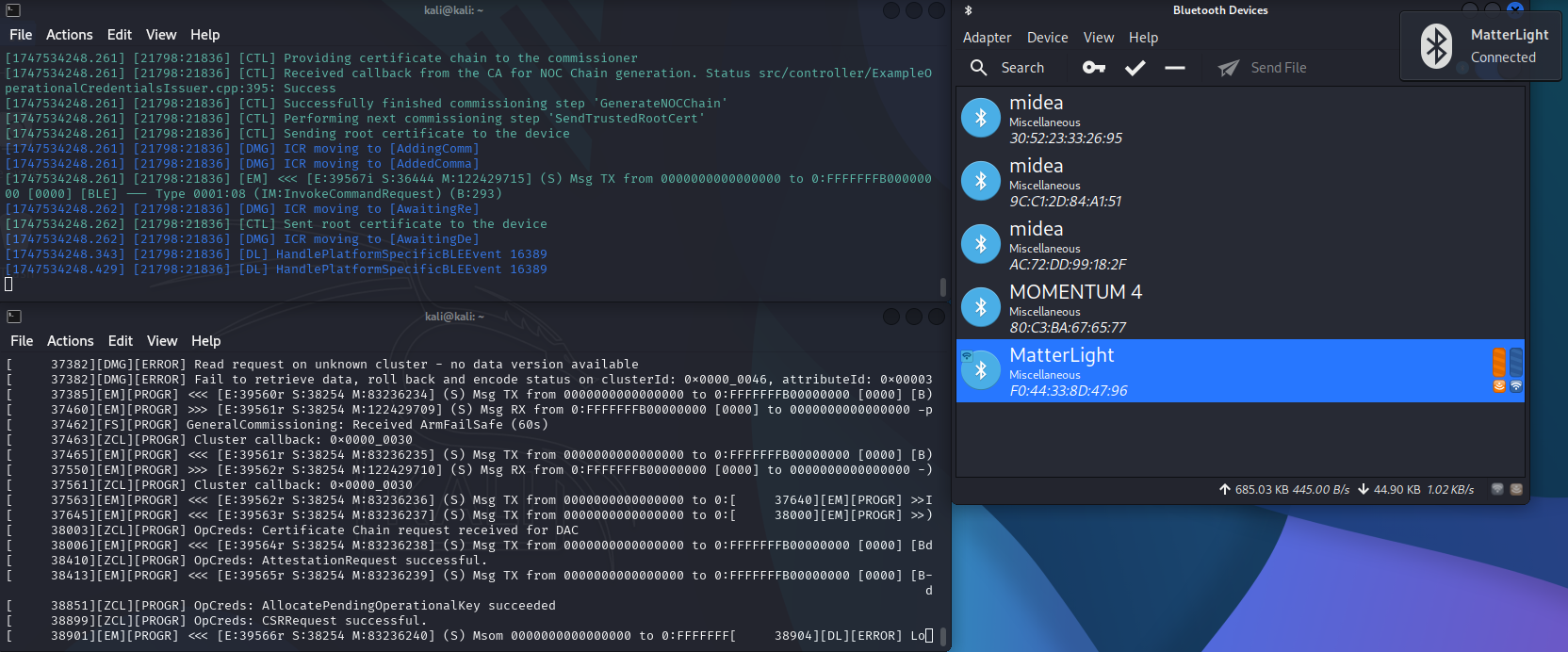

蓝牙配网
如果是重新配网,需要串口发送命令 device factoryreset恢复出厂设置
WSL2中使用蓝牙有些问题,所以改用VMware虚拟机
安装chip-tool sudo snap install chip-tool
将蓝牙设备连接至虚拟机
启动蓝牙 sudo service bluetooth start
chip-tool配网
chip-tool pairing ble-wifi <node_id> <ssid> <password> <pin_code> <discriminator>
node_id为用户自定义的设备id,例如0x12,后面控制的时候会用到
pin_code,discriminatorexamples/lighting-app/bouffalolab/bl602/BUILD.gn中定义
chip-tool pairing ble-wifi 0x12 <ssid> <password> 20202021 3840
chip-tool命令输出日志最后如果没有error信息,则配网成功
