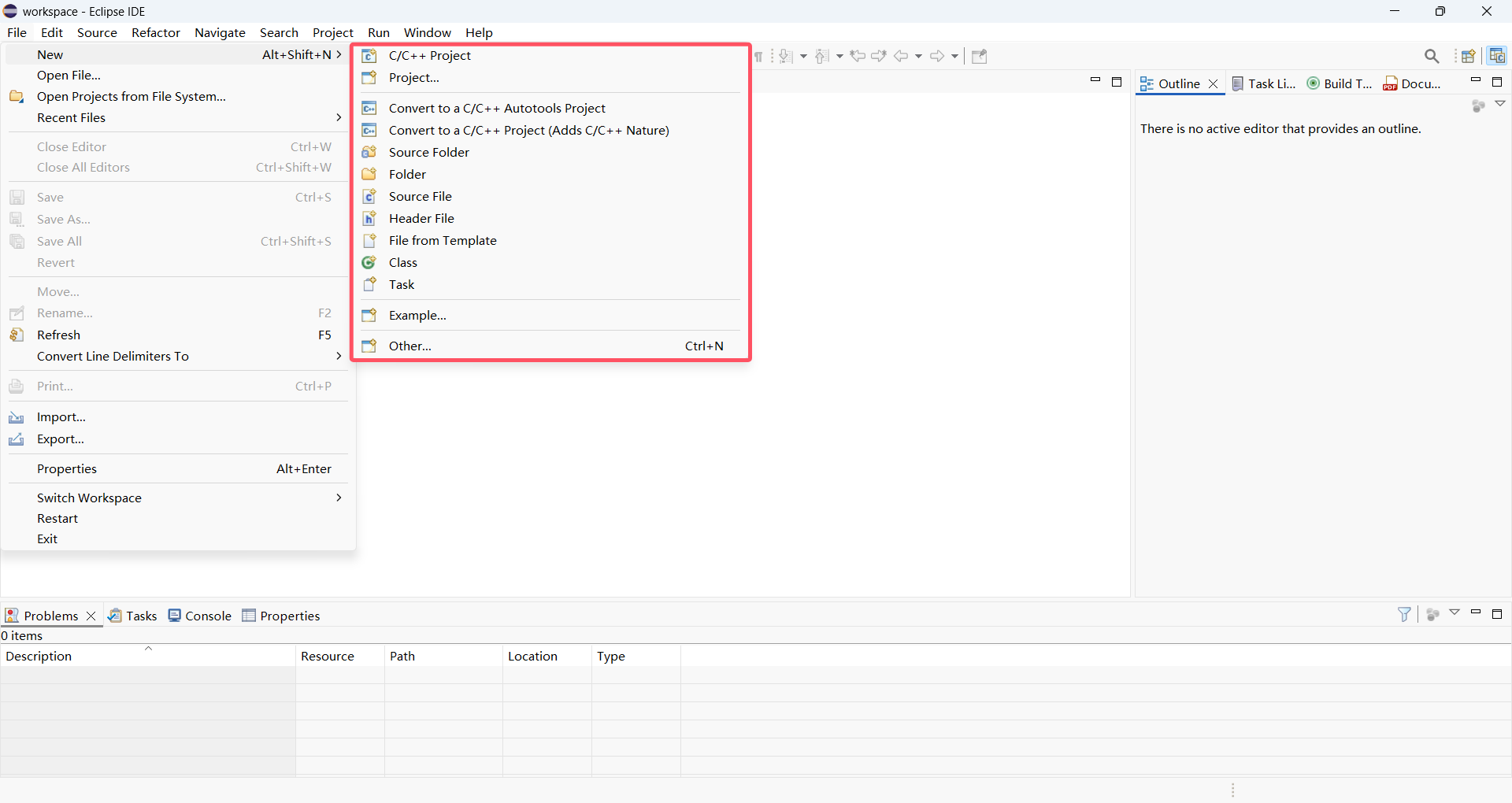

Eclipse新建工程时没有官方教程的那个makefile的选项怎么办?

这个问题已经解决,发现是Eclipse版本更新的问题,只需要稍微改一下操作就可以了,在Eclipse下的File中点击Import,然后选择C/C++下的Existing Code as Makefile Project 即可
