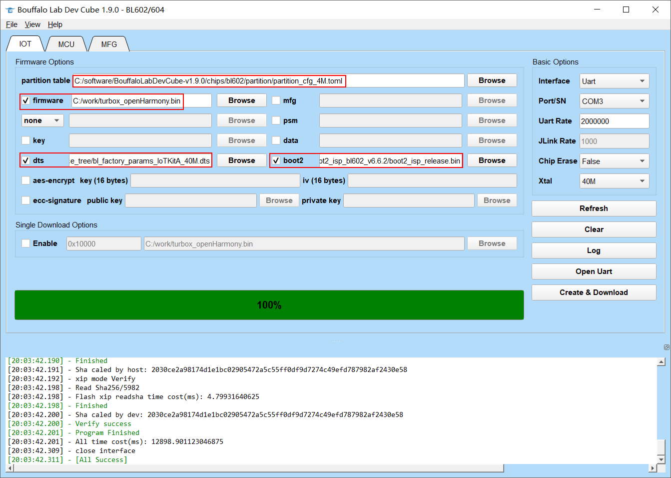

前面搭建OpenHarmony环境时编译生成了turbox_openHarmony.bin,下面将固件烧录到Ai-WB2-32S开发板中
先把固件复制到Windows中,然后打开Bouffalo Lab Dev Cube,选择BL602/604
选择固件同时把dts,boot2选上

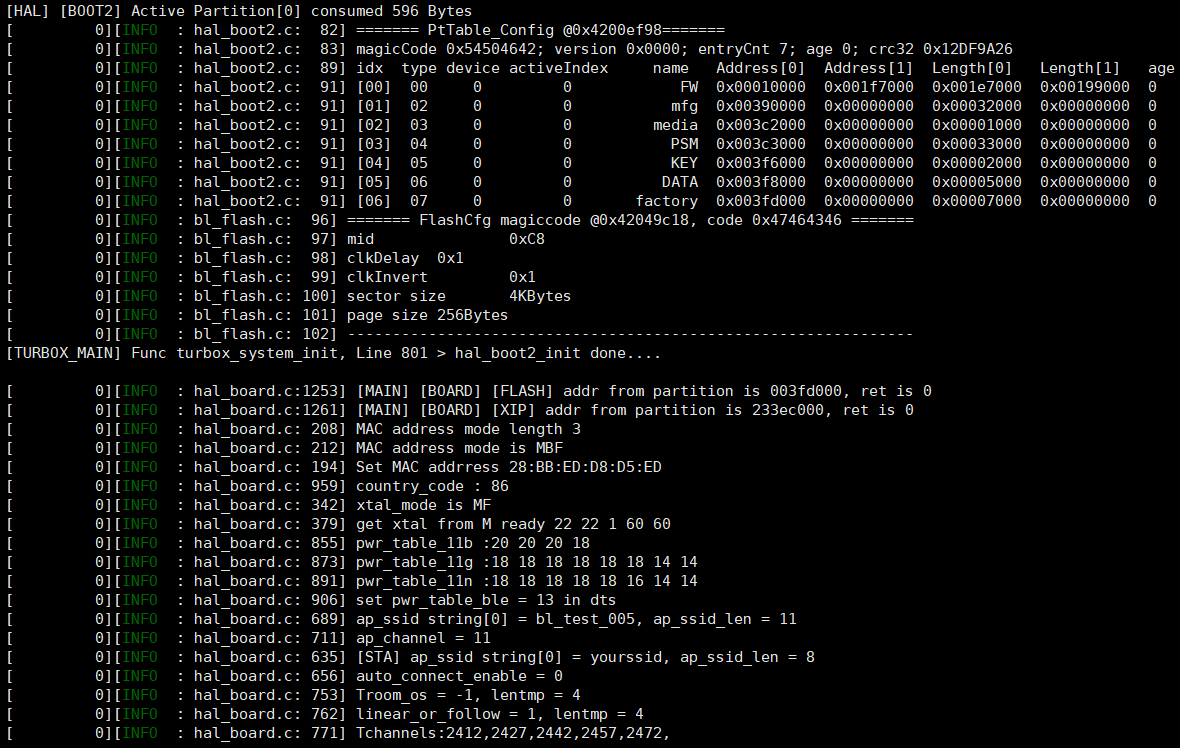

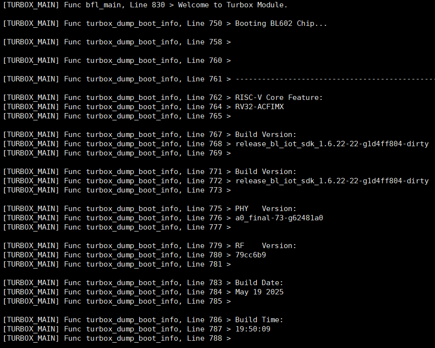

烧录后,重启板子,串口上位机设置波特率921600

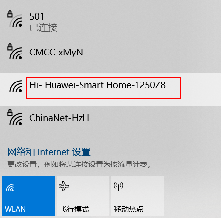

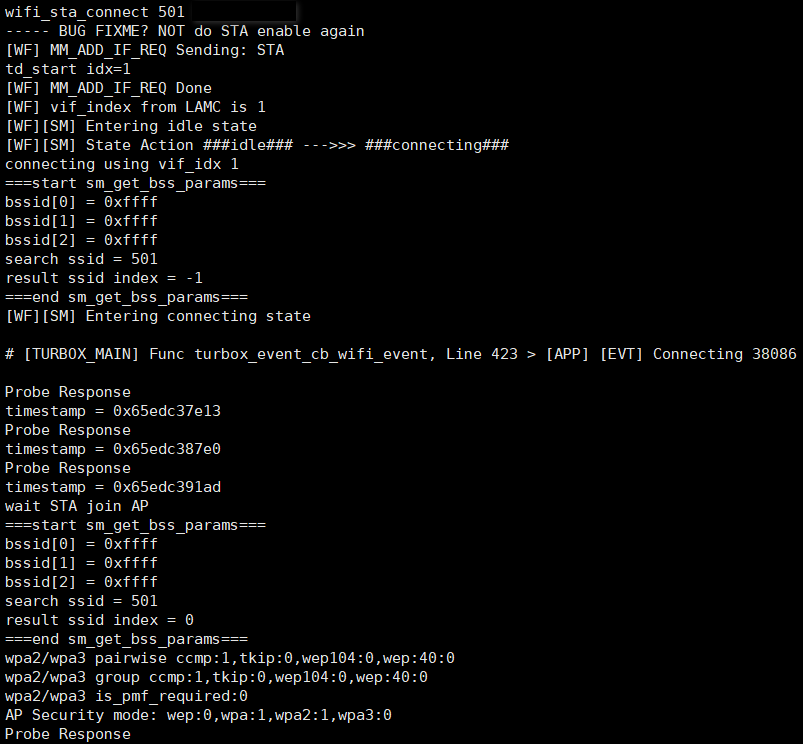

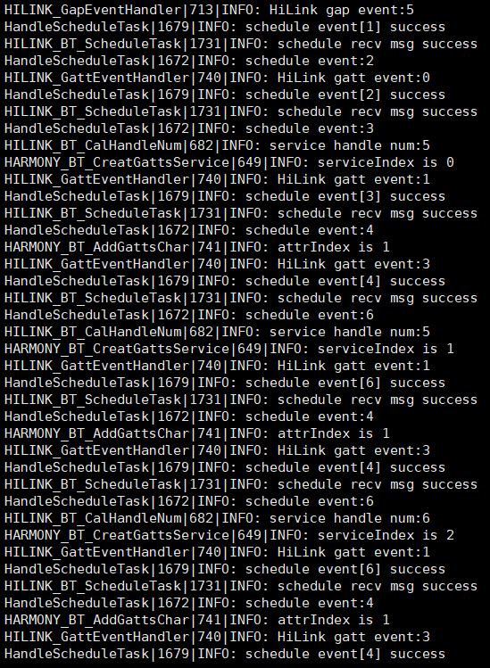

启动后,板子开启了AP: Hi-Huawei-Smart Home-1250Z8

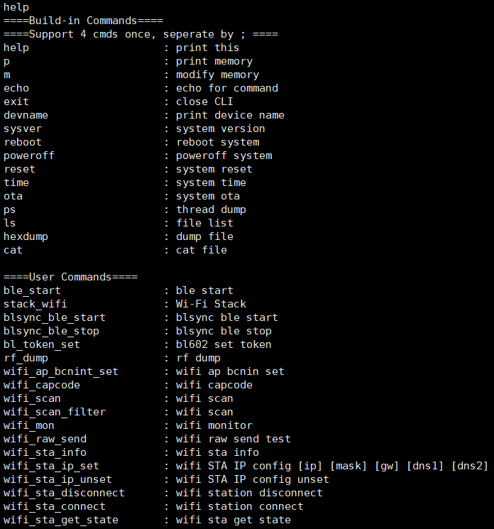

help命令

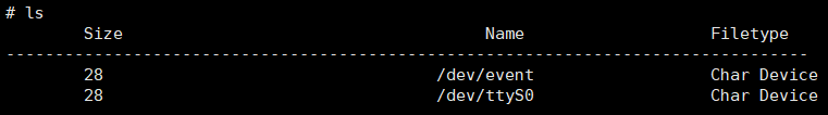

ls命令

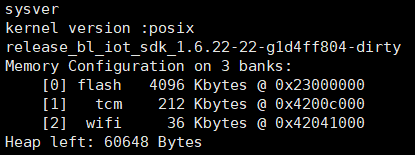

sysver命令
