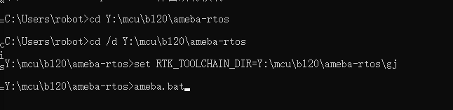

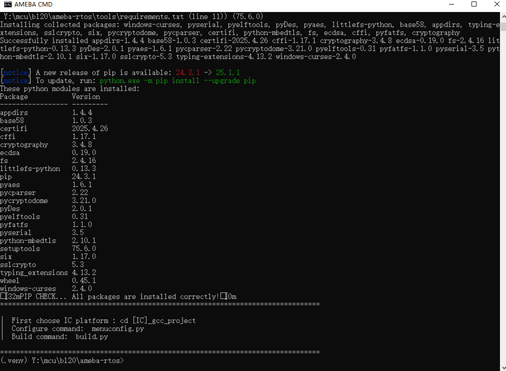

2.3 下载并安装工具链
假设你的工作目录为 Y:\mcu\bl20\ameba-rtos:
:: 临时设置环境变量 (仅当前会话有效)
set RTK_TOOLCHAIN_DIR=Y:\mcu\bl20\ameba-rtos\gj
:: 运行安装脚本
ameba.bat
脚本将自动下载并安装Python依赖包

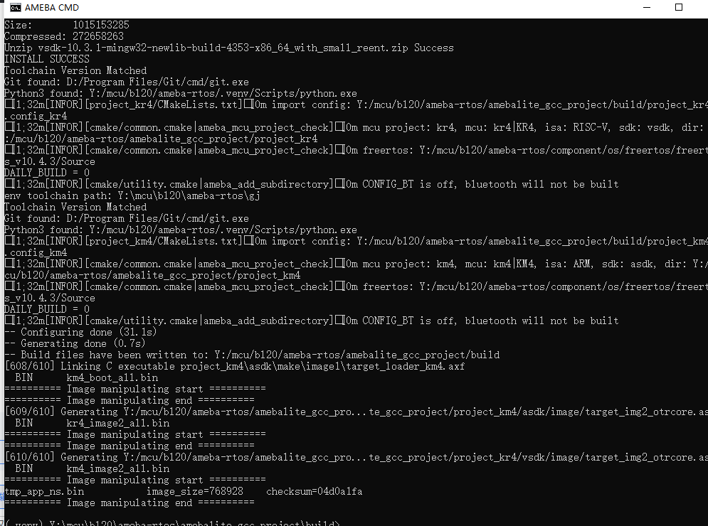

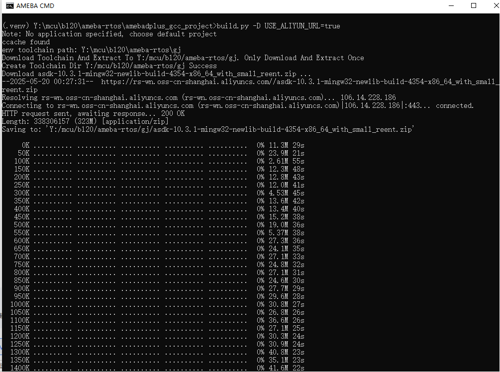

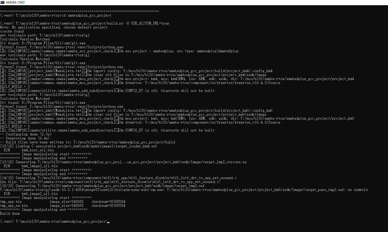

2.4 编译项目
cd amebadplus_gcc_project
build.py -D USE_ALIYUN_URL=true
如果一切正常,项目将成功编译

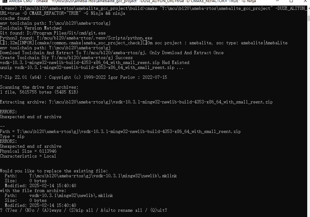

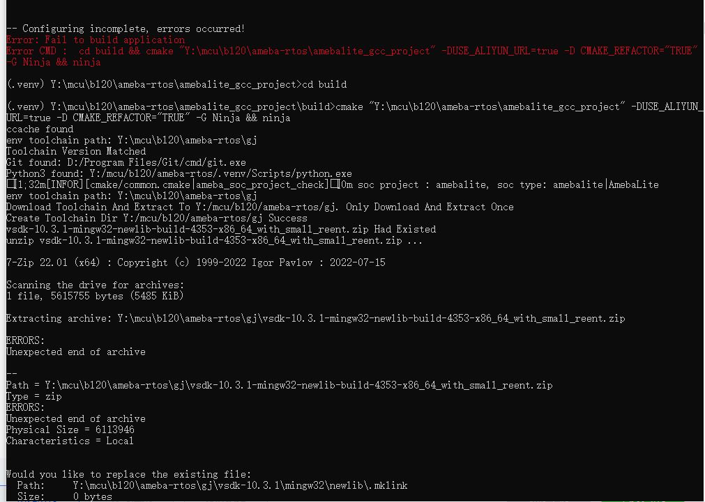

也有可能出现 这样的
Error CMD : cd build && cmake "Y:\mcu\bl20\ameba-rtos\amebalite_gcc_project" -DUSE_ALIYUN_URL=true -D CMAKE_REFACTOR="TRUE" -G Ninja && ninja

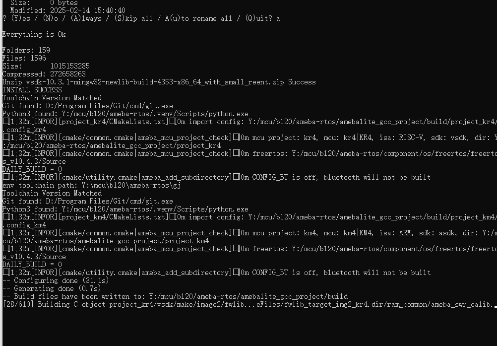

解决方法:
cd build
输入 a
