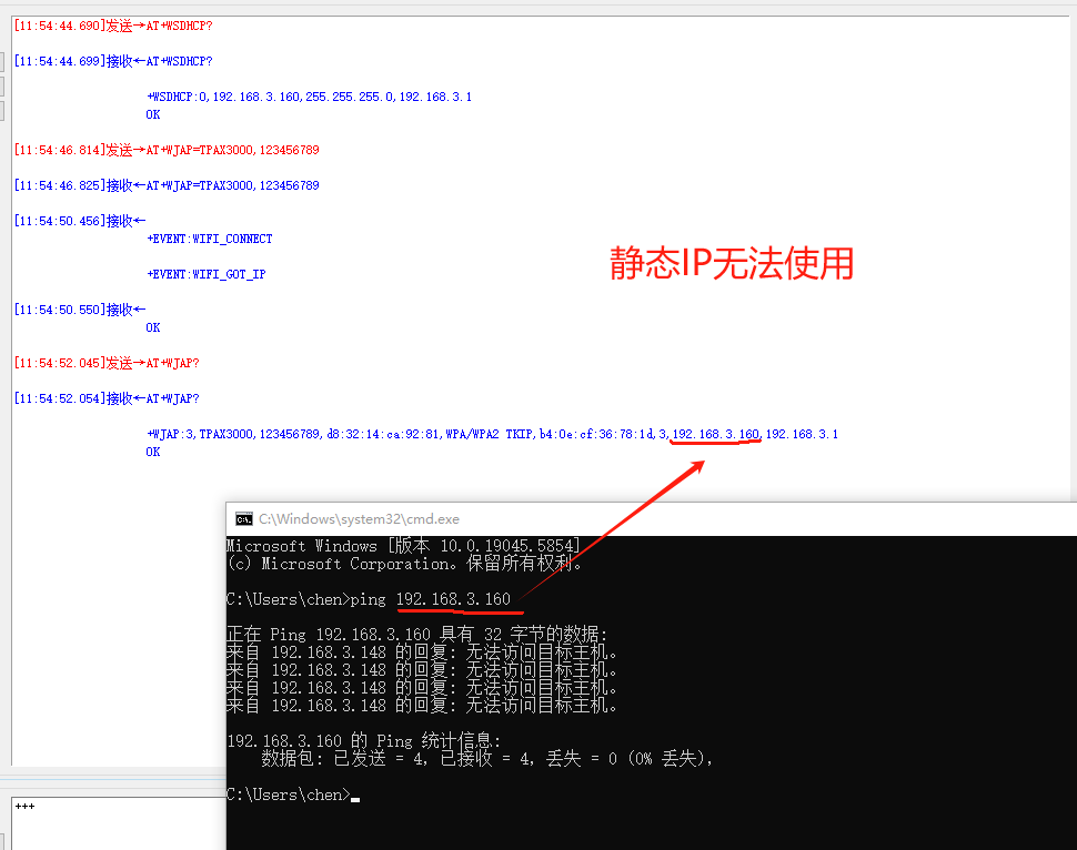

AI-M62-13U使用静态IP的时候无法ping通,TCP透传也无法使用

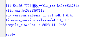

什么时候的固件,如果是23年的固件确实是有这个毛病,换新的就OK

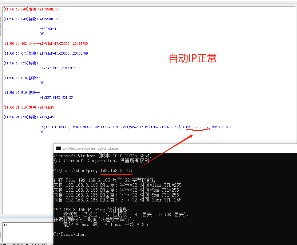

看一下下面这个对吗,现在买的话都不是最新固件吗

现在是公司给客户开发了几块PCB样品用到了这个模块,静态IP都无法使用,这个是直接刷新固件就行吗,需要不绑定的吗
