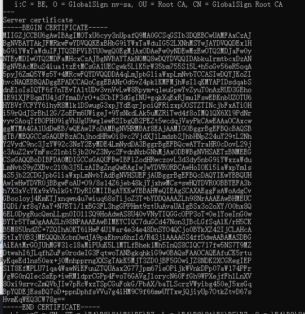

openssl s_client -connect www.bilibili.com:443 -servername www.bilibili.com
执行后,输出内容会包含类似以下格式的证书信息:
-----BEGIN CERTIFICATE-----
(这里是证书的Base64编码内容)
-----END CERTIFICATE-----
复制 -----BEGIN CERTIFICATE-----
和 -----END CERTIFICATE-----
之间的内容,即可得到完整的PEM格式证书。

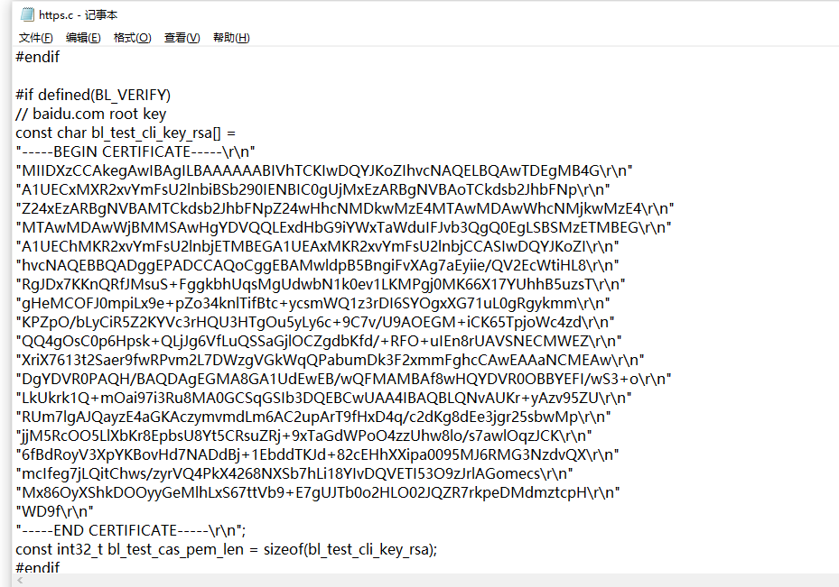

替换 https.c 百度的证书 其他网站 就可以访问了。
