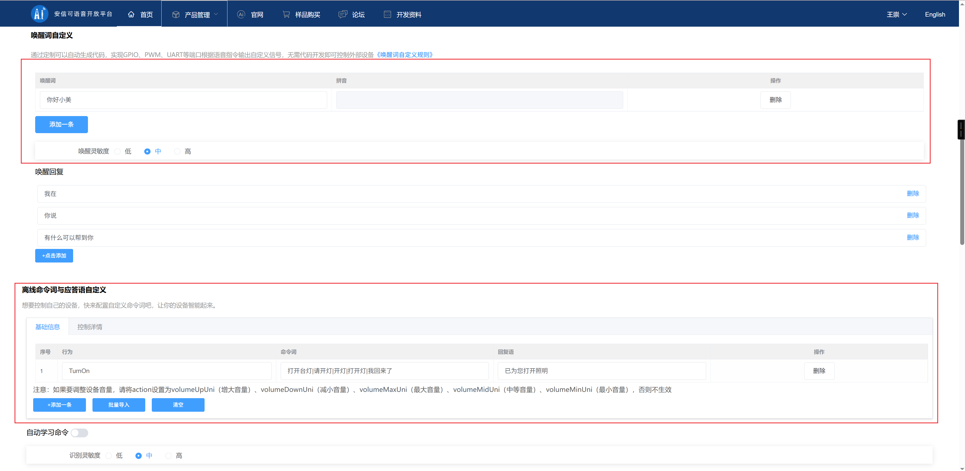

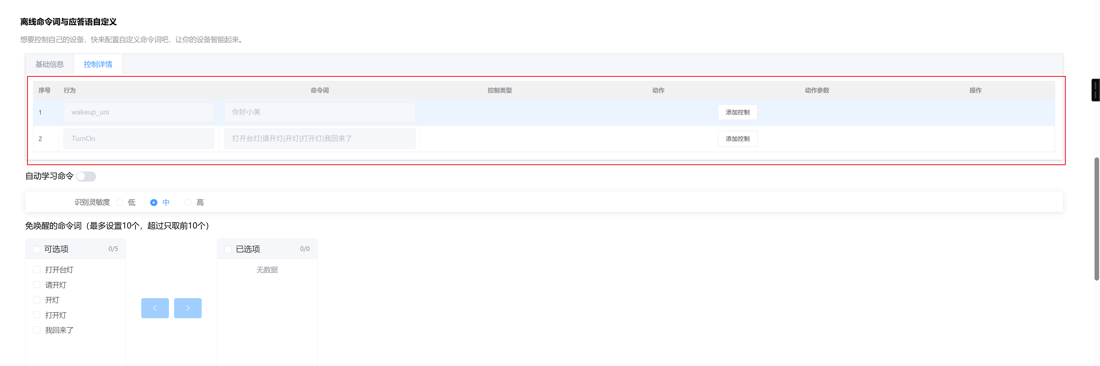

首先我给大家看一下我默认生成的固件配置信息(来自安信可语音平台
下图为配置的控制行为
可以从上面的两个图中看到, 我们仅仅是配置了默认的唤醒, 和一个控制行为。 但是这个控制行为也并没有对应的命令(无法点亮LED灯或者关闭LED灯。)

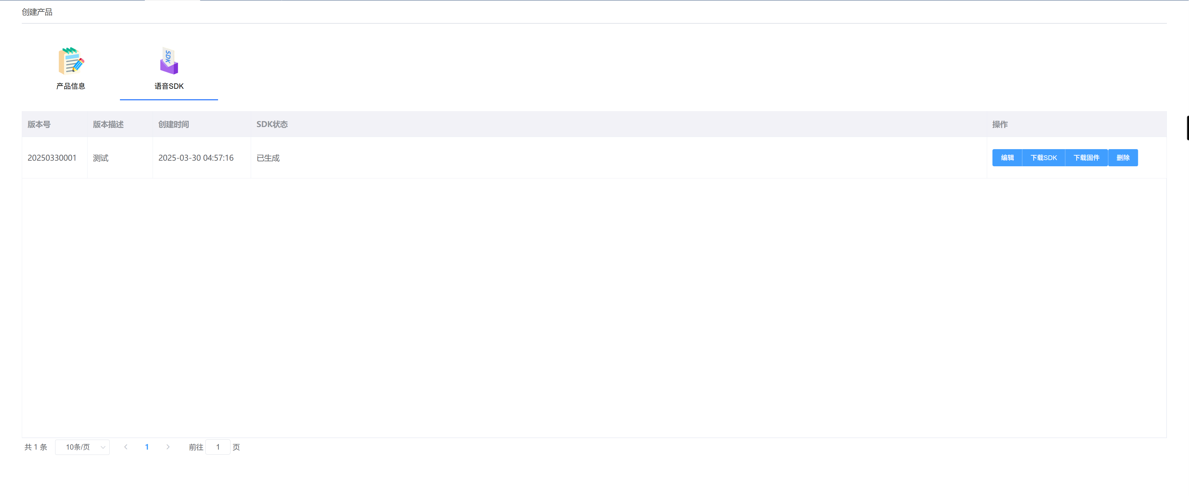

之后我们生成对应的SDK并且把SDK下载到虚拟机中(替换上一个帖子中下载的SDK,在文末我会附加上这次我生成的SDK文件,达到教程和代码一致)。

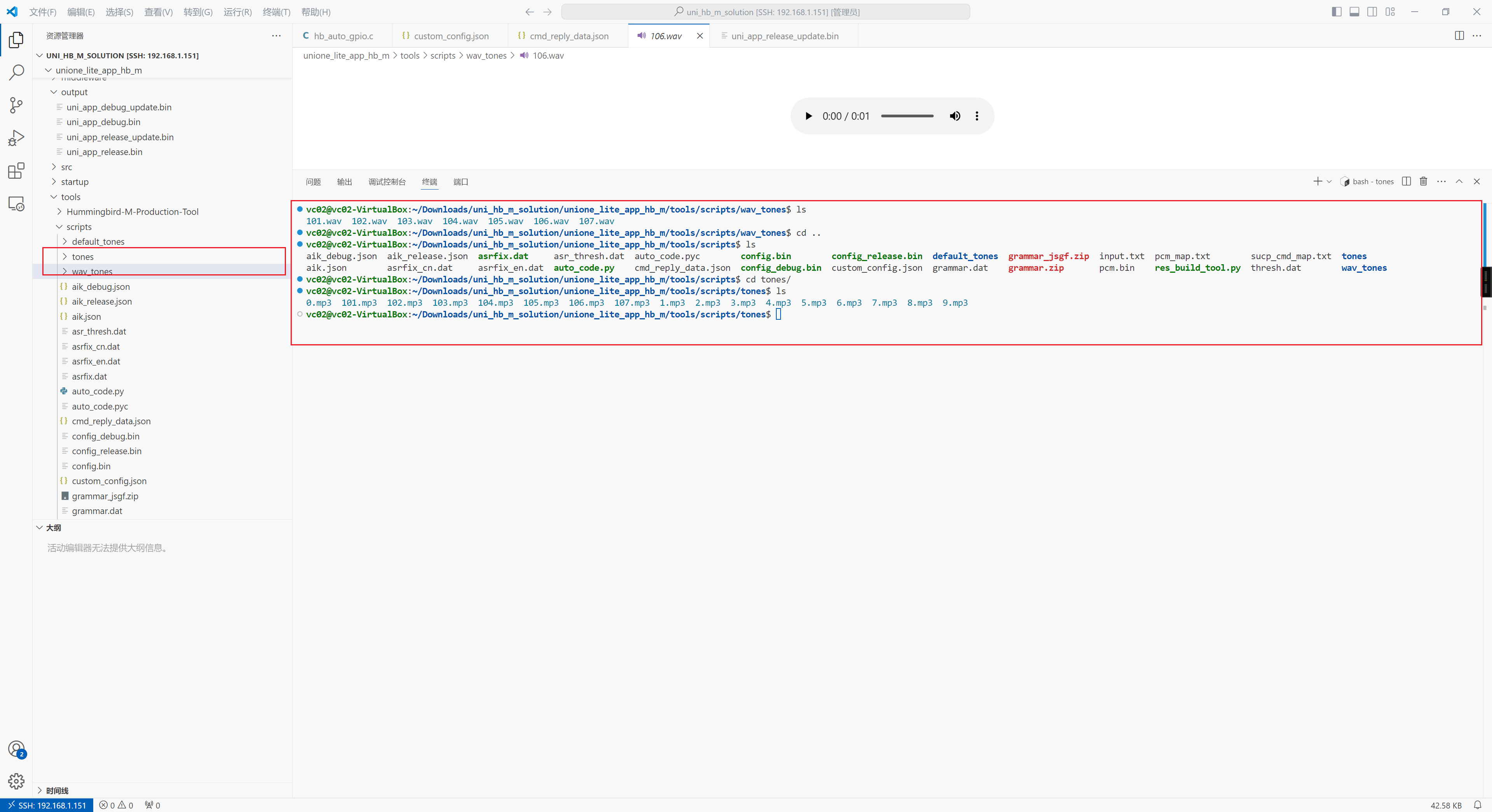

1- 首先在~/Downloads/uni_hb_m_solution/unione_lite_app_hb_m/tools/scripts下的tones 目录和 wav_tones 目录
这两个目录其主要保存的为安信可语音平台生成的音频文件。 即所有的音频输出(唤醒词,回复词等)。 在程序编译后,其音频文件会被编译成PCM文件,然后由VC01/ VC02进行播放。

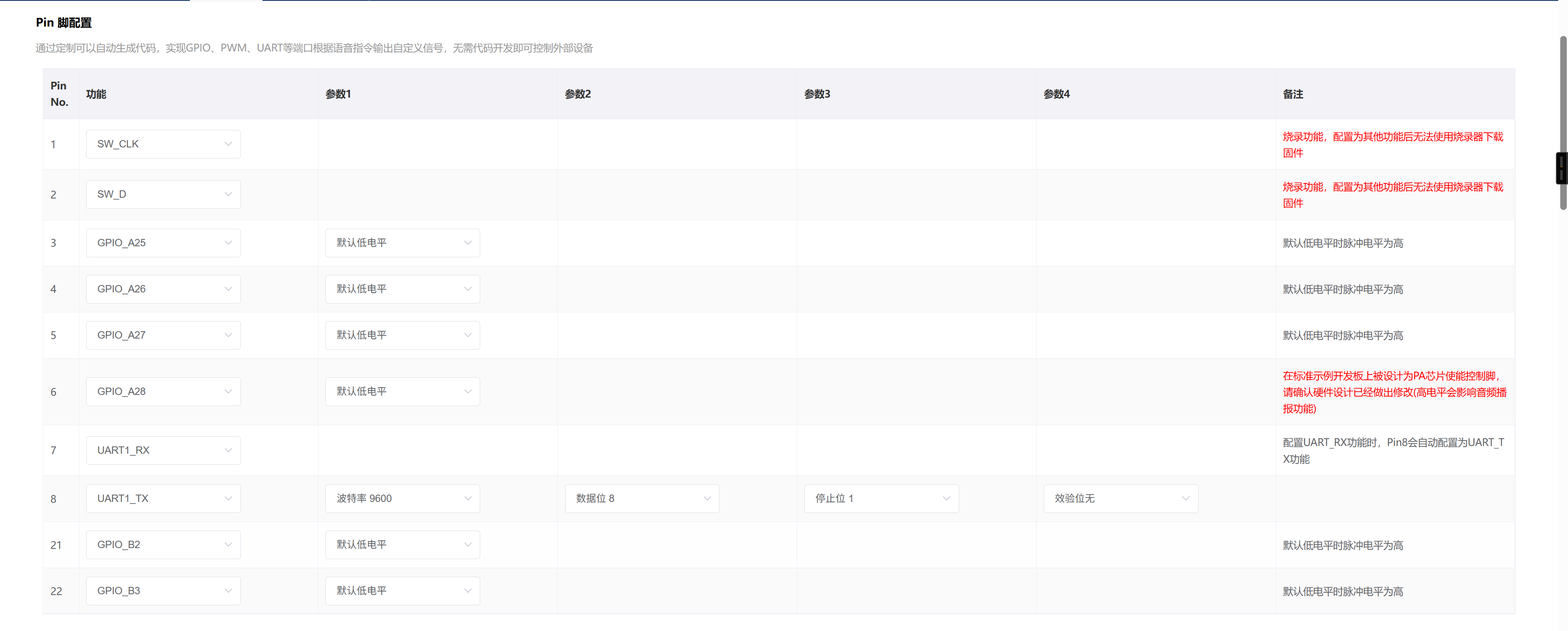

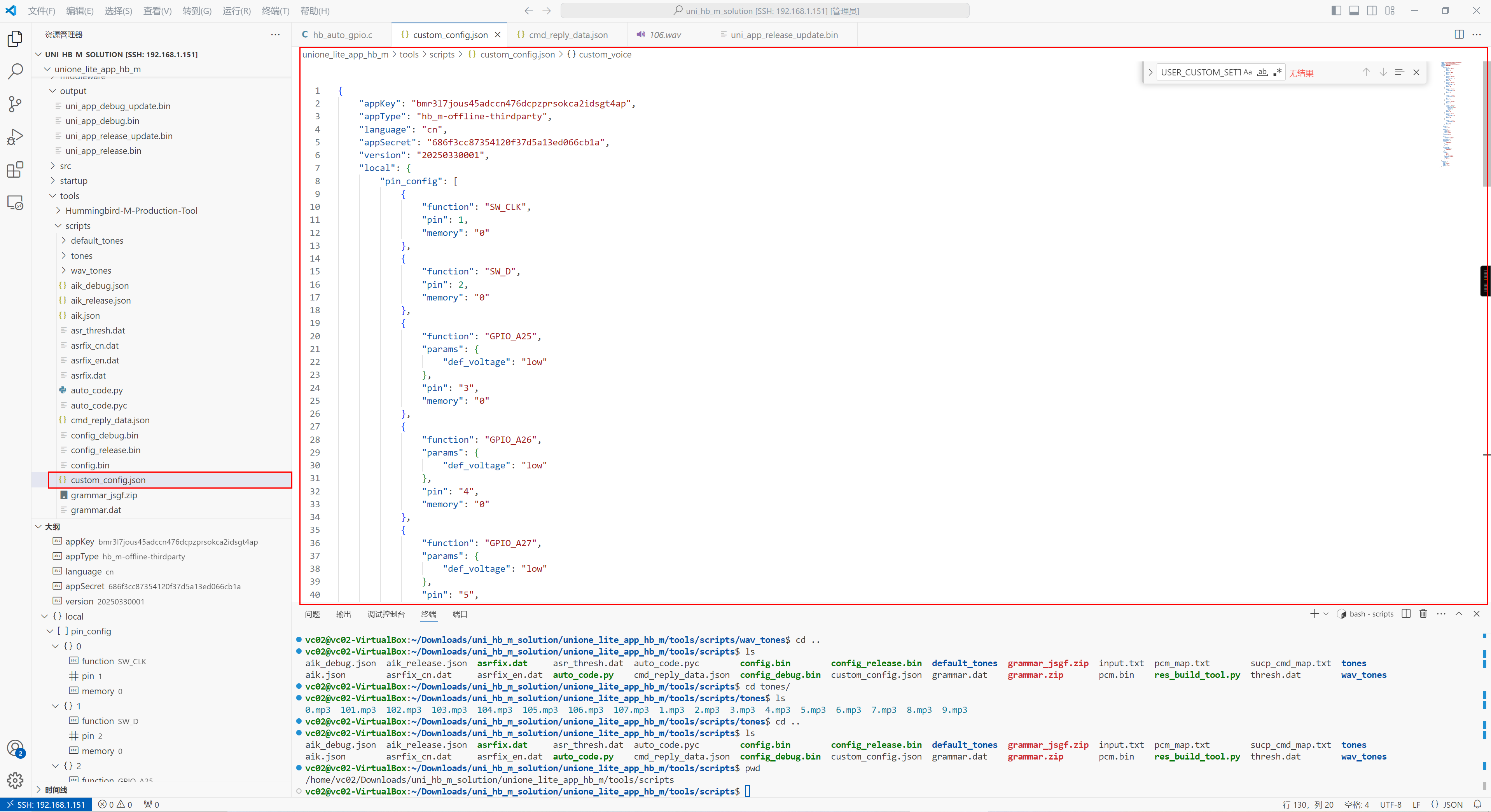

2- 开发板PIN初始化配置信息 /home/vc02/Downloads/uni_hb_m_solution/unione_lite_app_hb_m/tools/scripts/custom_config.json
当前的文件主要记录了在安信可语音平台中配置的PIN的初始化信息。 如下图所示(不建议在代码中配置, 推荐使用安信可语音平台)

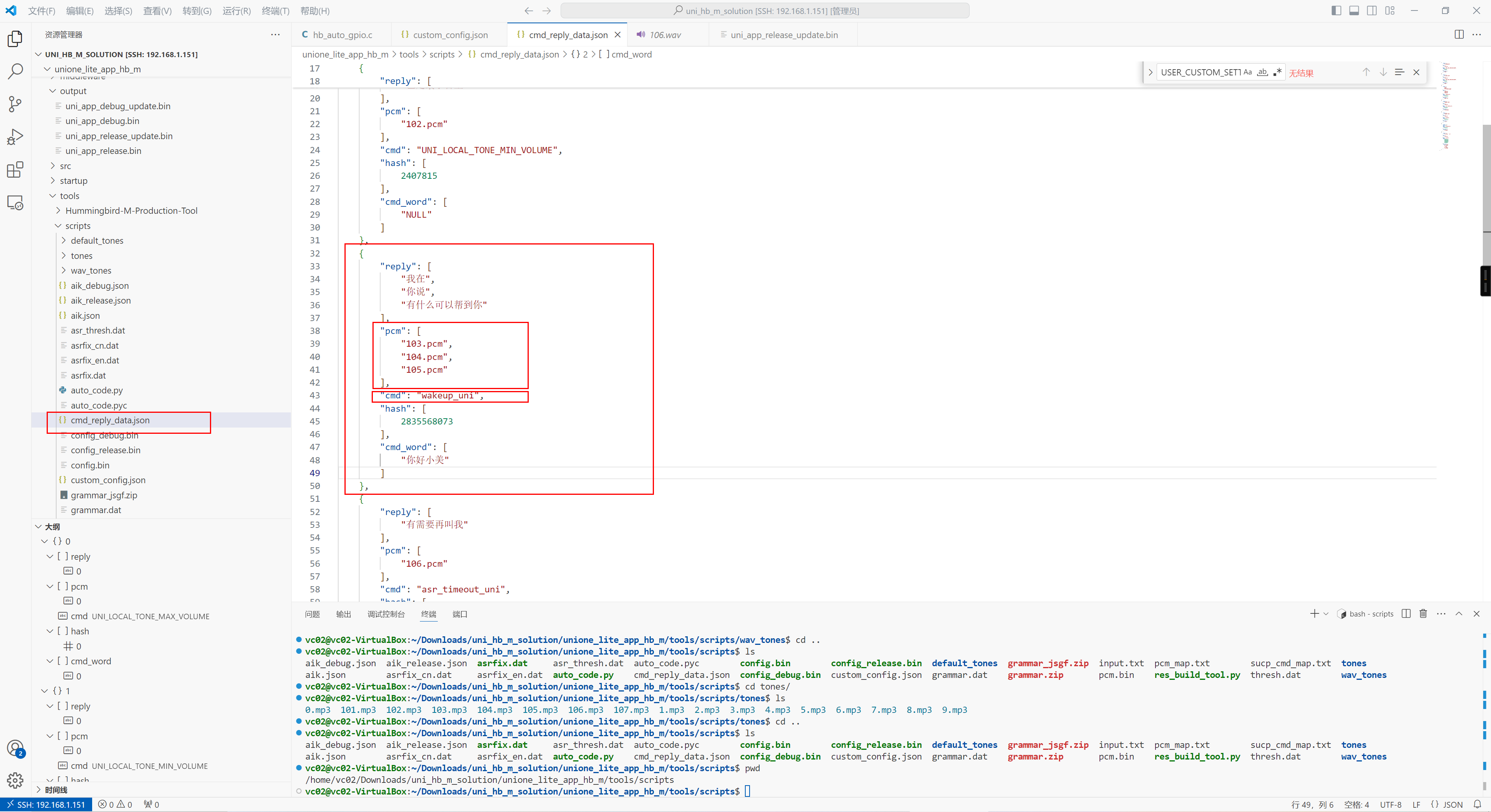

3- cmd_reply_data.json 文件,位于/home/vc02/Downloads/uni_hb_m_solution/unione_lite_app_hb_m/tools/scripts/
拿唤醒词你好小美 举例子, 这里主要的JSON key 有pcm, cmd。 PCM决定当前的命令词触发的时候将会播放哪些音乐, 而CMD则是做为对应唤醒事件的KEY(稍后会解释这个是什么意思)。

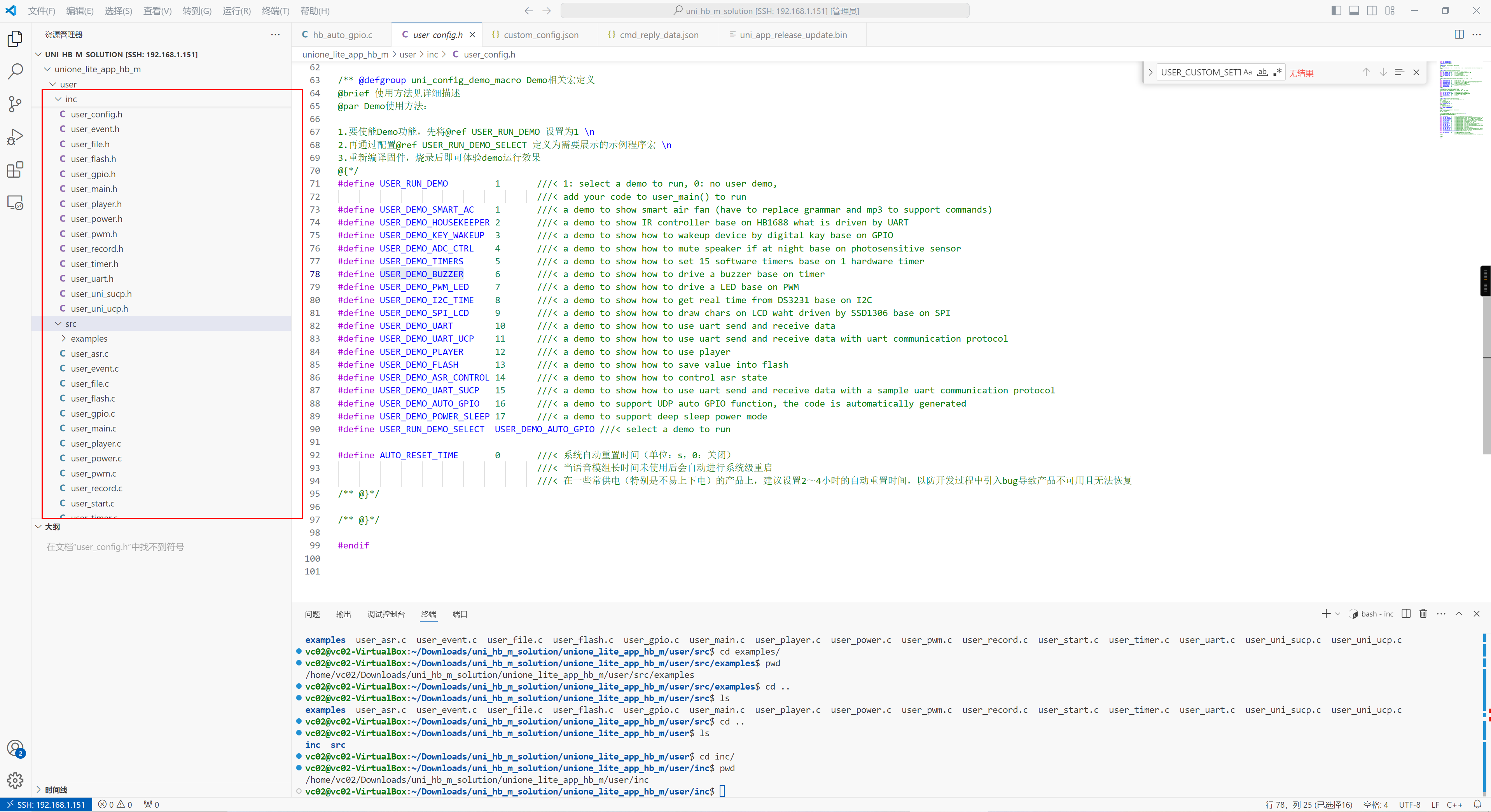

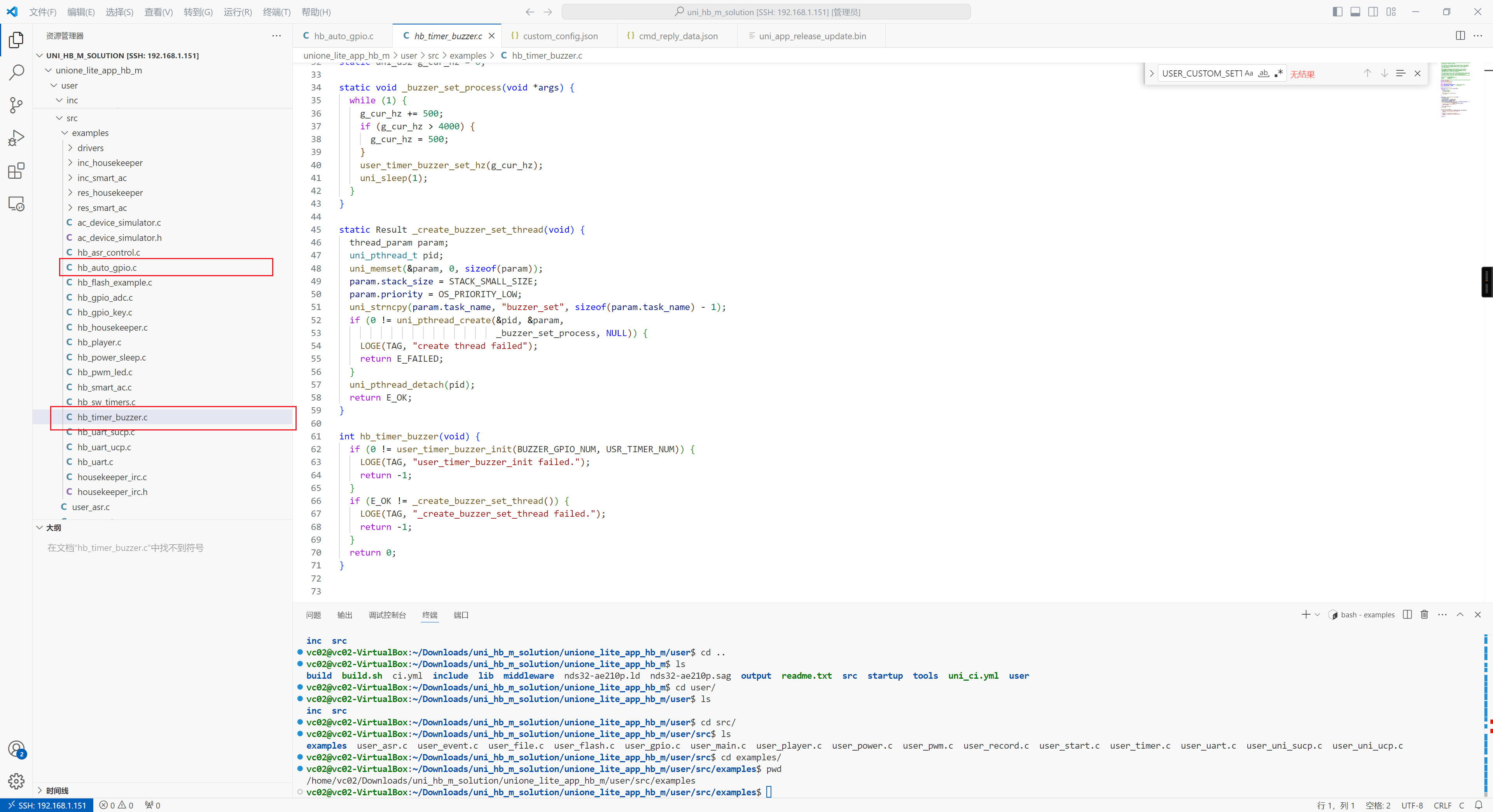

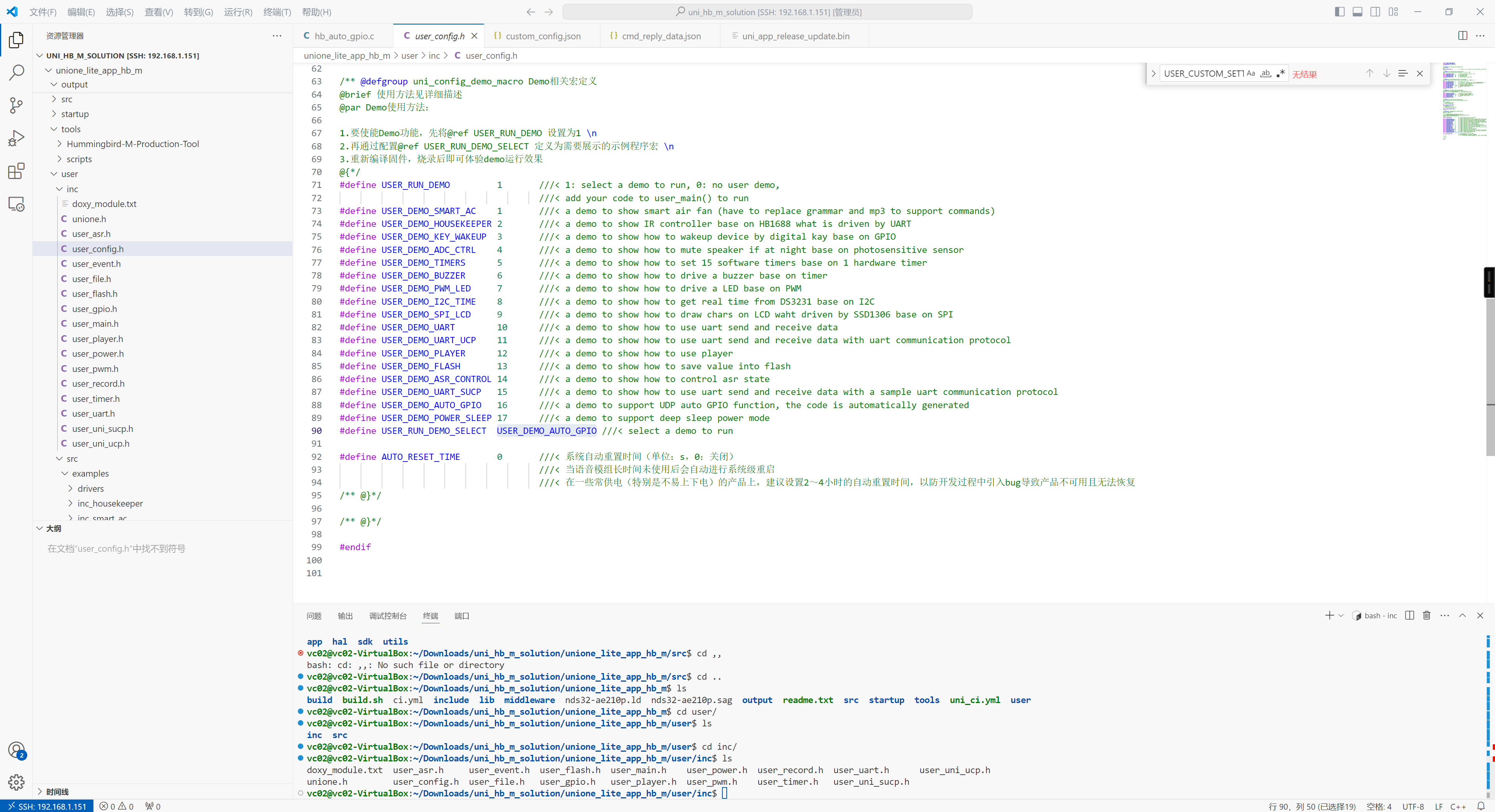

4- 二次开发集成的example配置文件user_config.h 文件, 位于 ~/Downloads/uni_hb_m_solution/unione_lite_app_hb_m/user/inc
在默认的SDK中,其开启的Macro 为 USER_DEMO_AUTO_GPIO 。 所以用户的自定义功能将会使用example下的hb_auto_gpio.c 文件作为额外自定义功能, 以此类推,如果开启的是USER_DEMO_BUZZER 宏, 那么开启的Demo则为 /home/vc02/Downloads/uni_hb_m_solution/unione_lite_app_hb_m/user/src/examples 下的hb_timer_buzzer.c
而当前的开发板所有支持的二次开发的库函数的定义则都在 /home/vc02/Downloads/uni_hb_m_solution/unione_lite_app_hb_m/user/inc 目录下
这里所有库函数对应的例程都可以从example下找到。

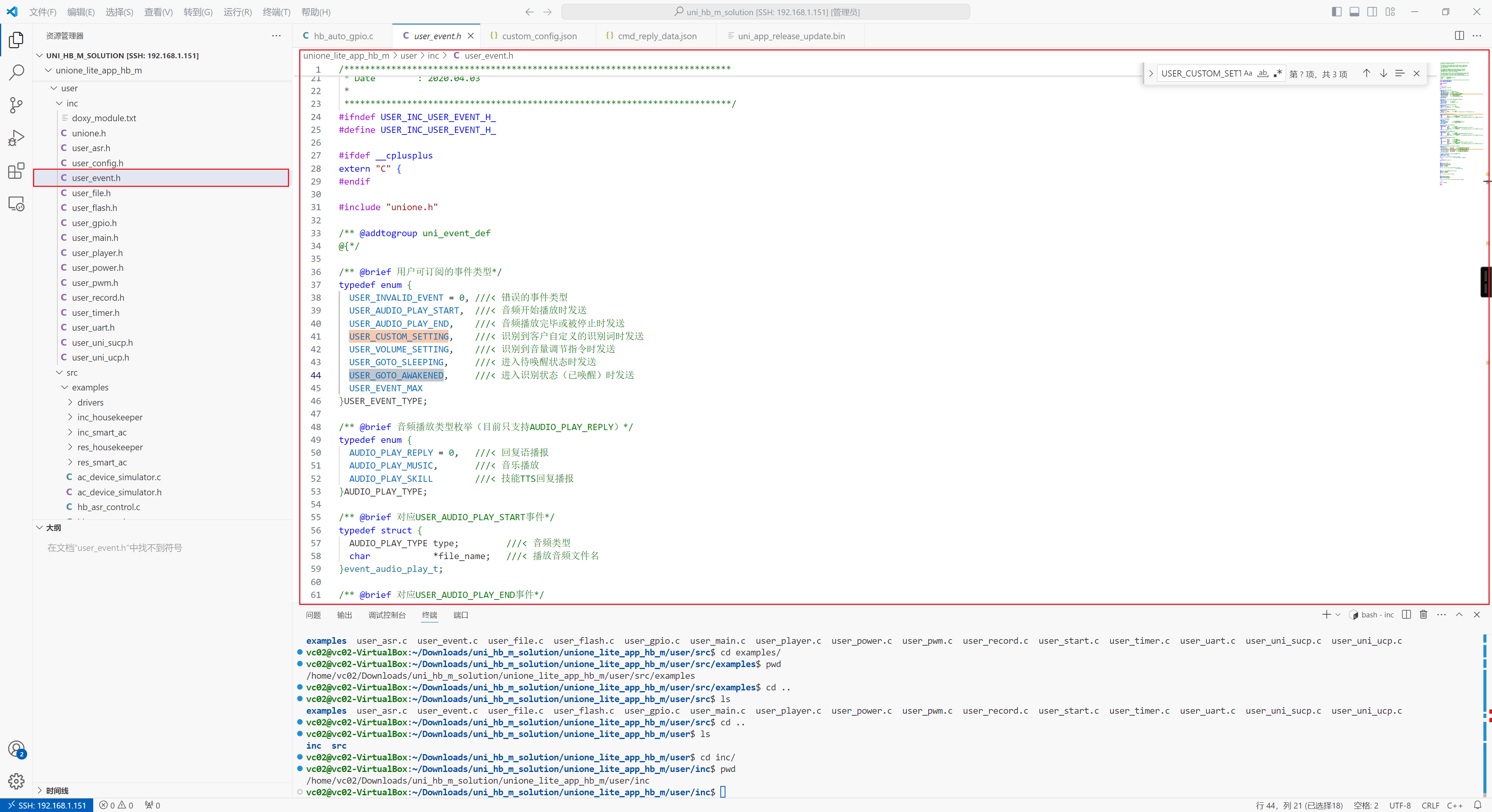

5 - 非常非常重要的一个文件 user_event.h 位于inc 目录下, 此文件记录了所有开发板中可以触发的事件。 比如说识别到你好小美 或者是识别到 对应的命令
  1. typedef enum {
  2.   USER_INVALID_EVENT = 0, ///< 错误的事件类型
  3.   USER_AUDIO_PLAY_START,  ///< 音频开始播放时发送
  4.   USER_AUDIO_PLAY_END,    ///< 音频播放完毕或被停止时发送
  5.   USER_CUSTOM_SETTING,    ///< 识别到客户自定义的识别词时发送
  6.   USER_VOLUME_SETTING,    ///< 识别到音量调节指令时发送
  7.   USER_GOTO_SLEEPING,     ///< 进入待唤醒状态时发送
  8.   USER_GOTO_AWAKENED,     ///< 进入识别状态(已唤醒)时发送
  9.   USER_EVENT_MAX
  10. }USER_EVENT_TYPE;
复制代码
上述枚举为所有可以被用户订阅的事件, 当对应的事件触发的时候将会触发事件的callback function进行处理。

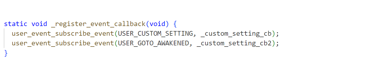

首先在原本的_register_event_callback 方法中额外注册一个用户唤醒事件的回调
  1. user_event_subscribe_event(USER_GOTO_AWAKENED, _custom_setting_cb2);
复制代码
如下图所示
之后拷贝原本的 _custom_setting_cb 方法 改名为 _custom_setting_cb2 (我这里不规范, 不要学习我这样的随意命名, 可以改成_custom_setting_wakeup_cb)

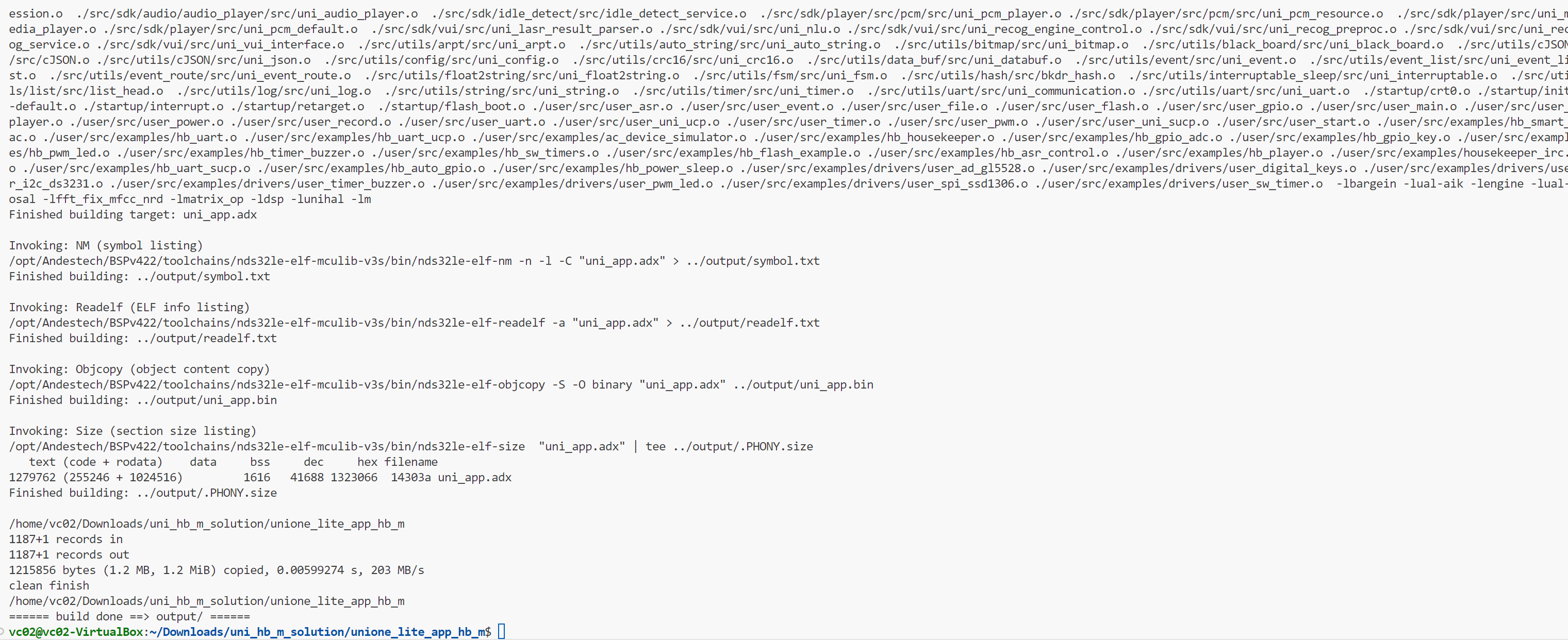

接下来,我们便可以在SDK的根目录来编译自己的固件了。 执行命令
  1. ./build.sh update
复制代码

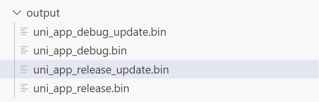

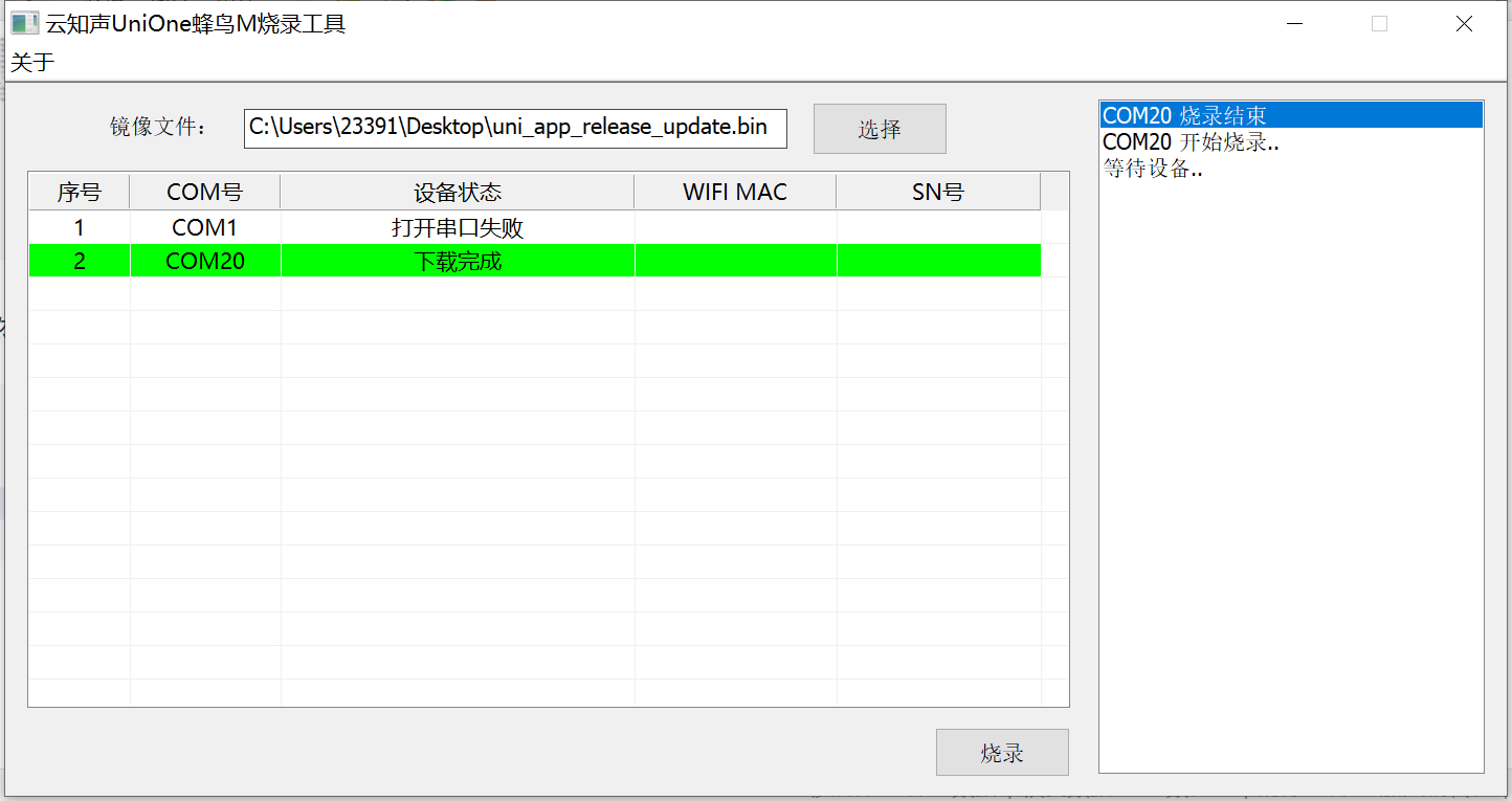

此时我们便可以打开output 文件夹,然后把uni_app_release_update.bin 下载到本地电脑。 然后使用 UniOneUpdateTool.exe 进行烧录。
下图为烧录成功界面

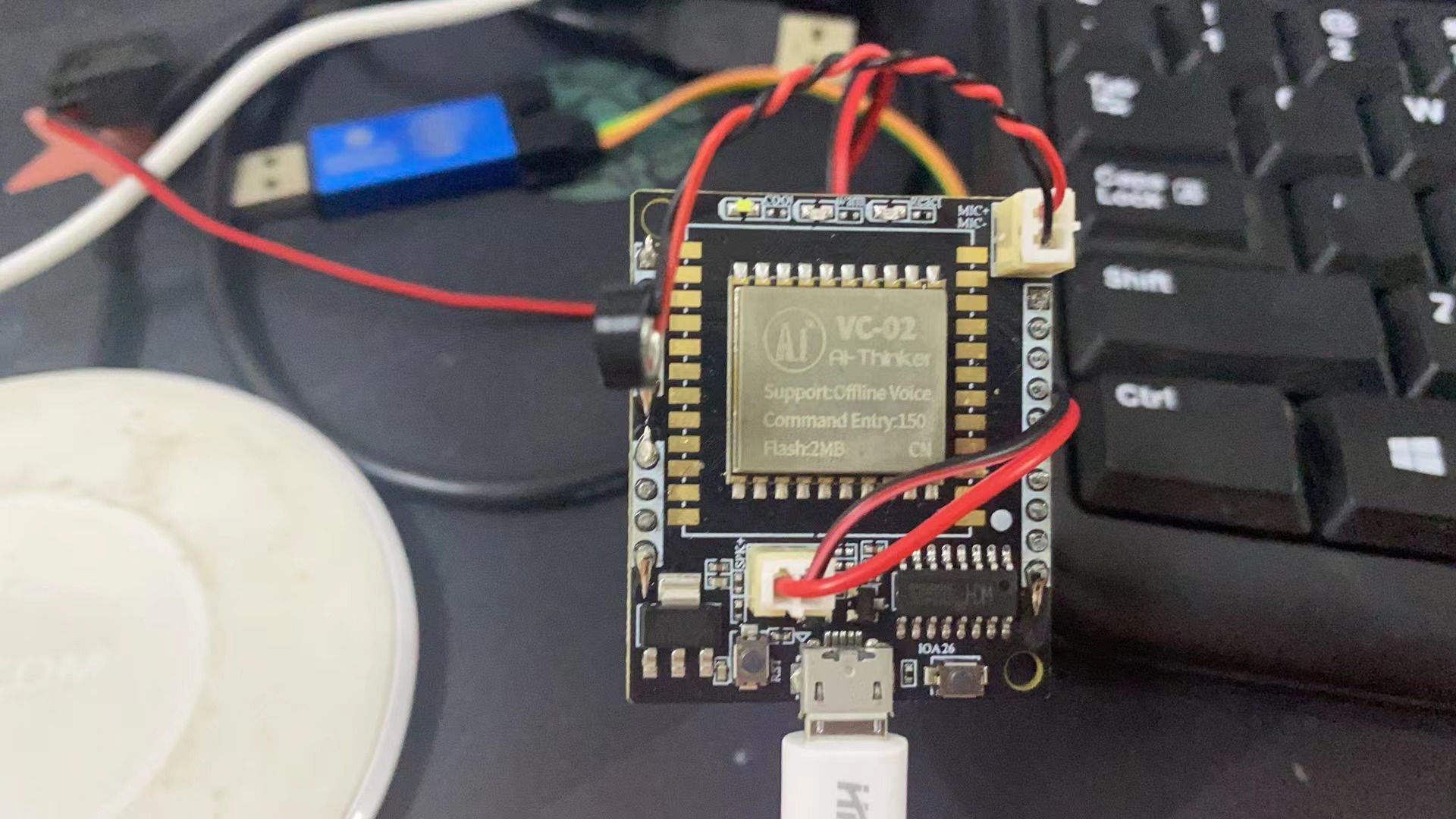

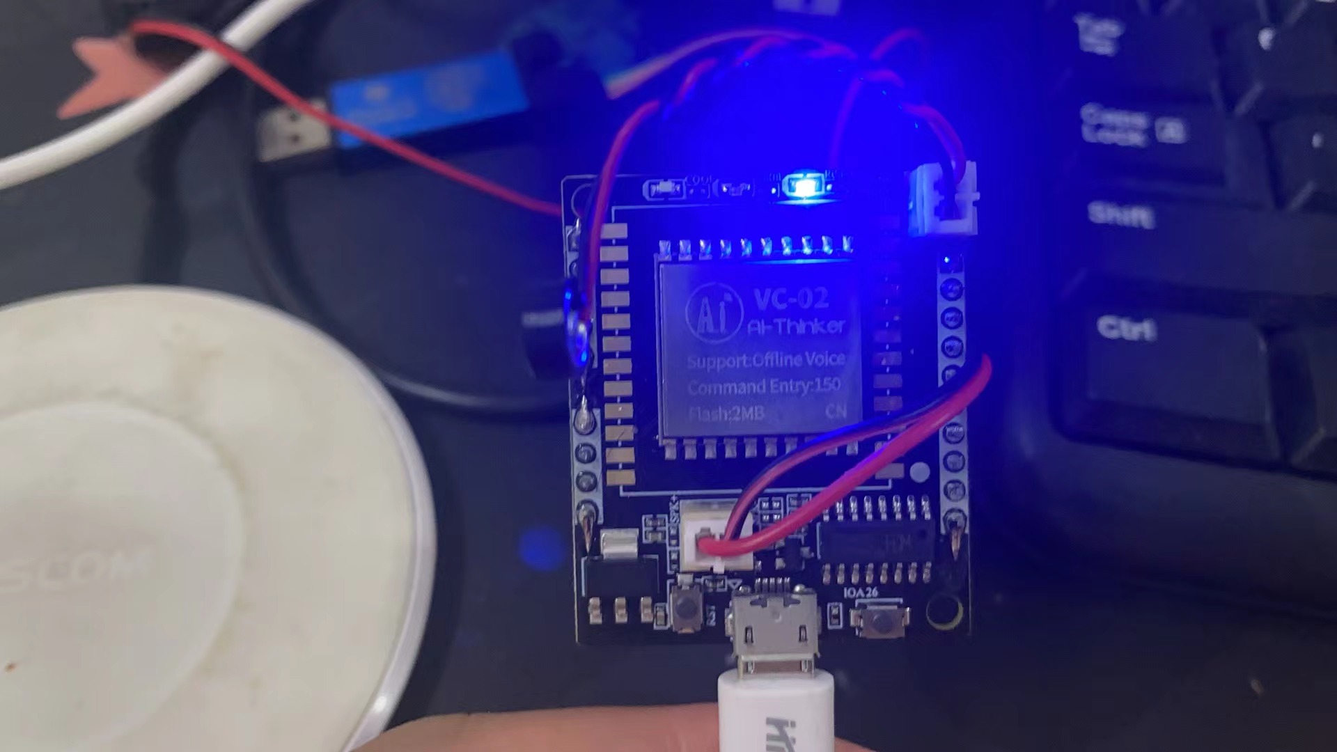

实验现象
使用 “你好小美” 唤醒VC02, 然后 “打开台灯” LED 灯被点亮
使用 “你好小美” 唤醒VC02LED灯被熄灭
