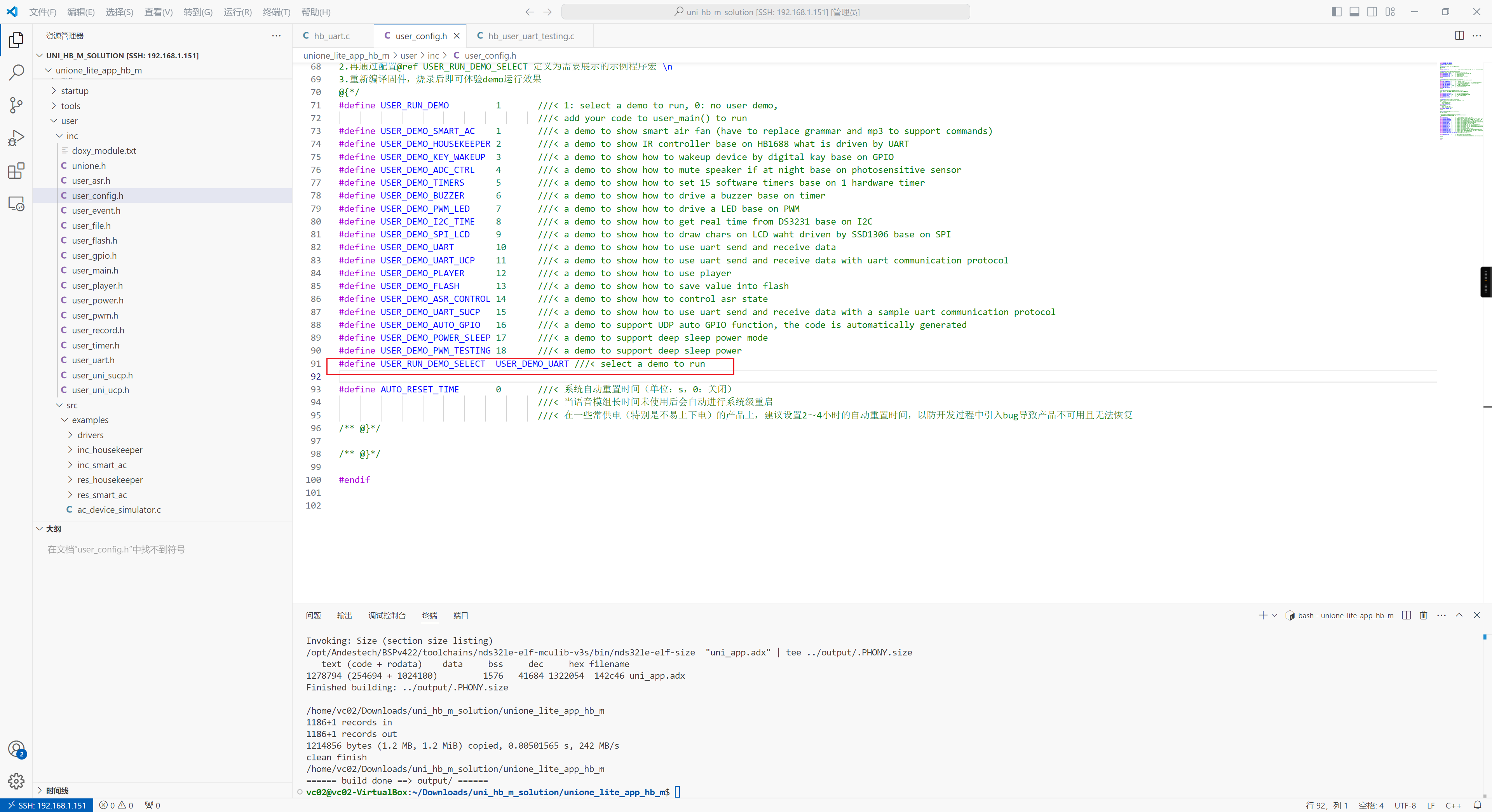

配置Example默认串口数据输出
1- 首先修改/home/vc02/Downloads/uni_hb_m_solution/unione_lite_app_hb_m/user/inc/user_config.h 中的USER_RUN_DEMO_SELECT USER_DEMO_UART
这样的话默认运行的程序就是 /home/vc02/Downloads/uni_hb_m_solution/unione_lite_app_hb_m/user/src/examples/hb_uart.c

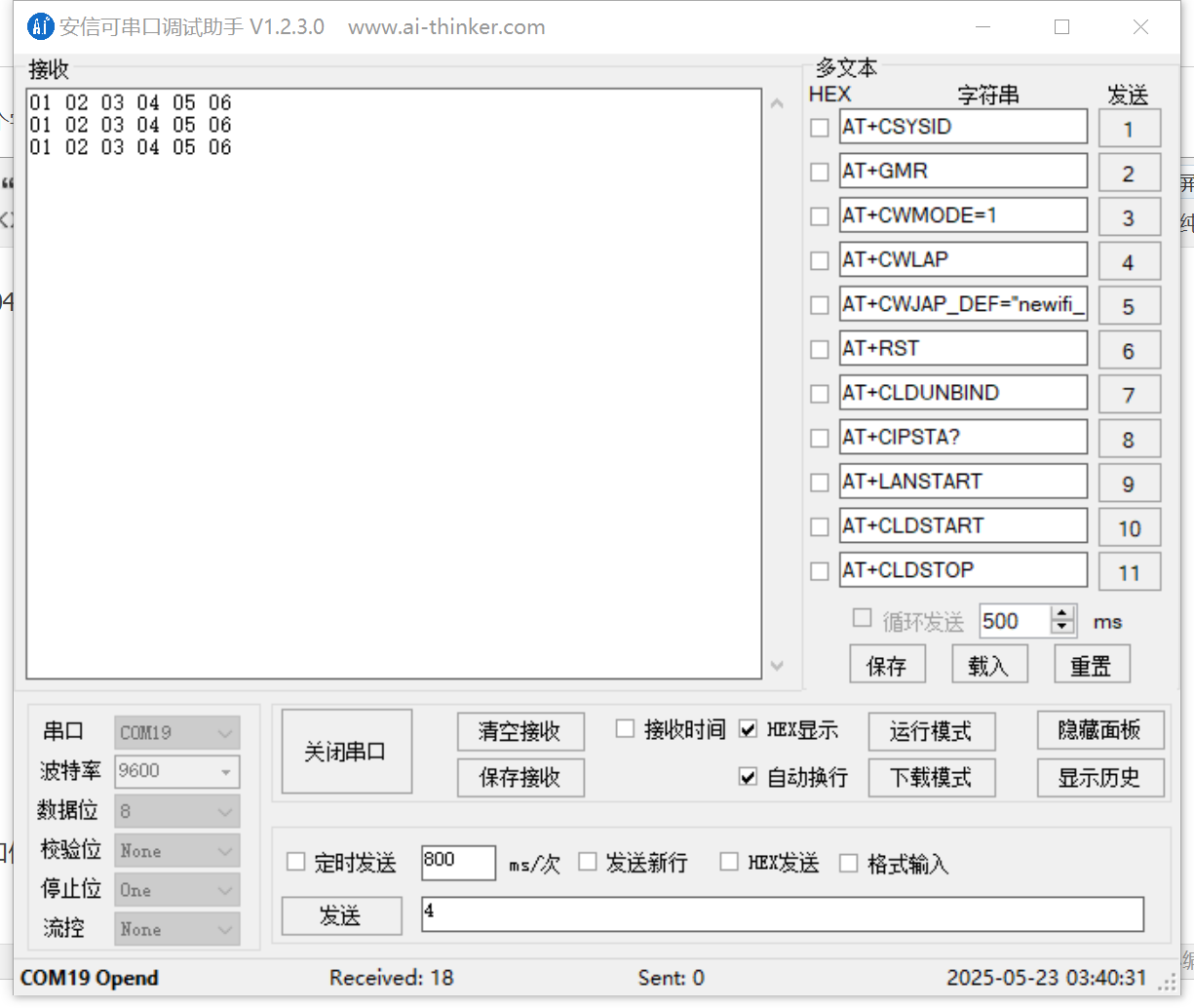

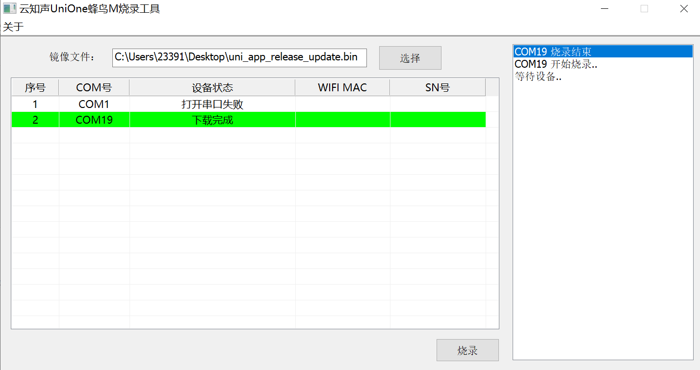

2- 编译和烧录
实验现象

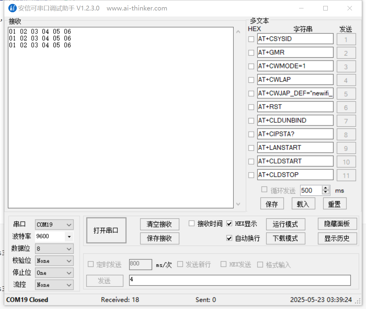

串口以9600的波特率持续接受到数据 01,02,03,04,05,06 和程序中的数据对应。 正确无误
发送测试

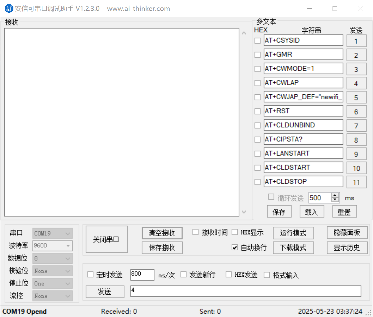

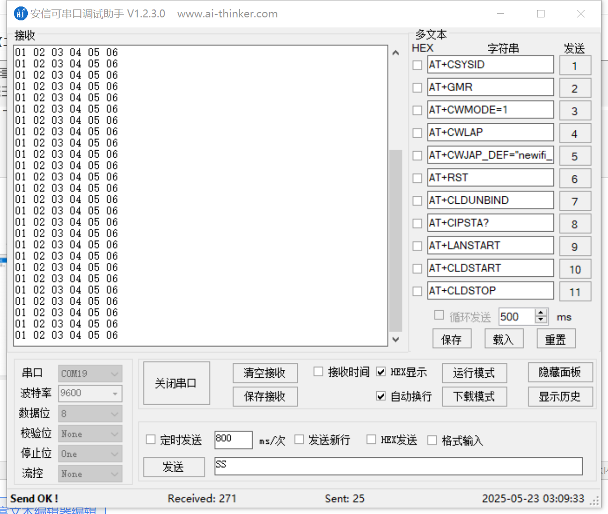

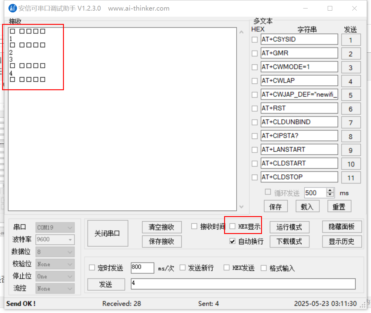

之后我们尝试向其发送数据, 查看VC02是否能正常转发回来。 (关闭HEX显示, 发送的数据和接受的一致)

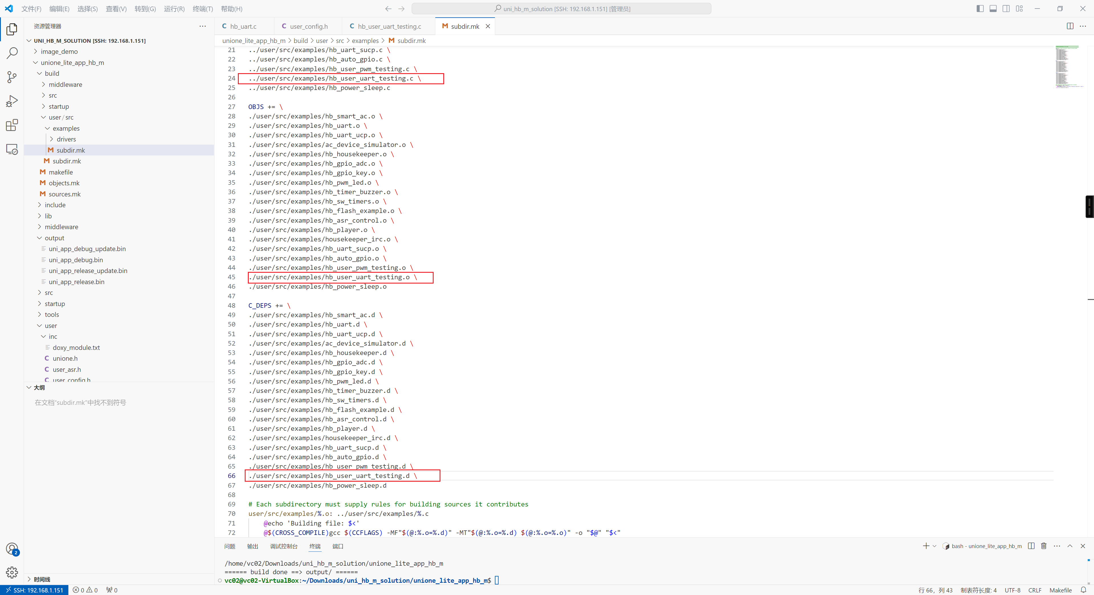

2- 添加编译支持 在 /home/vc02/Downloads/uni_hb_m_solution/unione_lite_app_hb_m/build/user/src/examples 下的 subdir.mk 添加对当前编译文件的引用。

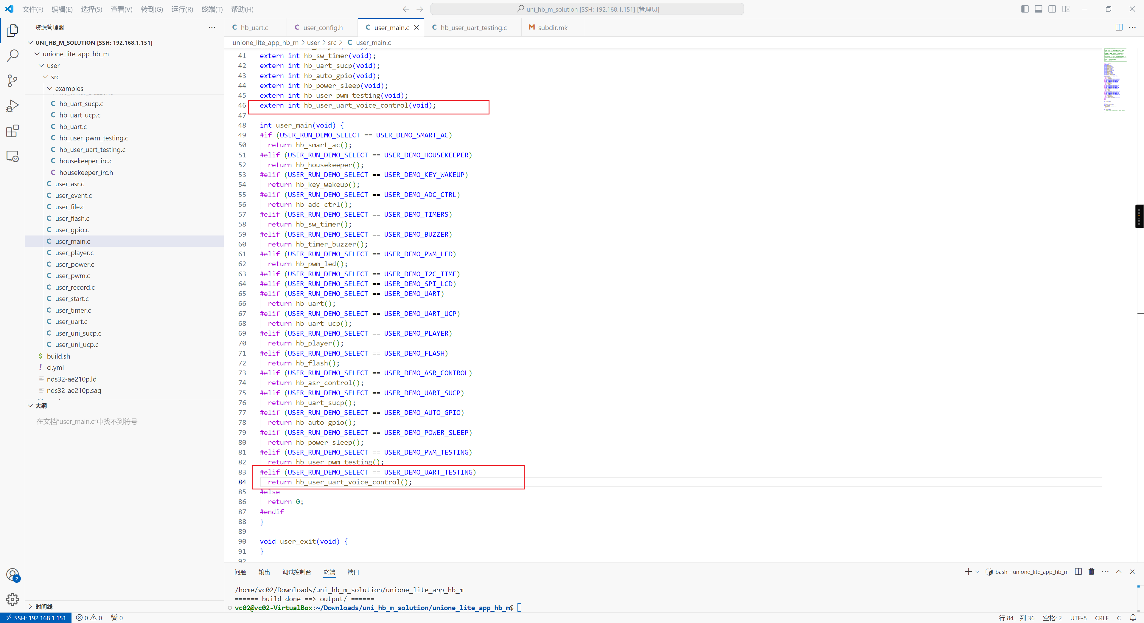

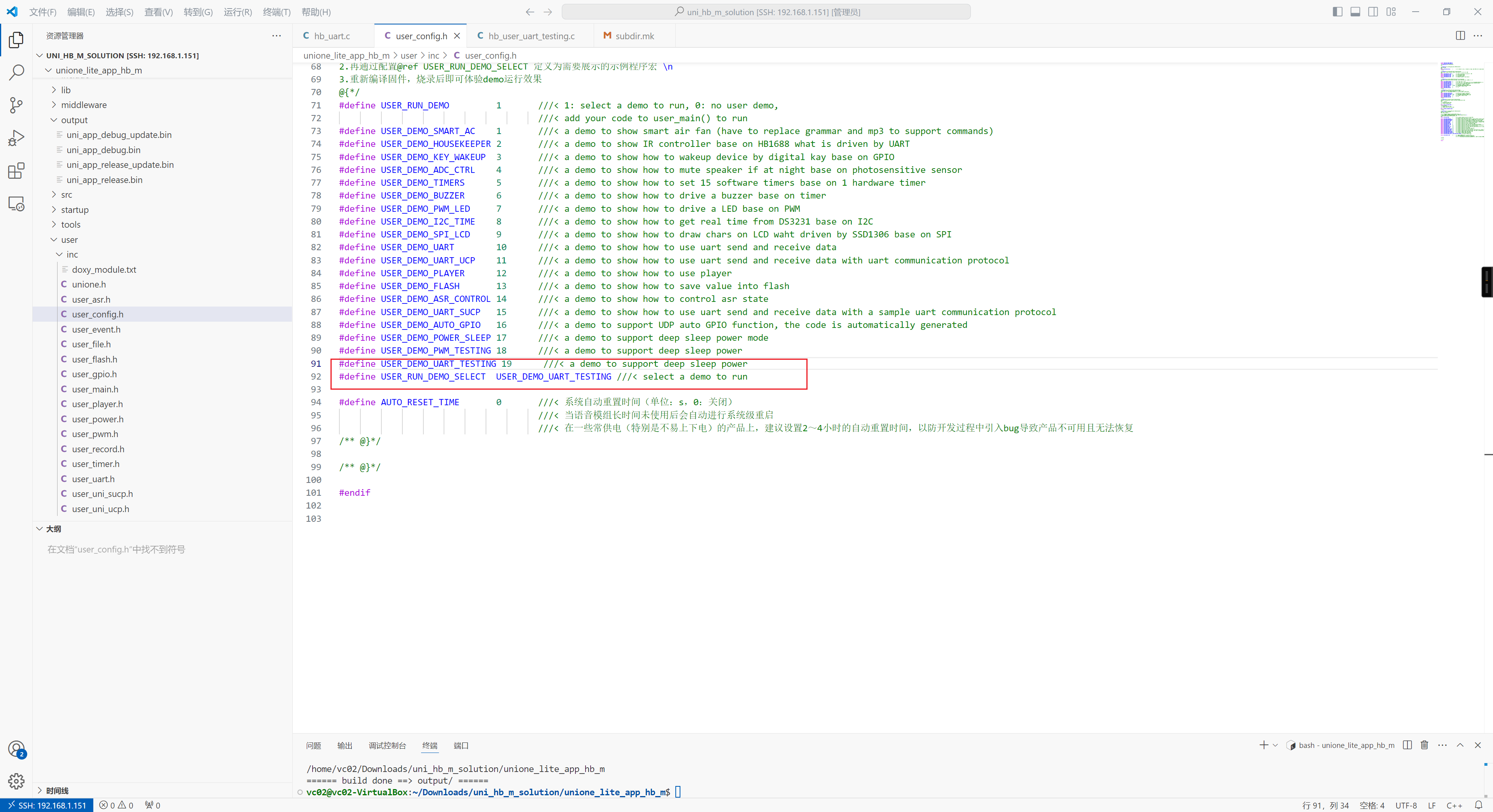

3- 修改/home/vc02/Downloads/uni_hb_m_solution/unione_lite_app_hb_m/user/inc/user_config.h 文件, 增加对应的demo宏支持
4 - 修改/home/vc02/Downloads/uni_hb_m_solution/unione_lite_app_hb_m/user/src/user_main.c 增加对上述自定义宏的支持
