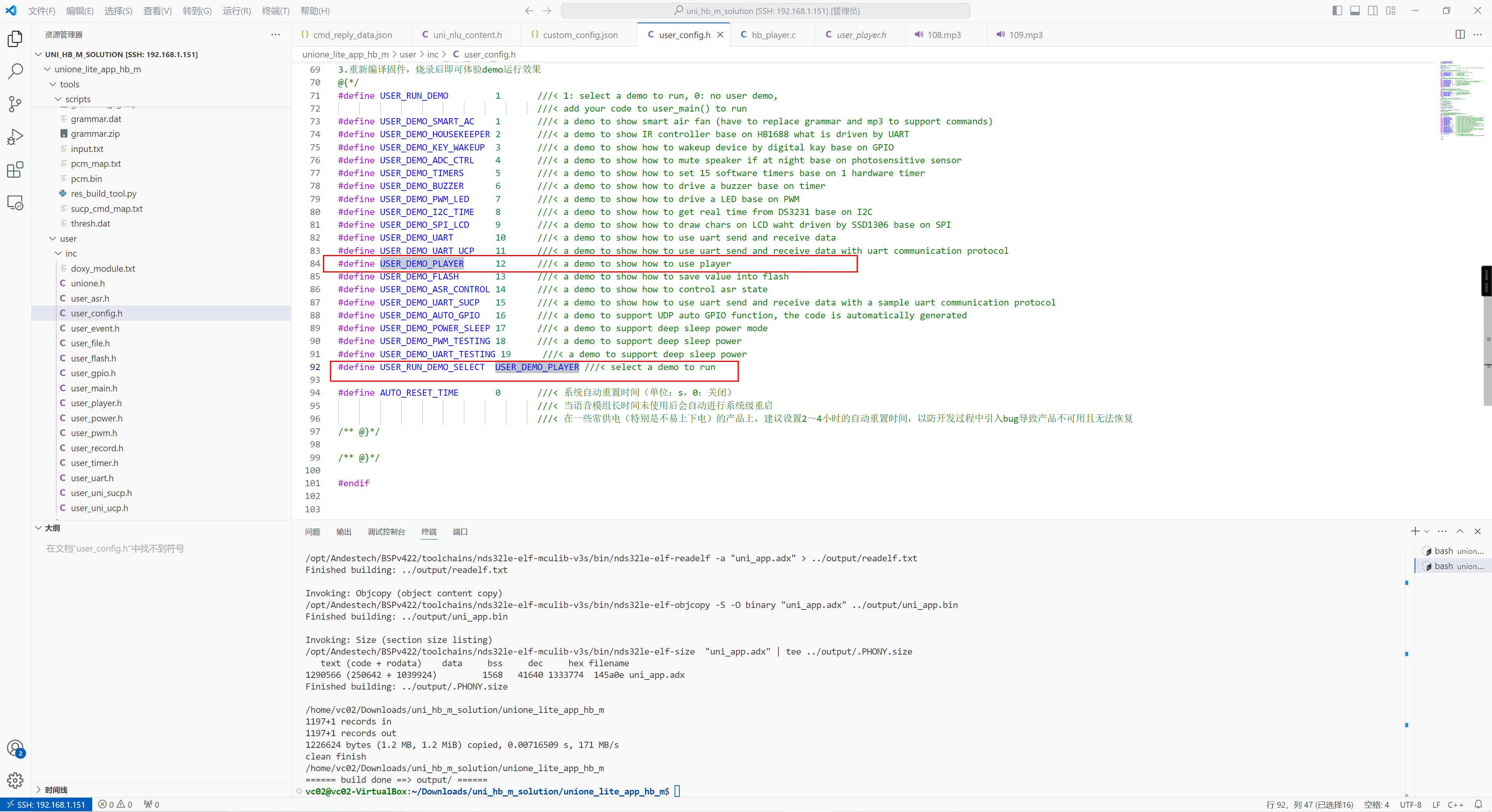

2- 修改/home/vc02/Downloads/uni_hb_m_solution/unione_lite_app_hb_m/user/inc/user_config.h 中对USER_RUN_DEMO_SELECT 的宏, 指向USER_DEMO_PLAYER

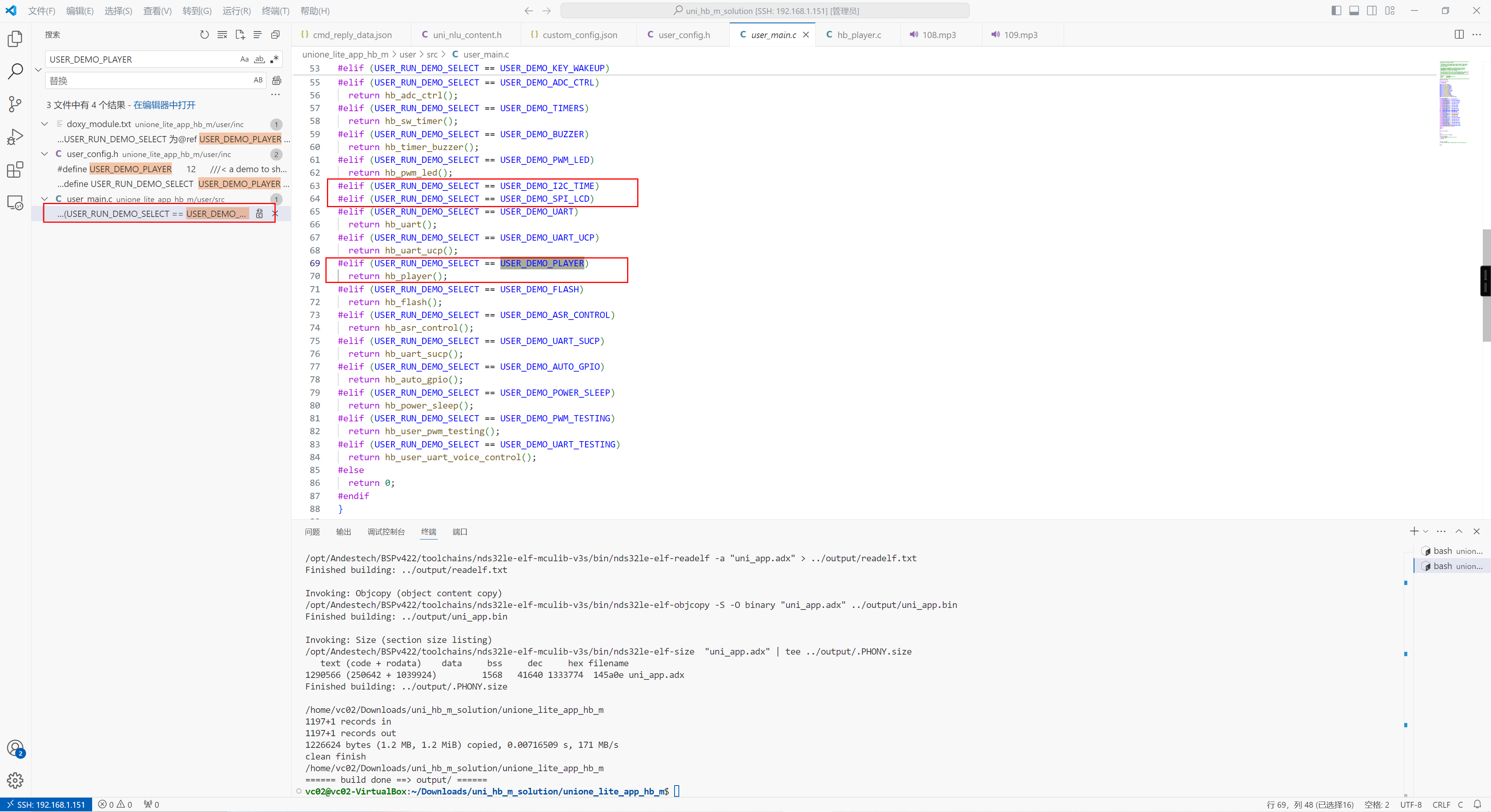

3- 查找这个宏,检查SDK是否支持
可以从上述user_main 的入口宏判断得知, USER_DEMO_I2C_TIMEUSER_DEMO_SPI_LCD 是不被支持的. 而hb_player则没问题。

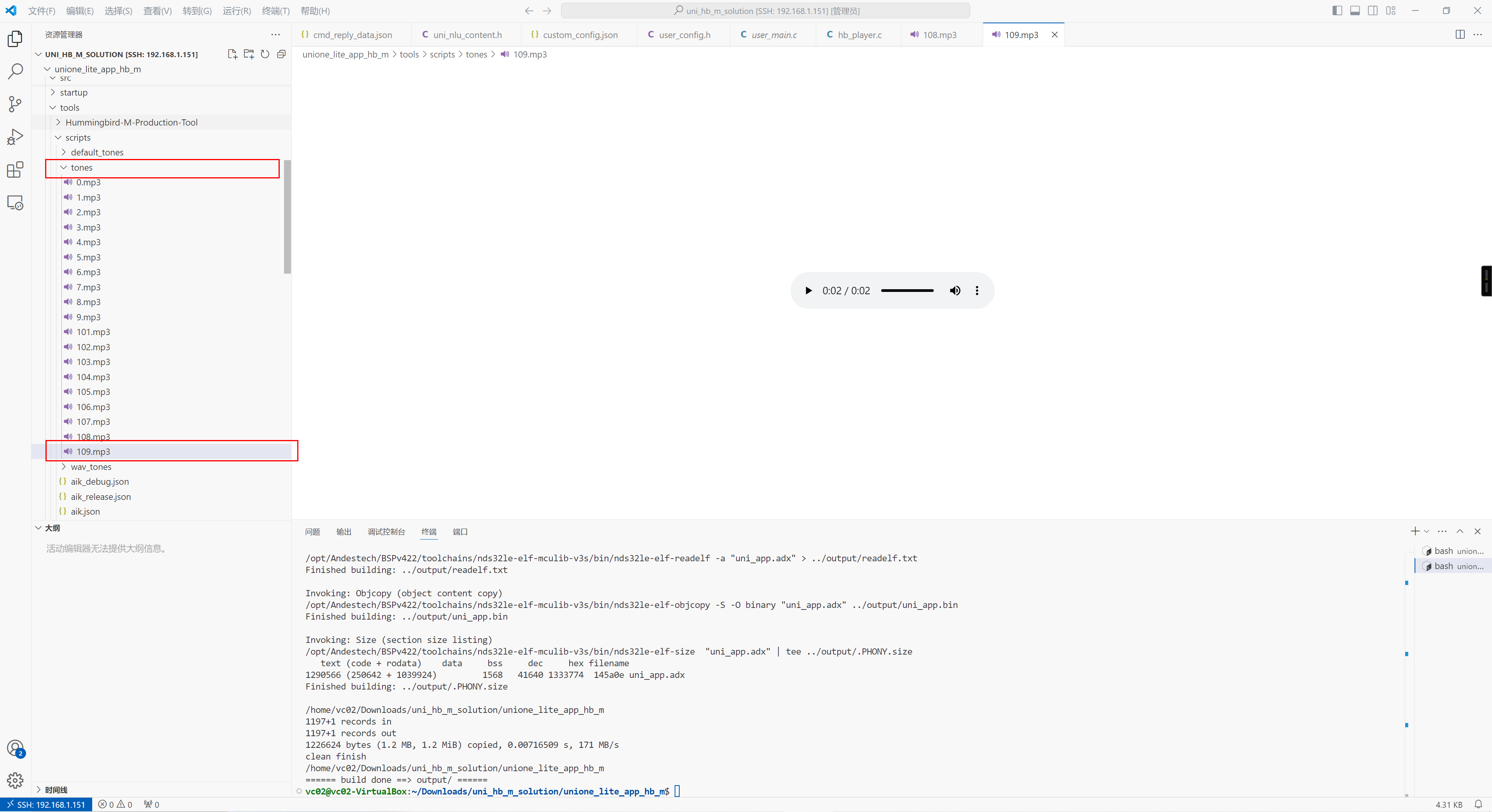

4- 使用TTS maker生成一段音频数据。并且命名为109放到tones目录下
5- 修改原本代码中播放的 9.MP3 成我们自己拷贝到tones目录下的109

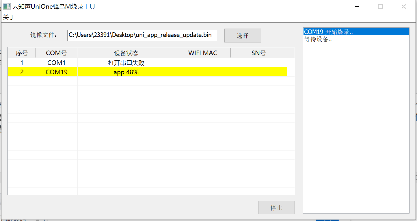

6- 烧录和测试
实验现象

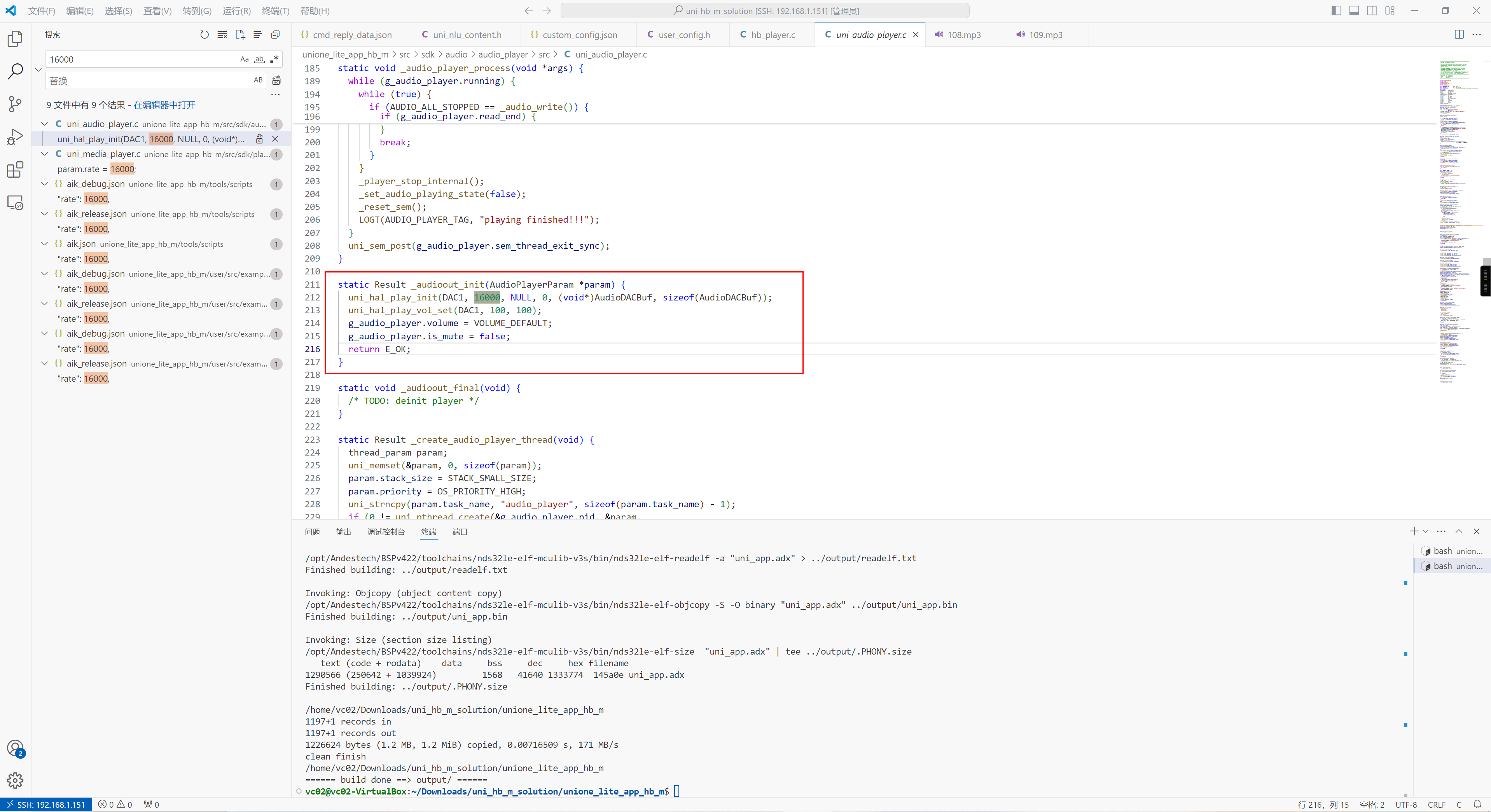

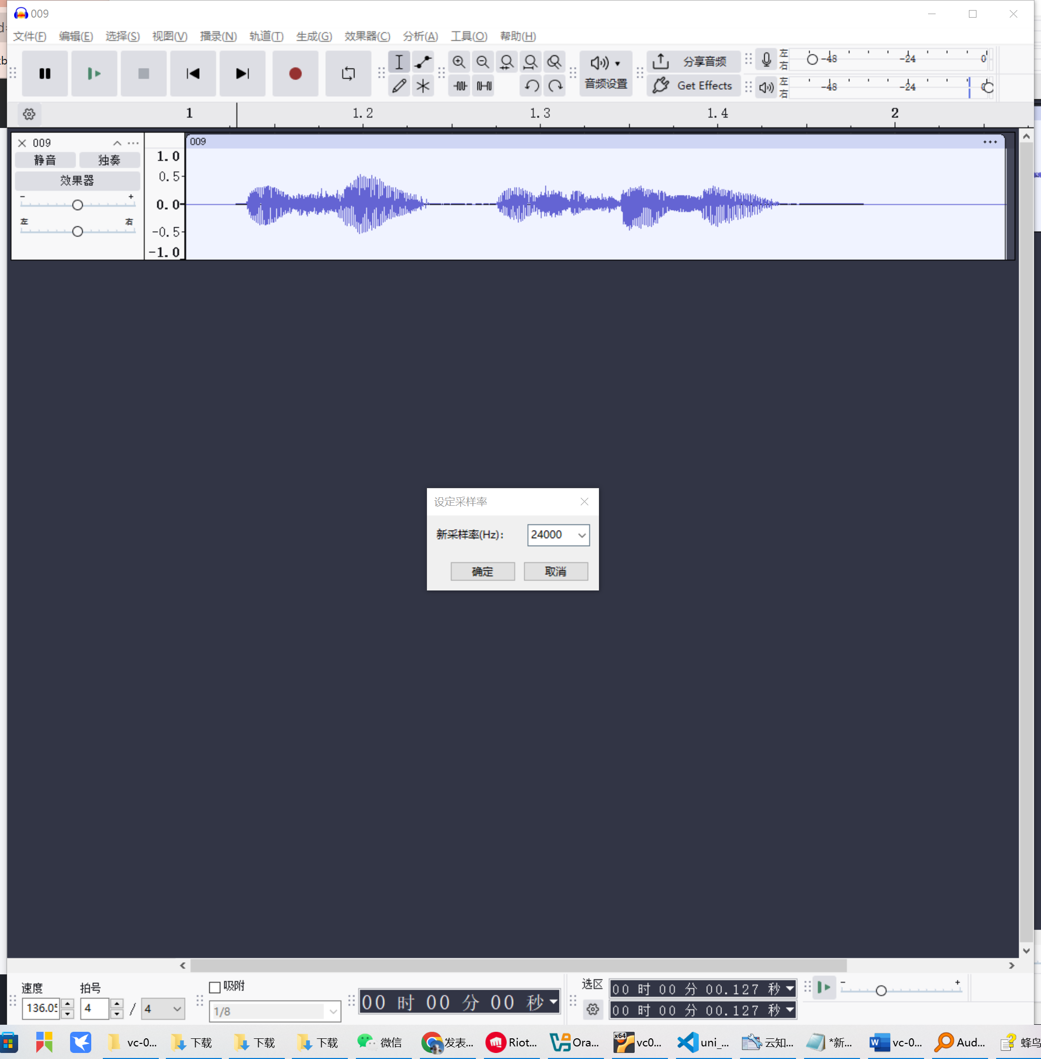

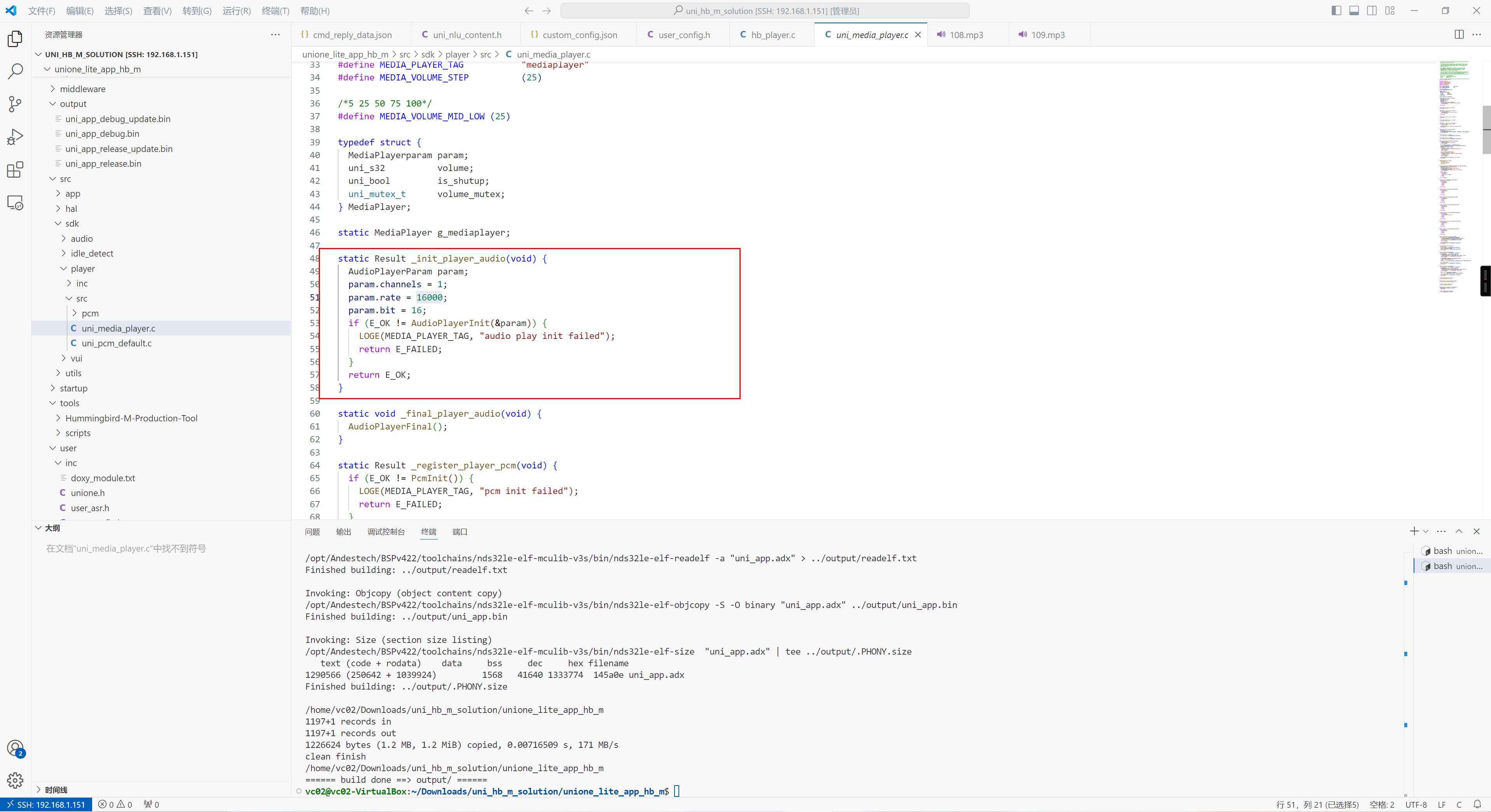

系统上电后等待初始化后 “你好我是小美将优先被播放”, 之后进行音量调整并且循环往复。 这里会存在一个问题即,SDK中所有的音频的采样率都是16000Hz,。这个采样率已经在
/home/vc02/Downloads/uni_hb_m_solution/unione_lite_app_hb_m/src/sdk/player/src/uni_media_player.c中进行了定义。
和/home/vc02/Downloads/uni_hb_m_solution/unione_lite_app_hb_m/src/sdk/audio/audio_player/src/uni_audio_player.c 中被定义
所以自定义的音频文件最好和这个定义的采样率保持一致。 否则会出现采样率不匹配出现奇怪的声音。
如上图所示为我们自己创建的音频文件的采样率为24000, 所以下载到VC02中, 音频播放的时候会很奇怪(属于正常现象。)
