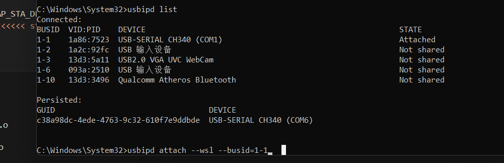

使用串口来进行查看当前的usb设备,需要下载usbipd-win工具。
windows查看usb设备:
 usbipd list
找到对应设备的编号,共享设备:
 usbipd bind --busid <BUSID>
 usbipd bind --busid 1-9
 usbipd attach --wsl --busid=<BUSID>
 usbipd attach --wsl --busid=1-9

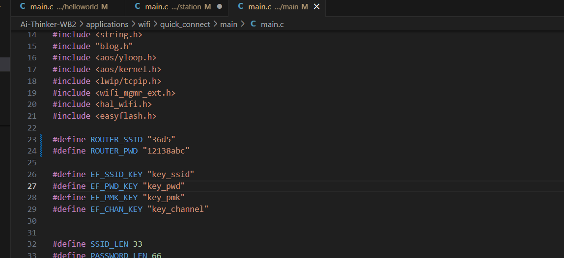

进入wifi/quick_connect/main.c文件当中添加自己的wifi信息

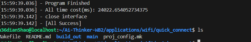

我编译的是wifi/quick_connect这个项目,尝试连接wifi,make之后就会出现build_out文件,然后就可以烧录了。
make flash p=/dev/ttyUSB0 b=115200

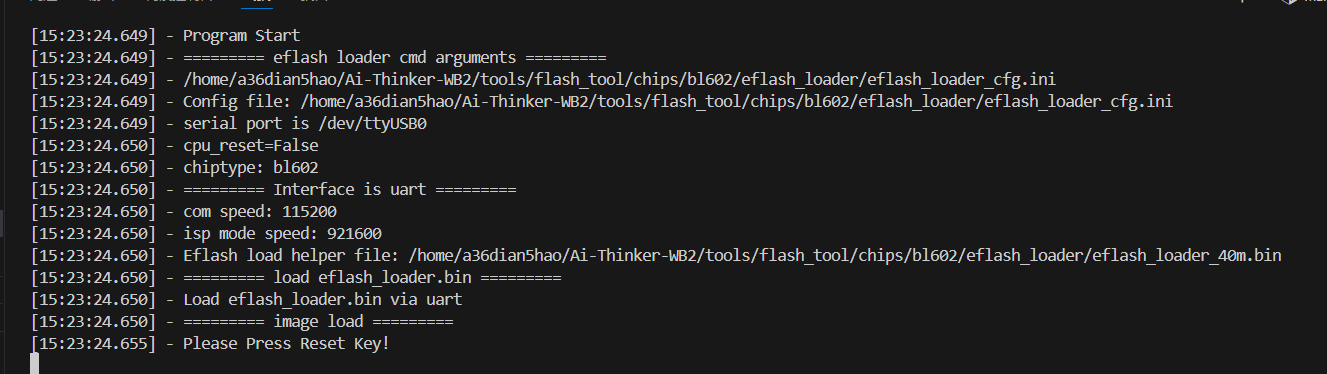

烧录的过程中会出现
需要手动按一下板子上的RST键才能正常烧录。

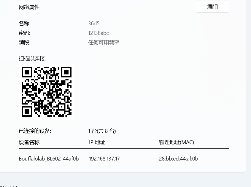

然后程序就可以正常烧录进去了,程序也可以正常运行,我自己电脑的热点也显示已连接一台设备。
注:在这个过程中出现了一些烧录的bug,我也不清楚是什么原因,程序烧录时卡住无法正常烧录,试了好几次断电重启,以及按住boot和rst进入下载模式也没反应。在断电一段时间之后就莫名其妙的好了。
