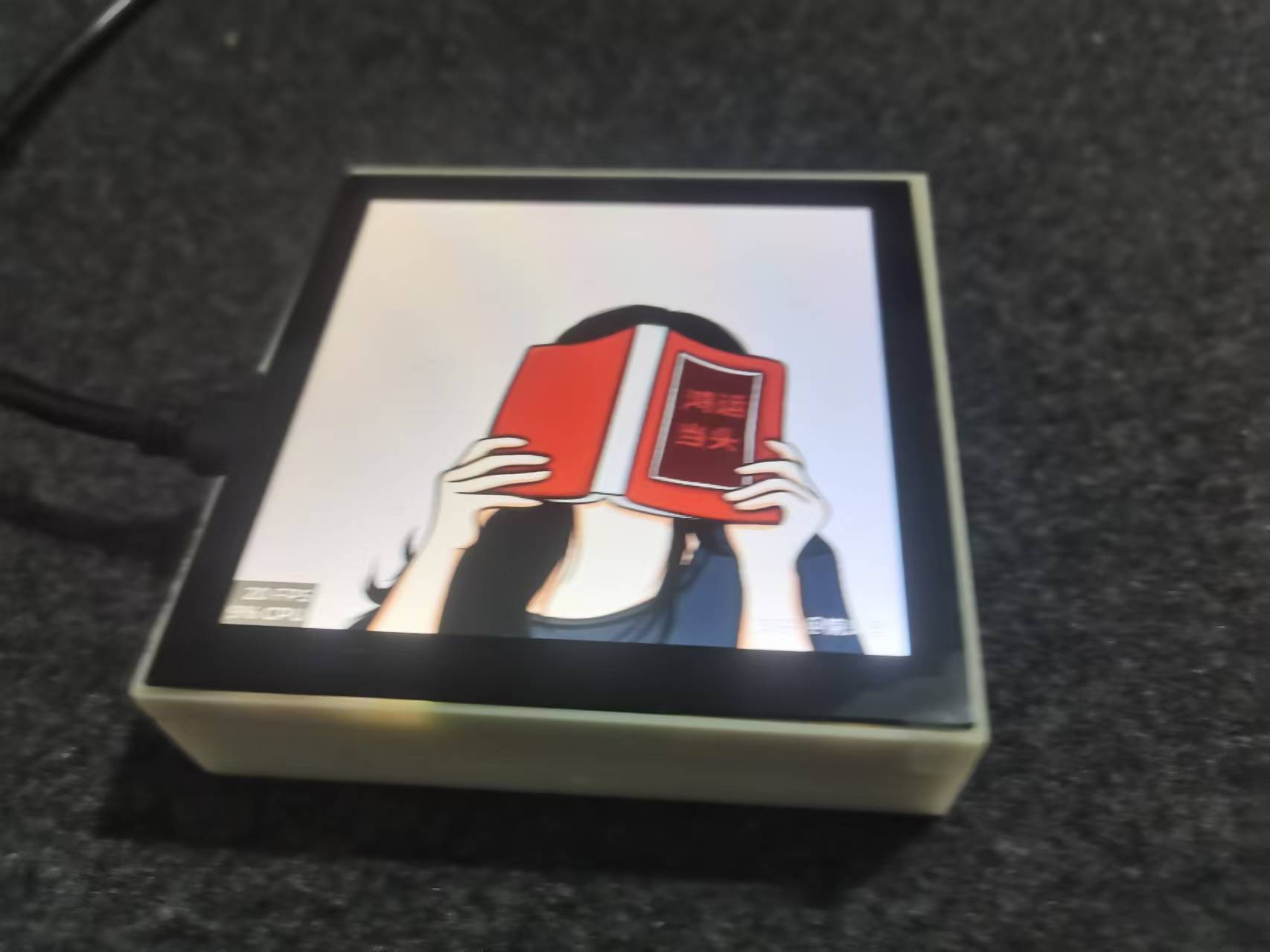

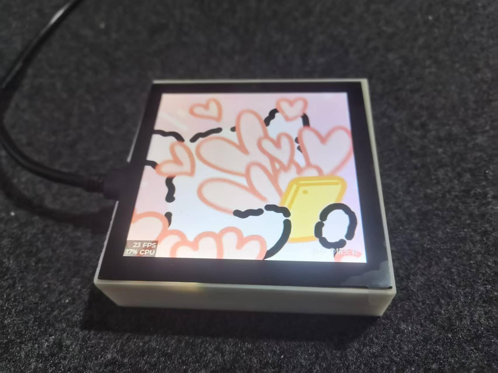

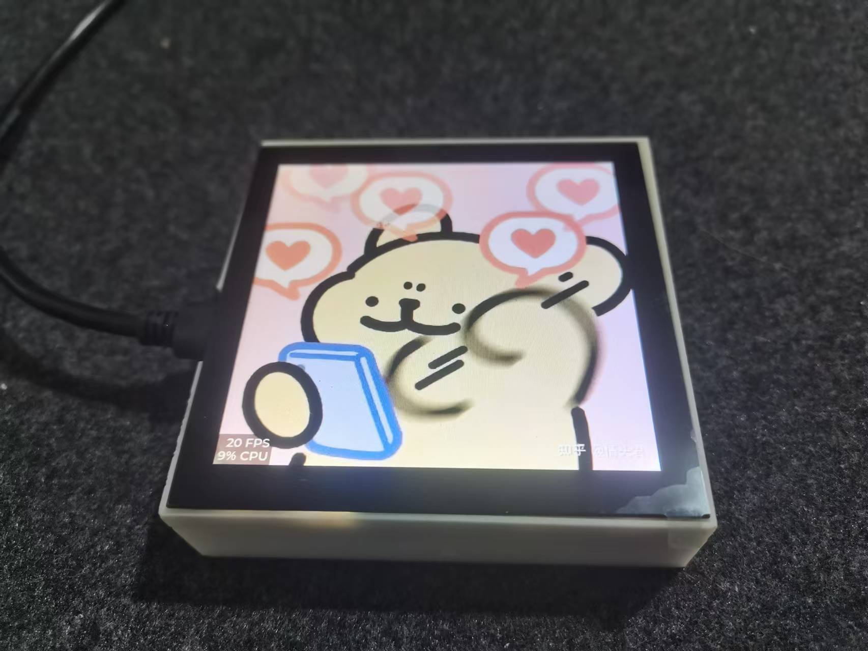

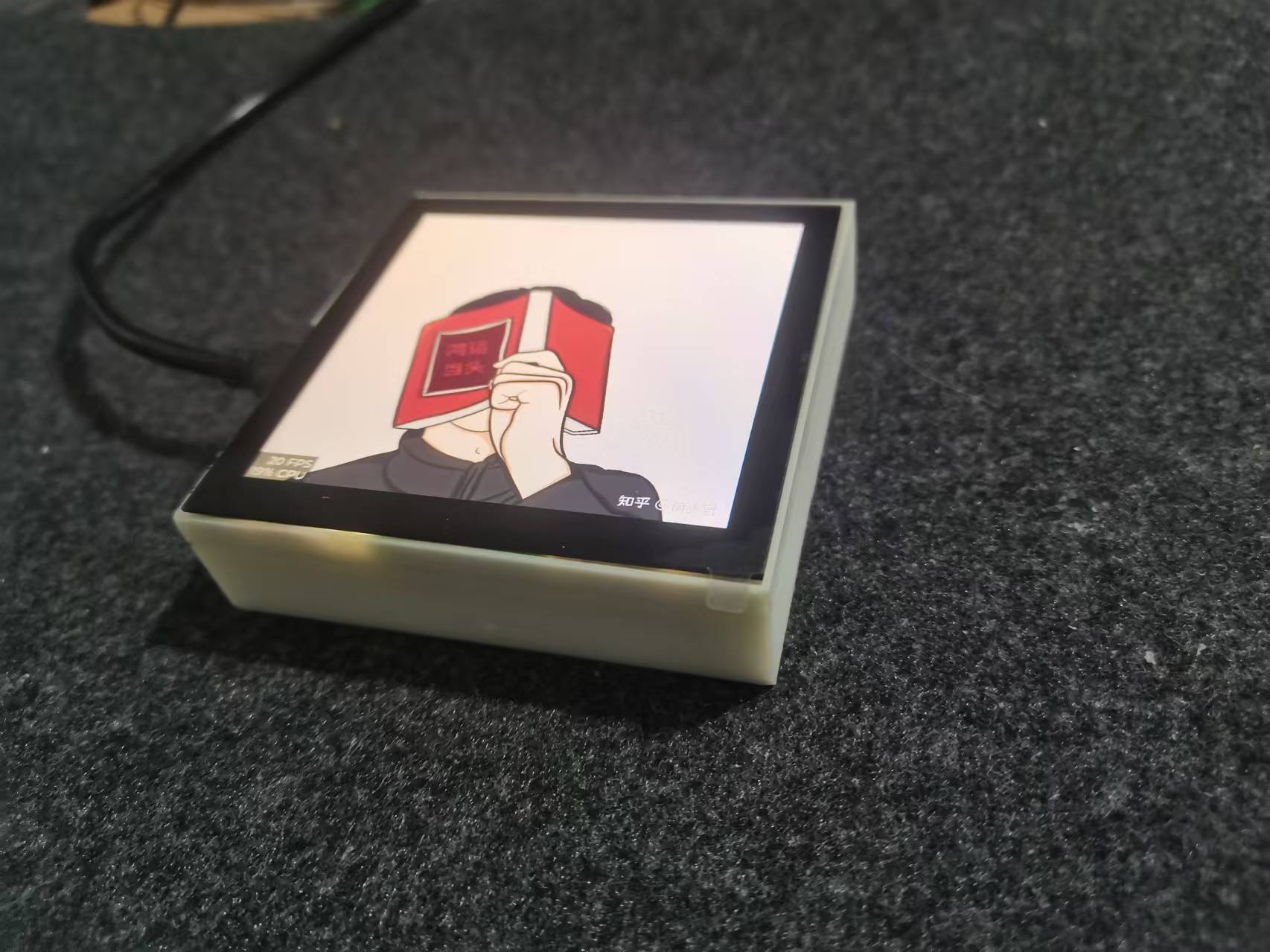

大家好,此次DIY,我做了一个电子相册
先上一波图片
项目介绍
外壳部分
这次外壳,嗯。。。他就是一个简单外壳
尺寸是我手量画出来的 刚好可以把屏幕放进去,周围还有一个小卡边
模型就不展示了

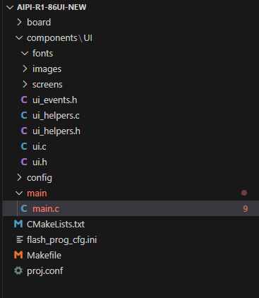

源码
项目结构
main.c
