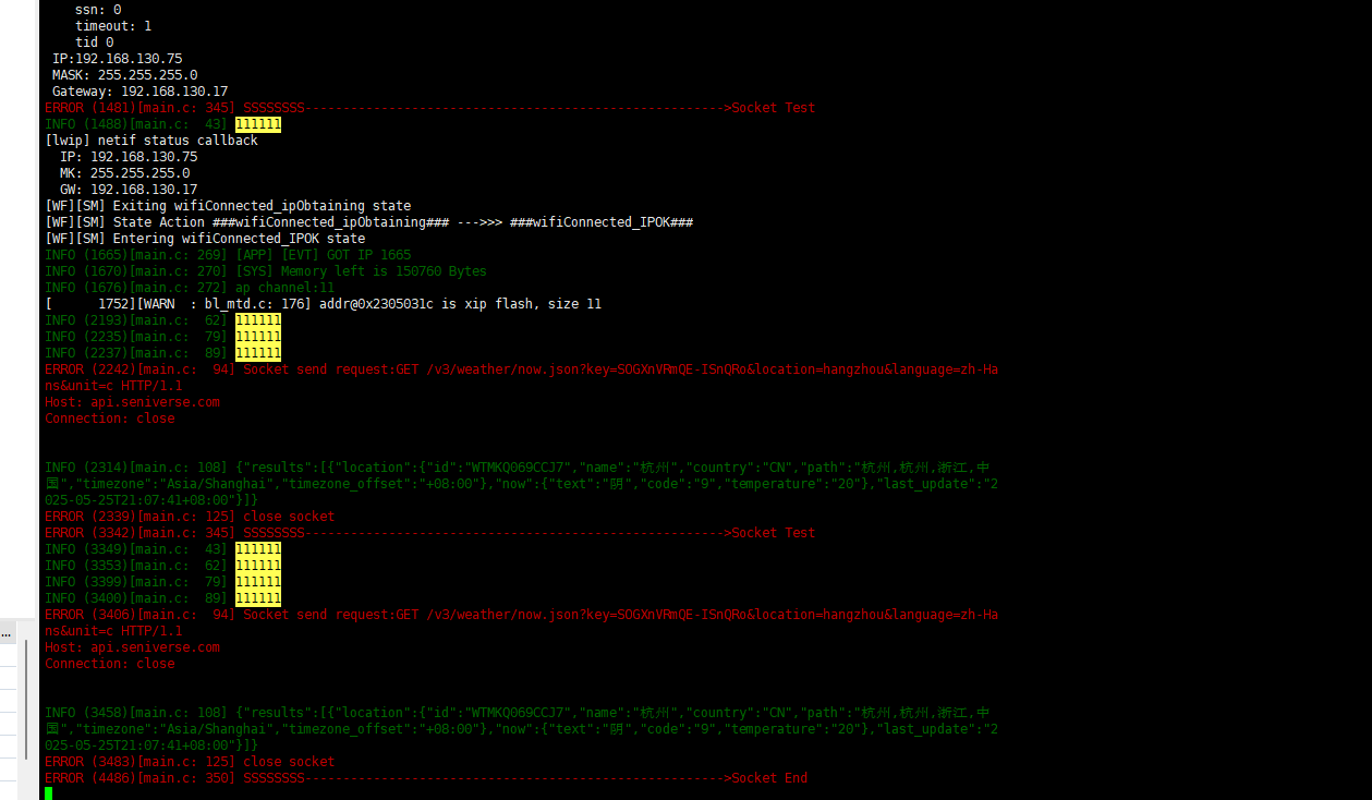

Socket初步测试
环境搭建在参考
【新提醒】vscode Ai-wb2-12F环境搭建、烧录 - Ai-WB2系列 - 物联网开发者社区-安信可论坛 - Powered by Discuz!
【新提醒】Ai-WB2-32S VS Code开发环境部署与GPIO控制 - Ai-WB2系列 - 物联网开发者社区-安信可论坛 - Powered by Discuz!
综合这两篇之后,也是很简单的完成了环境的搭建
make 编译 make clean清楚make -j8 flash p=COM4烧录下载,顺便好评,这个环境里面make可以只编译修改过的文件,不用修改一次整个编译一次,Windows环境下整个编译真是磨人,好几分钟(我也没想通为啥这个可以只编译修改,可能sdk优化的比较好????,反正有的文件环境修改一次必须整个重新编,头大)
正文
先上图,结果是socket正常使用,也是通过socke直接访问了天气服务,杭州,天气阴,当前温度二十度
使用applications/Wifi/quick_connect 这个Demo 直接强行放个socket测试函数进去

    blog_error("SSSSSSSS------------------------------------------------------->Socket Test");
    blog_error("time: %s", __DATE__);
    blog_error("time: %s", __TIME__);
    static int i = 0;
    while(i<3)
        socketTest();
        i++;
        vTaskDelay(pdMS_TO_TICKS(1000));
    blog_error("SSSSSSSS------------------------------------------------------->Socket End");
    vTaskDelete(NULL);
