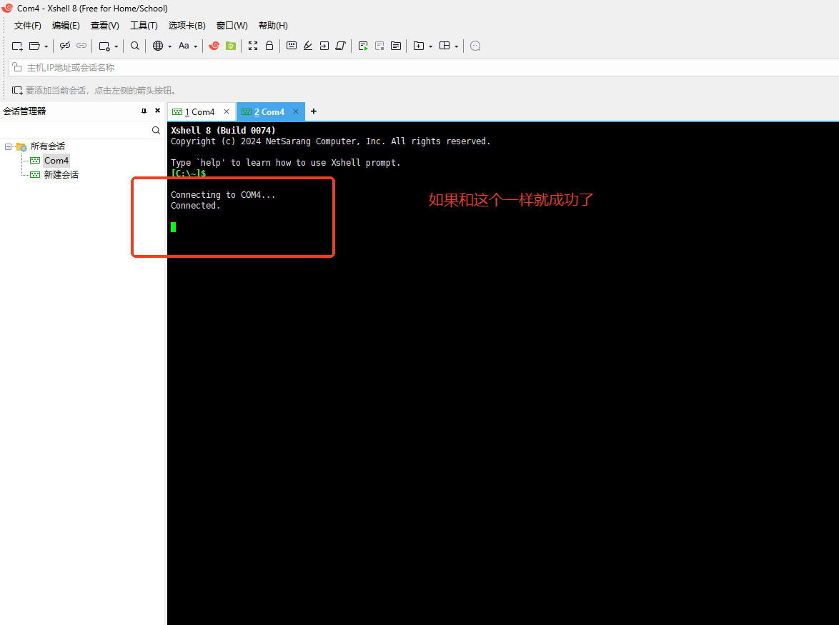

完成这个图片之后

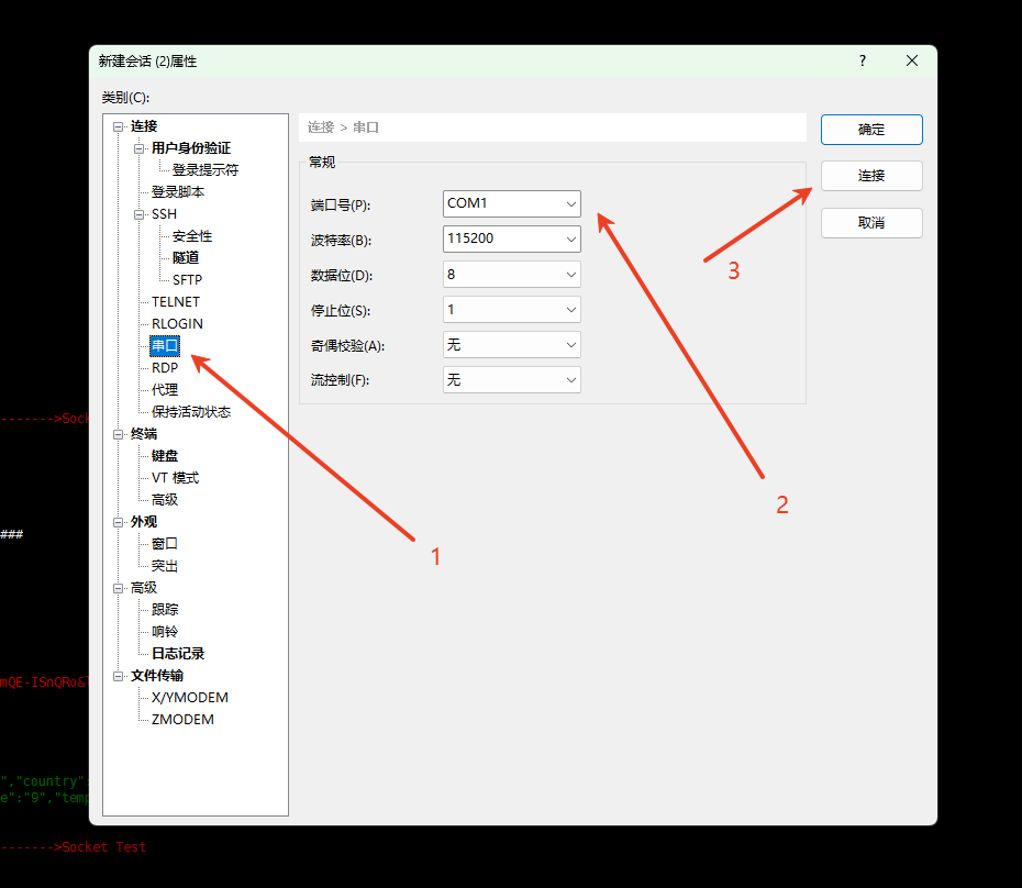

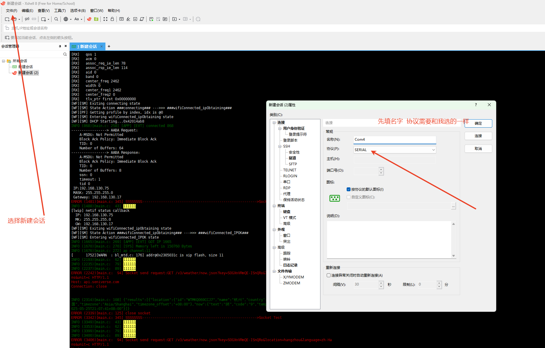

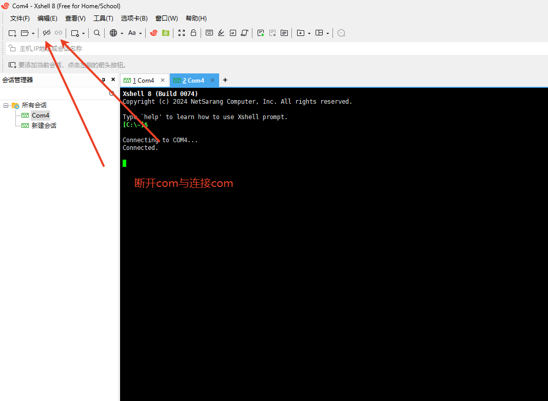

点击串口,设置好波特率(Ai-Wb2是115200)点击连接即可

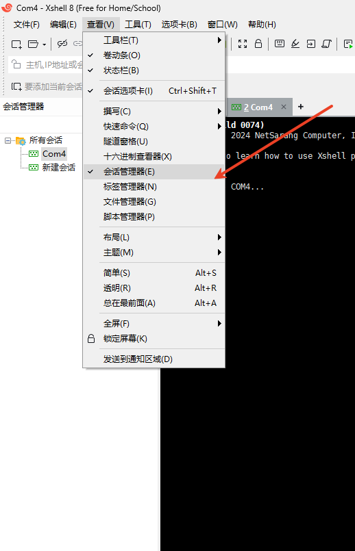

接下来调出会话管理器这样有很多串口需要看也可以方便切换了,这个软件功能很多(来自已经工作的社畜推荐)

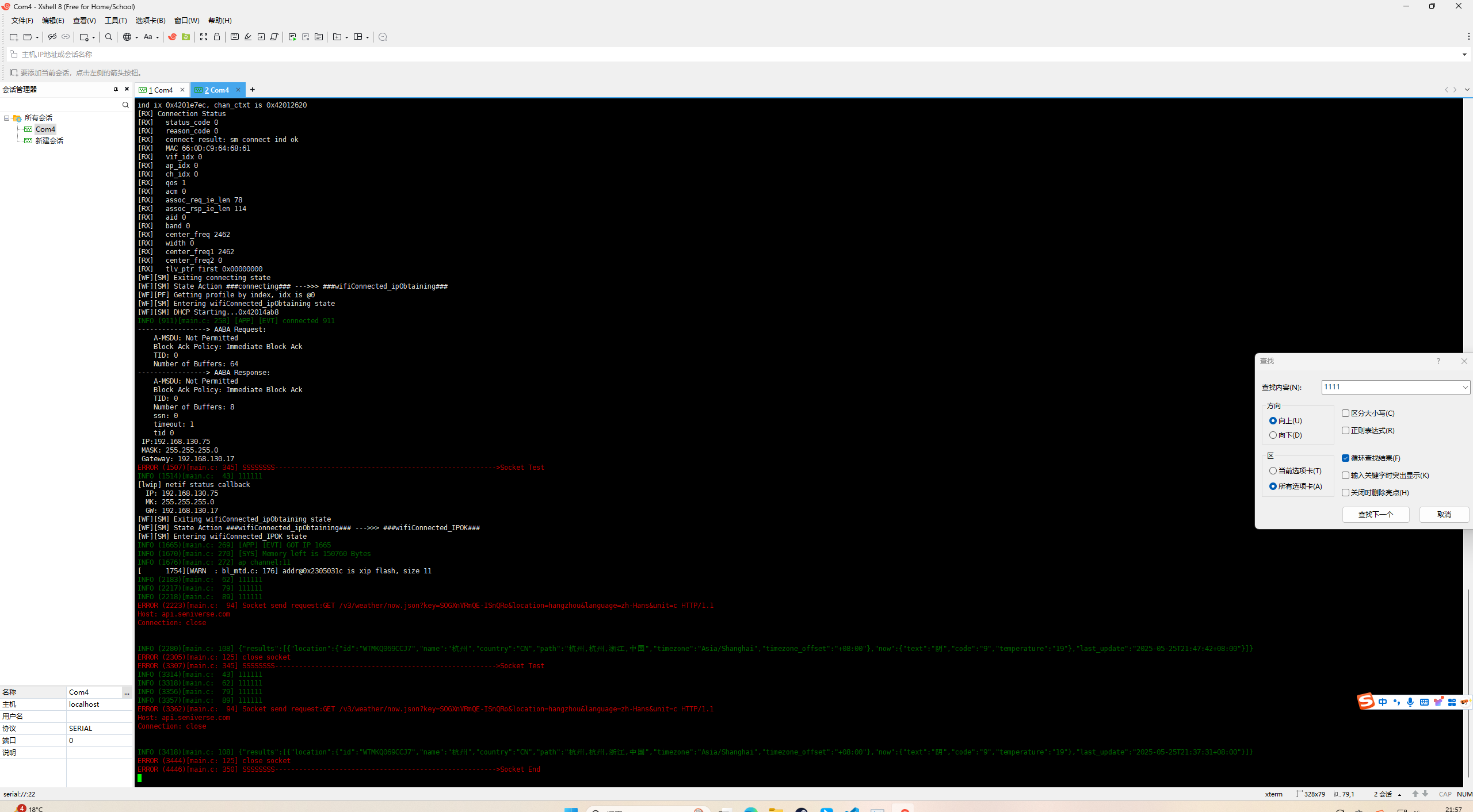

成品展示
