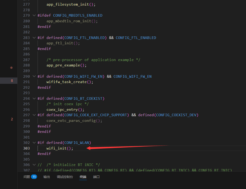

无需做其他初始化,因为在main函数中已经进行了初始化

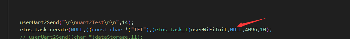

3、主函数实现
3.1、初始化任务
烧录固件后重新上电,电脑打开wifi,可以正常搜索到对应wifi,且频段设置对后wifi工作在对应频段,连接后手动修改ip至192.168.43频段,wifi默认ip为192.168.43.1(应该是),AP默认不带有dhcp功能,我这边就不赘述如何调用DHCP API了。
修改后测试可以正常ping通wifi模组,且wifi模组无论是2.4G还是5G均正常工作。
