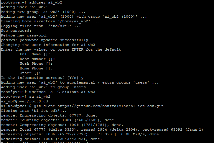

安装一下程序
apt install cutecom  (串口工具)
apt install git
添加用户
adduser ai_wb2
添加组
usermod -a -G dialout ai_wb2
切换用户
su ai_wb2
切换目录
cd
克隆程序
git clone https://github.com/bouffalolab/bl_iot_sdk.git

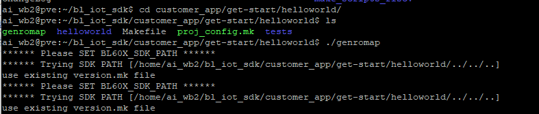

cd customer_app/get-start/helloworld/
编译
./genromap

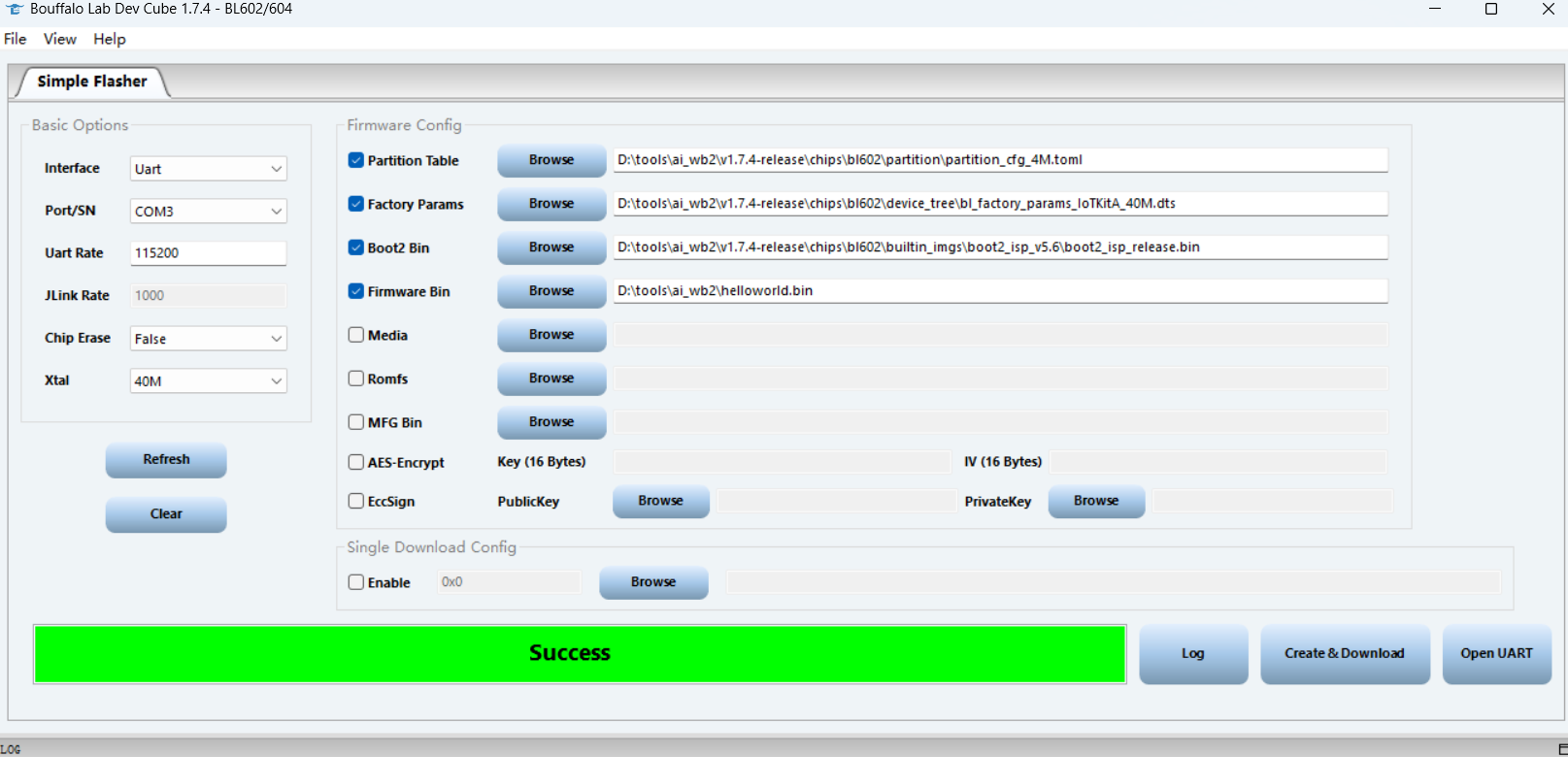

成功后,复制文件到windows,烧录测试
下载软件:https://docs.ai-thinker.com/_media/ai-wb2/docs/v1.7.4-release.zip
打开后,选BL602
烧录程序

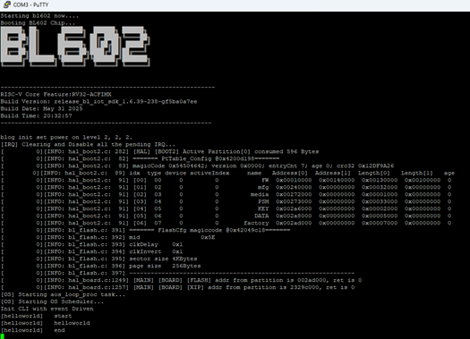

打开putty,设置串口波特率为2000000
重启wb2
putty上显示helloword

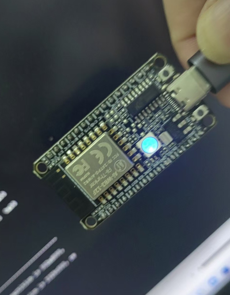

开发板上的led蓝灯也点亮了
非常棒~
