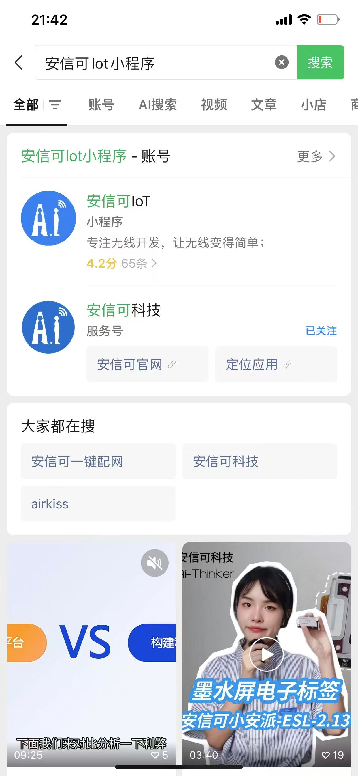

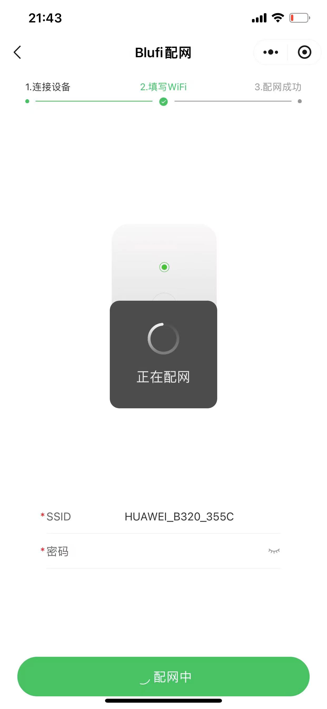

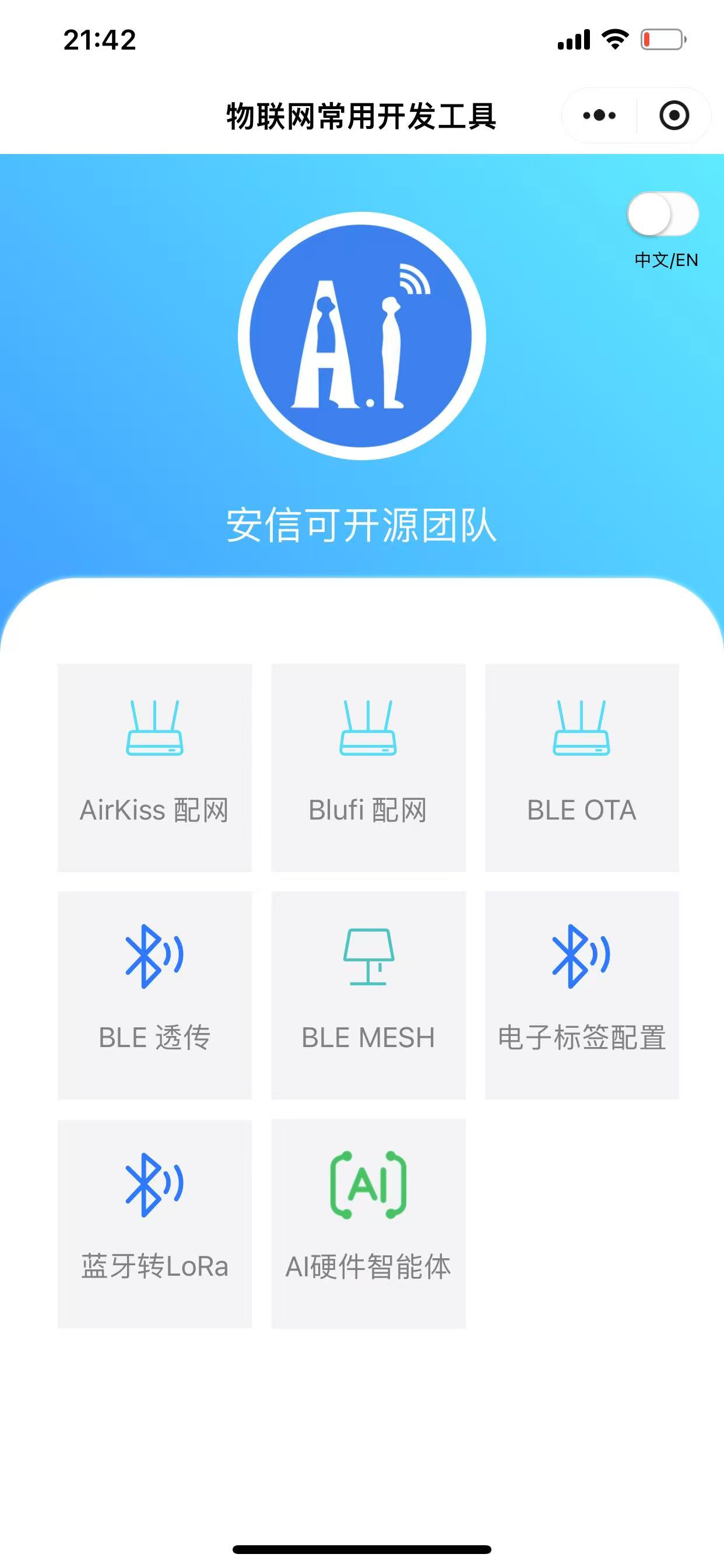

作为一个从来不看说明文档上来就玩的我来说,配网过程有些痛苦捏。我就去微信小程序搜索“安信可”进入“安信可科技”小程序,“微信配网”,然后找不到设备。又下载了“安信可配网助手”、“爱星物联”APP,然后折腾好一阵,这样不是办法,还是看下说明书吧。
然后就有了它,这个神奇的二维码,微信也可以搜索“安信可iot”,直接打开安信可iot小程序。就可以给AiPi-PalChatV1配网了。
  • 直接扫码或者搜索“安信可iot”小程序
    • 选择“安信可iot”小程序,不是公众号也不要用“安信可科技”小程序中的的[微信配网]功能
  • 进入安信可iot小程序

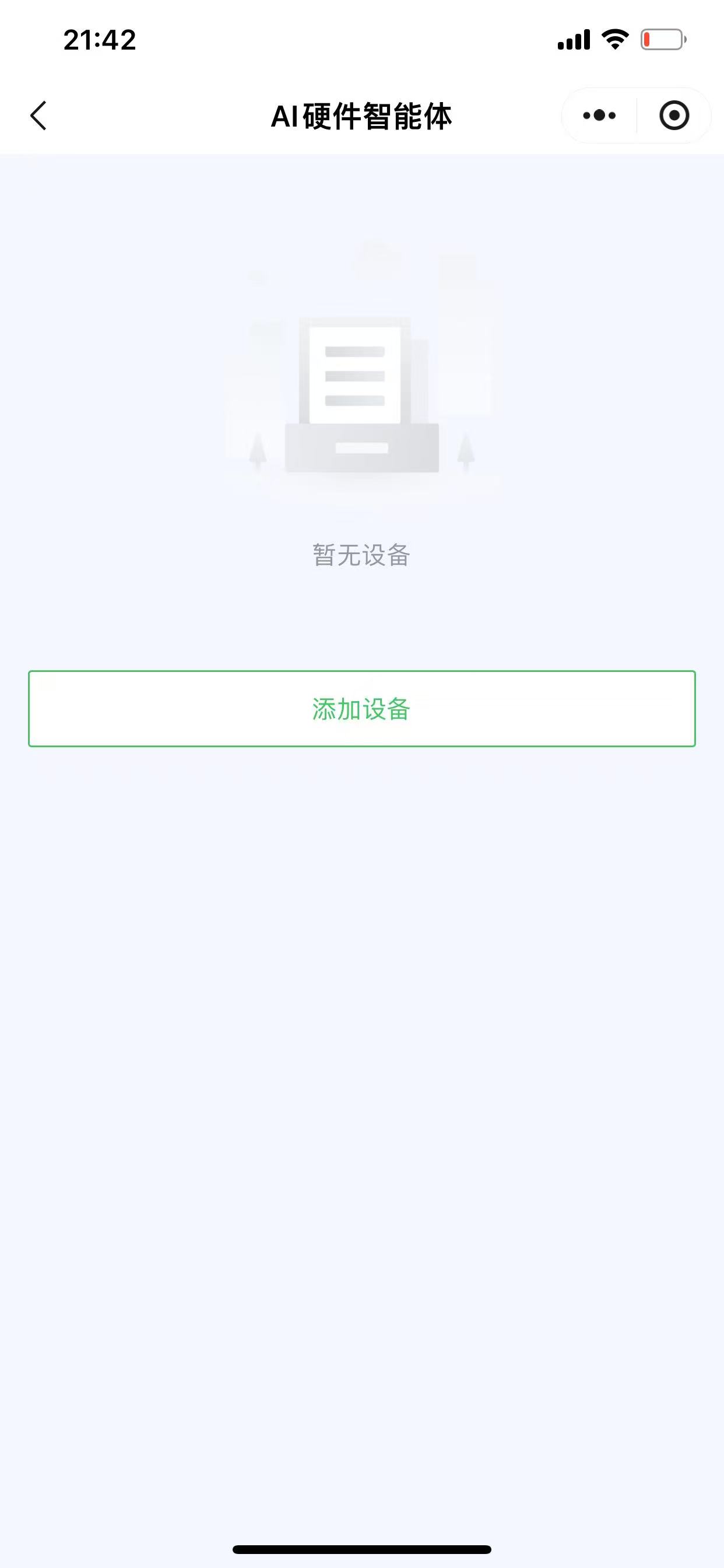

    • 选择“AI硬件智能体
  • 点击添加设备

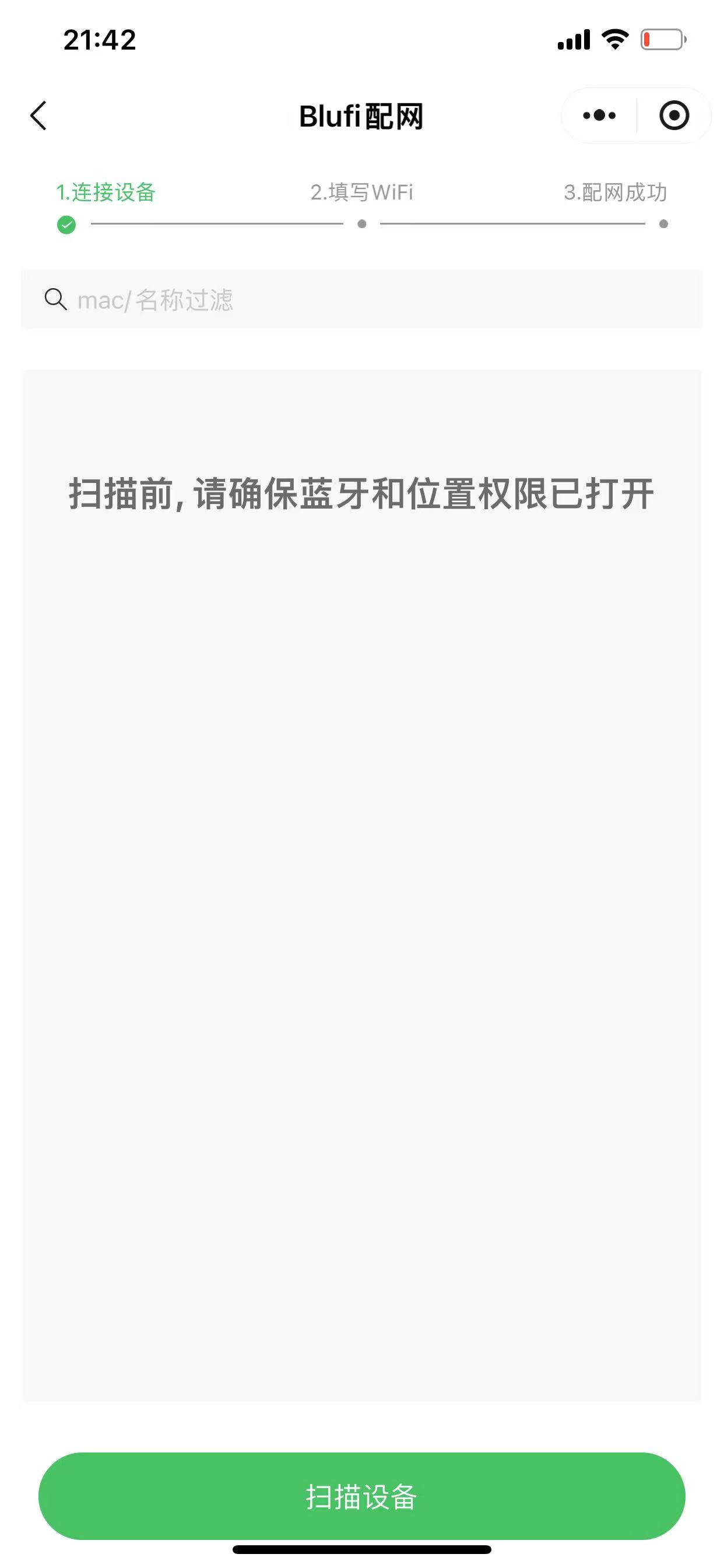

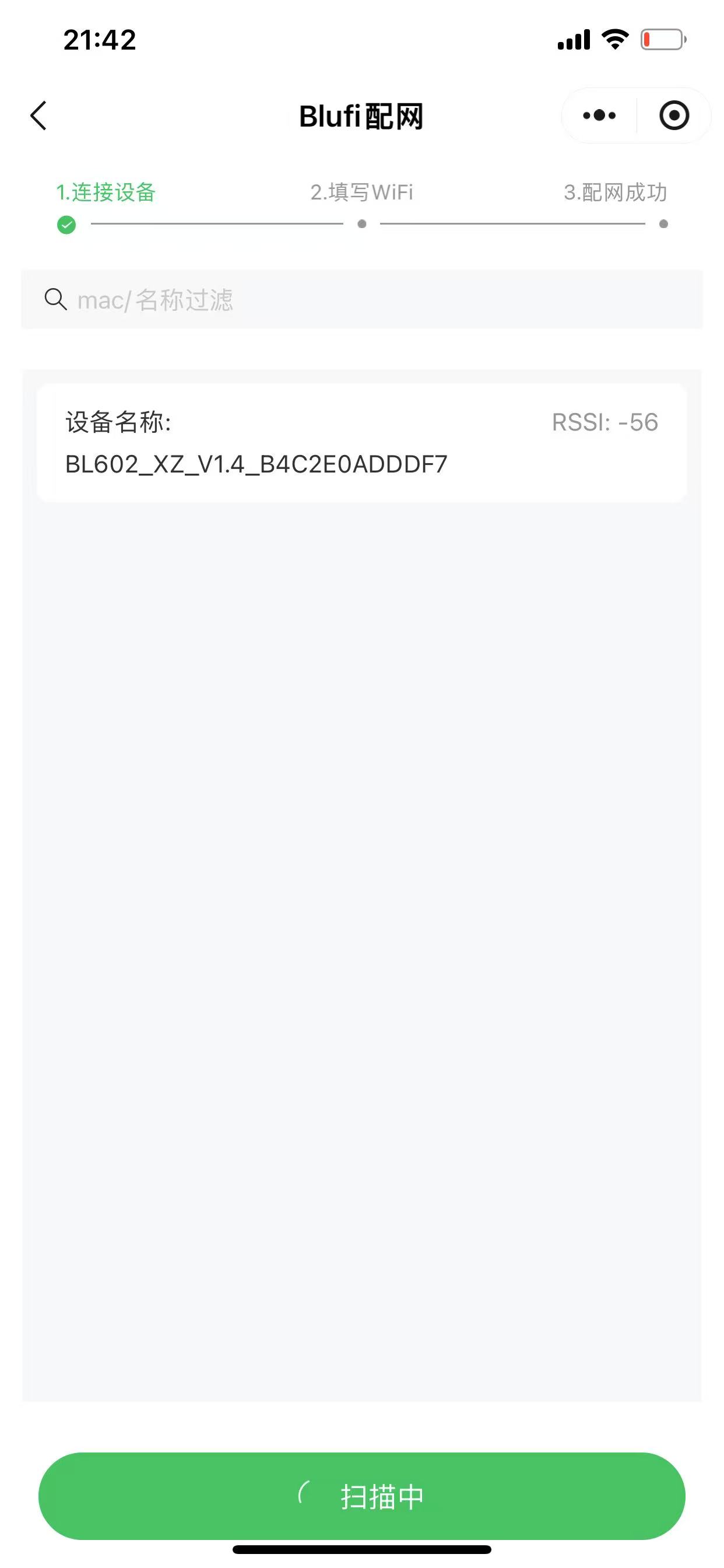

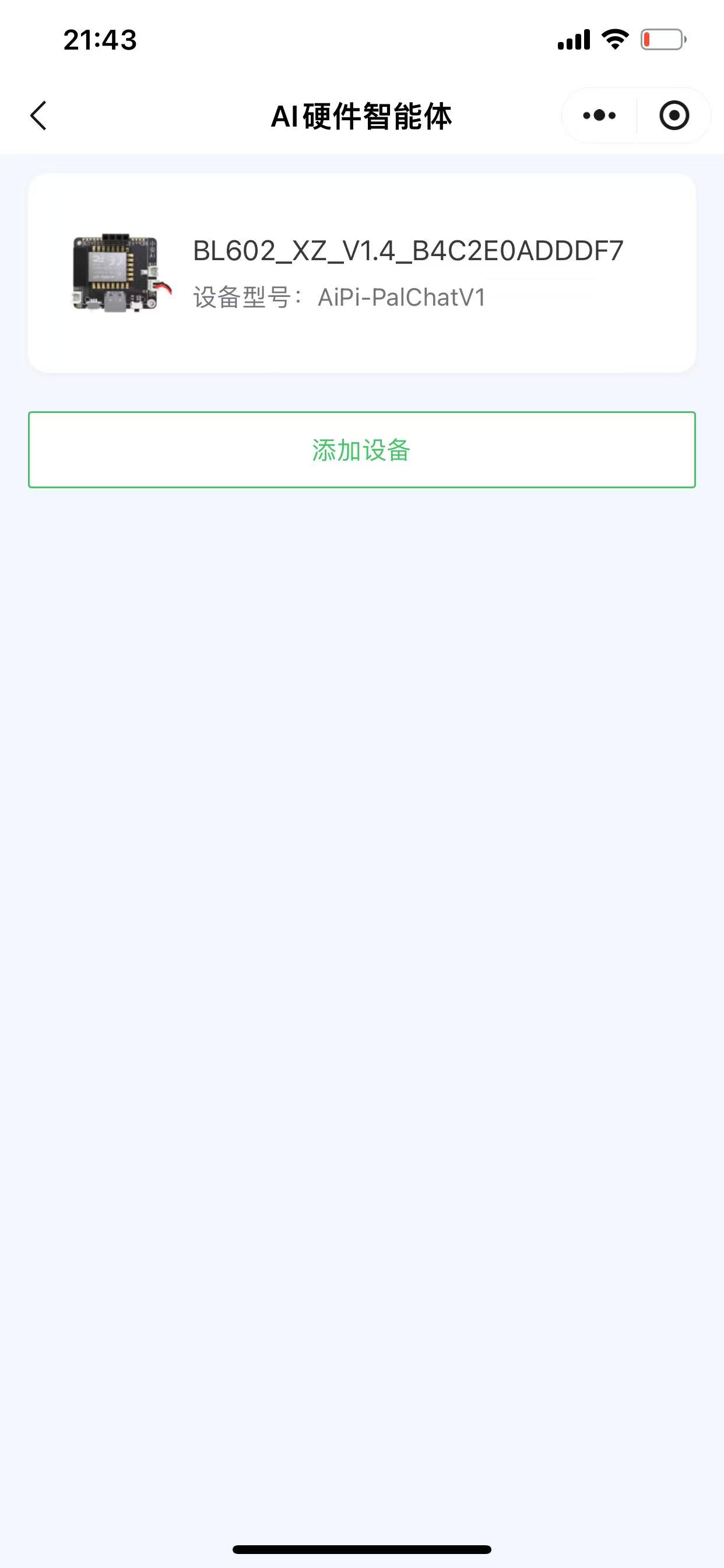

  • 点击扫描设备

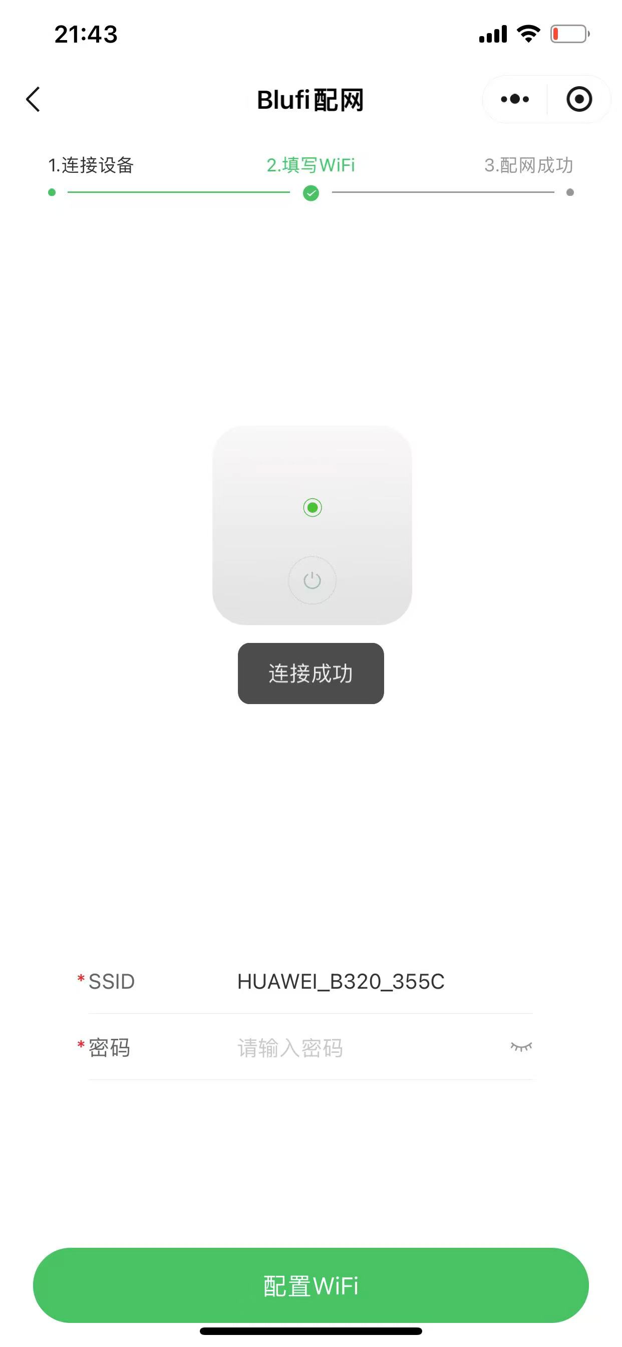

    • 找到 “BL602_XZ_V1.X_XXXXXXXXXX”,并连接(V1.X版本不一定,我的是V1.4)
    • 在 "SSID" 一栏填写 WiFi 名称(注意:WiFi 名称不带 5G 后缀)
    • 在 “密码” 一栏填写 WiFi 密码
  • 填写完成之后,点击下方的配置WiFi

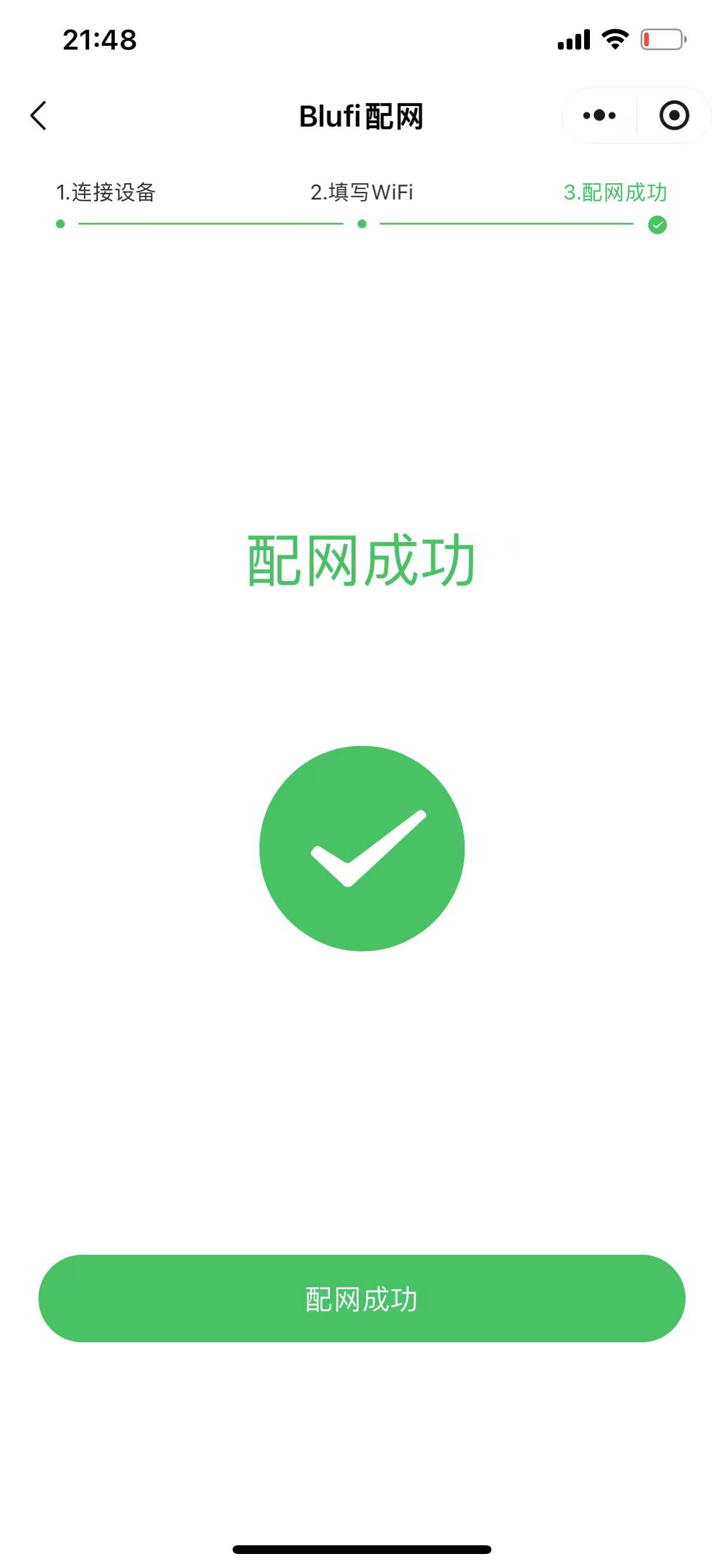

    • 设备回复:”正在配网
    • 等待设备回复:“连网成功”即可,然后重复开始播报“设备验证码
    • 如长时间没响应或提示“连网失败”,请重复以上步骤

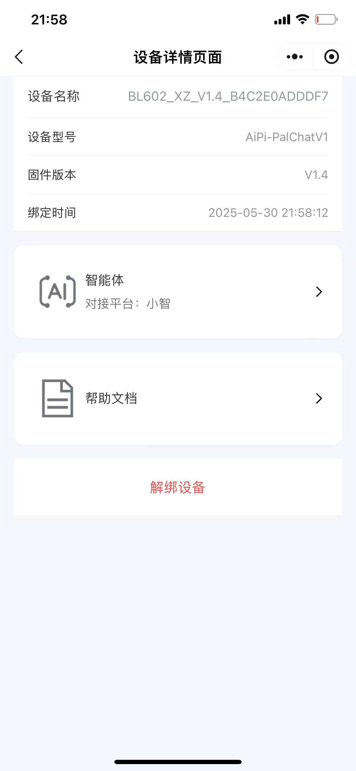

配网成功之后,会自动跳转到“Ai 硬件智能体” 页面,在这里进行设备管理
  • 点击“BL602_XZ_V1.X_XXXXXX”进入设备详情页

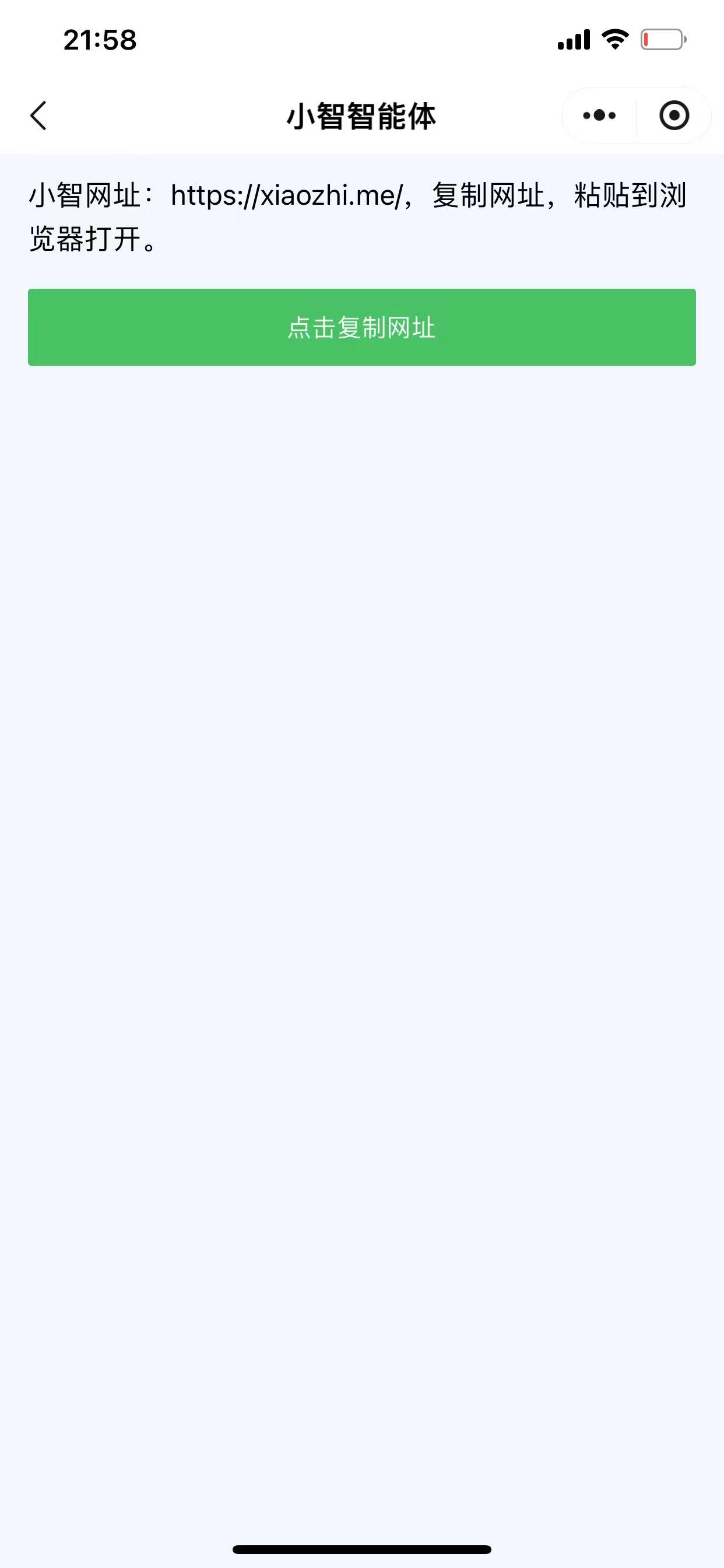

    • 点击“「AI」智能体”对接的平台是小智

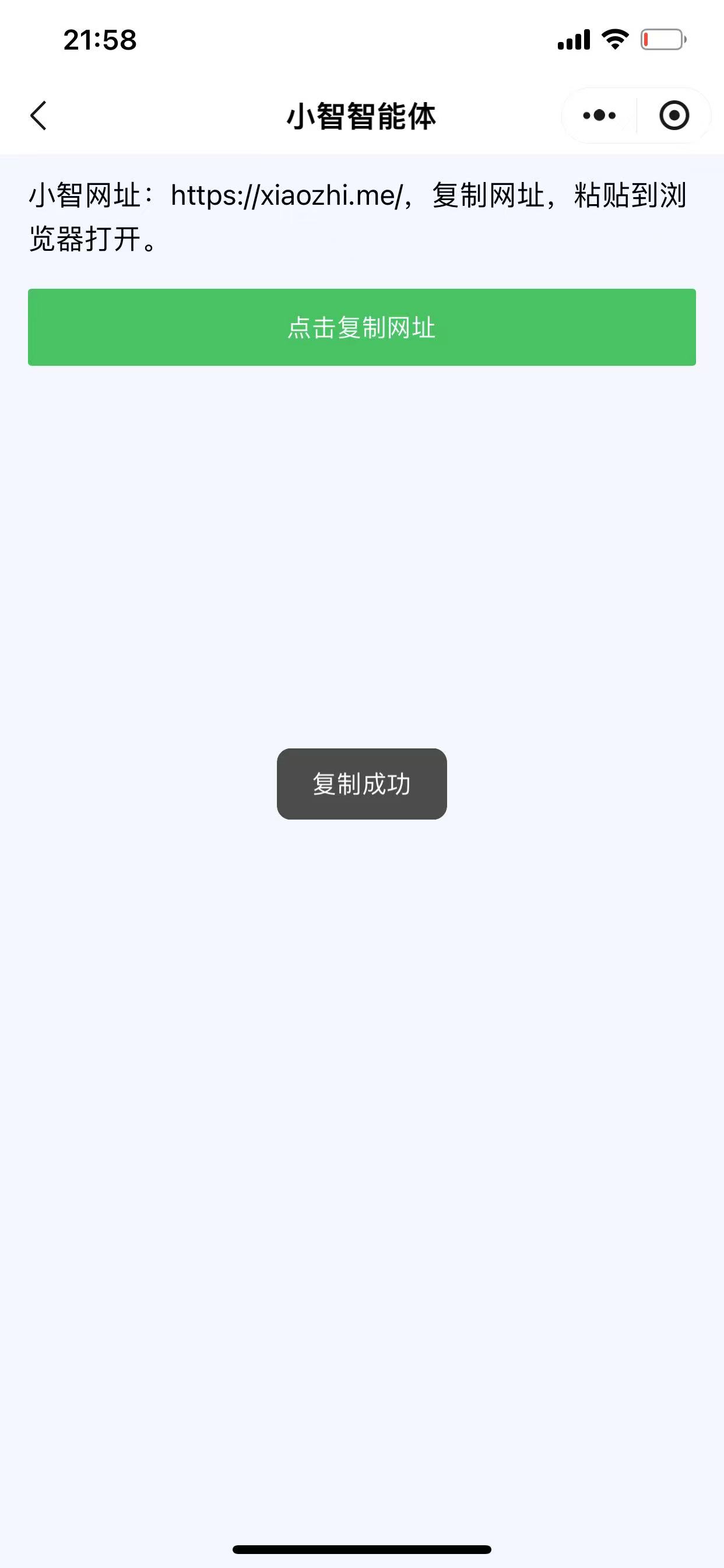

    • 点击“点击复制网址”,复制成功后,用浏览器打开该网页

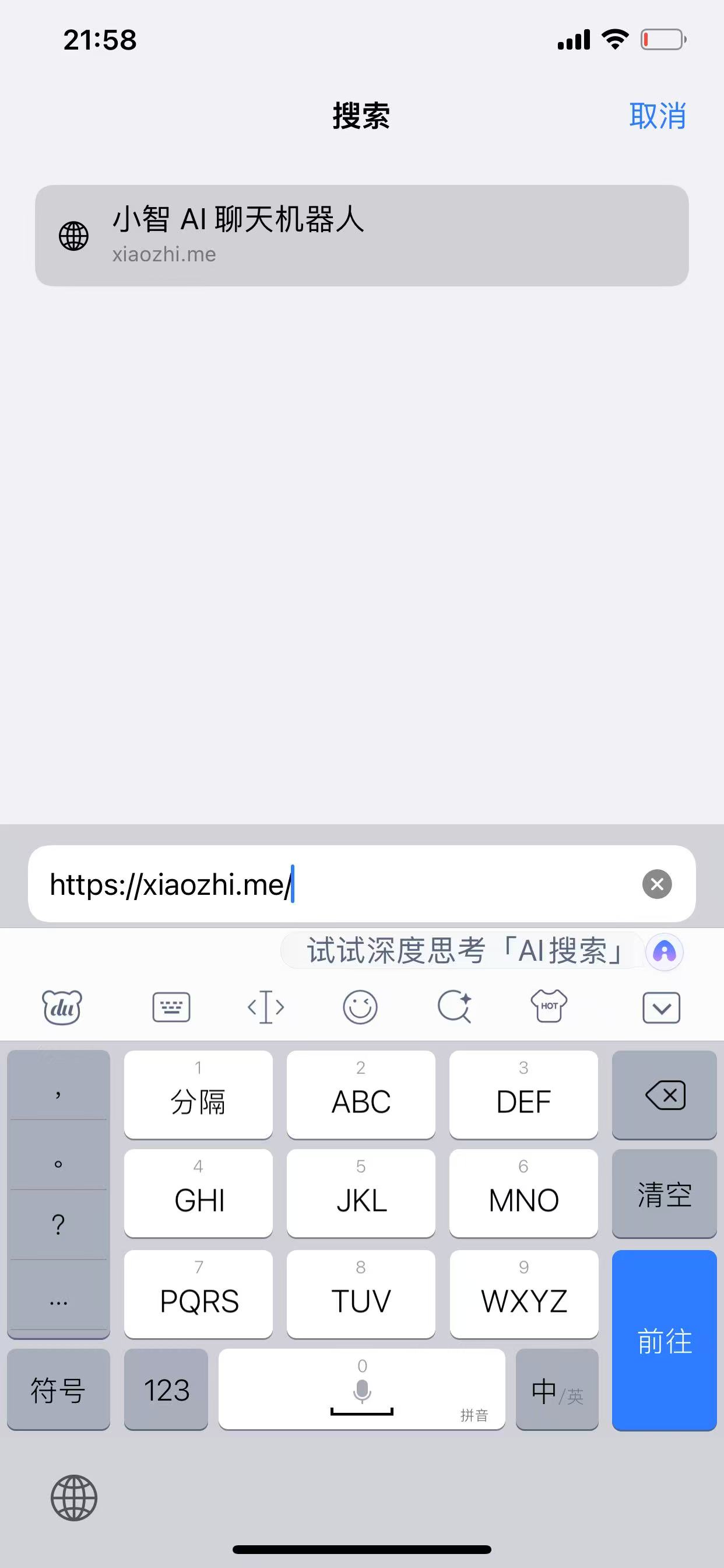

三、设备绑定与解绑

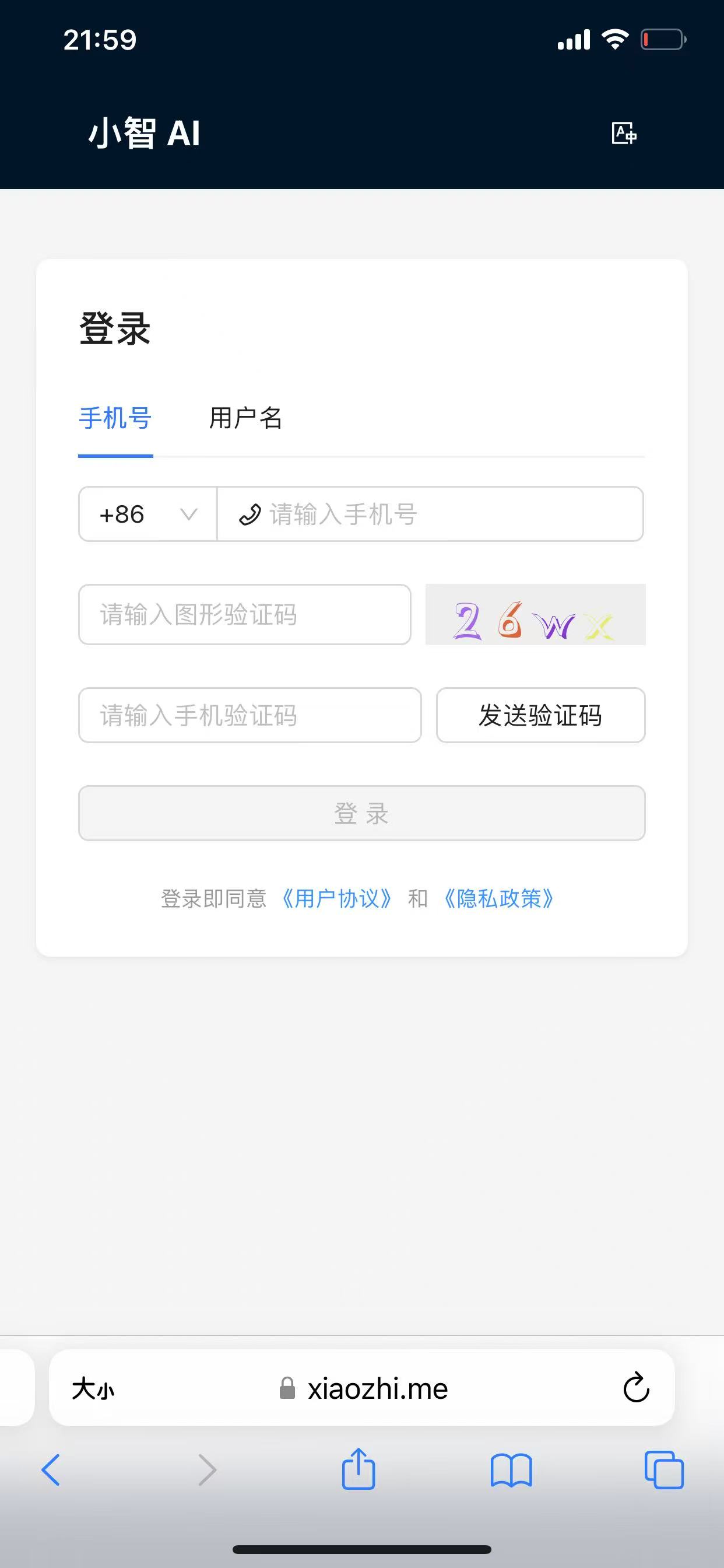

##### 注册登录:[小智 AI 快捷入口](https://xiaozhi.me/)

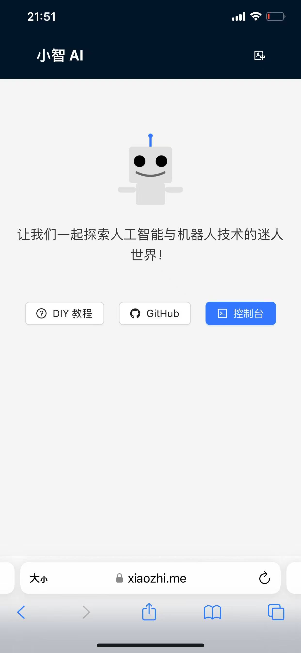

安信可 IOT 小程序的“Ai 硬件智能体” 页面,选择设备型号为”AiPi-PalChatV1“ 的设备,并进入设备的详情页,点击 ****复制网址 按钮,打开手机浏览器粘贴网址后,即可进入"小智 AI"配置页面。
  1. 点击”控制台
    1. 触发登录,输入相应的用户名和密码即可
    2. 如没有账号,请注册
  2. 设备验证码

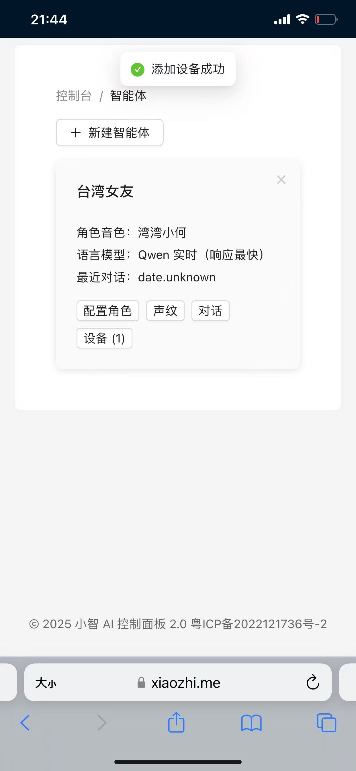

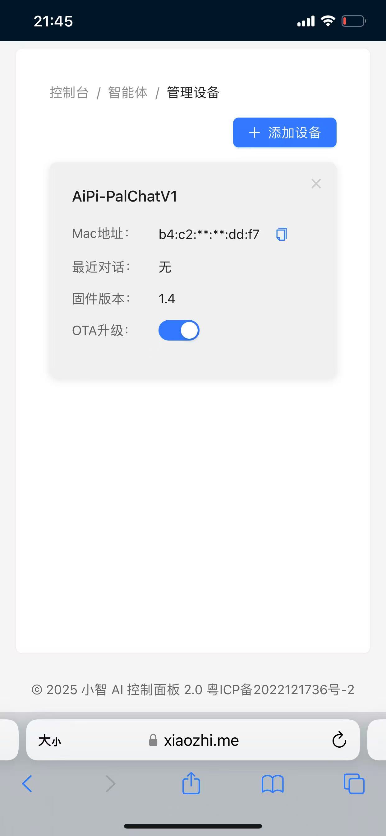

  3. 绑定设备
    可以使用默认智能体”台湾女友“添加设备,步骤如下:
    1. 点击**添加设备**
    2. 输入播报的 6 位数字”验证码
    3. 绑定之后,官方建议务必手动复位设备,不复位也不影响问答貌似

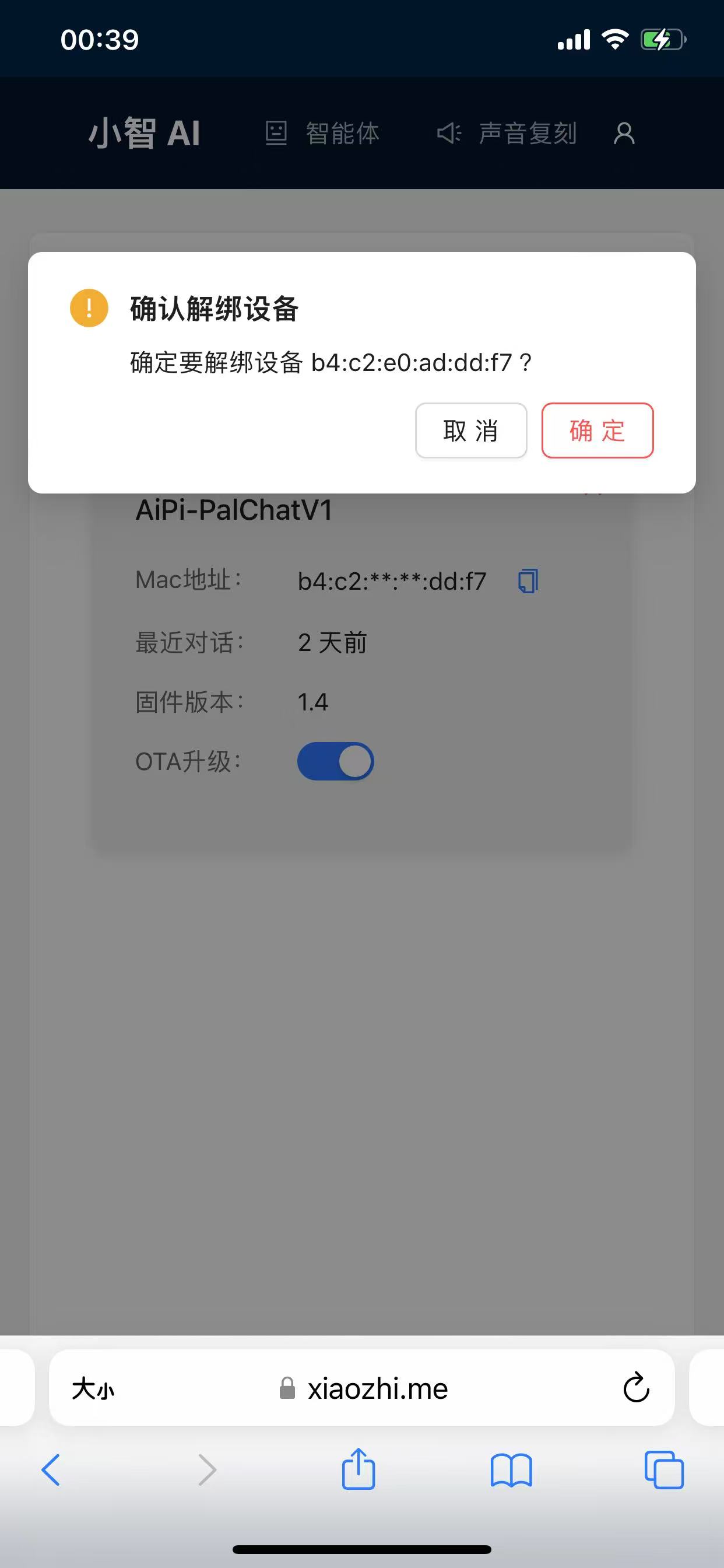

  1. 解绑设备
    如存在设备,可“**智能体配置页面”**点击 设备进入设备管理页,点击“X”叉叉,提示“确认解绑设备”点击 确认 ,即可解绑设备。
