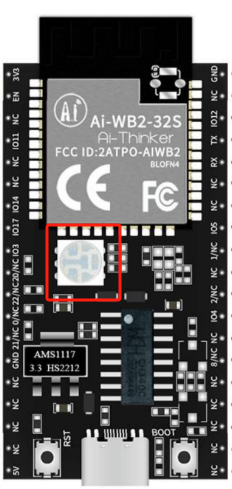

开发板上有一个RGB小灯,我们要对他进行试验。

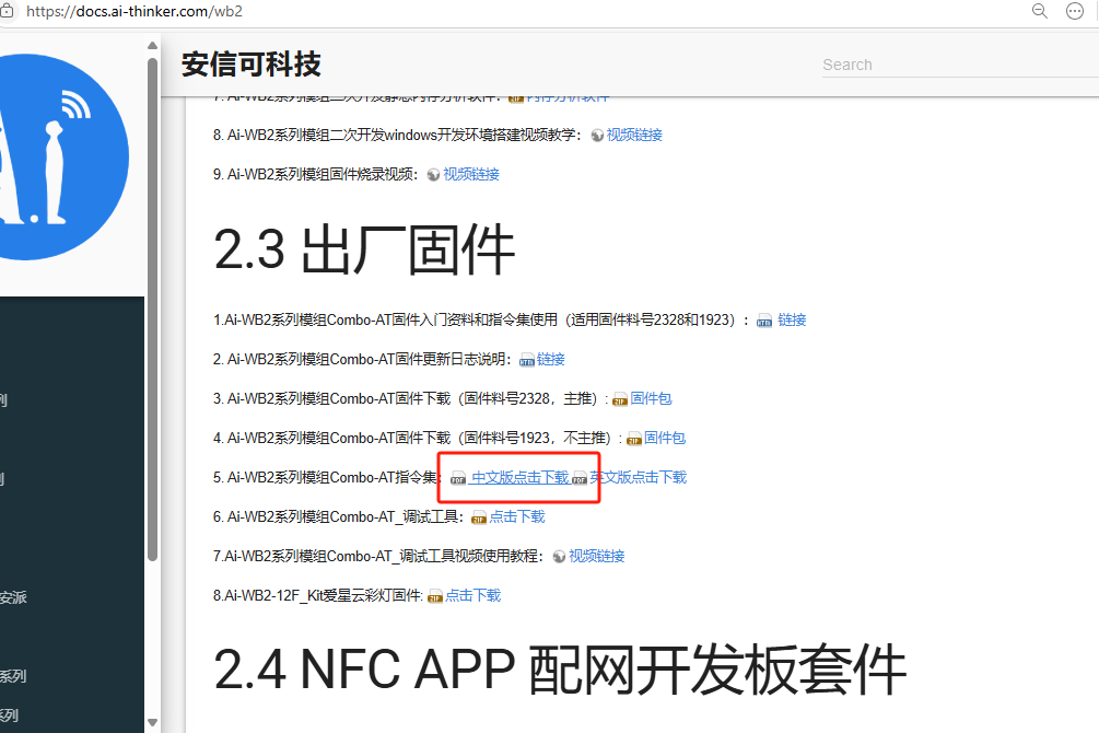

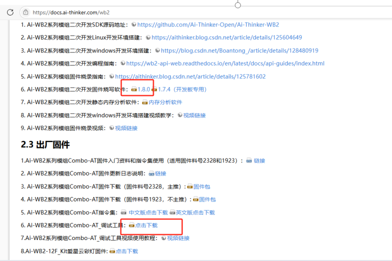

1、下载二次开发固件、串口调试工具
Ai-WB2系列模组专题 | 安信可科技

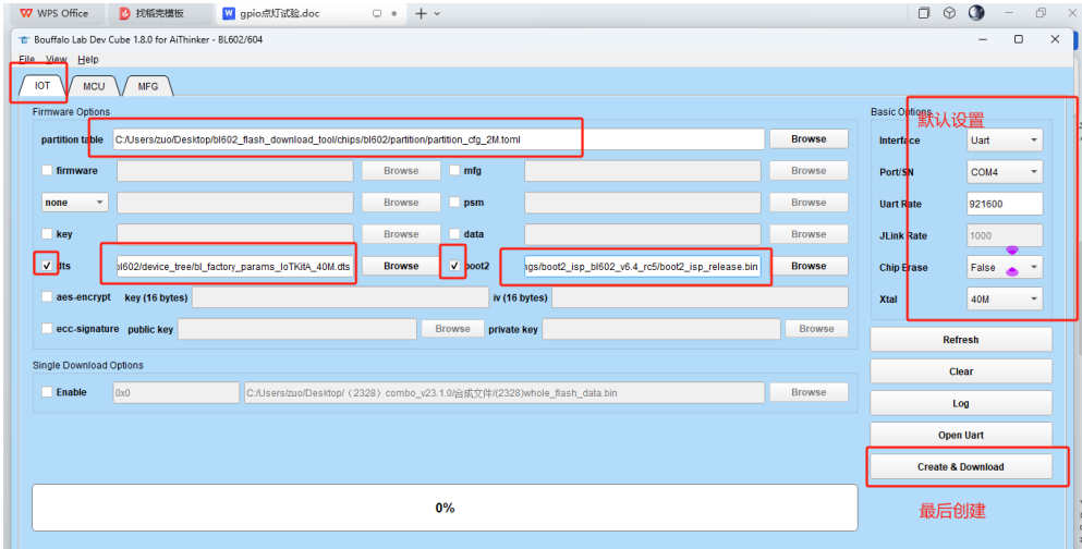

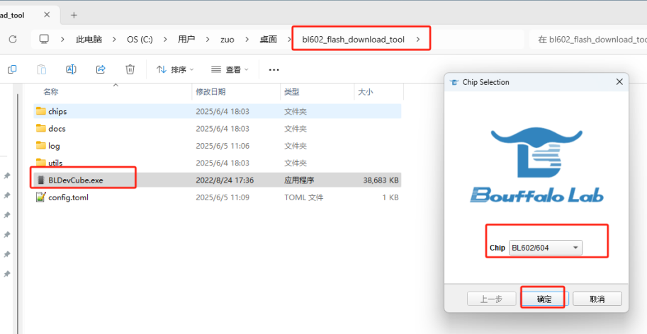

烧录工具为 bl602_flash_download_tool.zip 压缩包,解压后打开
烧录时候用type C数据线连接即可
按照图中的步骤进行填写
这里的partion table、dts、boot2都在下载的烧录软件bl602_flash_download_tool解压包中,对应选择就好。路径为:
(1)partion table(bl602_flash_download_tool/chips/bl602/partition/partition_cfg_2M.toml)
(2)Dts(bl602_flash_download_tool/chips/bl602/device_tree/bl_factory_params_IoTKitA_40M.dts)
(3)boot2(bl602_flash_download_tool/chips/bl602/builtin_imgs/boot2_isp_bl602_v6.4_rc5/boot2_isp_release.bin)

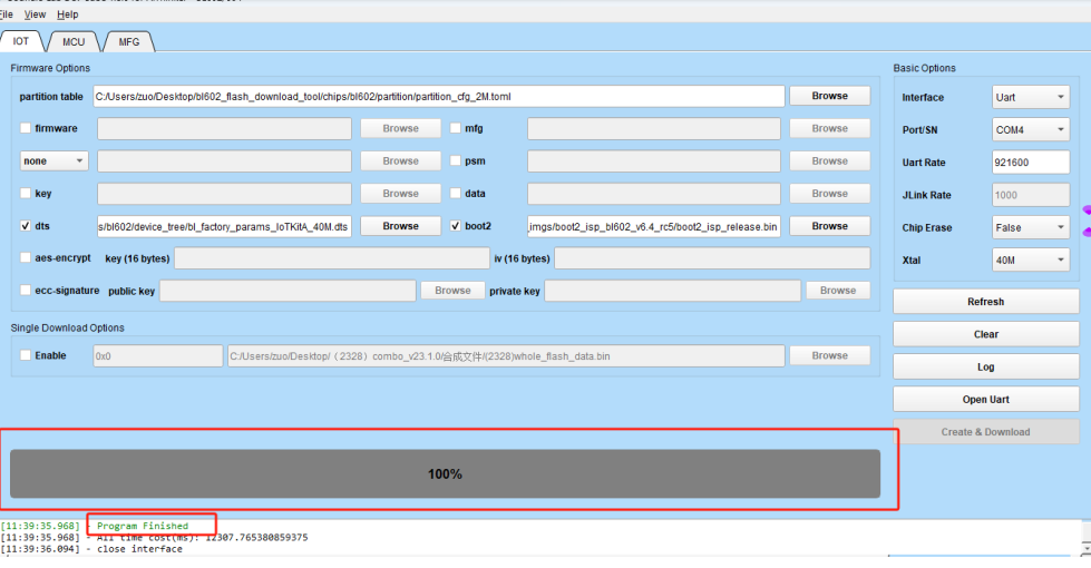

根据图中进行设置,然后Create&Download,下载中需要根据提示按开发板的rst键。
出现100%表示下载完成。

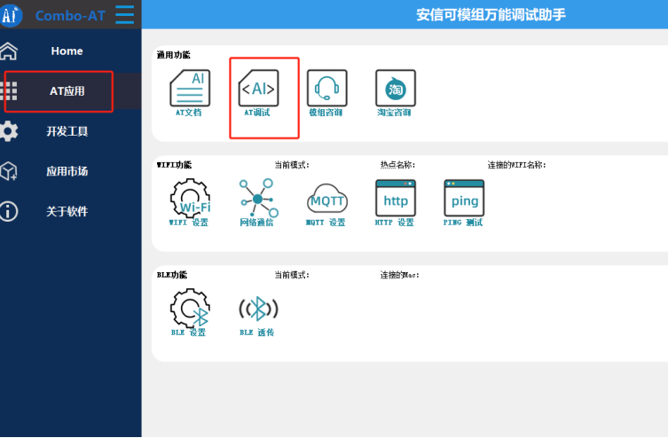

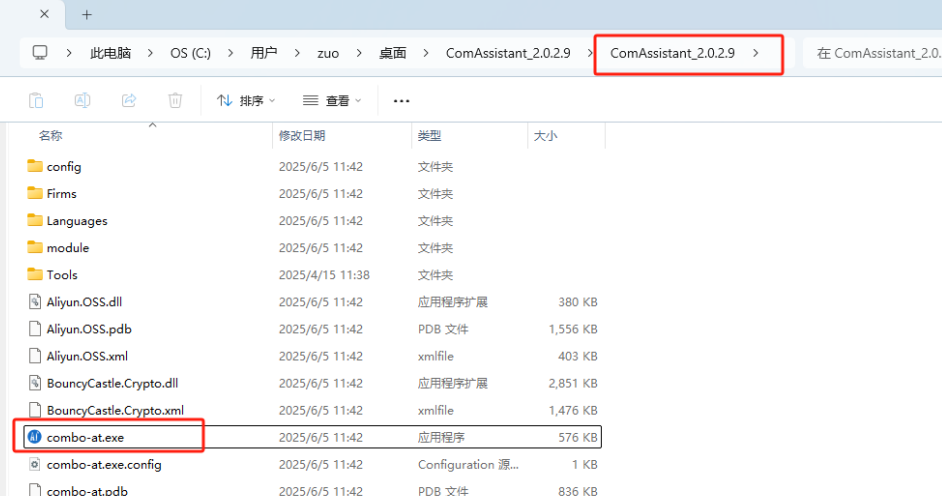

3、串口调试

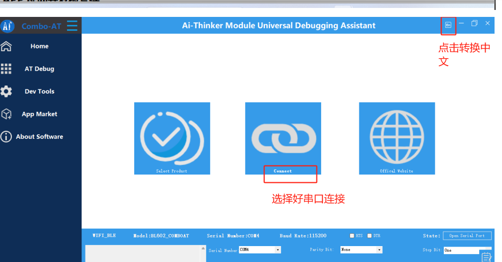

(1)连接串口工具
进行AT指令调试

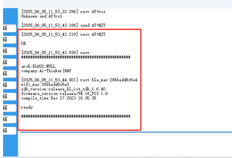

这是安信可的新版本,感觉开发工具比较多,我试了其他版本的串口工具都可以,按照图中的选择即可

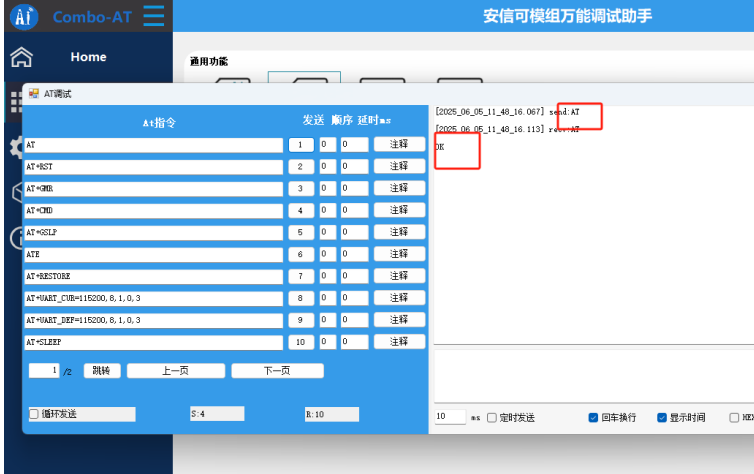

输入AT,回复OK,表示烧录成功
发送AT+RST,开发板重启,显示开发板及AT固件的版本等信息。

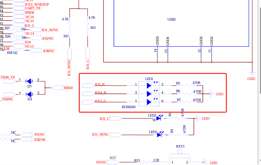

打开开发板的原理图 No Title (NO tile是连接)
在红色框中,看到GPIO3、IO14、IO17三个引脚分别对应小灯的绿、红、蓝,且高电平时为点亮。

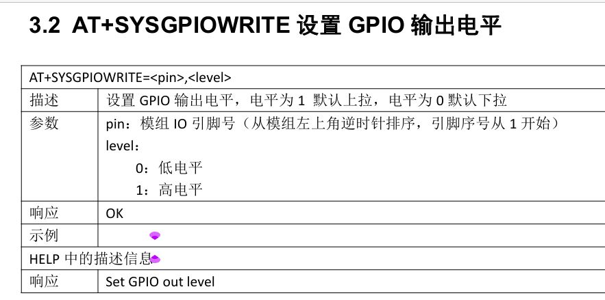

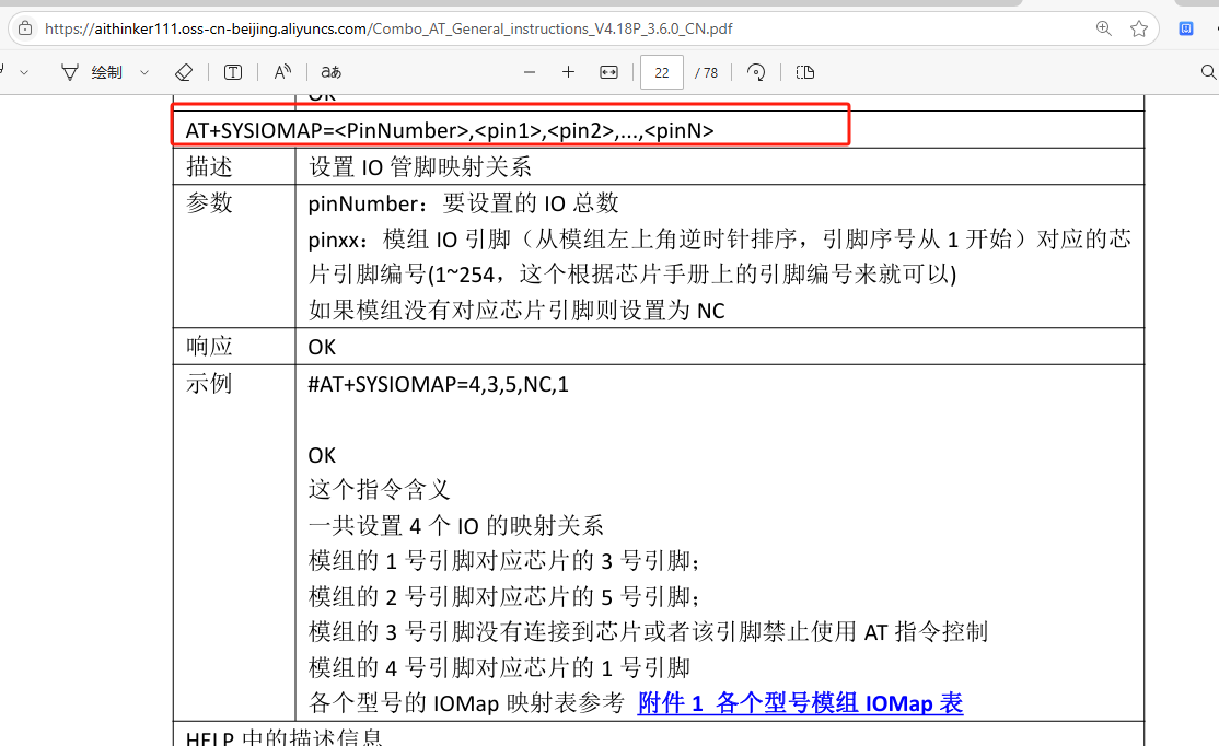

下载AT指令集使用说明
image.png使用命令:AT+SYSIOMAP=3,3,14,17
表明设置了3个IO引脚的映射关系,分别为3、14、17.

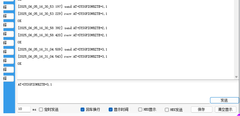

通过使用命令: AT+SYSGPIOWRITE=1,1
AT+SYSGPIOWRITE=2,1
AT+SYSGPIOWRITE=3,1
点亮GPIO3,14,17对应的绿、红、蓝。

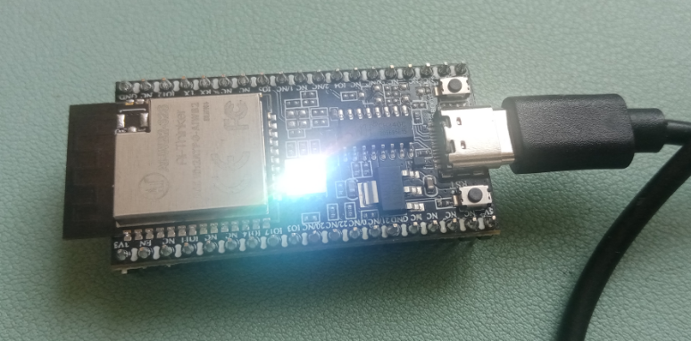

效果展示
这里是3种颜色,还是挺漂亮的,照片显示的不好。
