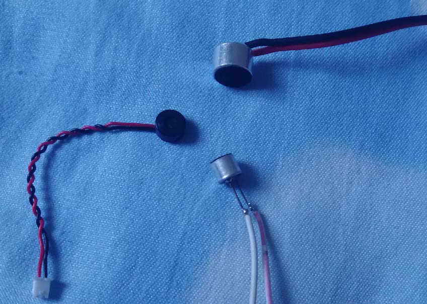

图中带黑色减震橡胶的是官方配的,收到开发板后,多次尝试配网等,发现咪头是坏的,就用了手头其他咪头替代做了测试。测试中发现右下角这种6mm*5mm的灵敏度稍低,可能不是全向咪头,造成效果不好。

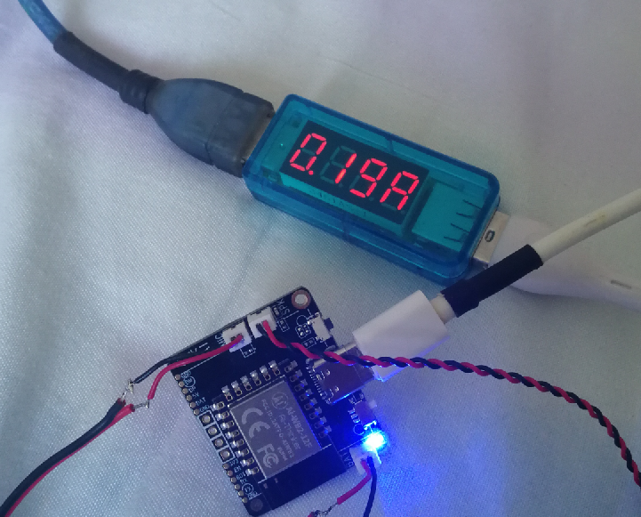

接上电池后,充电电流200mA左右,跟文档描述一样。

由于采用的是VB6824语音识别方案,实现的对话中打断,效果还是不错的。可能是咪头和输出喇叭比较近的缘故,偶尔也会出现打断不了的情况,不过总体使用感觉还是很流畅。打断、识别的效果也和咪头有比较大的关系,我测试了两种手上有的咪头,效果相差很大。

R1/R2的麦克风给它来一个😄
2025-6-7 18:33:16
WT_0213 发表于 2025-6-7 16:55
R1/R2的麦克风给它来一个😄
这个麦克风的灵敏度也不是越灵敏越好,还得避免收到声音输出时的干扰。

zzbinfo 发表于 2025-6-7 18:33
这个麦克风的灵敏度也不是越灵敏越好,还得避免收到声音输出时的干扰。 ...
感觉这和降噪做的还挺好的,就是录音好想有混响效果一样。
