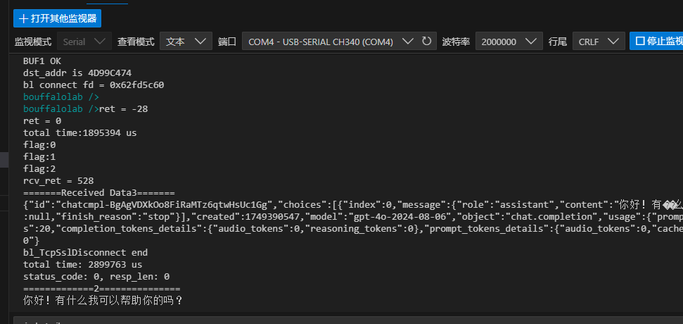

5. AI聊天功能测试
启动AI聊天
bouffalolab />ai_chat hello
测试流程
  1. 设备将发送"hello"到AI服务
  2. 预期收到类似"Hi there! How can I help you today?"的响应
  3. 可继续输入其他消息进行交互对话
高级用法
bouffalolab />ai_chat "what's the weather today?"
