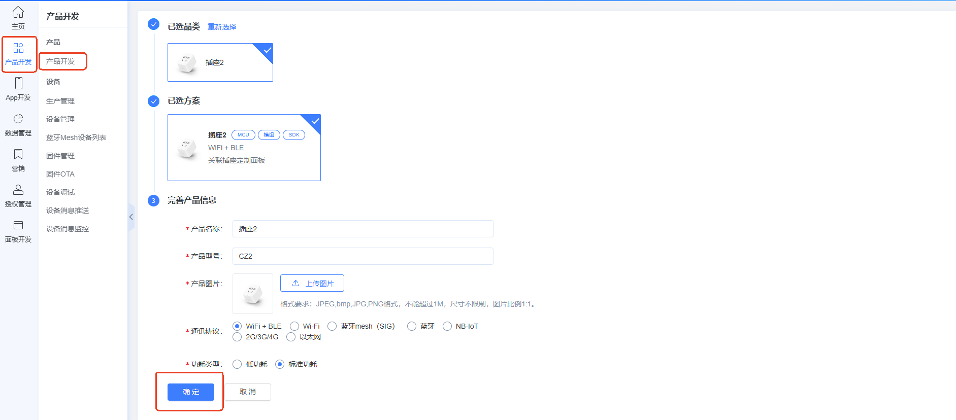

1、创建产品
进入产品开发页面,选择“电工-插座”,创建一个插座的产品

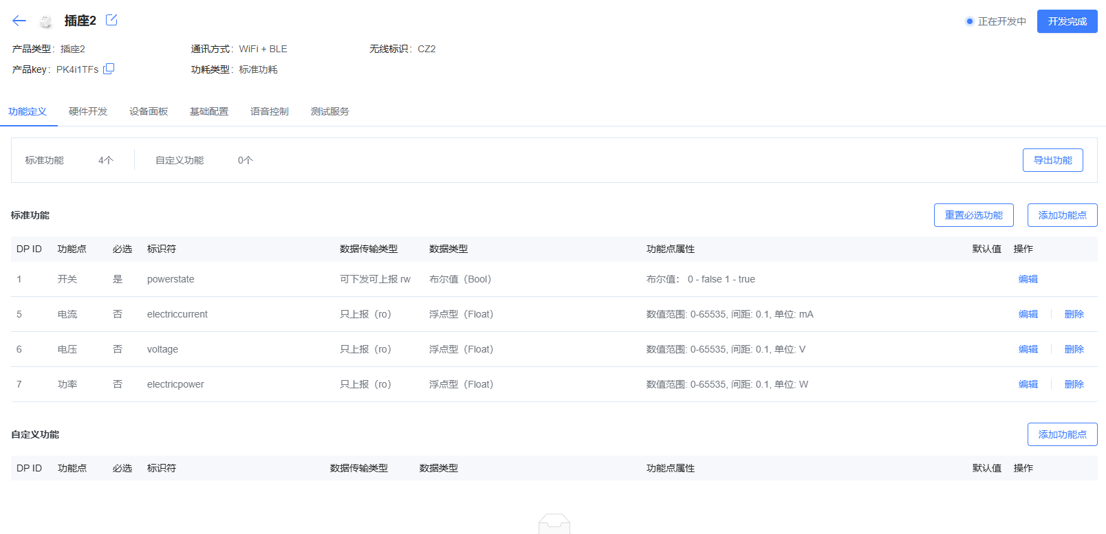

2.1 功能定义
选择需要支持的产品功能,如果标准的功能无法满足,可以添加自定义功能;另外倒计时、定时、创建群组等高级功能也支持配置。

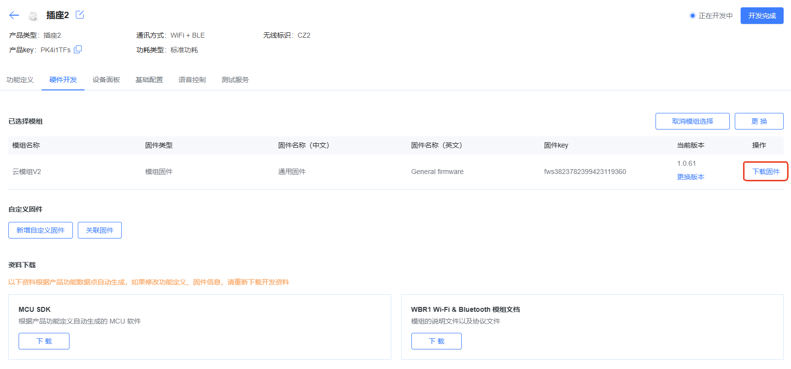

2.2 硬件开发,选择模组后下载固件
在硬件开发中,选择产品使用的模组,并配置固件。默认使用通用固件,也可关联自定义固件。配置后下载固件,烧录入模组。

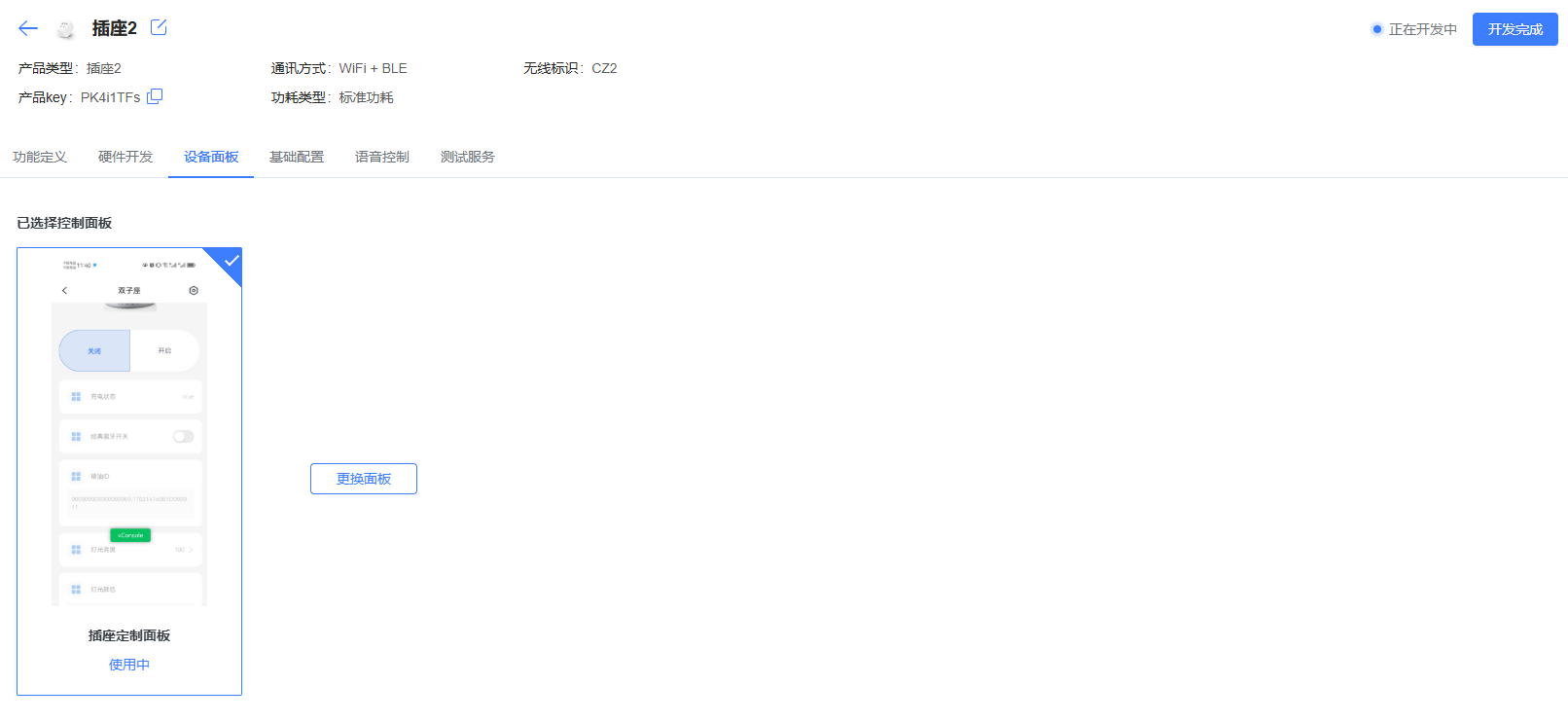

2.3 选择设备面板
选择插座的面板,也有自定义或线下面板可供自定义开发面板

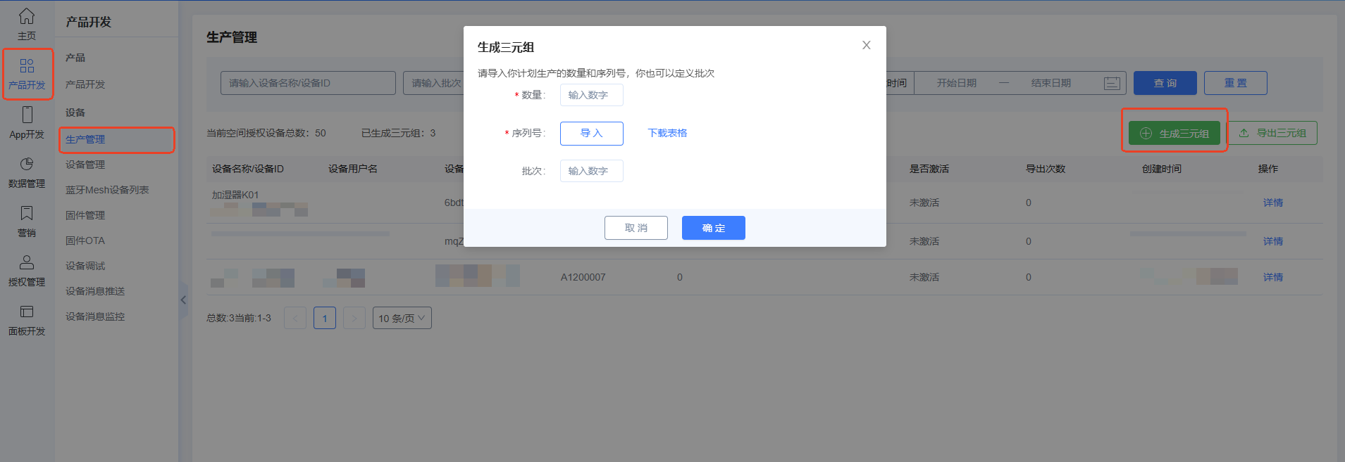

1、生成三元组
按弹窗提示生成三元组,设备ID、用户名、密码一起组成三元组信息。

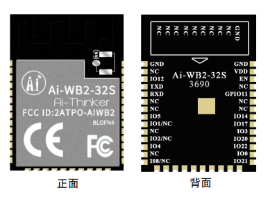

2、选择安信可模组Ai-WB2-32S,支持WIFI和蓝牙5.0;

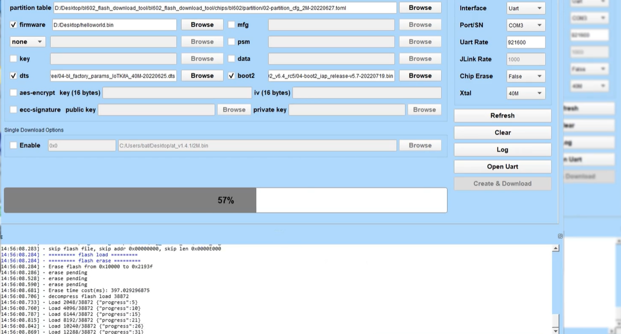

3、将刚下载的固件烧录进模组,用AT指令写入三元组信息。

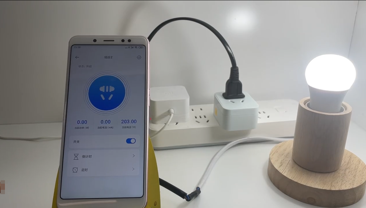

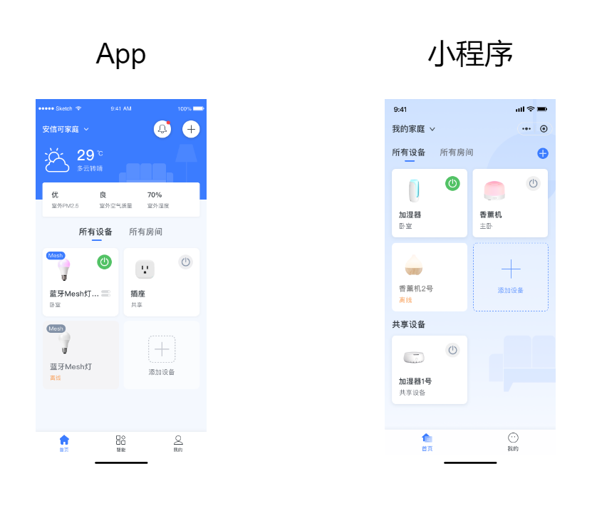

手机应用商店下载 “爱星物联”App,或搜索 “爱星物联”小程序,注册/登录 -- 配网 --进入控制页面,即可进行设备远程控制,还可以通过场景、定时让设备自动开启/关闭;
