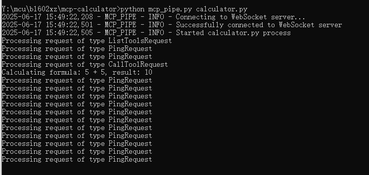

项目地址:https://github.com/78/mcp-calculator

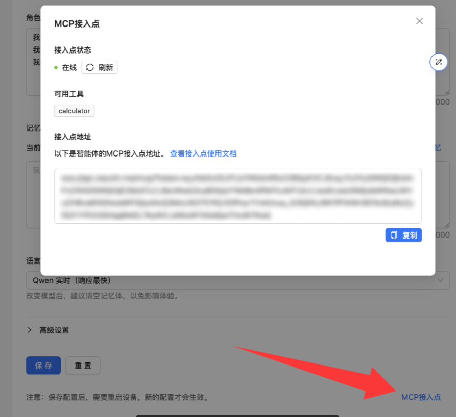

MCP接入点:用于把本地的MCP服务接入到小智AI的大模型,提供给语音终端使用的接口。
获取 MCP 接入点
登录 xiaozhi.me 的控制台,进入智能体的配置角色页面,右下角可以看到该智能体专属的 MCP 接入点。
MCP Calculator 项目文档
项目概述
MCP Calculator 是一个基于Python的数学计算工具,通过MCP(Microservice Communication Protocol)管道实现计算功能。该项目提供了一个简单易用的示例,展示如何通过API端点进行数学运算。
项目地址
GitHub: https://github.com/78/mcp-calculator
快速开始
环境要求
  • Python 3.x
  • pip 包管理工具
安装步骤
  1. 克隆仓库:
    git clone https://github.com/78/mcp-calculator.git
  1. 进入项目目录:
    cd mcp-calculator
  2. 安装依赖:
    pip install -r requirements.txt
  3. 设置API端点环境变量:
    set MCP_ENDPOINT=你的api地址
    (Linux/macOS用户使用 export代替 set
  4. 运行计算器:
    python mcp_pipe.py calculator.py
功能说明
  • 通过MCP协议实现数学计算功能
  • 示例代码展示了基本的计算器实现
  • 可扩展为更复杂的数学运算工具
项目结构
mcp-calculator/
├── calculator.py       # 计算器实现代码
├── mcp_pipe.py         # MCP管道主程序
├── requirements.txt    # Python依赖列表
└── README.md           # 项目说明文件
