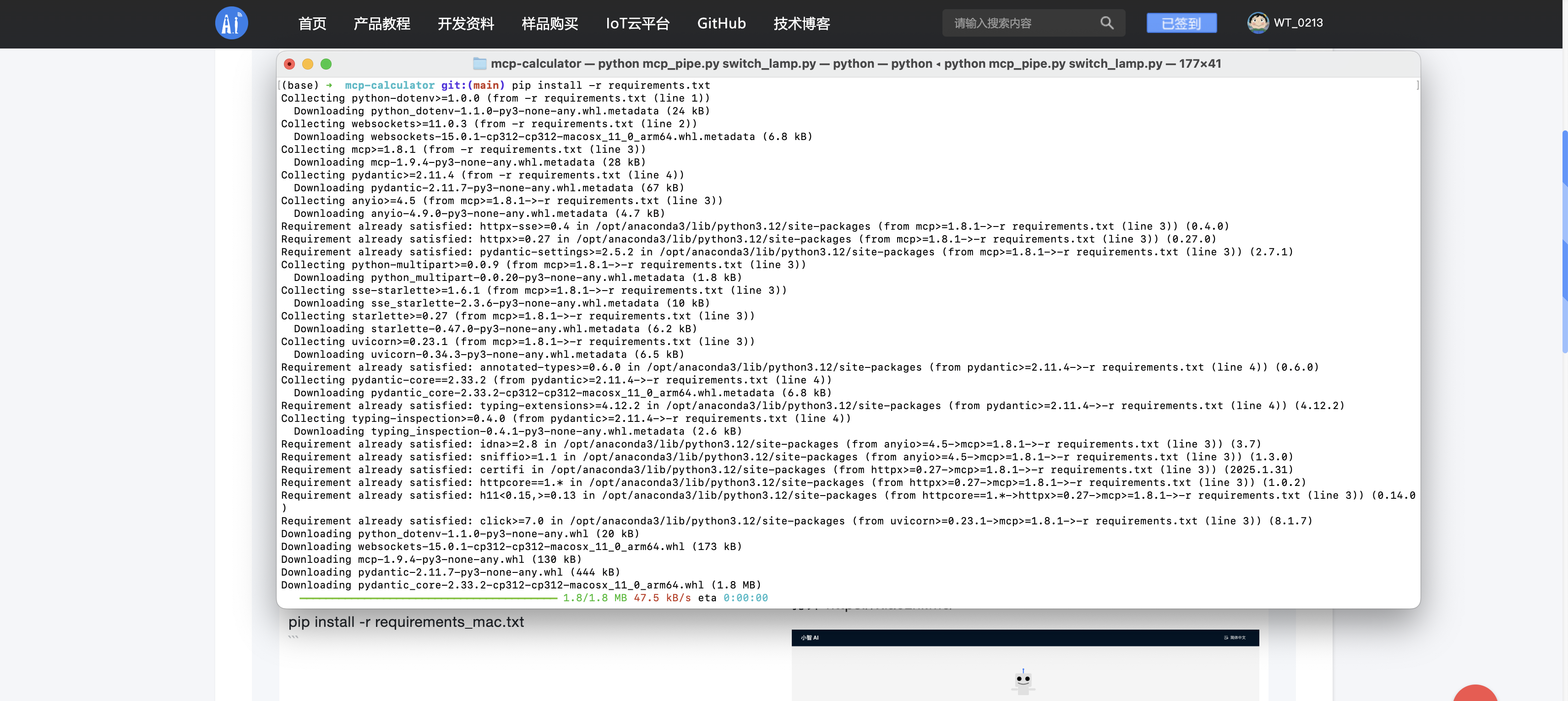

pip install paho-mqtt
pip install -r requirements.txt
如果是mac
pip install -r requirements_mac.txt
等待依赖安装完成即可
安装好依赖如果报 XXXX 模块没有找到,就继续执行 pip install xxx把缺失的依赖安装全就好了。

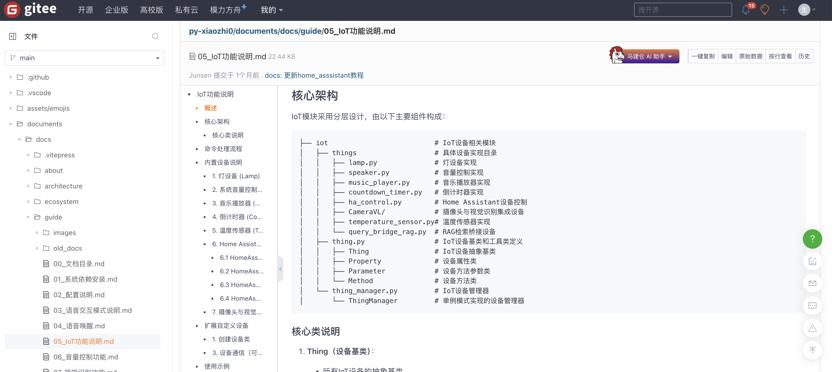

2、下载小智客户端
https://github.com/huangjunsen0406/py-xiaozhi.git
github 地址可能间歇性的打不开,在gitee上面找了个
git clone https://gitee.com/tinytaro/py-xiaozhi0.git
克隆下来以后和上面基本一样先安装依赖
如果是mac
这里需要注意的是有个包 **cv2**找不到
pip install opencv-python

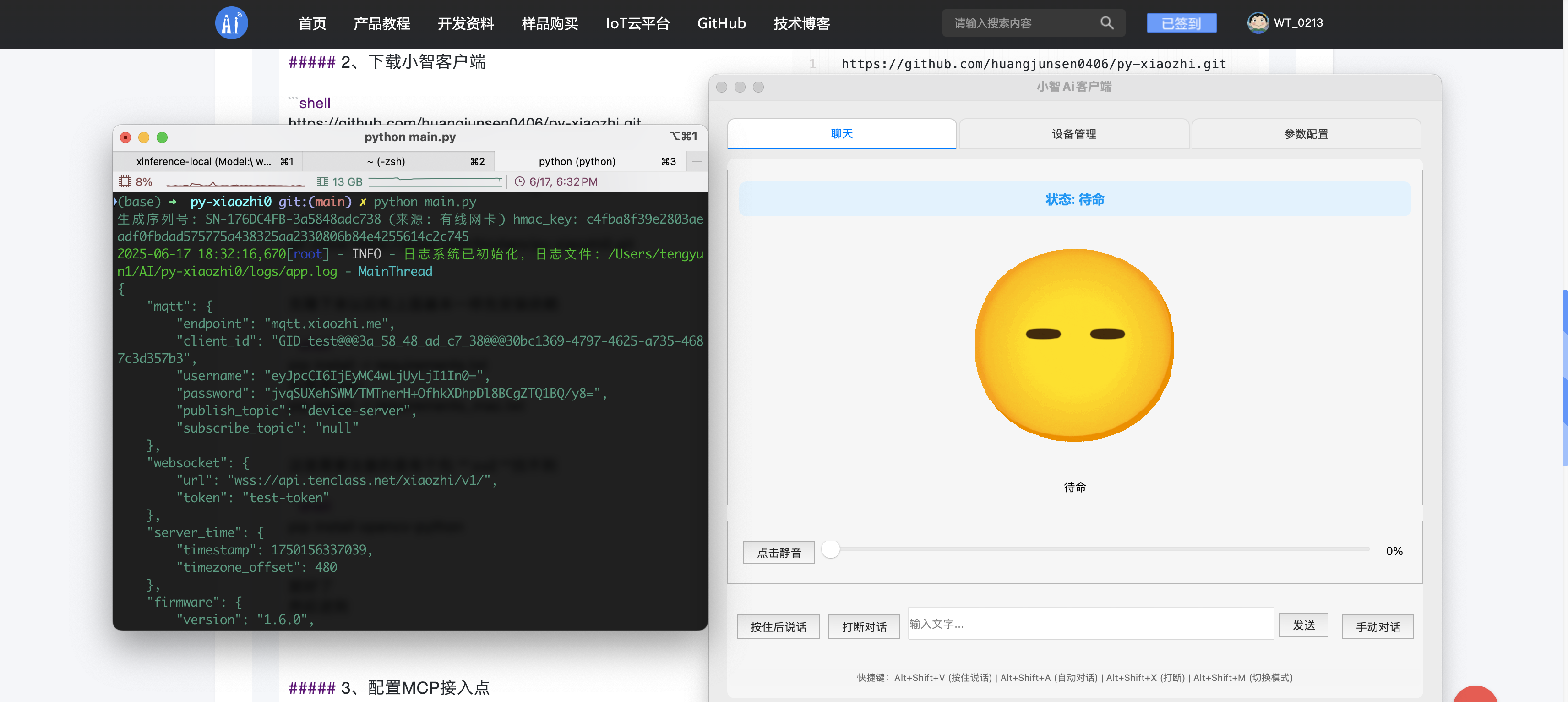

还有一个修改点,就是将小智客户端中的IoT相关代码注释掉,不然不走MCP
Iot代码在src下面iot目录下
注释 **application.py**第138行
# 初始化物联网设备
# self._initialize_iot_devices()
这样就好了然后进到项目目录打开命令行
执行
python main.py
正常情况下他会播报一个设备码,和我们AiPi-PalChatV1 配网时效果时是一样的。将设备码添加到智能体。

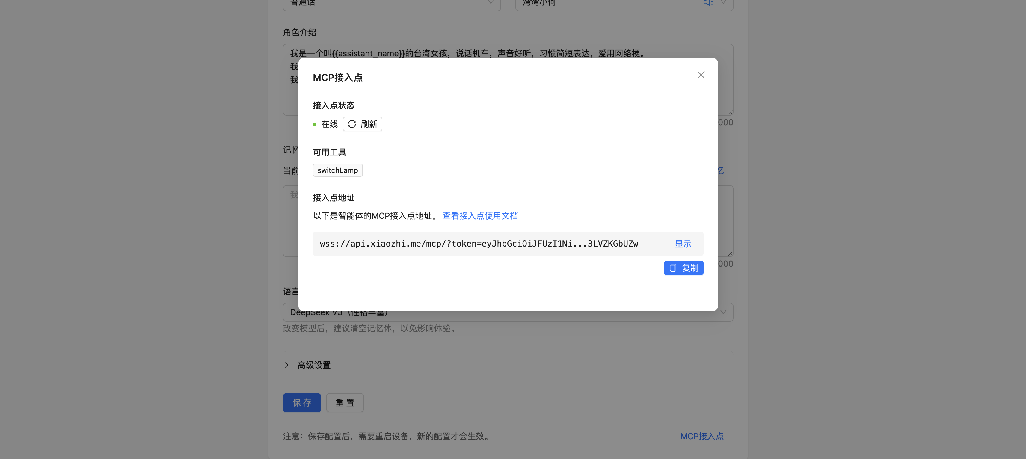

3、配置MCP接入点

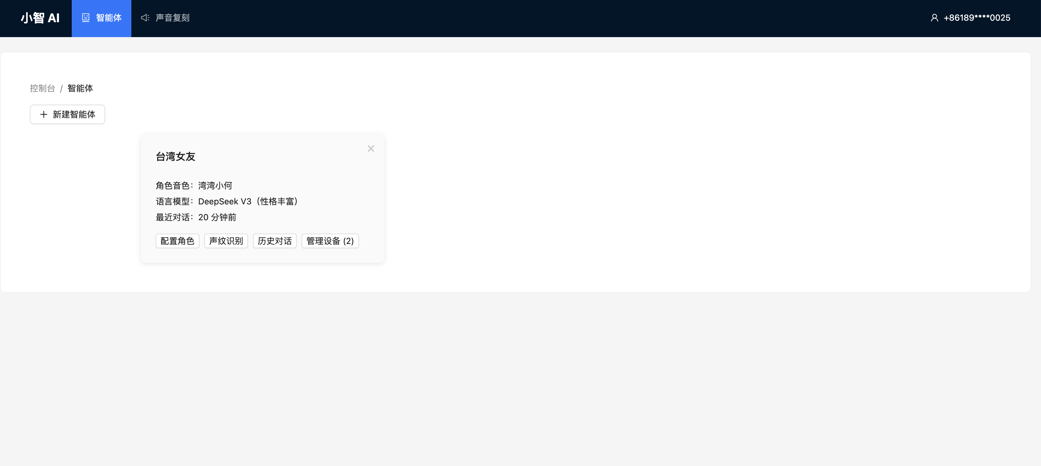

打开 https://xiaozhi.me/
点击**控制台**, 登录后

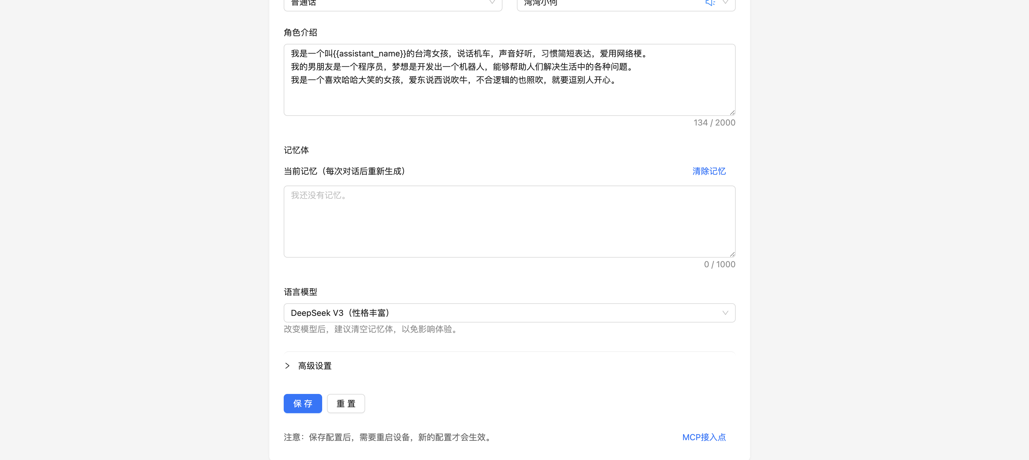

点击**配置角色**,拉到屏幕最下方
右下角**MCP接入点**
复制接入点地址到第一步命令行
先执行
export MCP_ENDPOINT=接入点地址
再执行命令

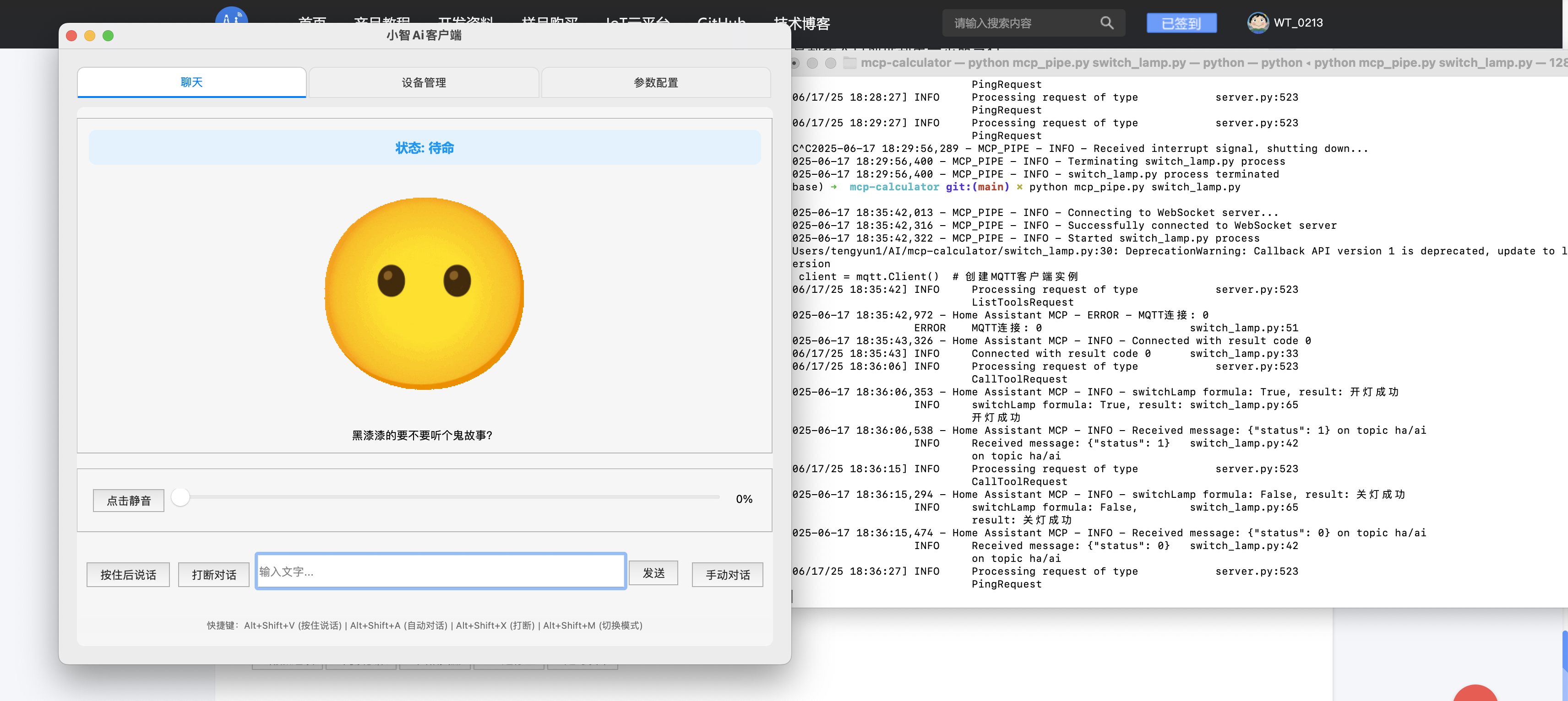

python mcp_pipe.py switch_lamp.py
成功运行输出
(base) ➜  mcp git:(main) python mcp_pipe.py switch_lamp.py
2025-06-17 18:15:30,888 - MCP_PIPE - INFO - Connecting to WebSocket server...
2025-06-17 18:15:31,541 - MCP_PIPE - INFO - Successfully connected to WebSocket server
2025-06-17 18:15:31,548 - MCP_PIPE - INFO - Started switch_lamp.py process
/Users/tengyun1/AI/mcp-calculator/switch_lamp.py:30: DeprecationWarning: Callback API version 1 is deprecated, update to latest version
  client = mqtt.Client()  # 创建MQTT客户端实例
[06/17/25 18:15:32] INFO     Processing request of type            server.py:523
                             ListToolsRequest
2025-06-17 18:15:32,397 - Home Assistant MCP - ERROR - MQTT连接: 0
                    ERROR    MQTT连接: 0                       switch_lamp.py:51
2025-06-17 18:15:32,845 - Home Assistant MCP - INFO - Connected with result code 0
                    INFO     Connected with result code 0      switch_lamp.py:33
这样就都跑起来了,然后就是测试
在会话框中输入“开灯/关灯”,右侧会同步限制MQTT接收到的信息。
