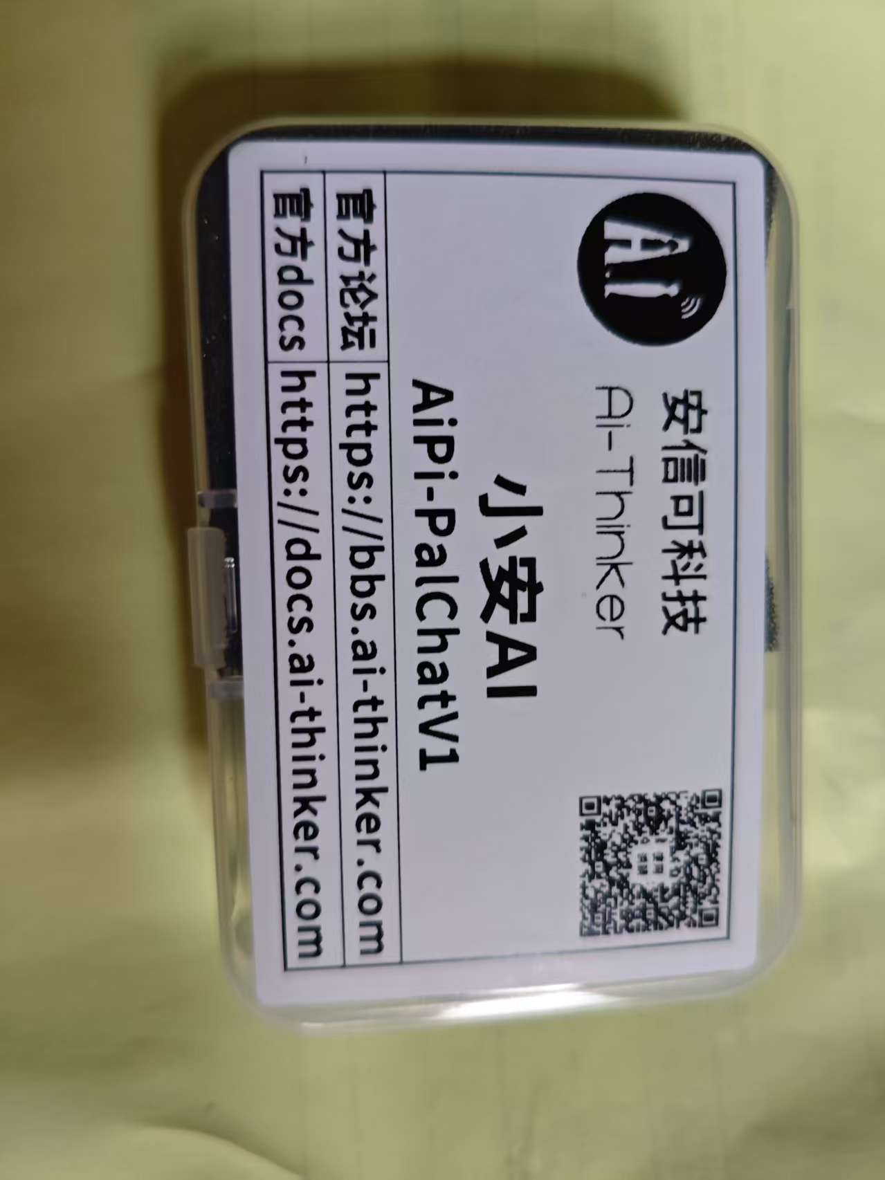

一、开箱初印象
拆开快递包装,首先映入眼帘的是一个简洁的白色包装盒,正面印有产品名称"AiPi-PalChatV1"和安信可的logo。包装采用了PP环保塑料外壳,内层还有隔振海绵,确保开发板在运输过程中的安全2。这种包装设计既环保又能有效保护内部精密器件,给人很好的第一印象。

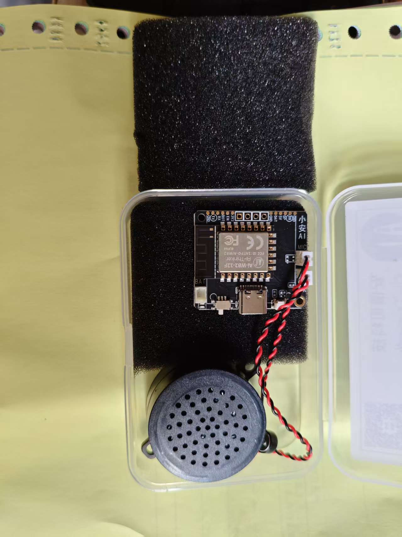

打开包装后,可以看到开发板被防静电袋妥善包裹着,配件包括:
  • AiPi-PalChatV1开发板一块
  • 驻极体麦克风一个
  • 2W/8Ω扬声器一个
  • 相关连接线材
    图1:开发板包装内容展示
二、开发板外观与接口
取出开发板,第一感觉就是它非常小巧精致。板子尺寸大约为6cm×4cm,采用了高集成度的设计,基于安信可Ai-WB2-12F模组主控12。
开发板正面主要元件布局清晰:
  • 左侧是Type-C电源接口和电源开关
  • 中部是Ai-WB2-12F主控模组
  • 右侧是VB6824离线语音芯片和8002A功放芯片6
  • 板载有蓝色充电指示灯和红色电源指示灯
  • 预留了麦克风和扬声器的快速接口
图2:开发板正面特写
背面可以看到清晰的走线和一些贴片元件,整体做工精良,焊点饱满,体现了安信可一贯的品质水准。

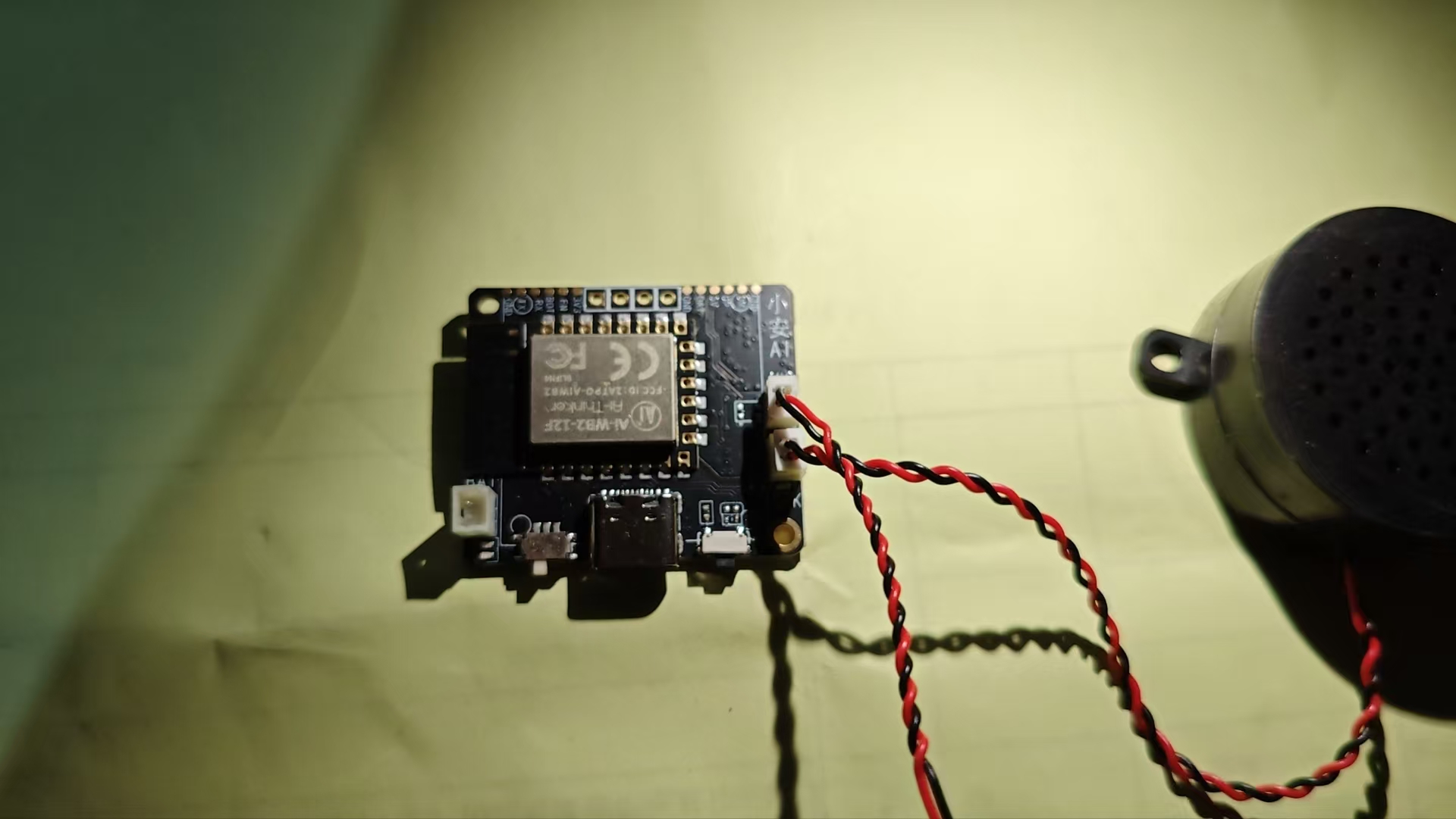

三、配件连接
根据说明书,我首先连接了麦克风和扬声器。这两个配件都采用了快接插头设计2,无需焊接,直接插入对应接口即可,非常方便。
  • 麦克风接口位于板子右上角,标注为"MIC"
  • 扬声器接口位于板子右下角,标注为"SPK"
连接过程非常简单,即使是新手也能轻松完成。不过需要注意的是,插入时要对准方向,避免用力过猛损坏接口。
图3:麦克风和扬声器连接完成

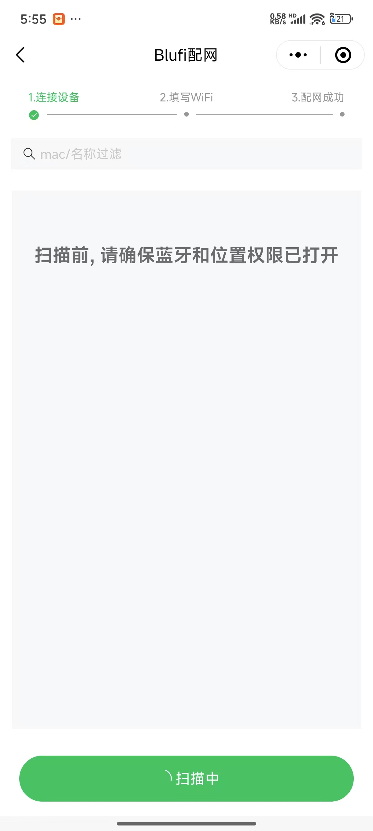

五、WiFi配网全流程详解
首次使用必须完成网络配置,这是实现智能语音交互的关键步骤。根据官方指南和实际体验,配网流程如下:
1. 进入配网模式
对设备说:"​你好小安,开始配网​",设备会回复"开始配网"并进入配网状态12。

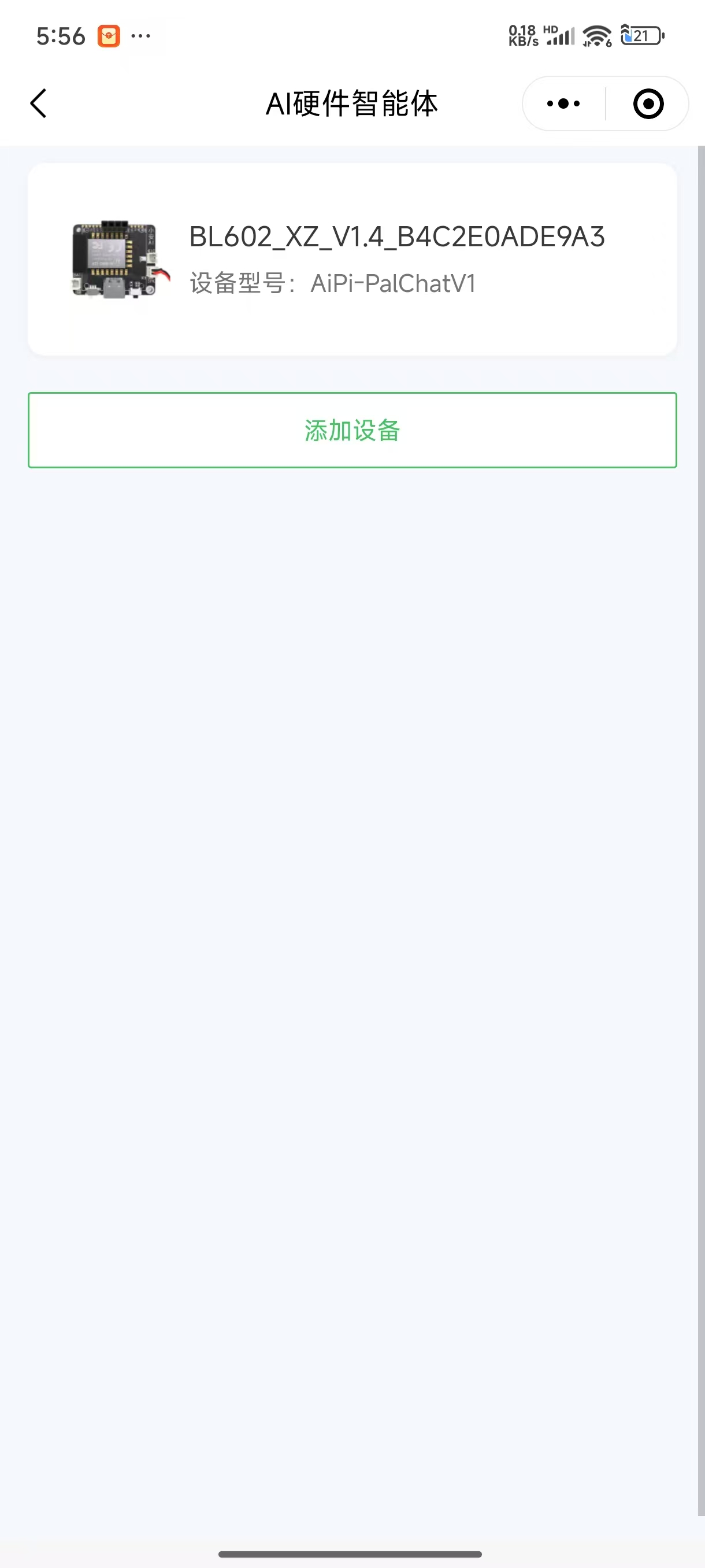

2. 小程序操作
  1. 微信搜索"​安信可IoT​"小程序
  2. 选择"AI智能体"模块
  3. 点击"添加设备"→"扫描设备"
  4. 找到名为"BL602_XZ_V1.0_XXXXXXXXXX"的设备(XXXX为设备唯一标识)13
3. 网络配置
  1. 选择家庭2.4GHz WiFi网络(注意:不支持5GHz网络)
  2. 输入WiFi密码
  3. 等待连接成功提示(约10秒)
常见问题解决​:
  • 若长时间无响应或提示"连网失败",可重启设备后重试
  • 确保手机与开发板距离在1米范围内
  • 检查路由器是否开启了MAC过滤等限制功能
