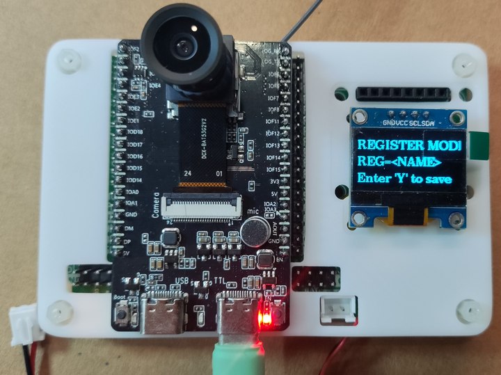

【电子DIY作品】BW21-CBV-Kit 基于人脸识别的门禁系统
本文介绍了安信可 BW21-CBV-Kit 开发板结合扩展板,实现了基于人脸识别的门禁系统,通过 OLED 实时显示门禁状态。
项目介绍
基于人脸识别的门禁系统,通过 OLED 显示门禁的开启和关闭状态。
  • 启动时处于识别模式;
  • 通过串口指令切换模式,
    • 发送 R 进入注册模式;
    • 在注册模式的基础上,发送 REG=Alice 注册人脸信息,发送 DEL=Alice 删除已注册的人脸信息;
    • 发送 Y 保存注册的人脸信息并切换为识别模式;
  • 重启设备后,直接进入识别模式,并加载已注册保存的人脸信息;

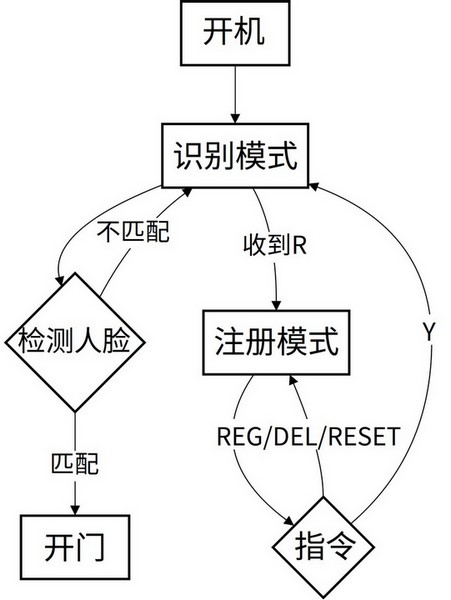

流程图

  • 保存工程,设备选择 AMB82-MINI 开发板,选择串口对应的端口号,摄像头选择 GC2053
  • 按住 BOOT 键的同时,短按 EN 键,使设备进入下载模式;
  • 点击 上传 按钮,待上传完成,短按 EN 键复位并运行程序;
效果
  • 系统进入识别模式 (Recognition Mode);
  • 串口发送 R ,进入注册模式 (Register Mode);

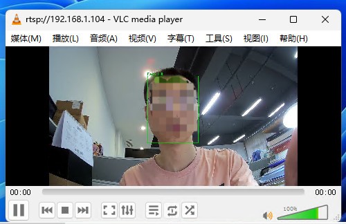

  • 同一局域网下打开 VLC 软件的网络串流接口,输入开发板 ip 地址,如 rtsp://192.168.1.104:554 ,获取实时人脸识别状态,并保持人脸位置;
  • 串口发送 REG=LJL ,注册识别到的目标人脸信息,此时 VLC 采集画面显示绿色框;
  • 串口发送 Y ,自动保存人脸信息并返回识别模式;
测试

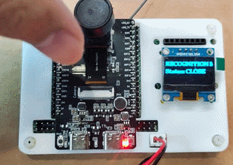

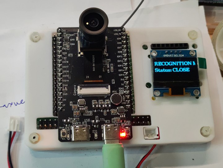

当摄像头未检测到目标人脸时,OLED显示门禁状态为 CLOSE ;

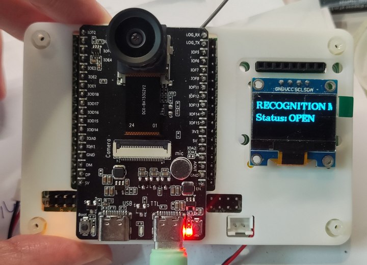

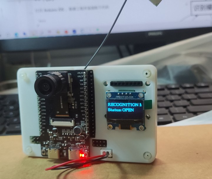

当摄像头检测到目标人脸时,OLED显示门禁状态切换为 OPEN,并保持 5 秒;
移动门禁系统
结合扩展板的板载电池接口,可使用锂电池为系统供电,实现便携式手持门禁系统。
实现手持门禁系统的前提是通过串口配置注册人脸信息并存储至Flash 。
总结
本文介绍了安信可 BW21-CBV-Kit 开发板结合扩展板,实现了基于人脸识别的门禁系统,通过 OLED 实时显示门禁状态,为相关项目的快速开发设计和产品应用提供了参考。
