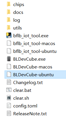

烧录工具可以从博流开发者社区下载,地址为:
https://dev.bouffalolab.com/download
下载后解压内容为
cd BouffaloLabDevCube-v1.9.0/
chmod +x BLDevCube-ubuntu
./BLDevCube-ubuntu
如果报错无法启动,提示 settting相关错误,尝试执行以下命令
sudo nano /etc/gdm3/custom.conf
解除注释,重启服务
sudo systemctl restart gdm3
然后会注销,重新输入密码登录系统后,再次执行
./BLDevCube-ubuntu
可以看到烧录工具已经启动了。

2025-7-14 12:38:47
BouffaloLabDevCube里面有Ubuntu环境中的烧录工具
另外,不能在Windows中开发吗
2025-7-14 13:55:29
另外,不能在Windows中开发吗
哦?我的里面好像没有这两个文件。我看看下载官方的工具试试。
2025-7-14 22:05:33
