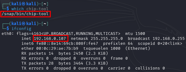

查询虚拟机chip-tool安装路径和IP地址,后面会用到
which chip-tool
ifconfig

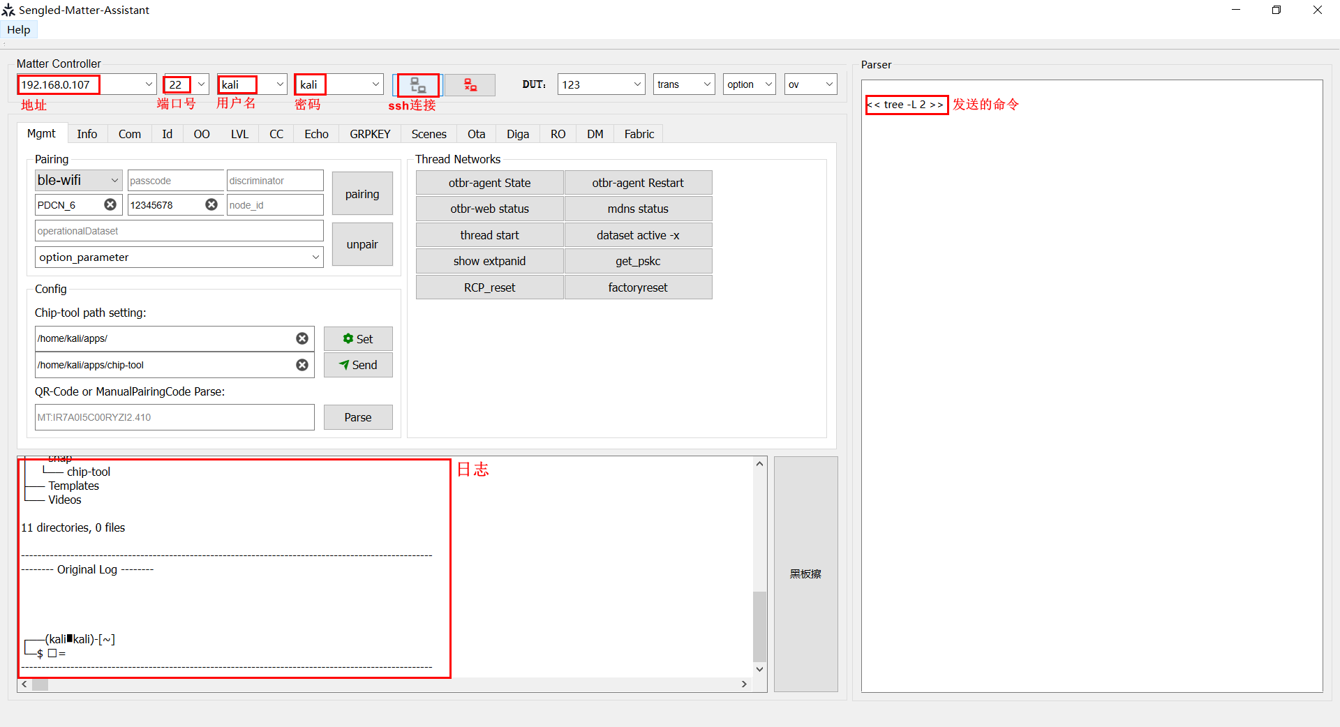

启动chip-tool-gui
python chip_tool_controller.py

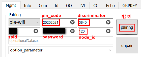

输入虚拟机地址,端口号,用户名,密码,连接虚拟机
输入pin_code, discriminator, ssid, password, node_id,点击 pairing配网
配网成功后,可以查询设备信息,控制设备

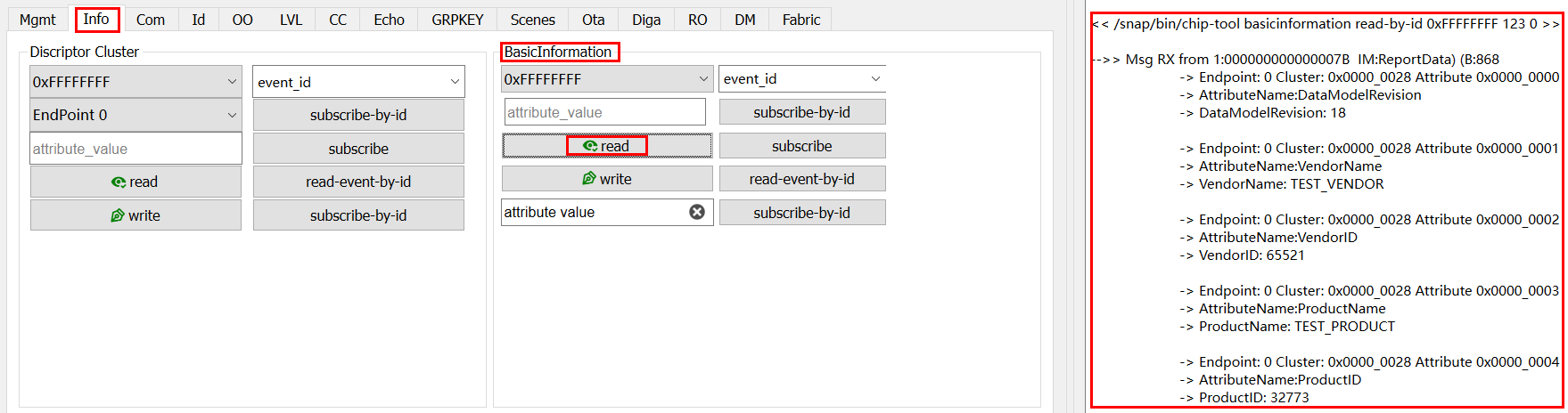

查询基本信息

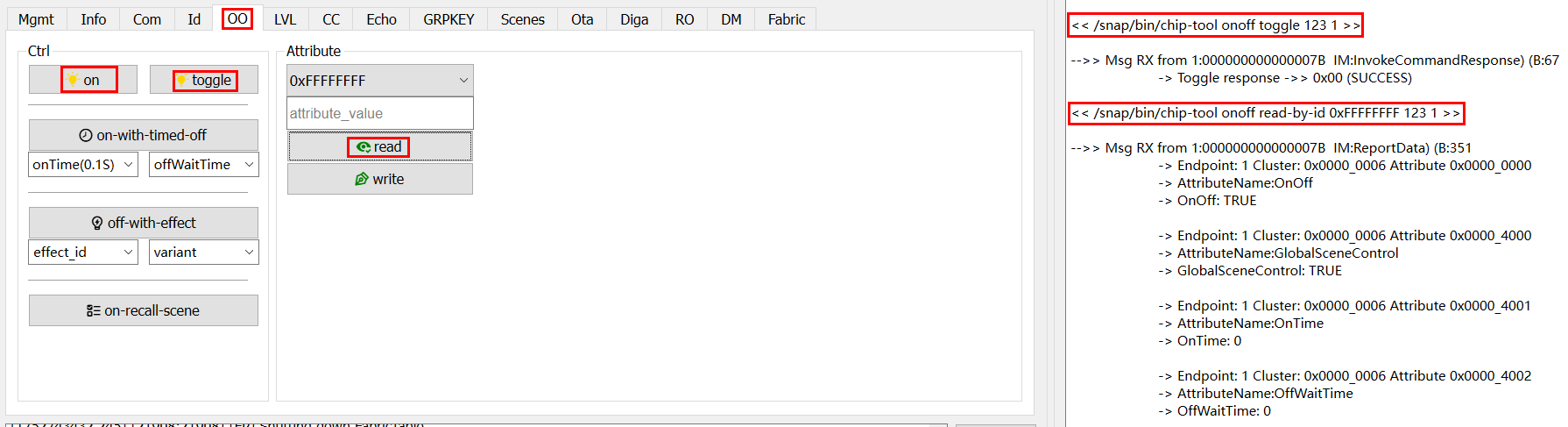

开关灯,读取设备onoff相关属性

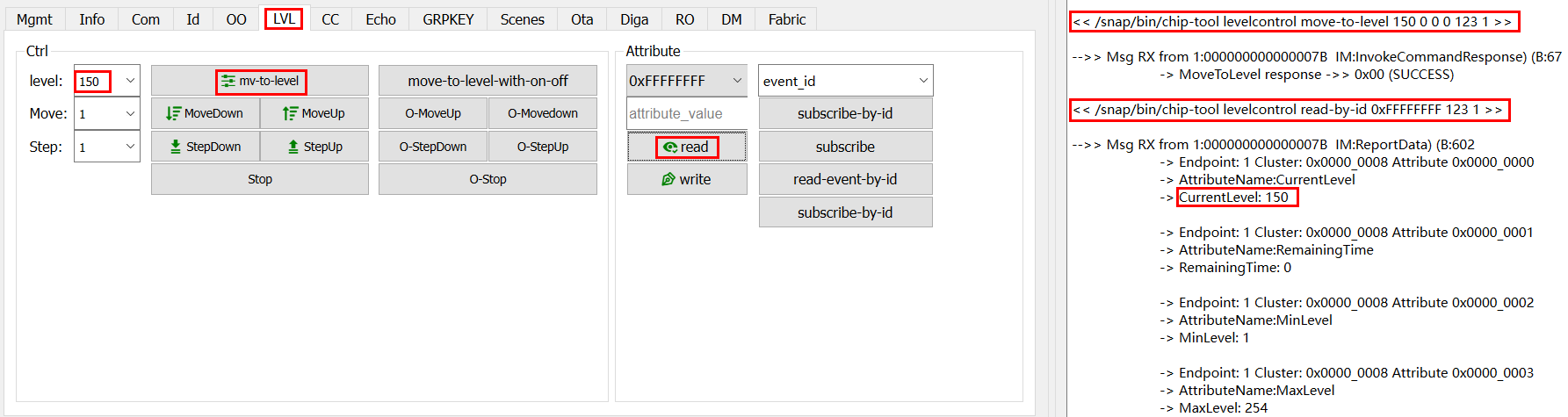

设置亮度,读取设备levelcontrol相关属性
