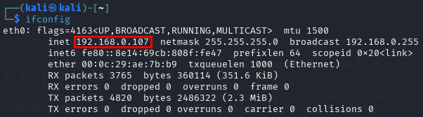

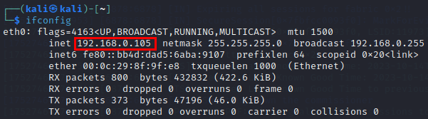

准备两个虚拟机和一个matter设备,虚拟机网络设置为桥接模式并且安装chip-tool
虚拟机1 chip-tool配网

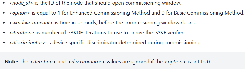

chip-tool pairing open-commissioning-window <node_id> <option> <window_timeout> <iteration> <discriminator>
window_timeout为窗口超时时间,单位为秒
chip-tool pairing open-commissioning-window 123 1 300 1000 3840
记录输出日志中的配对码,这里是35505347456
虚拟机2 chip-tool配网

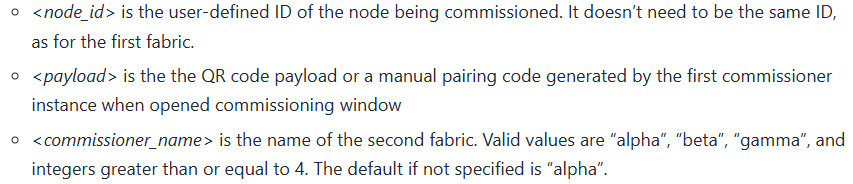

chip-tool pairing code <node_id> <payload> --commissioner-name <commissioner_name>
payload为虚拟机1启动配网窗口输出的配对码,commissioner_name为此次配网的名称,如果不指定则默认为 alpha,由于虚拟机1建立的配网名为 alpha,所以此次配网名设为 beta
chip-tool pairing code 123 35505347456 --commissioner-name beta
至此,虚拟机2也可以控制matter设备
