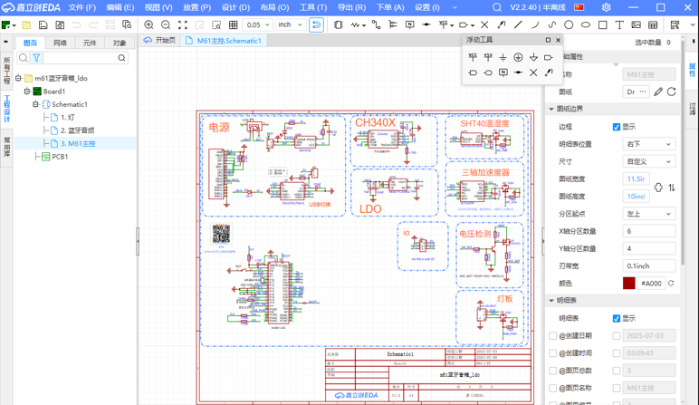

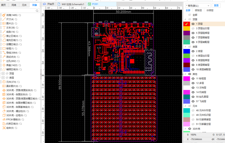

2️⃣ 画板:把脑洞变成铜线 ✏️➡️🖥️
  • 工具:立创EDA(白嫖真香!)
  • 核心模块
    • 主控:M61-32S( 负责刷灯和通过网络获取一些实时信息,由于M61的DAC音质有点糊,也不太会玩,所以外挂了一个蓝牙芯片,额外引出了14和15号DAC引脚)
    • 音频:AC6966 (一颗杰理的蓝牙音频芯片,带FM收音功能,在某宝可以买到,带程序0开发)
    • 功放:LTK5128D(4Ω6W、单声道 AB/D 类音频功率放大器)
    • 灯阵: 选用20*18封装的WS2812 x 256 颗
    • 电源:GN4054 充电 + ME6217LDO - 系统供电
    • 传感器:SC7A20三轴 + SHT40 (当时没想到灯板温度的问题, sht40算摆设:)
    • 其它:老规矩,引出USB/串口方便调试,ch340x+rs2227(算老演员了,买了好多.)
  • 小技巧,把主控和灯板画一起就可以用一张卷白嫖,嘻嘻 😛
  • 连连看 ,DRC,导出Gerber下单一气呵成。

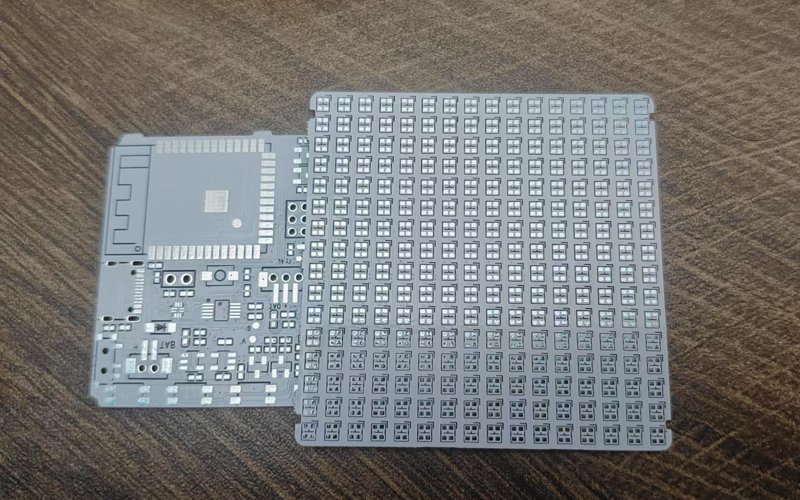

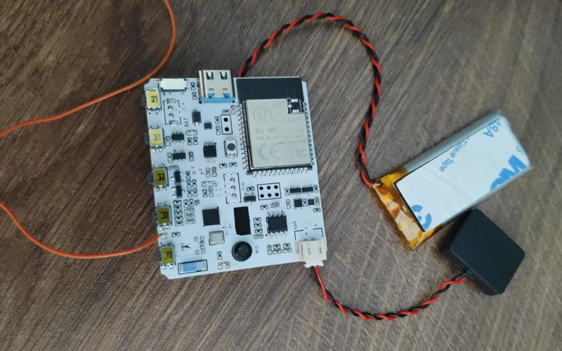

3️⃣ 焊接:和 0402 阻容搏斗的夜晚 🔥🕯️
  • 装备
    烙铁、铁板烧、锡丝、锡膏、洗板水、万用表...(想不起来了,最近有点呆🙄)
    先焊主控板,WS2812留到最后(怕被烫哭)
    贴完 IC 用万用表「滴滴」检查短路,一颗锡珠毁所有 ⚡

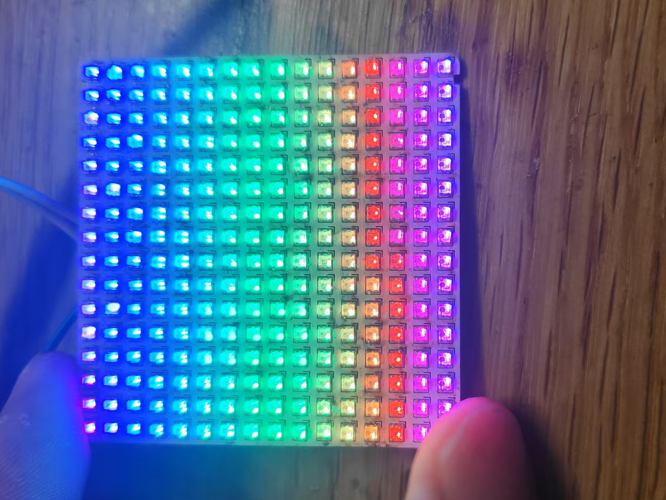

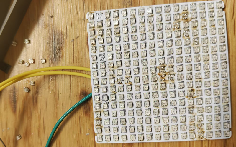

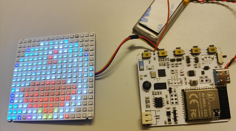

    灯的话建议开钢网,不然锡不均匀会有很多灯不老实,而且真的费时间(别问我怎么知道的),最后成功点亮 256/256,炸了一些,补了好久🤡
    血泪教训:图5.png2812是真的容易炸,建议有条件的话焊接前烘干一下 💥
    上电,开机,一切顺利!

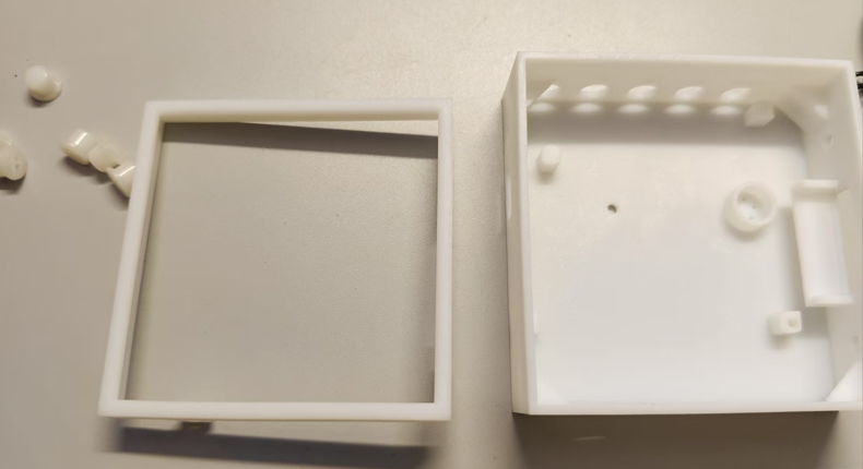

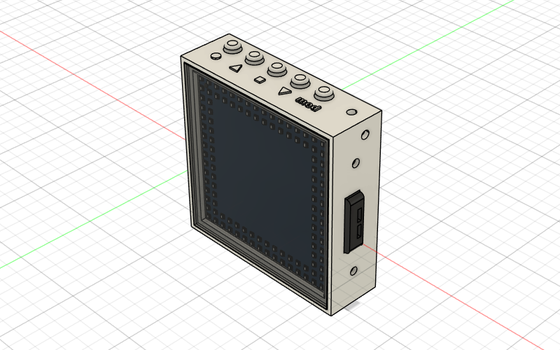

4️⃣ 3D 建模:美化外观 🖨️🎭
  • 工具:Fusion 360
  • 设计要点
    • 外壳分三层:外壳、中框(固定灯板)、盖板(使用亚克力裁剪)、光栅(后来忘画了)
    • 由于没有3D打印机,试错成本有点大,也是尽可能的往大了画,音腔是一个很有学问的东西,可能一次画不好,所以喇叭使用了带腔体的🎚️
    • 扩散板用 1mm 磨砂白亚克力板自己裁(像素有点糊了,朦胧的美~) 😍
    • 使用了成品键帽,省事。
  • 嘉立创启动!(现在嘉立创可以每月1次3D打样,非常的棒)
  • 简单打磨一下,嘉立创的速度非常快,3天就到了~

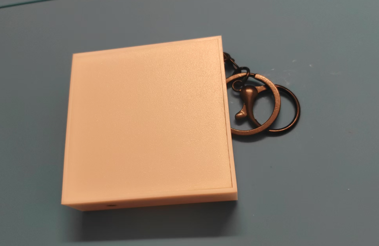

5️⃣ 组装:像乐高一样快乐 🧩🤏
壳子大的很,先把主控板塞进去,3 颗 M2螺丝固定(尴尬了,发现螺丝孔偏了,水平有限补救一下)
然后把喇叭、电池,固定好 ,该插的插该沾的沾一下,线长了就盘一下,丑了也没事,反正在外面又看不到🤣中框上要用胶水固定螺母,没找到,所以略过。

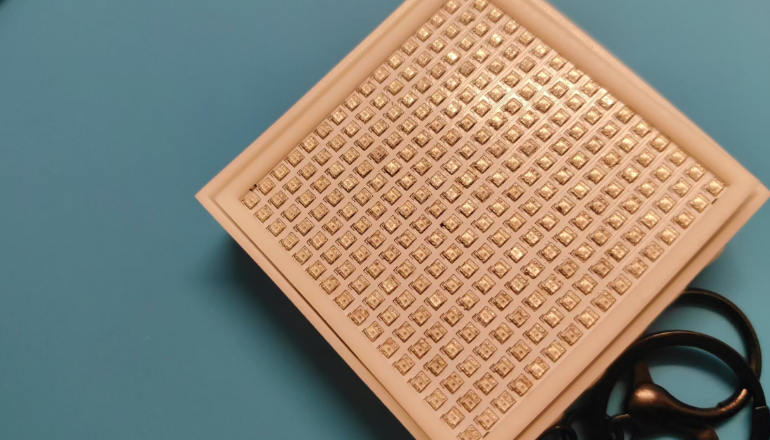

把灯板塞进去
因为光栅忘搞了,直接把裁好的亚克力板扣上就好啦!

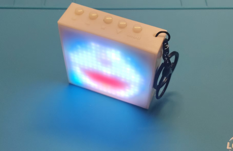

最终效果,一手掌握,带出门就是全场最靓的仔 ✨
