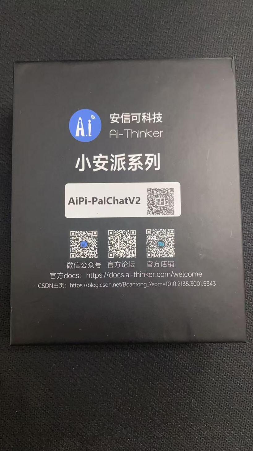

包装设计
安信可的产品一如既往地采用了黑色简约包装。虽然设计简洁,但包装盒的保护性非常好,能够有效保护内部的开发板和模组在运输过程中不受损坏。

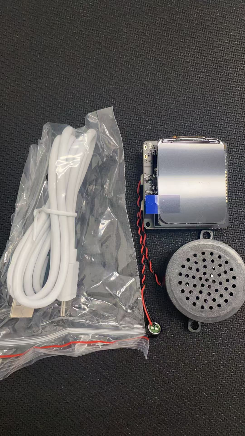

设备全家福
打开包装,可以看到开发板的“全家福”:
  • 开发板主体
  • 屏幕
  • 咪头
  • 2W喇叭
  • 数据线

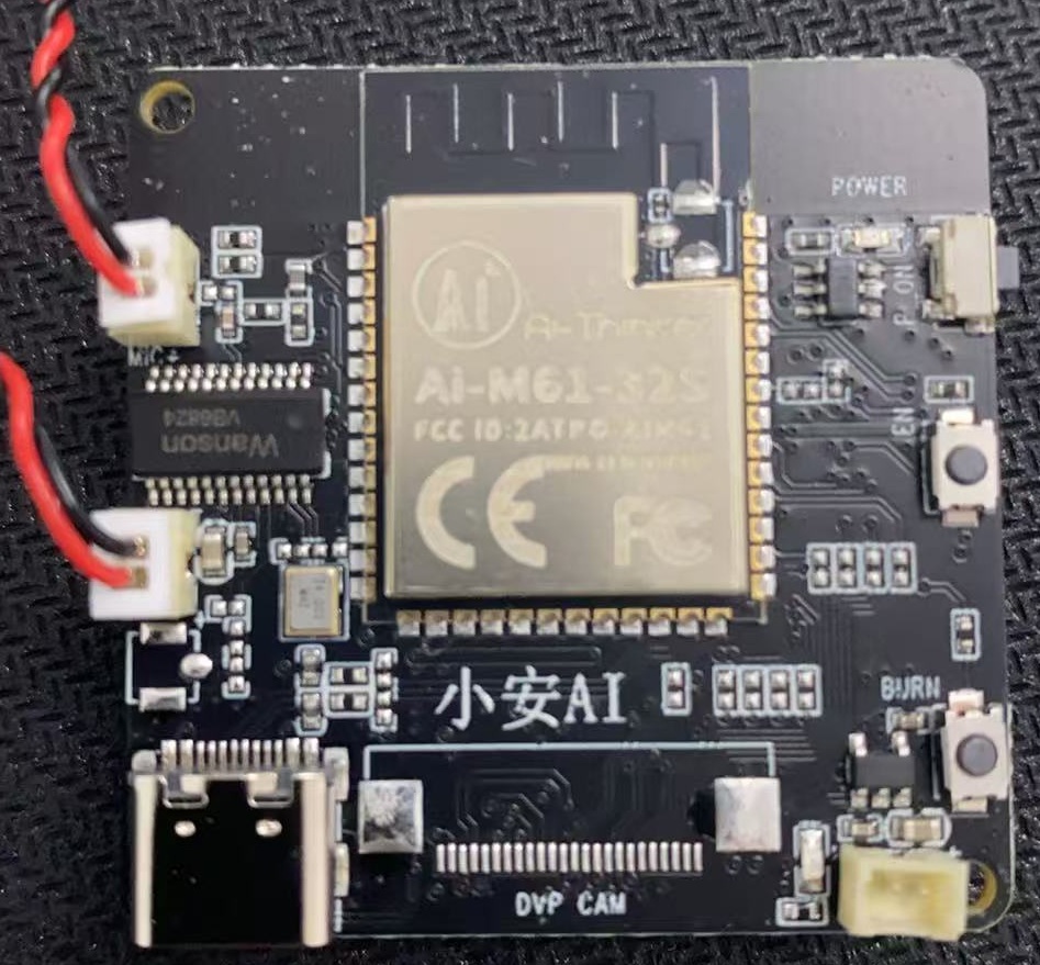

开发板细节
仔细观察开发板背面,最显眼的是那颗硕大的Ai-M61-32S芯片,这正是其强劲性能的保证。
值得一提的是,开发板在设计之初是支持摄像头的,但这次收到的版本并未贴附相关元器件。同样,外接Wi-Fi天线的元器件也未贴,但实际使用下来,板载天线表现出色。这得益于安信可在天线设计方面的专业技术,即使是板载天线也能提供良好的连接性能。

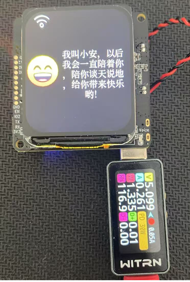

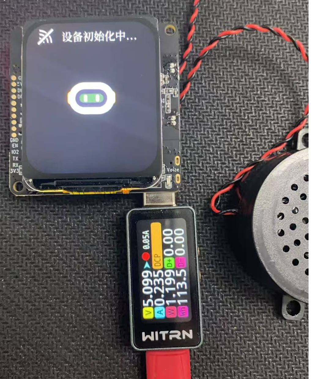

初步测试与功耗
上电后,需要发出“你好小安”的指令唤醒开发板,然后说出“开始配网”,进入配网模式。这个时候进入“安信可Iot”小程序,找到“AI硬件智能体”,进行设备添加,配网操作根据提示来还是很顺利的。
遇到的唯一一个问题是,可能此次测试的开发板太新,还没有加入到数据库里面,配网的时候会提示未授权,还得找下园长手工添加下设备信息。
简单的和小安聊了下,使用体验还不错,自带固件有十几个音色可选,语言模型可选“豆包”、“deepseek”和“安信可智能体”,2W的大喇叭声音洪亮,效果令人满意,开发板联网后的待机功耗约为1.4W。在语音输出时,功耗会略微上升至1.8W。。
根据这个功耗数据,如果使用600mAh的锂电池供电,连续使用一小时没问题,续航表现尚可。不过,考虑到2W喇叭的声音非常大,如果主要依赖电池供电,未来或许可以考虑搭配一个功率更低的小喇叭,以延长电池续航时间。
小设备很好看,这是电流表吗

WT_0213 发表于 2025-7-21 15:02
小设备很好看,这是电流表吗
嗯,typec的电压电流表,还可以显示协议,虽然是软件支持的,但还挺准确
