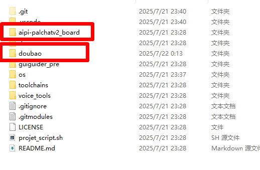

我们需要这两个文件,一个豆包的工程,和chatv2的板子配置文件。

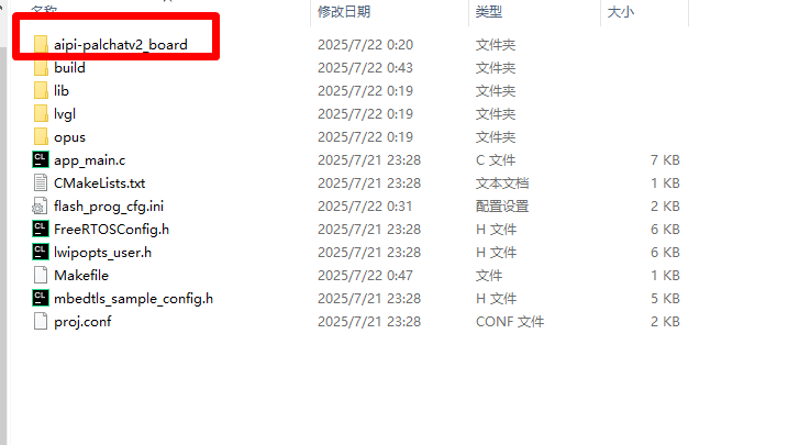

然后把aipi-palchatv2_board配置文件拖到doubao工程中(可选,这样比较好管理😏)

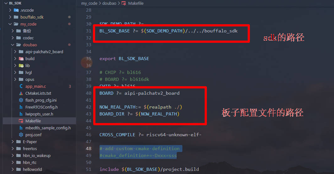

接着修改一下工程中makefile,让它指向正确的路径🤗

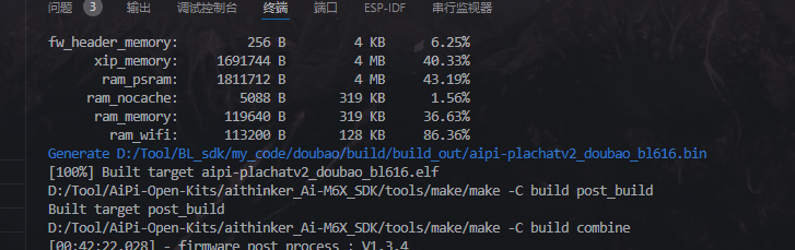

到这里就大功告成啦,下面就是基操了,修改代码,直接make、make flash comx=comxx就可以了。

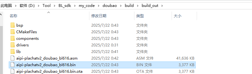

编译完成,顺利生成固件,也可以使用博流烧录工具烧录固件到M61,本次分享到此结束!🧐

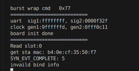

请问下我拿别的AIM6132S的开发板为什么会出现invaild bind info
而且这部分好像还是以二进制发布的,看不到源代码
